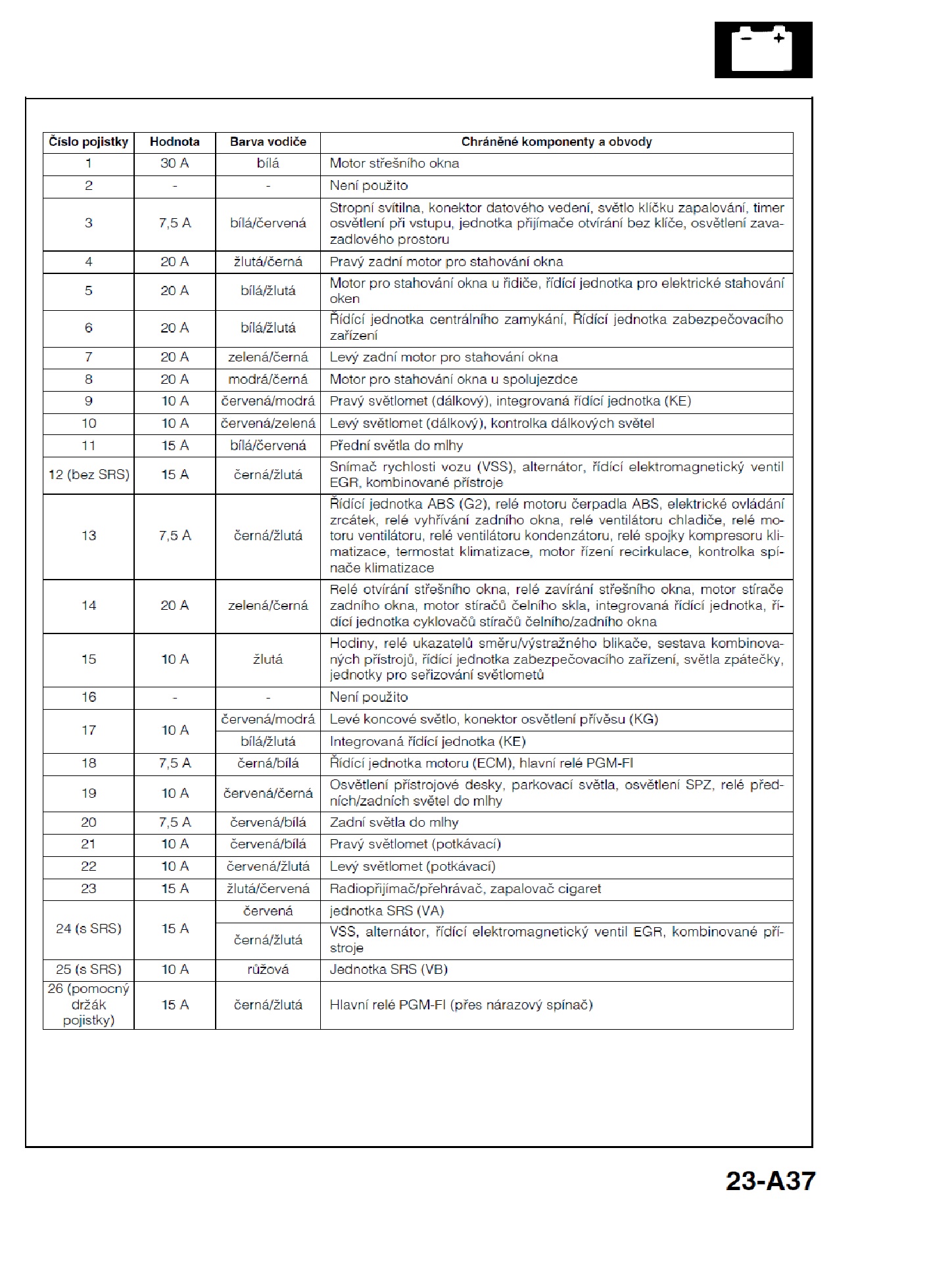

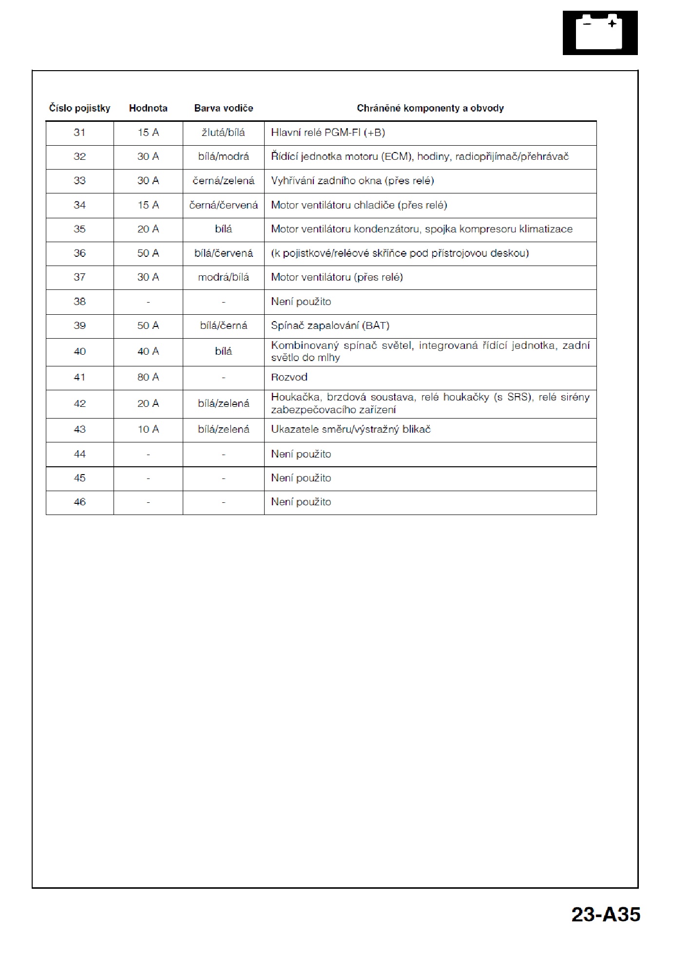

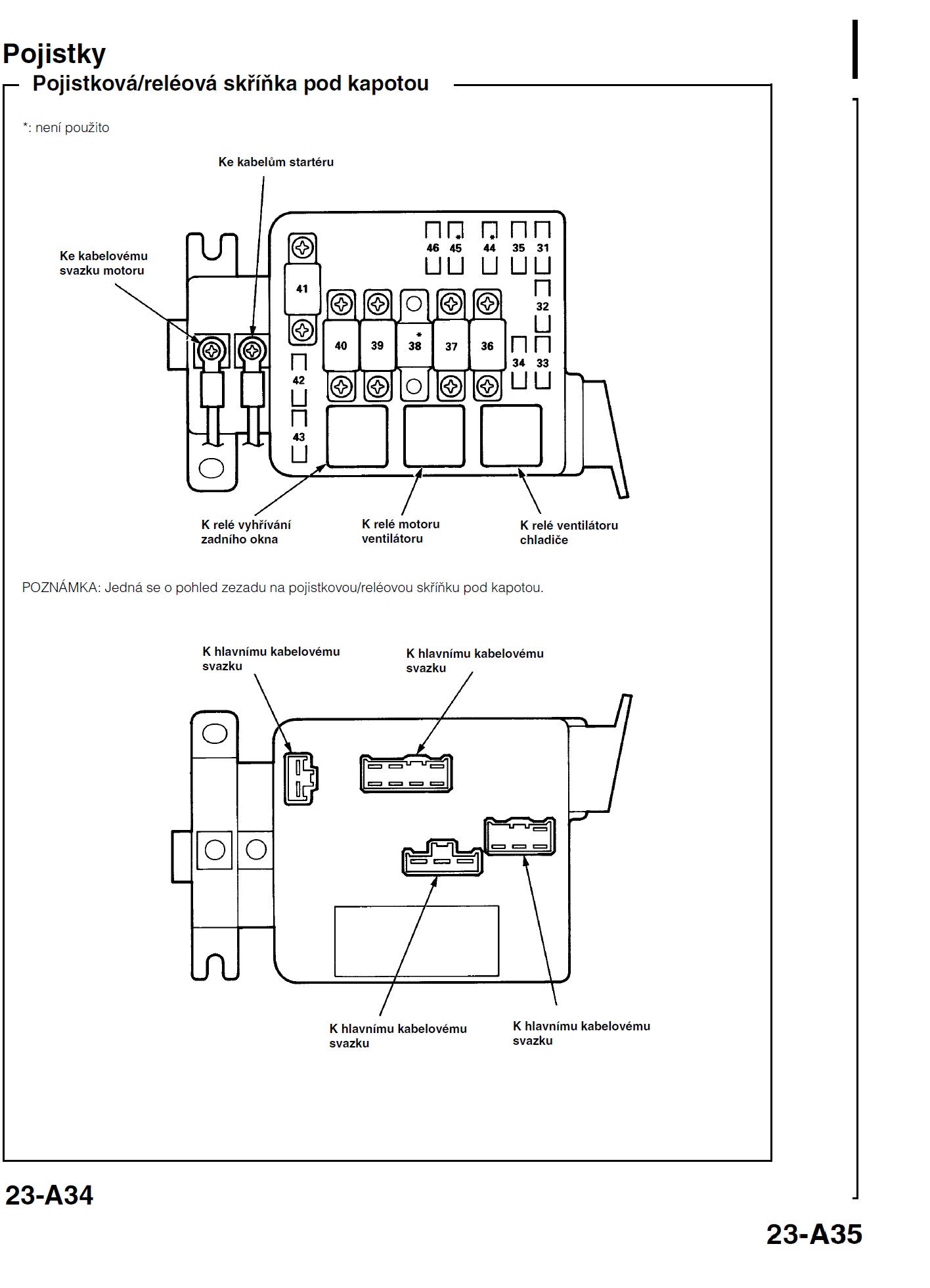

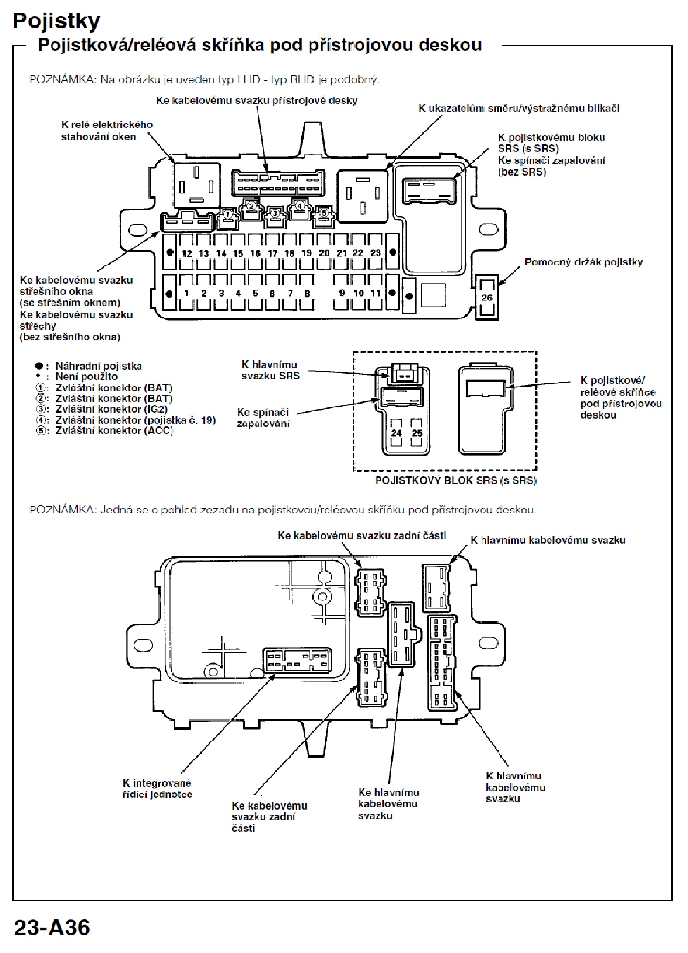

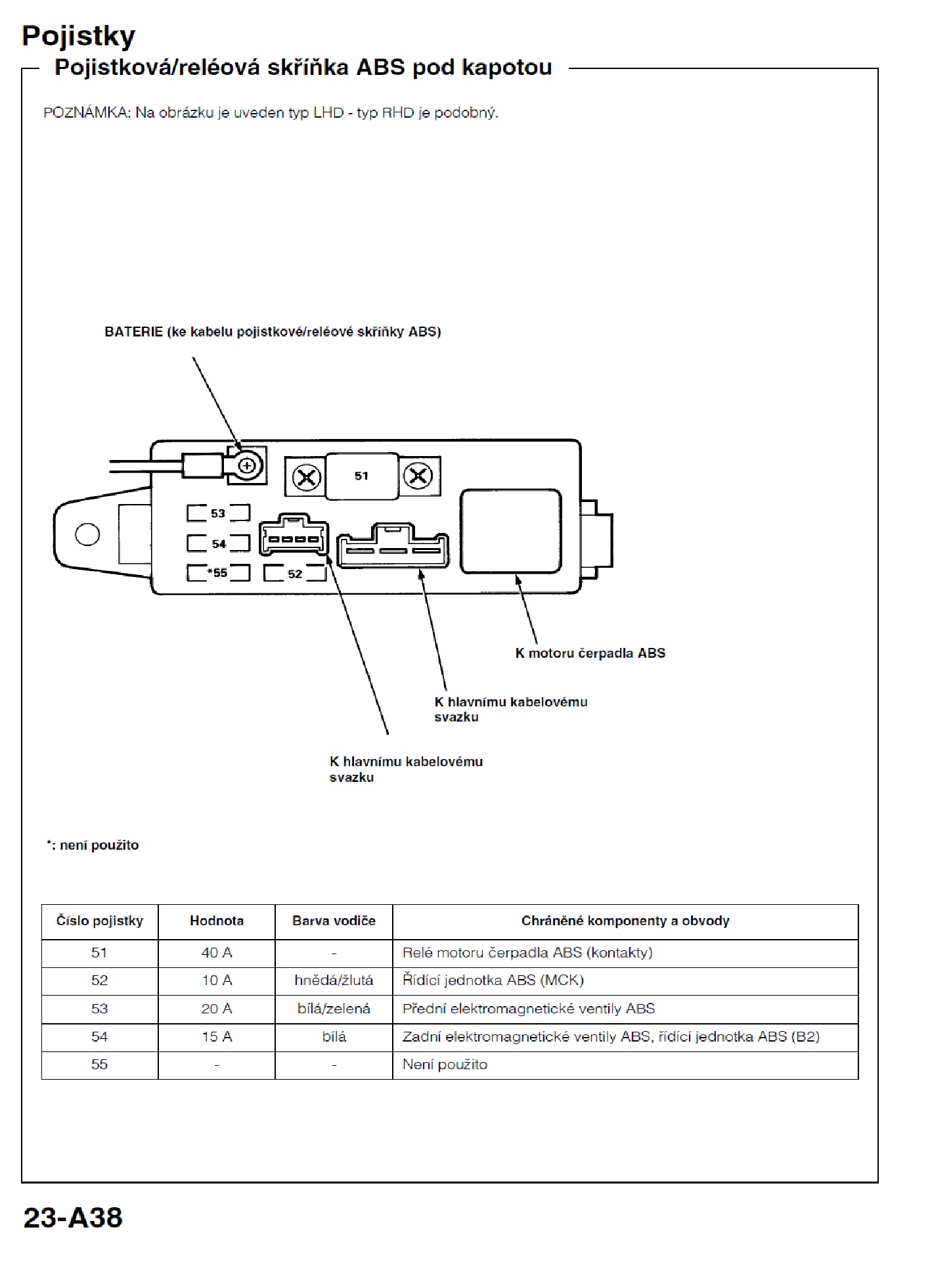

čaute,,, chcel by som vas poprosiť či by niekto čo ma honda civic 1.5 vtec 16V (MB3) 1997 nemal schemu na poistkovu skrinku, hladal som to na internete no marne....som začiatočnik a dako sa tomu nerozumiem je to moje prvé auto a som s toho trocha mimo...Ak sa najde niekto kto by mi pomohol pripadne poslal prilohu alebo mi dako pomohol bol by som vdačny....

Zdarec, manuály si můžeš stáhnout tady
