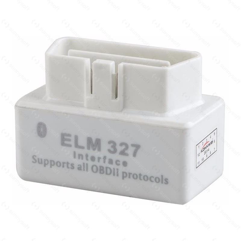

sablos je teď offline  sablos
PříspěvekZaslal: 7.2.2016 , 11:45   Citovat
Já mam tenhle od Václava a staženej Torque PRO a běhá to obstojně.

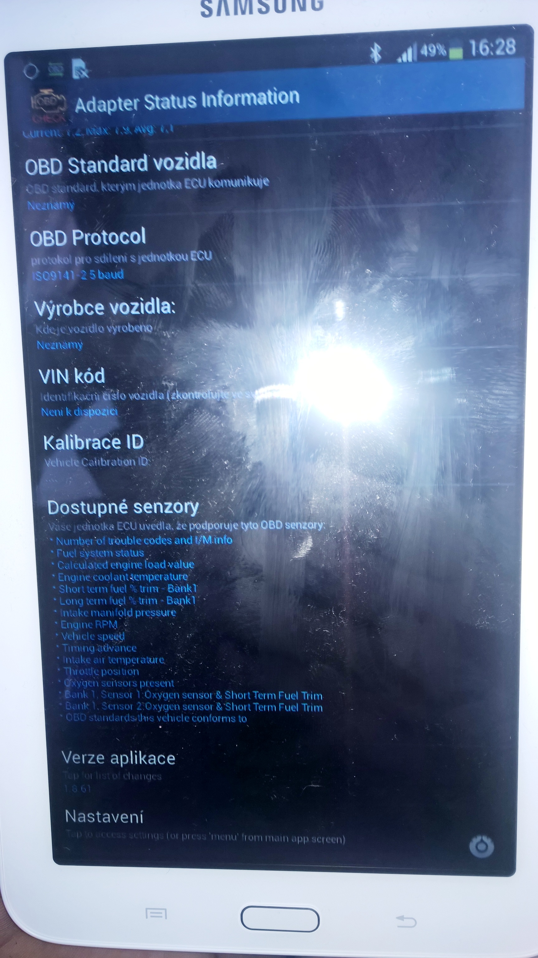

PříspěvekZaslal: 7.2.2016 , 21:56   Citovat
Mystic napsal:
Mohl by jsi se prosím tě v aplikaci torque kouknout co to máš za verzi te OBD diagnostiky ja mám právě verzi 1.5a a na mém accordu nefunguje ale zkoušel jsem to i na jiných autech a na většině to šlo. Díky
zítra propojím a sčihnu to.
EDIT: tak jsem si vzpoměl a blejsknul to Velmi šťastný
WP_20160208_16_28_21_Raw.jpg, 1.28 MB

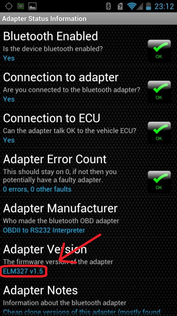

Mystic je teď offline  Mystic
PříspěvekZaslal: 9.2.2016 , 5:25   Citovat
Obrázek není přímo z mého zařízení ale stahnuty z internetu ale to není podstatné jde o to že ti verze 1.5 funguje na accordu a mně ne v tom případě budu mít problém asi někde jinde
1.5b
1.5a
2.1
1.5
1.4

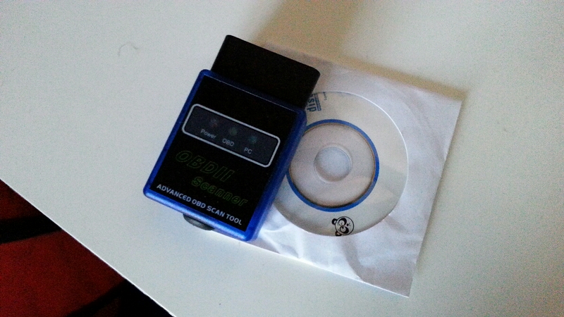

Willy Fog je teď offline  Willy Fog
PříspěvekZaslal: 10.2.2016 , 19:00   Citovat
pro Kmóďa: ono to fakt něco dělá... je to dobrý
Accord 2006,i-ctdi
tlf CAT B15,Android 4.2
krabička viz obrázek
Torque pro(lite verze nepodporuje ropu)
800x800.jpg, 50.69 kB
