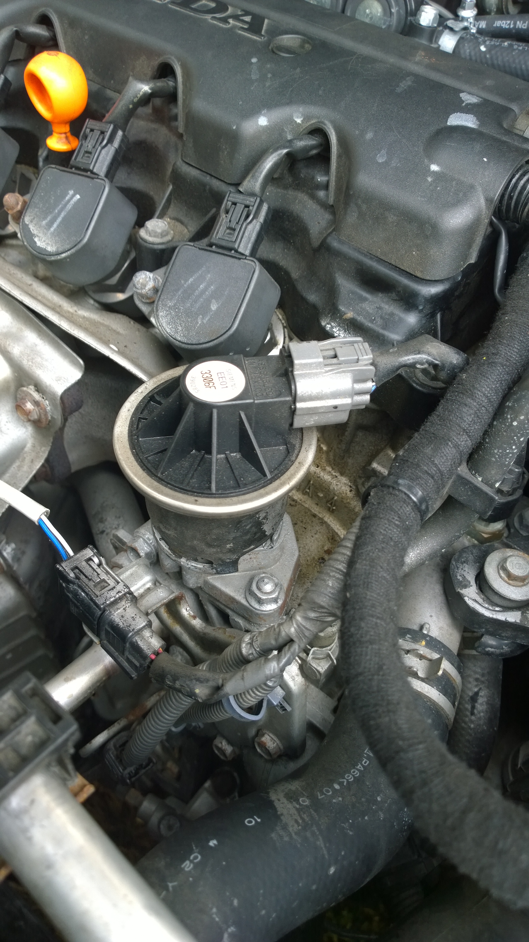

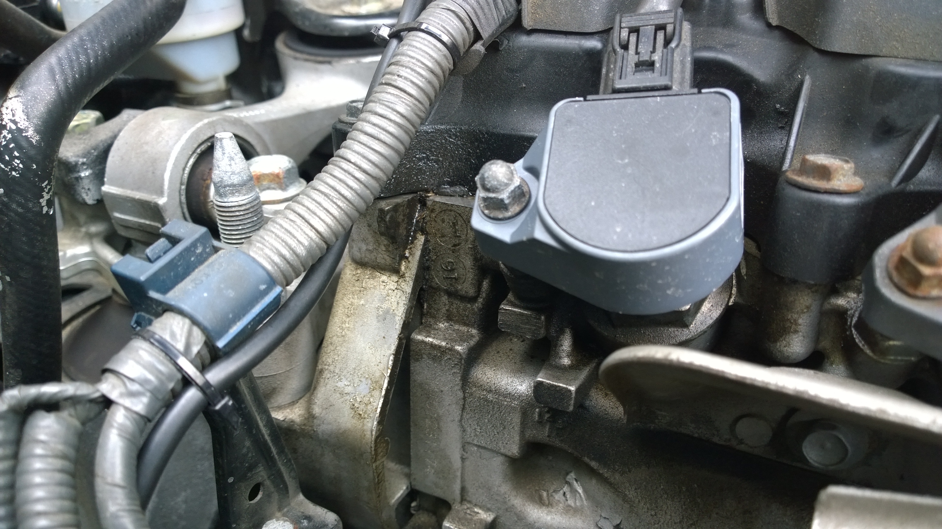

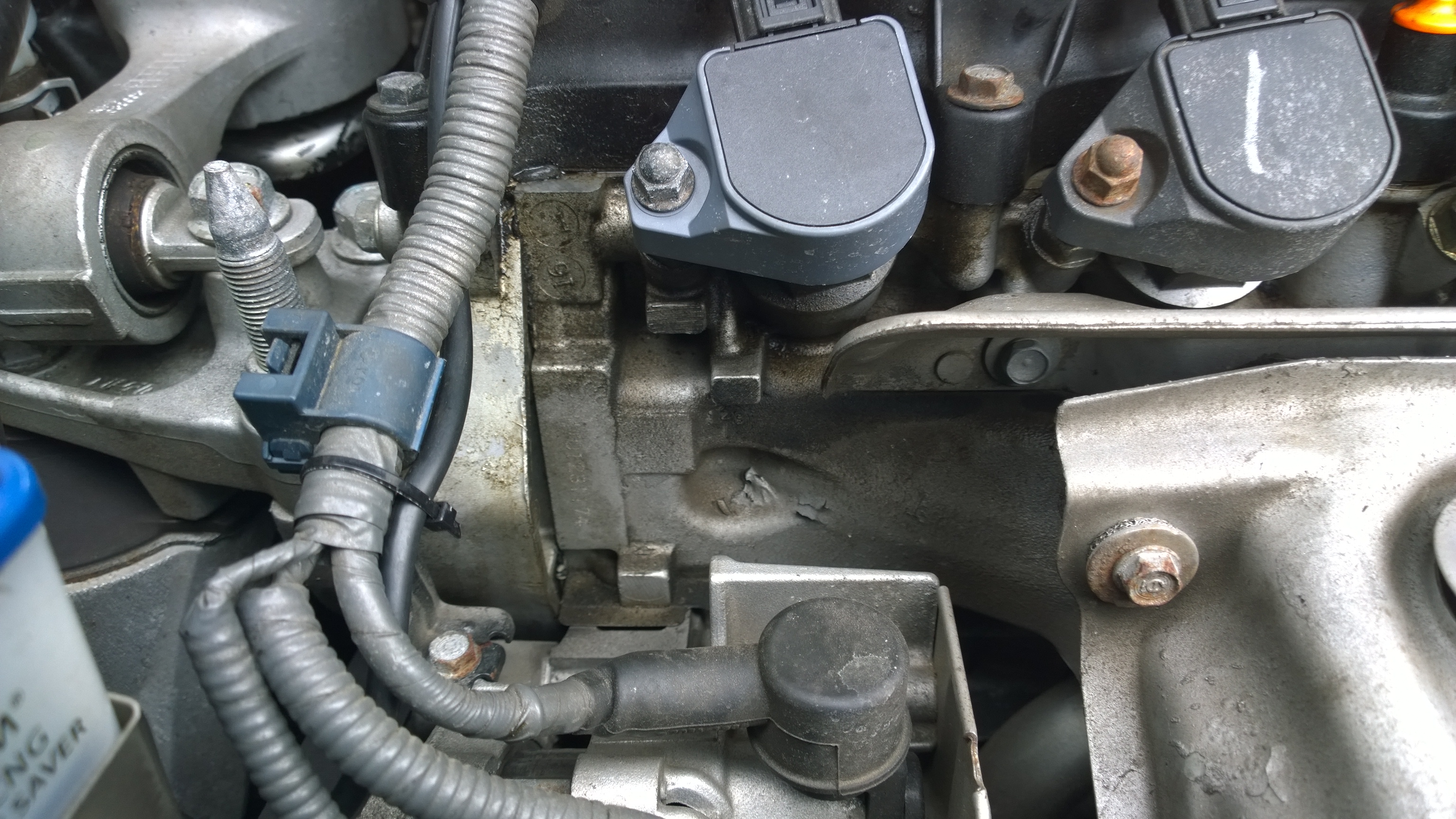

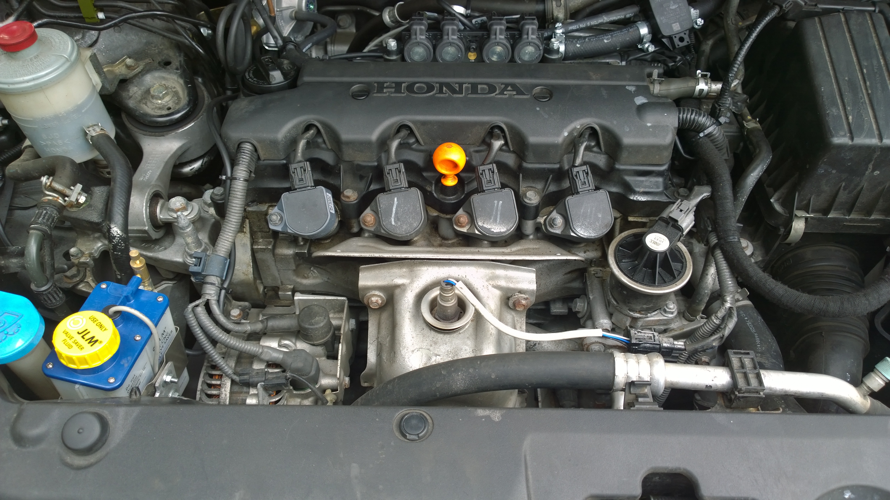

Ahoj, včera jsem kontroloval olej a tak a všiml jsem si na na světle, že motor je nějakej mastnej viz foto. Je to normální,nebo bych to měl začít řešit? Těsnění nějaký?

To vypadá na špatné těsnění pod víkem ventilů.

Ja som to mal takto na B-cku a bolo to tesnenie pod deklom ventilov. Ono nie je drahe a vymena netrva dlho. kazdopadne ak to neslzi nejako extra tak by som to raz za cas utrel nech nemas zadrbkany motor a pri vymene oleja to vymen. Úsměv
