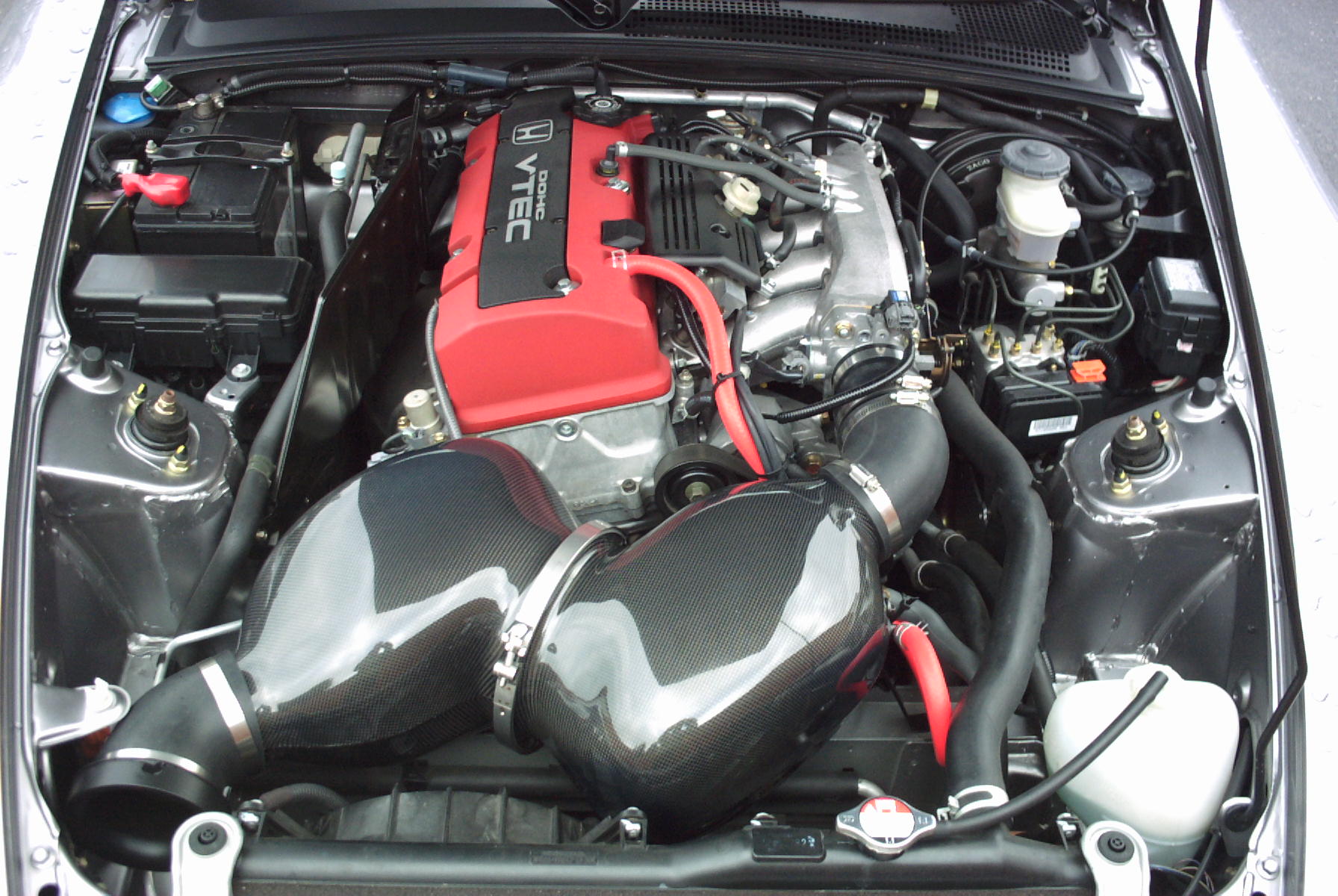

Pro úplnost, toto je TOP airbox pro eSko, výkonově i finančně HaHaaa
Jinak, jak píše Jarda, úprava stálého převodu ( a diff) promění auto asi nejvíce, ale to je jiná story a sám to doma jednoduše neprovedeš ...
Po těch letech s eSkem bych doplnil ještě jednu výhodnou investici = benzín, při dnešním kurzu se to vyplatí Velmi šťastný
Příspěvky: 46 H+ body: 3
Bullseye je teď offline  Bullseye
PříspěvekZaslal: 24.2.2016 , 21:55   Citovat
TOPku máš tady od Gruppe M tudy odkaz
pochybuju, že by si to tady někdo chtěl koupit.. aby to k něčemu bylo, tak při jednom pořádné svody + catback..
za ty prachy je ale fakt lepší udělat převodovku.. auto to posune úplně jinam

Jako výkonově nejlepší je zmiňovaný nejvíce tudy PWJDM
Gruppe M nemá náporové sání.
PříspěvekZaslal: 25.2.2016 , 11:54   Citovat
Ano ano, hlavně cenově to je špička Úsměv
To GruppeM tam nemají změřený, tudíž je diskutabilní, zda je či není lepší (každé ze sání je v nějakém spektru otáček lepší/horší).. v našich končinách je to ale asi stejně jedno, bot kdo dá 30k za sání?
Každopádně přínosný odkaz OK
