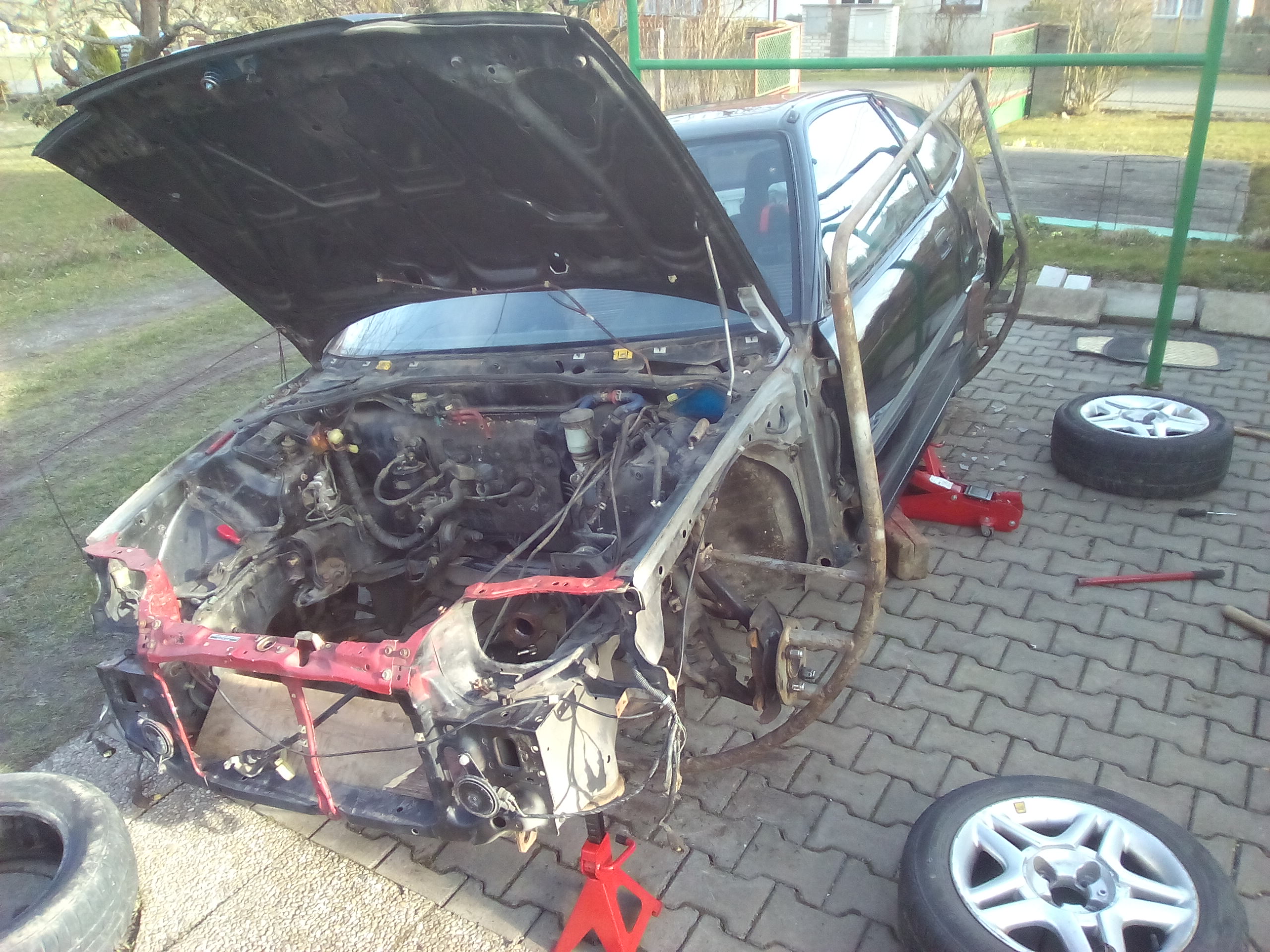

Ahoj Hondaři. konečně jsem se rozhoupal a rozhodl se, že sem taky něco napíšu. V létě 2005 sem se stal spokojeným majitelem Civica 6G sedan r.v. 1996 s motorem 1.5. Auto má dnes najeto pře 300000 km a dál bez problémů slouží na každodenní ježdění. Dlouhou dobu jsem ale koukal po druhém autě. Nějakém 'na hraní'.... nejdřív jsem myslel, že to bude Honda CRX DelSol, ale nakonec jsem v říjnu 2015 přivezl CRX 2G s motorem D16A9, r.v. 1989. Auto 2 roky stálo na ulici, takže celkový stav nebyl moc dobrý, ale jak jsem ho viděl, bylo rozhodnuto. Jelikož nemám dílnu, kde bych opravoval, auto jsem odvezl na zahradu začal přes zimu shánět díly a čekal na pěkné počasí, které konečně přišlo a ja začal s rekonstrukcí. Postupně sem budu dávat fotky jak budou práce pokračovat. Držte palce.

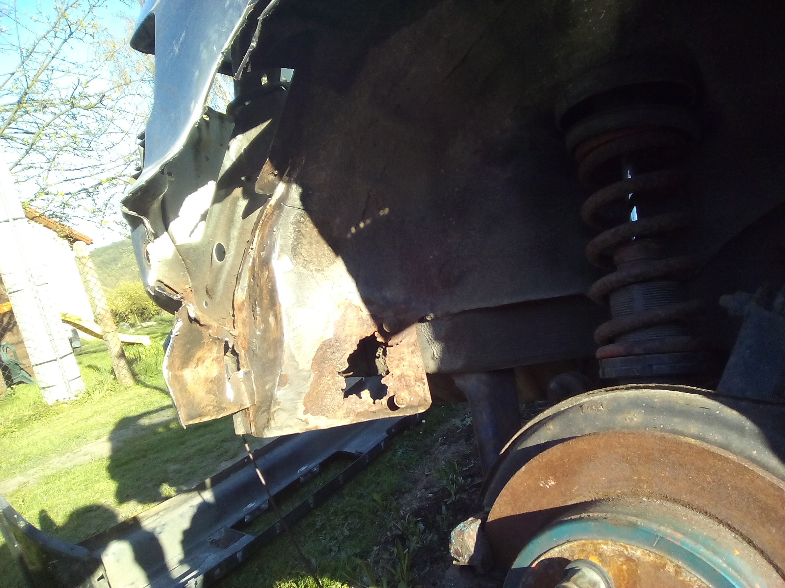

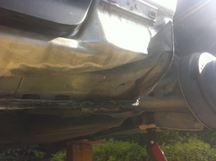

Začal sem vyvařovat pravou stranu, která se zdála od začátku horší. Vzadu mi totiž do prahu zajel hever kdyz sem chtěl sundat kolo. Než sem se dostal na zdravej plech tak to celkem trvalo Úsměv a podlaha s bokem v podstatě vůbec nebyla spojená. Rovnou jsem tam nabodoval výztuhu, kterou jsem nechal naohybat z 1,5mm plechu. Ani to neni moc váhy navíc. Odhadem 1,5kg na každou stranu. To uvezu Velmi šťastný .

silně mi to připomíná prahy na mojí bejvalý čtyrce Smutný a tam prej že to bylo vyvařený(podle mě to někdo jen nabodoval a ono se to za půl roku rozlepilo a šlo to do kopru) todlecto je dobrý řešení to si myslim ti vydrží do hodně dlouho a nárůst váhy podle mě nulovej je to dobrý kdyžtak dáš lehký kola Velmi šťastný

Tady už to taky bylo jednou dělaný. Údajně před 6 lety, ale asi to nebylo zevnitř ničim ošetřený, jinak by to takhle nemohlo zreznout. Ja to na Civicu dělám Rezistinem ML s olejem a tady to udělám stejně.

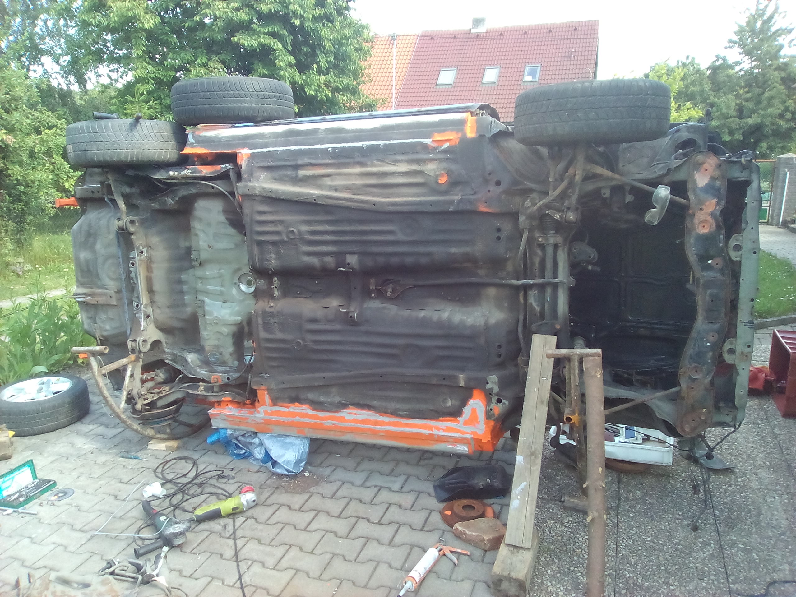

Aby ste neřekli, že se flákám..... Mám na pravé straně vyvařenej práh, podlahu a 'vymodelovanej' zadní bok s prolisem na lištu. Mám boky z Civica 4G a musí se to dost upravovat, protože ten prolis je tam širší, což sem si původně nevšiml. Teď mě čeká zadní podběh a lem. A nevypadá to tam vůbec pěkně. Zkrátka, vidim až do kufru Úsměv a na druhý straně to bude to samý.

Ahoj ta oranžová vypadá na suřík ?? Není již pravda ?? Nahoru ti poradím dvousložkovej polyuretan je to dobrý

Ano. Ta oranžová barva je suříková Úsměv. Moje nejoblíbenější základovka. Kupodivu se dá ještě koupit a nemusím si to doma míchat. Celkem se divim, že to EU ještě úplně nezakázala. MARINE MINIO - barva na lodě pro styk s mořskou vodou. Pod ty plasty to vezmu po lakování i tlumexem..... ale to ešte bude chvíli trvat

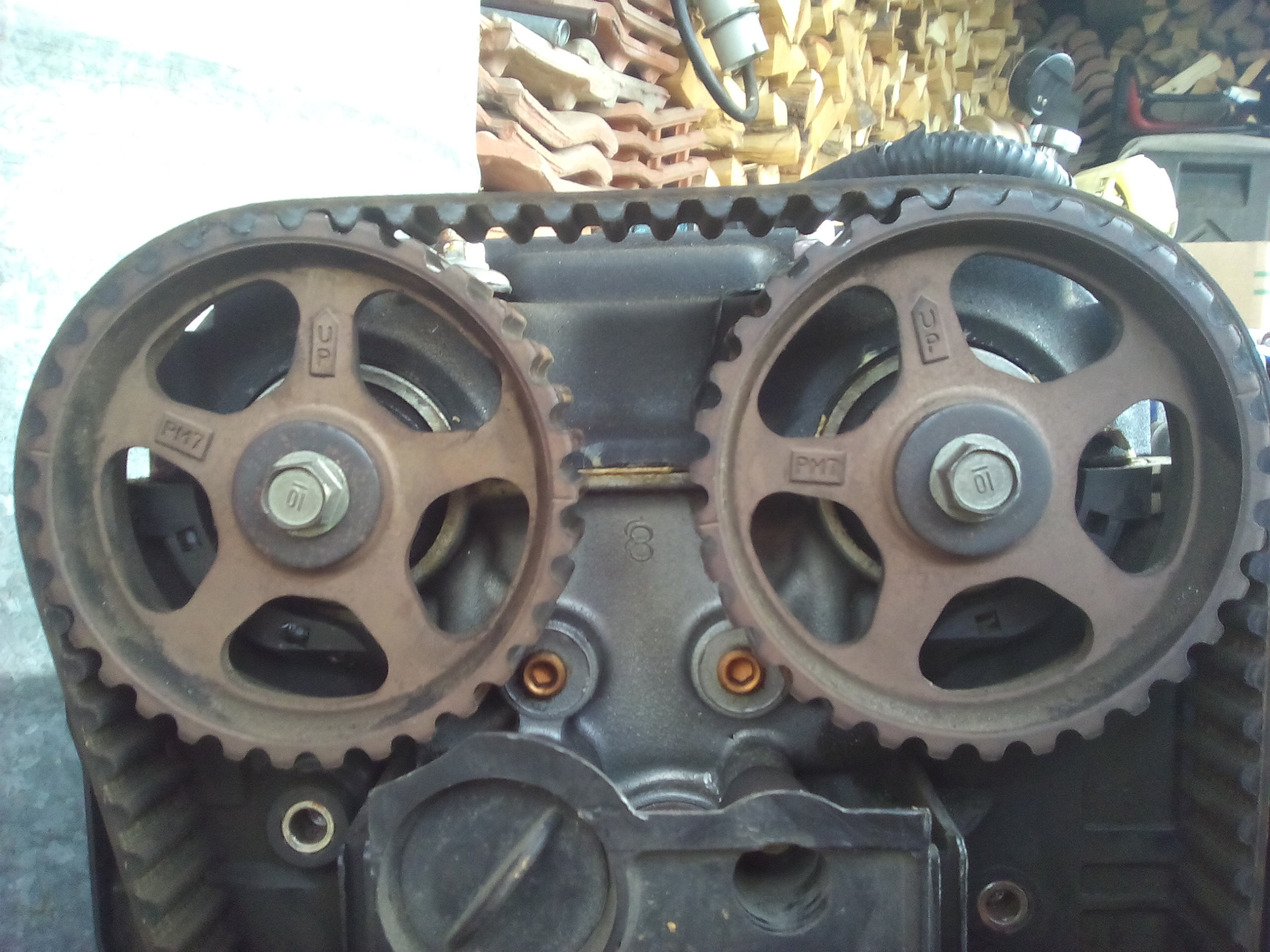

Ahoj. Sice tam eště motor nevracim, ale ty rozvody jsou 'vo zub' že jo? Objednával sem rozvodák a kladku, tak sem se chtěl kouknout, jestli mi to dorazilo dobře.

Na vačkách si najdi aretační díry, ušetří ti to dost práce. Pasuje tam místo origo přípravku šroub 8mička či něco podobného.
shaka je teď offline  shaka
PříspěvekZaslal: 9.5.2016 , 16:59   Citovat
Ja som tam dával vrták rovným koncom 5,5mm tuším e

PříspěvekZaslal: 9.5.2016 , 18:43   Citovat
shaka napsal:
jj, přesně tak OK

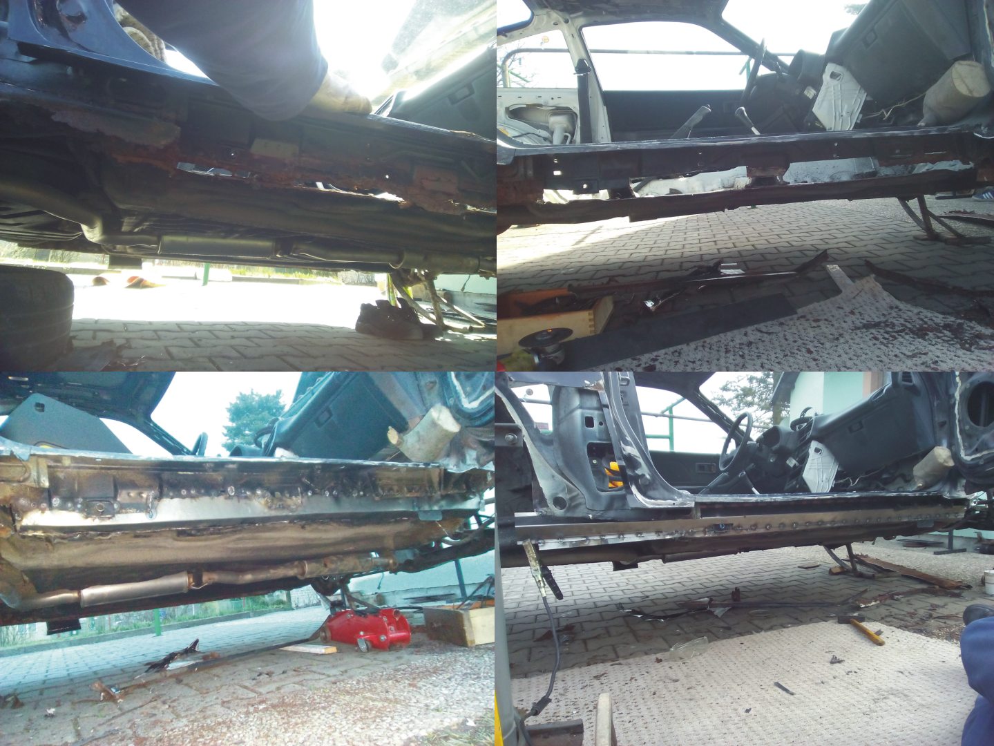

To máš pořád na bok a dolu a zase na bok a dolu...... plechy dovařený, podvozek taky. Teď musím rozebrat a zkusit opravit šíbr, protože taky nevypadá zrovna dobře. A pak mám připravenou exentrickou, vibrační a pásovou brusku a 2 rozbrusky s drátěnejma kotoučema. Ti řikám, že ten lak pude komplet dolu Úsměv.

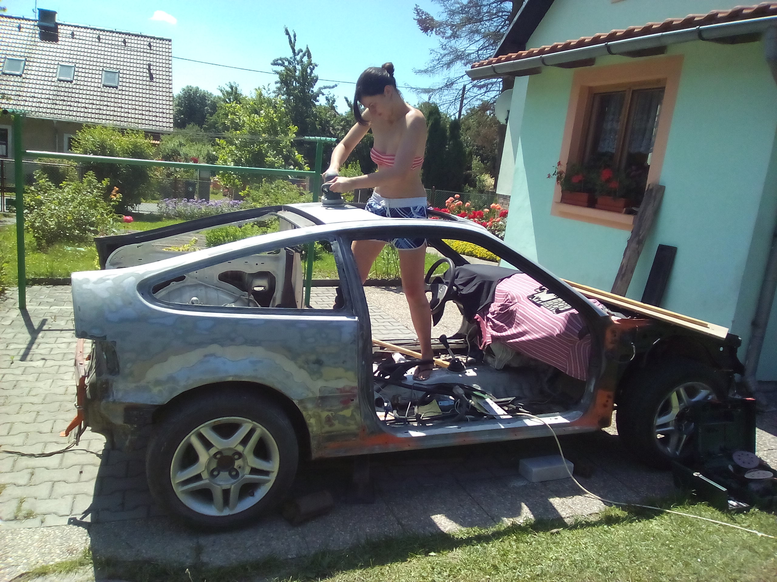

Když je volno, hezký počasí a mám pracovitou slečnu, tak je vidět výsledek. Dneska bude kytovat zadní lemy, protože ke svářečce jí zatim nepustím Úsměv.

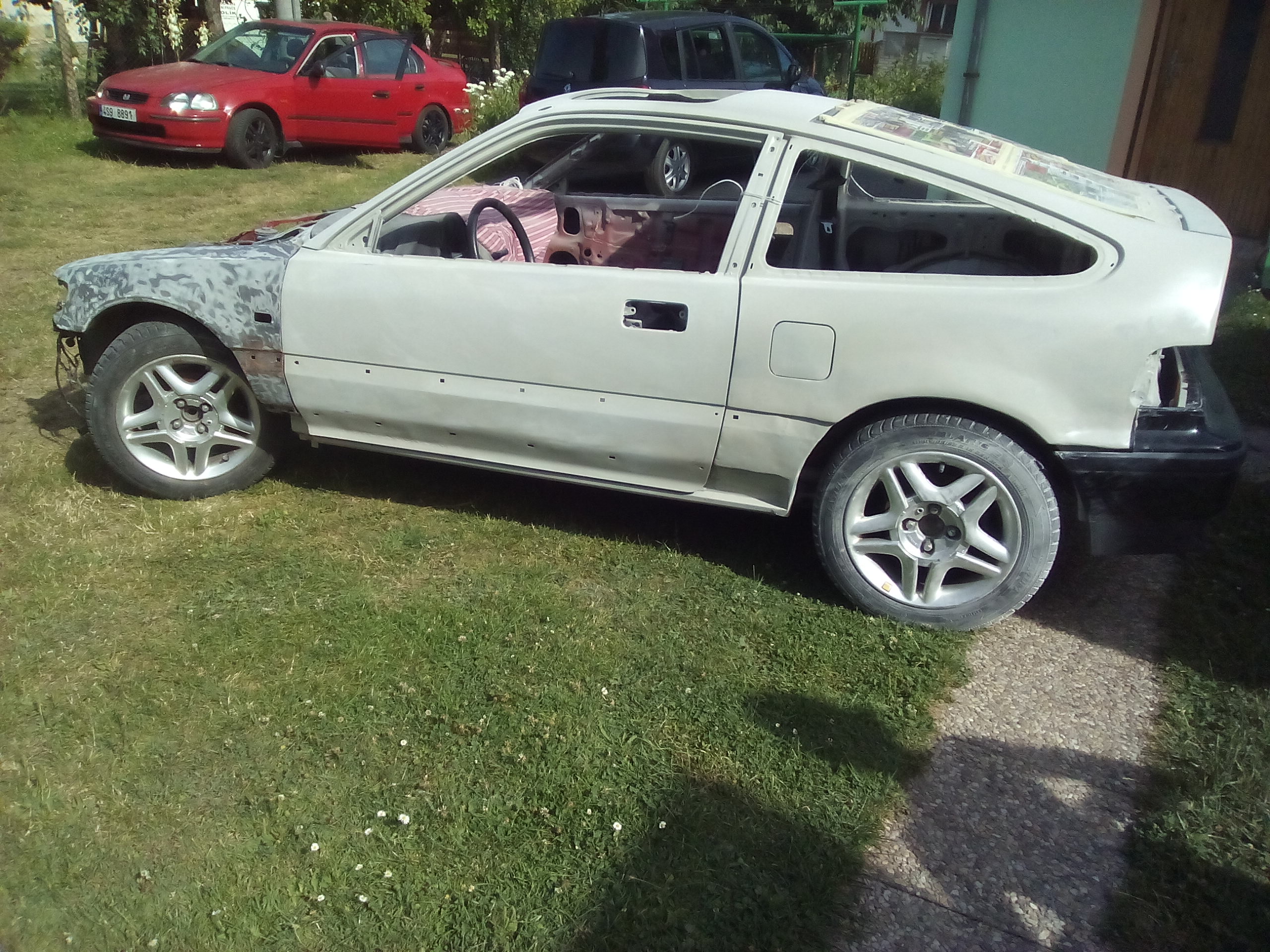

Dneska jsem si vyzvednul vrchni barvu. Bylo to velký rozhodování. Puvodně byla na aute černá, ale ja jsem chtěl aby vynikly plastové lišty a nenalakované části nárazníku. Dlouho byla favoritem červená, pak chvíli žlutá a když se na to dal základ tak i šedá, ale nakonec jsem přivezl z obchodu bílou barvu. Od soboty máme dovolenou, ale až se začátkem srpna vrátím zpátky, auto bude (doufám) nalakované. A do Chorvatska jedem samozřejmě Civicem. Trasu volim předběžne takto tudy odkaz takže Slovinsko a Chorvatsko hlavně okresky. kdyby jel někdo tím směrem, vyrážíme v pátek v noci.

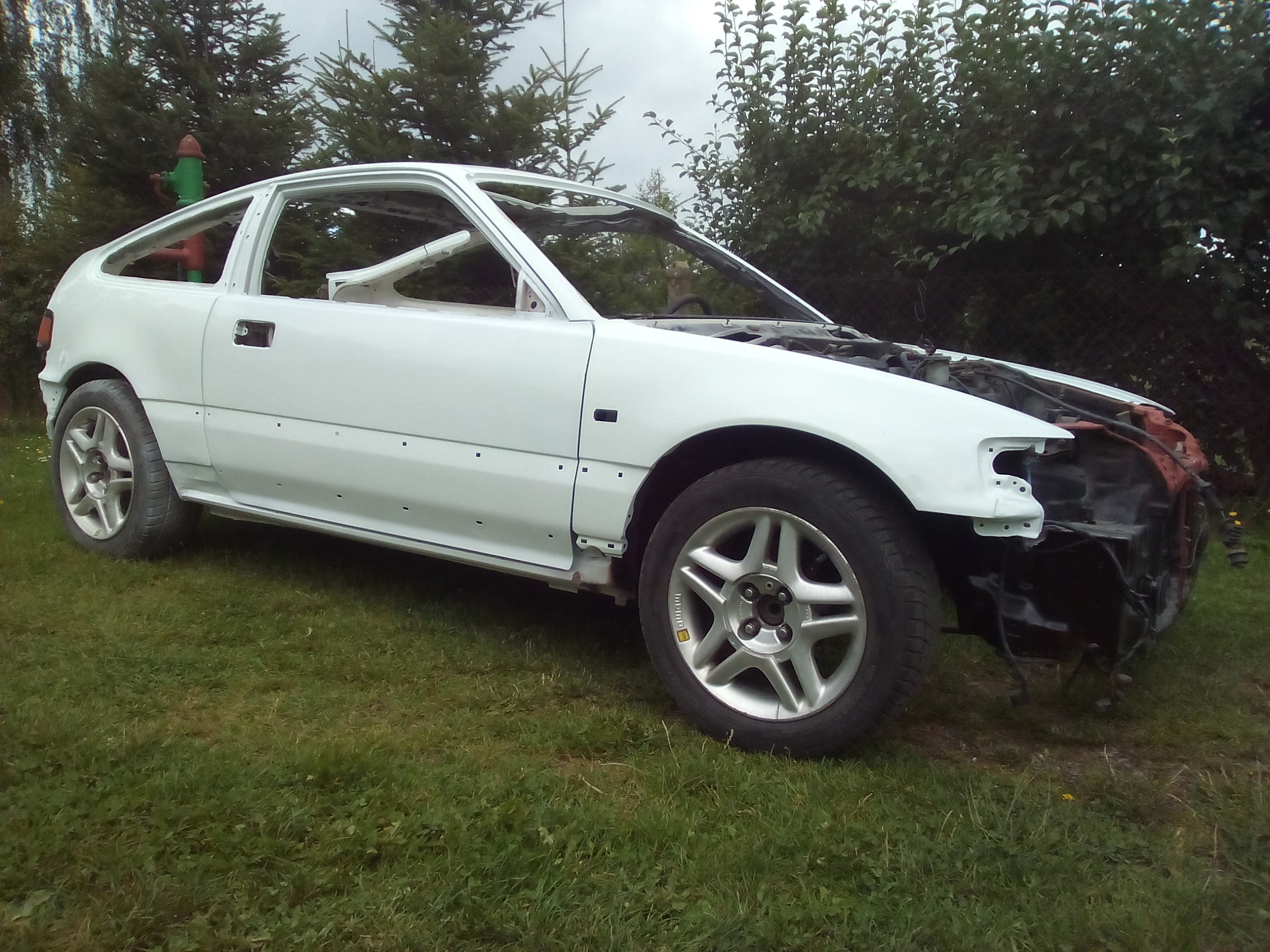

Dovolená za náma a ja sem se konečně dočkal..... trvalo to sice o tejden dýl, ale skládačka je doma. Doufám, že najdu všechny díly a budu si pamatovat, kde co bylo Úsměv.

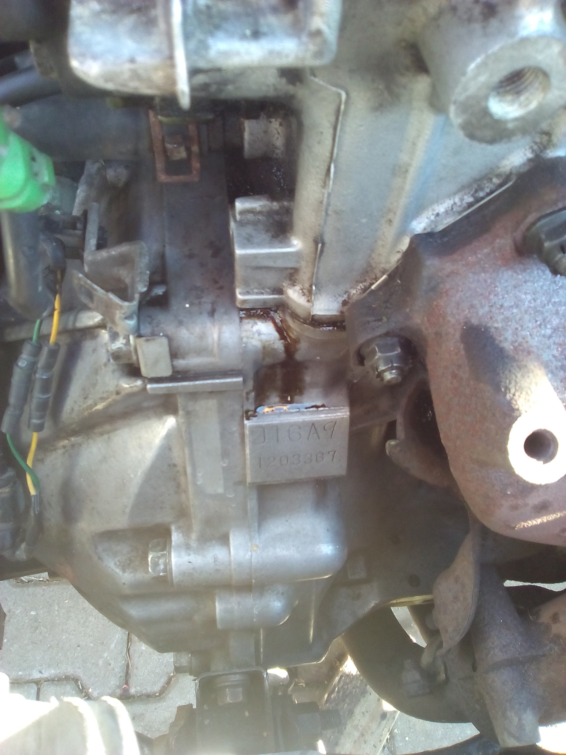

Ahoj bando. Motor už je zpátkky, ale hned se objevil problém. Pod hlavou mi teče olej (kromě toho že jsem neměl připojenou kostru a nešlo mi zapalování Úsměv ). Bude stačit vyměnit těsnění, nebo hrozí že je někde nějaká prasklina? Pokud pude dolu hlava, udělal bych rovnou i gufera ventilů. Nechtěl jsem se do motoru původně vůbec hrabat, ale zdá se že to bude potřeba.
