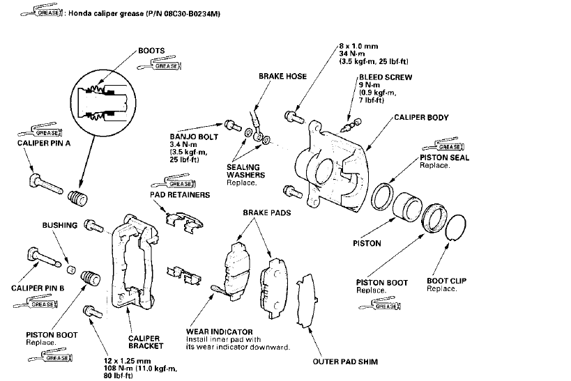

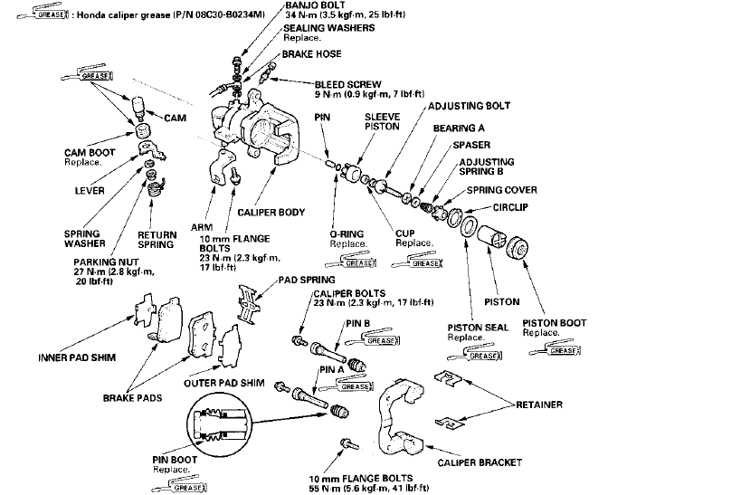

K tomu mazání vodících čepů a styčných bodů přikládám náčrtky z manuálu k EP3.. mazivo by mělo být založeno na silikonovém oleji s přísadou MoS2 (jak na styčné body, tak na vodící štefty).. mažou se tedy vodící štefty, plíšky mezi destičkou a představcem třmenu (pad retainers - z obou stran), plíšek osazený v pístku (boot clip), vnější plíšky na destičkách (outer pad shim - v bodě plíšek/destička)
