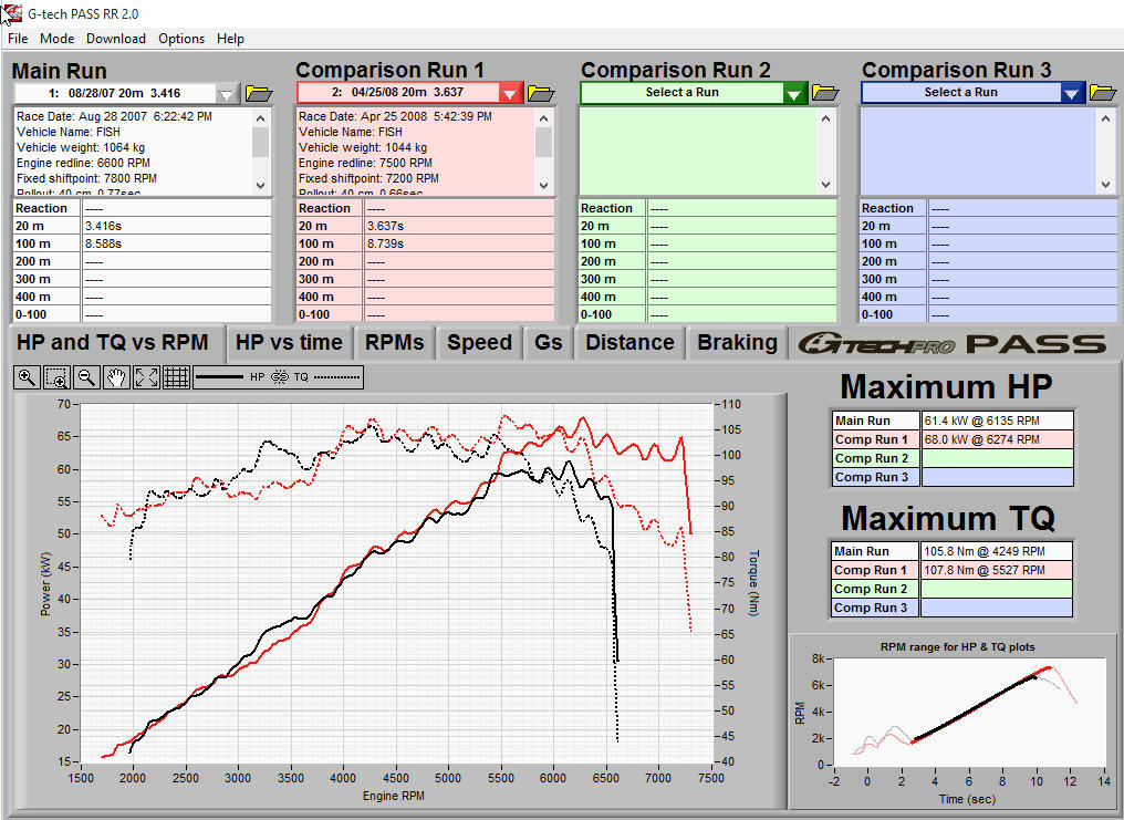

Když jsem se dřív hrabal v B7,výsledek přechodu na vtec byl asi takový. Výkon do 5500 stejný jako se 4bodem,od 5500 se díky druhému profilu vačky motor ještě probral.
B7vsB7vtec.jpg, 196.14 kB
Příspěvky: 1937 H+ body: 7

Když jsem se dřív hrabal v B7,výsledek přechodu na vtec byl asi takový. Výkon do 5500 stejný jako se 4bodem.

Tak bude něco špatně. Ale na sériovém motoru ti přechod na sohc vtec myslím víc jak 10kw nepřinese. Počítej spíš tak 7-8kW na motoru.

Jo,je to znát od 5500ot. I poznáš sepnutí vtecu na výkonu. Já právě,když měl nastavené špatně rozvody,tak vtec spínal,ale výkon šel dolu... Jinak samozřejmě když dáš výfuk z D16Z6,sání z D16Z6 a odladí se mapa,tak se dostaneš i na těch +20kW
