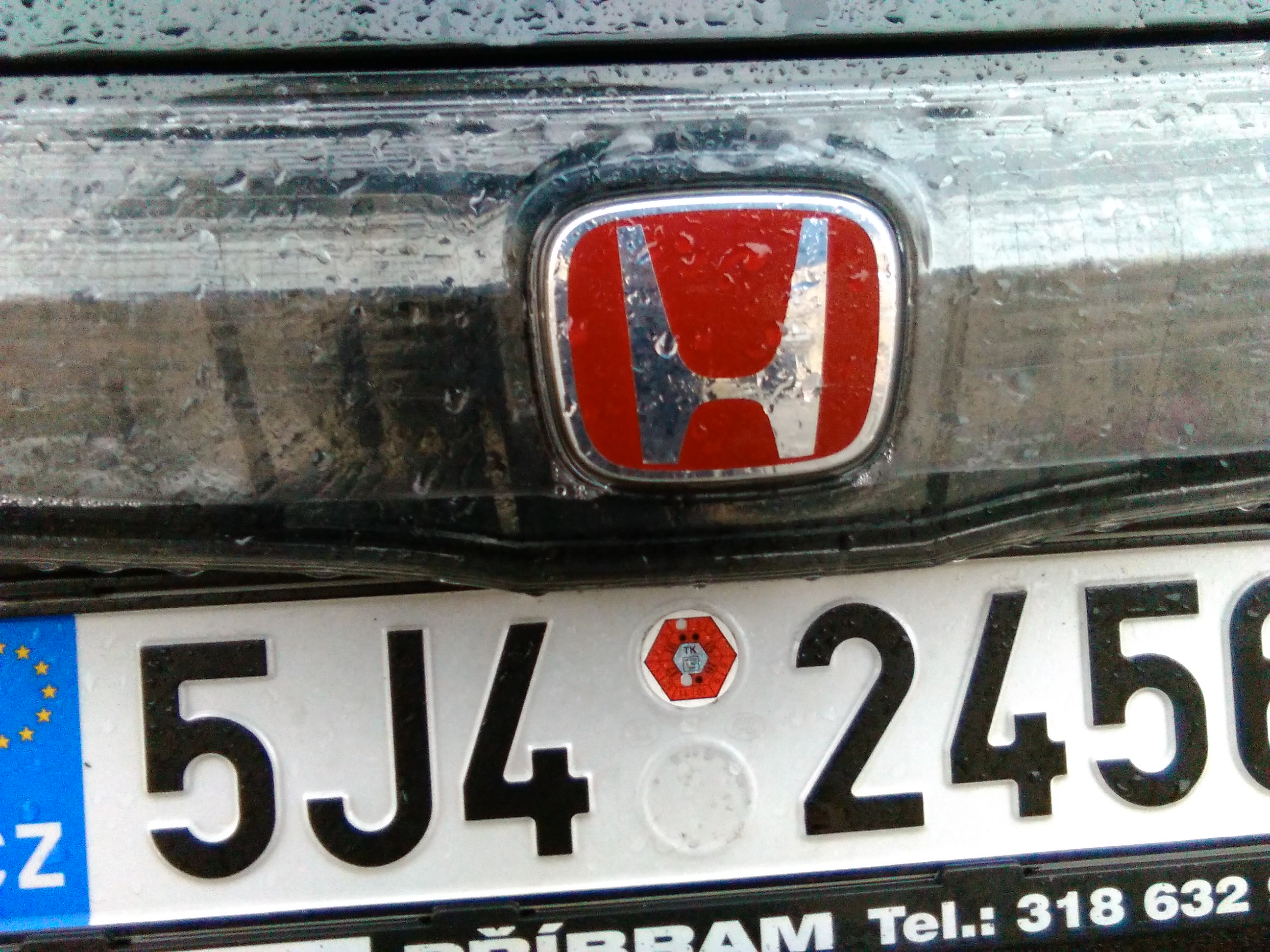

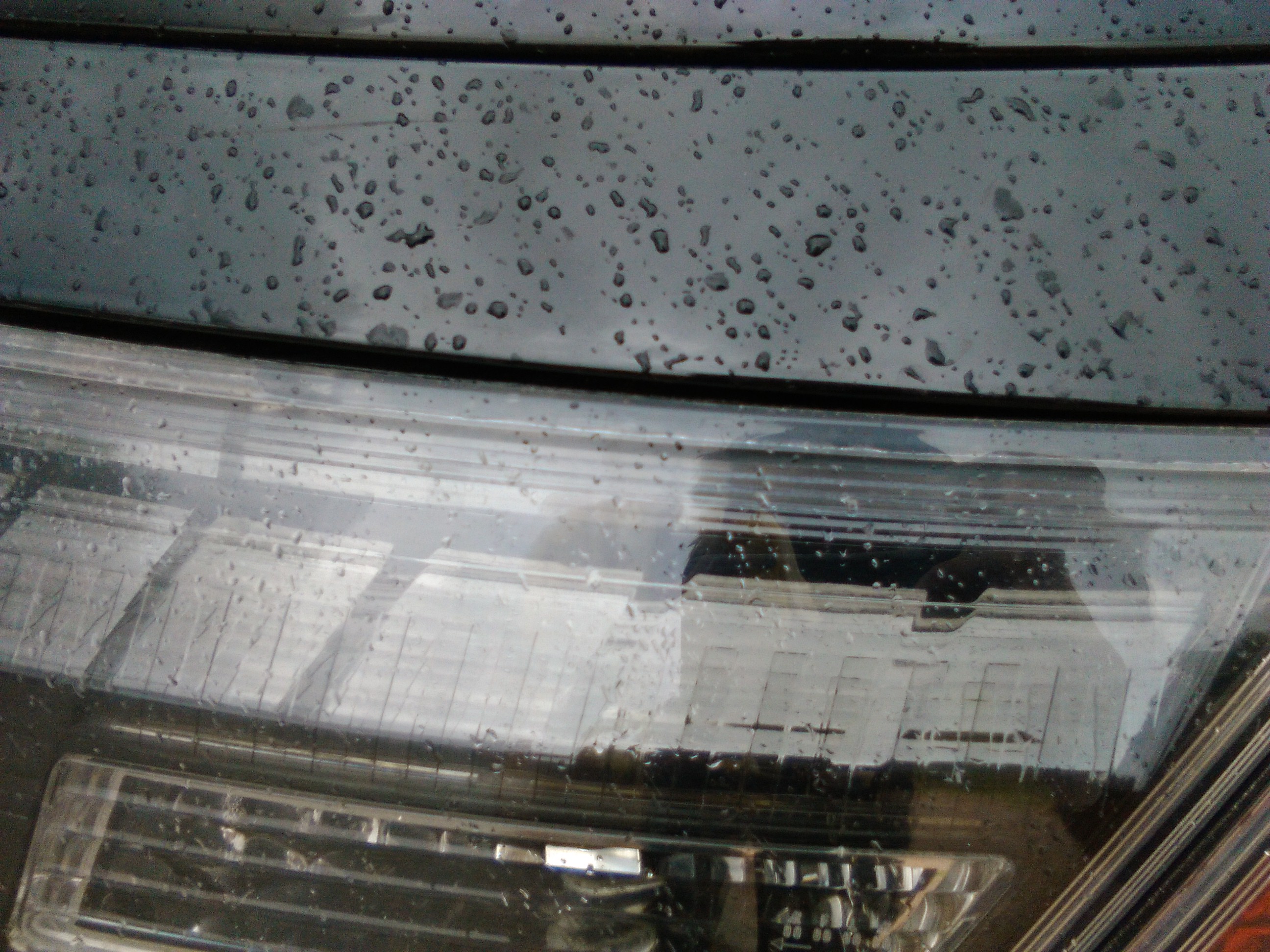

Zdravím kolegy,
po Accordu 7g jsem poměrně čerstvím majitelem Civica 8G Type R. Snažil jsem se nalézt odpovídající téma, ale mám pocit, že co jsem nalezl, tak bylo vždy trochu o něčem jiném, tak se případně omlouvám za duplicitu.
Auto jsem bral již s tím, že když zmokne, orosí se plexi pod křídlem na dveřích kufru. Pokud zaprší nebo je auto v myčce, plexi se orosí. Teď dva dny ale pořádně lilo a nejen, že se plexi orosilo, nateklo tam i dost vody, která při zvednutí víka vytéká do kufru otvory pro výměnu žárovek. Fotky v příloze.
Nalezl jsem, že by to mělo být netěsností mezi křídlem a horním dílem skla. To se mi ale nezdá, protože bych pak čekal vodu uvnitř auta a ne v plexi. Navíc mi přijde, že na CTR mám křídlo jinak připojené, ten z toho tématu má podle mě klasický C8G a křídlo dodané dodatečně. Téma níže.
Máte někdo zkušenosti s řešením? Nechci, aby mi zbytečně zatékalo dovnitr kufru + hnila elektroinslatace. Budu rád za každou radu. Úsměv
Předem dík a hezký den.
Honza

PříspěvekZaslal: 16.6.2016 , 12:35   Citovat
Máš auto s akvárkem a není ti vhod voda Úsměv.
Neměl jsem to ještě rozebraný, ale zdá se, že to celé stojí na (ne)stálosti použitého těsnícího tmelu. Asi ti nezbude nic jiného než dveře odstrojit a díly přetěsnit dle servisního návodu, je to tam dobře popsané.

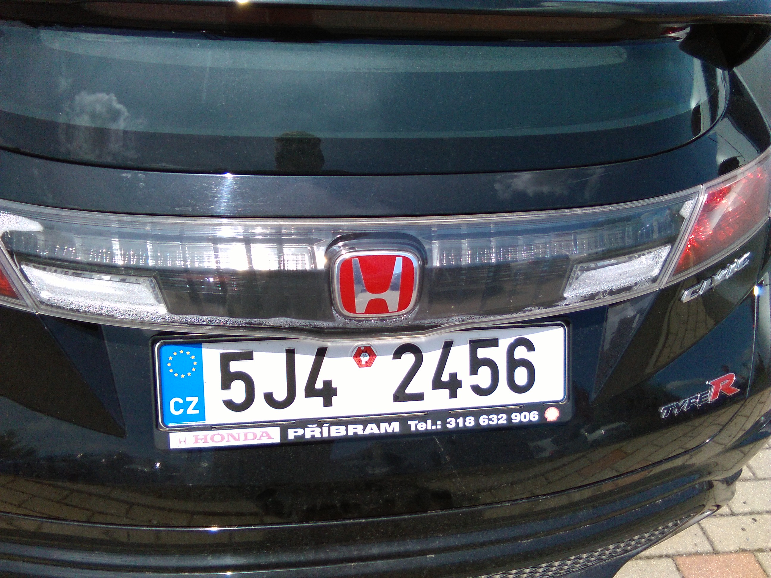

PříspěvekZaslal: 17.6.2016 , 8:06   Citovat
Dnes zapršelo pořádně a už se dělá akvárko. Velmi šťastný
Až to oschne, tak se zkusím vecpat ke kámošovi do garáže a rozebrat to.

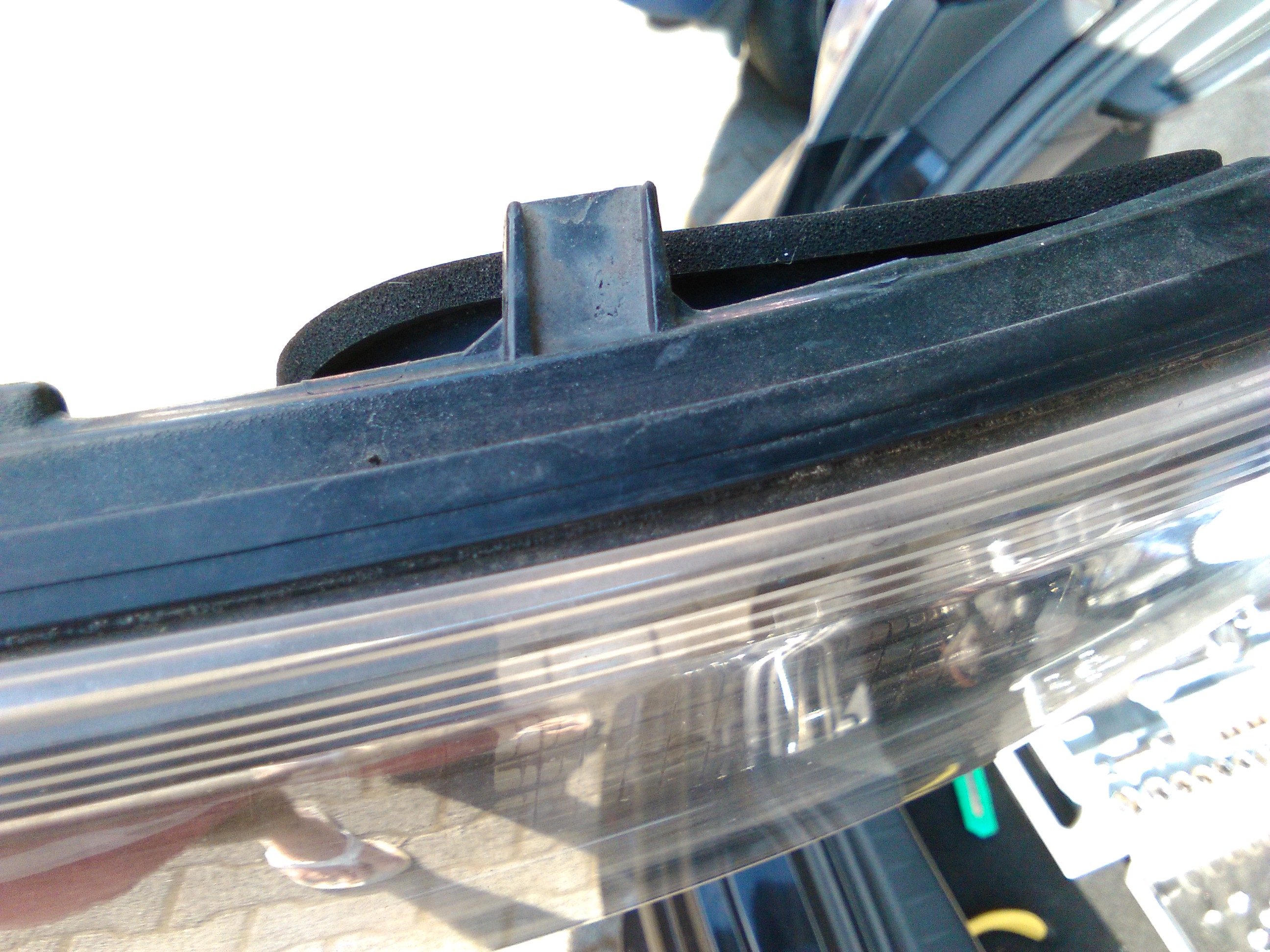

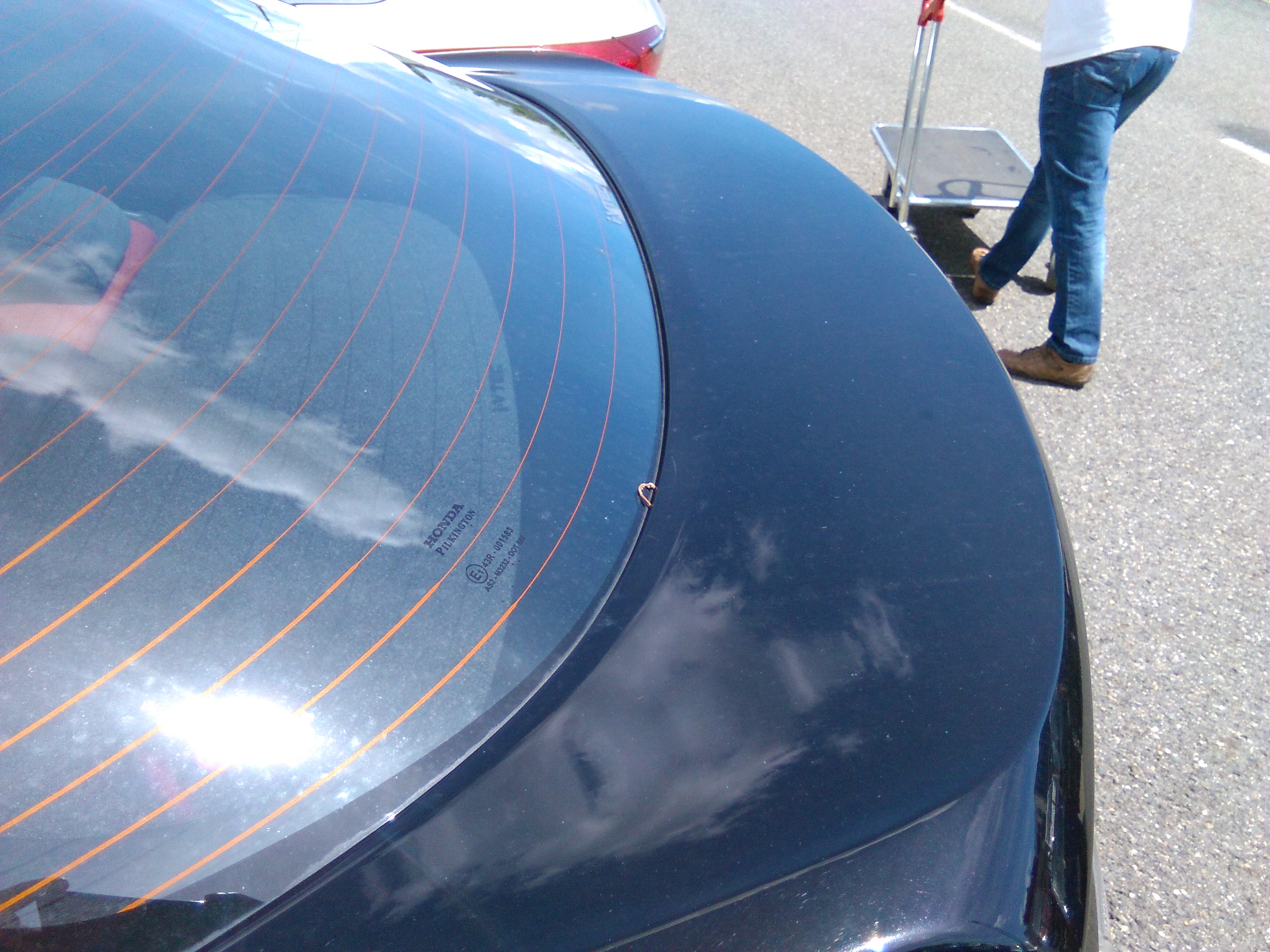

Tak vymontováno, zataženo silikonem a zatím průtrži mračen odolává, musím zaklepat.
Jen stručný popis, pokud by se s tím také někdo setkal a nevěděl si rady, podobně jako já.
1. Sundat plastové zakrytování uvnitř kufru - odmontovat dva jediné viditelné šrouby. Pak drží plast na takových nacvakávacích cvocích - nebát se za to vzít. Mě to trochu mátlo, protože mi to připadalo, že už musím něco urvat, jak to drží. Dva poslední u zámku kufru se nevycvakávají směrem od víka, ale jakoby dolů od zámku (pokud by bylo víko zavřeno).
2. Bohužel na vymontování středového plexi se musí vyndat i boční lampy. Odšroubovat, odpojit elektroinstalaci a vyndat.
3. Podobně jako světla vymontovat středové plexi. Jelikož je tam ovládání zámku kufru, doporučuji si ho nezavřít Úsměv.
4. Díl je lepen z dvou polovin - černý plast a plexi. Nevěděl jsem, kde je průsak, tak jsem zatáhl celý spár průhledným siliconem. Na jedné fotce je vidět, že v jednom místě silicon vlezl celkem dost i za to plexi - tam byl nejspíš přůsak, černý plast tam byl od plexi i nejvíc oddělený. Když se na auto podíváte, tak to téměř není vidět, což je fajn Úsměv.
5. Opačným postupem nainstalovat vše zpět.
A ten jen doufat, že to bude držet. Origo díl stojí 9,5tis, což není málo (informace ze skladu ND Honda Jarov).
Honza

Dík. Ono je to trochu na prasáka, no. K samotnému sváru se nedá téměř dostat, takže abych to očistil, tak bych to musel propláchnout a pak týden čekat, než to vyschne. Takže jsem prostě natlačil silicon jak se to vlezlo. Hlavně, že to v podstatě nejde vidět a funguje to. Úsměv Ještě teda otázka co udělá zima. Tak to valím bulvy
