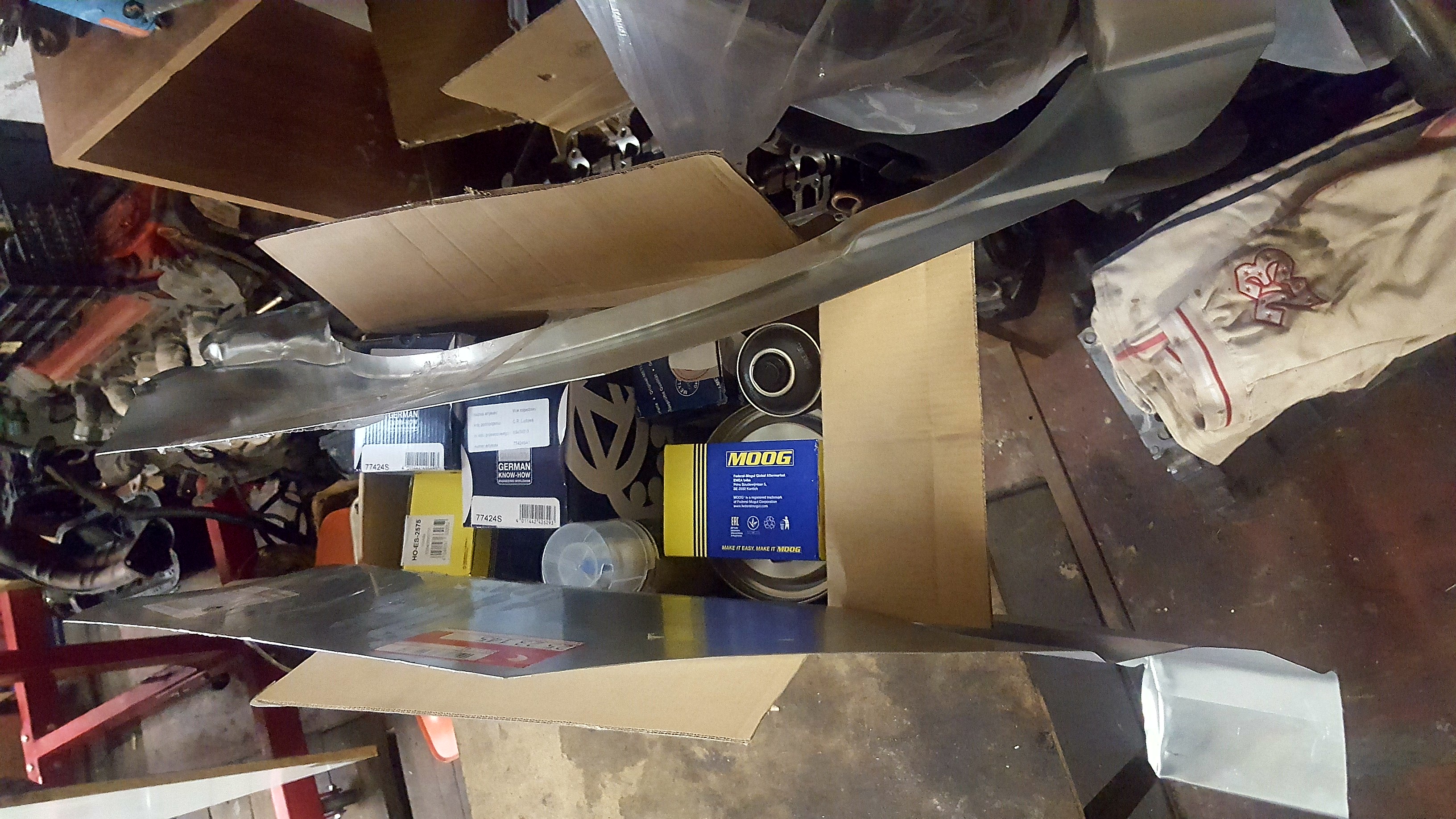

PříspěvekZaslal: 19.8.2016 , 20:40   Citovat
STK paket připraven Velmi šťastný

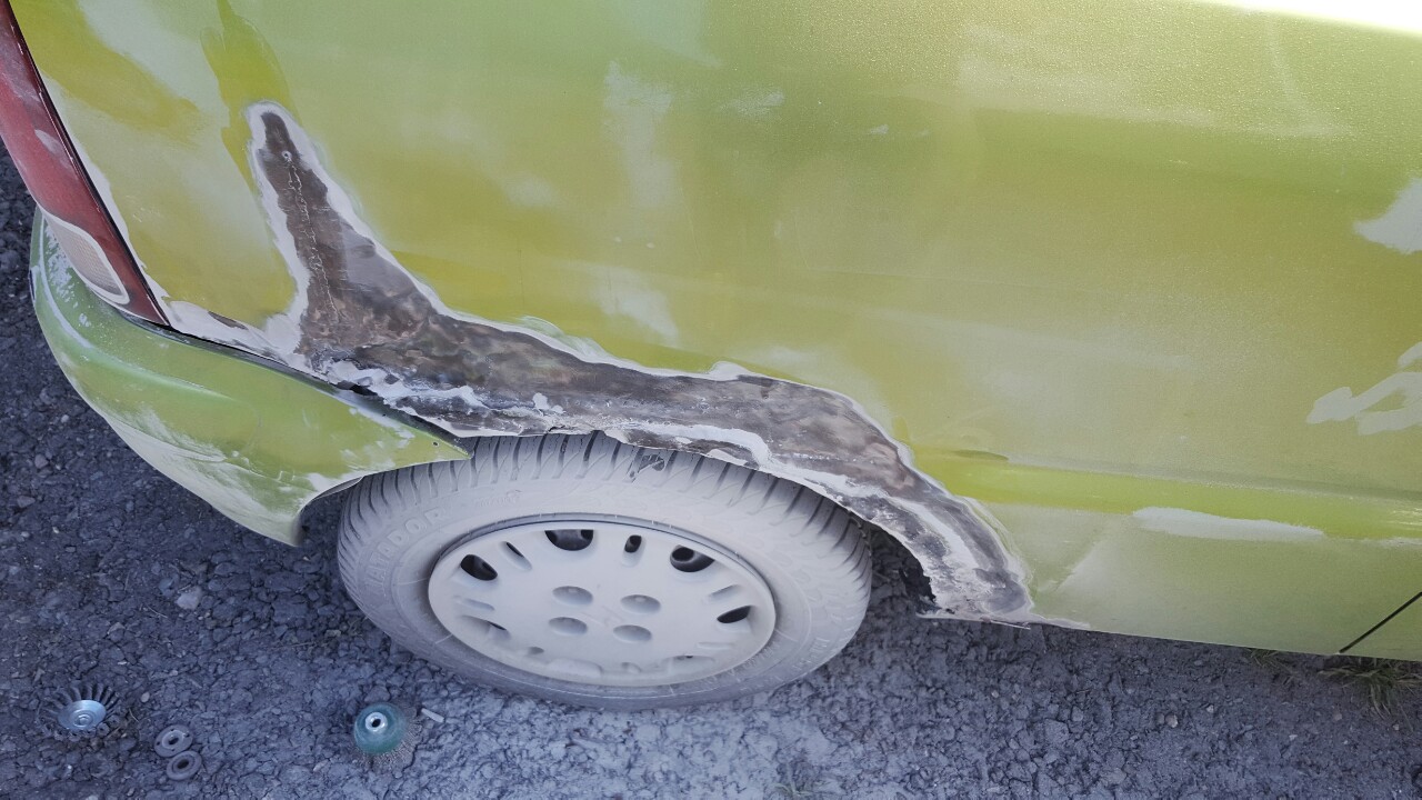

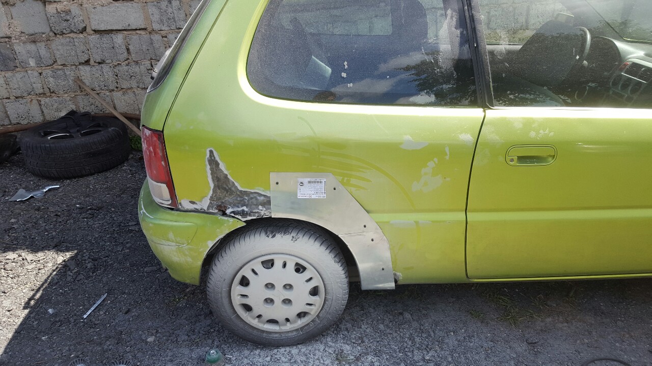

No.... je to výzva... wc kuky kuk
20160822_115148-1280x720.jpg, 217.07 kB
20160822_120954-1280x720.jpg, 271.19 kB

A nacházím další skořici... to snad ne
20160822_190937-1280x720.jpg, 257.14 kB
Příspěvky: 2458 1999 Logo
PříspěvekZaslal: 22.8.2016 , 18:24   Citovat
ExEricss napsal:
Nevyšlo by levněji postavit novou kastli? Se stydím
PříspěvekZaslal: 22.8.2016 , 18:43   Citovat
No... dělám to pro sebe. Jinak bych se na to .... mravenec
Je to výzva pořádnej výtlem Je to tam.

Další redukce skořice....
Změna jména vozidla muhehe muhehe
20160823_170804-1280x720.jpg, 232.33 kB

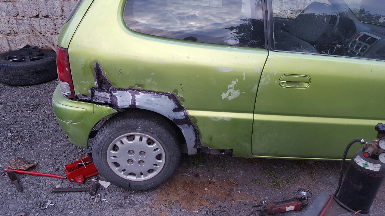

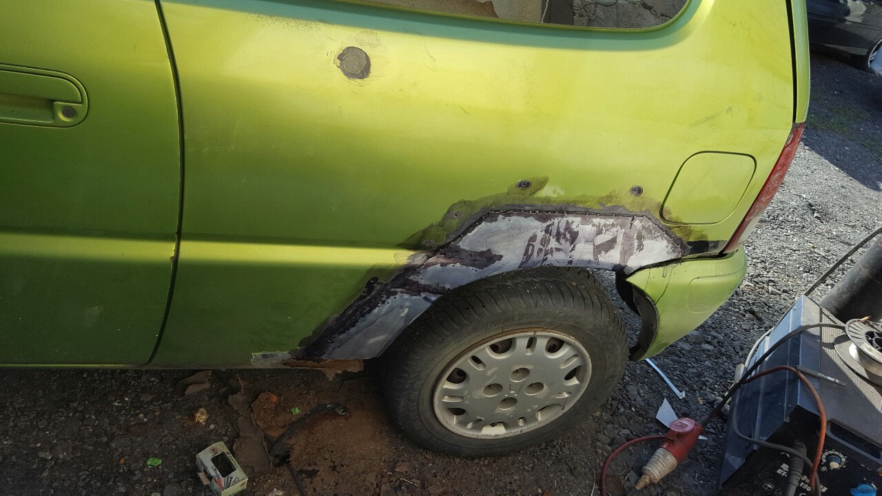

PříspěvekZaslal: 1.9.2016 , 19:22   Citovat
Tak skořicové peklo se snad už chýlí ke konci... naštvanej zmatenej cože cože ?
Do konce týdne to už snad dodělám a pak tradá na STK... a potom motor ven Velmi šťastný
(prahy, vnitřní a vnější lemy a podlaha)

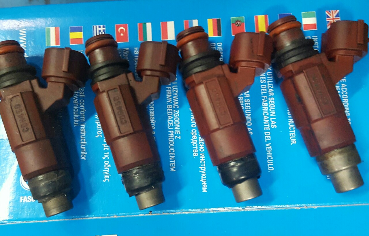

Tak, pixla zhruba složena na STK.
Do bedýnky přibyly vstřiky Denso 450cc z Mitsubishi a turbo Mitsubishi TD04 Velmi šťastný
A jedna D15B2 Velmi šťastný

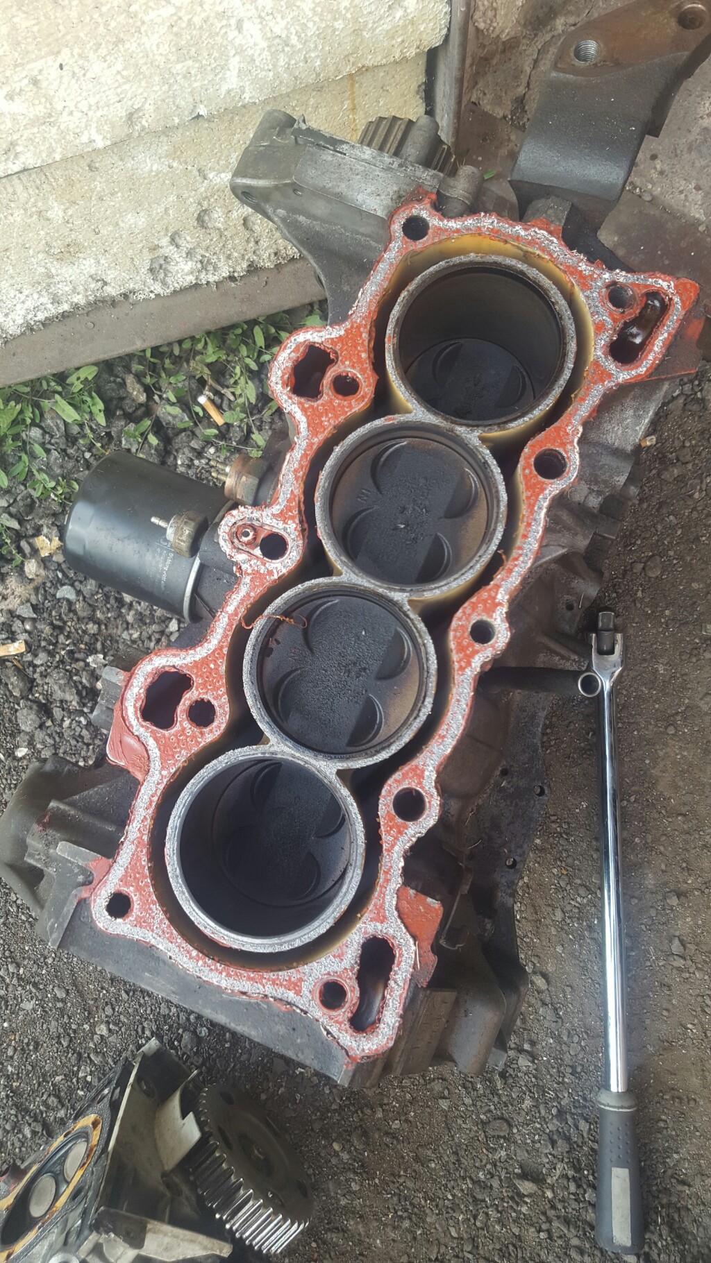

Mám motor se silikonovým těsněním pod hlavou

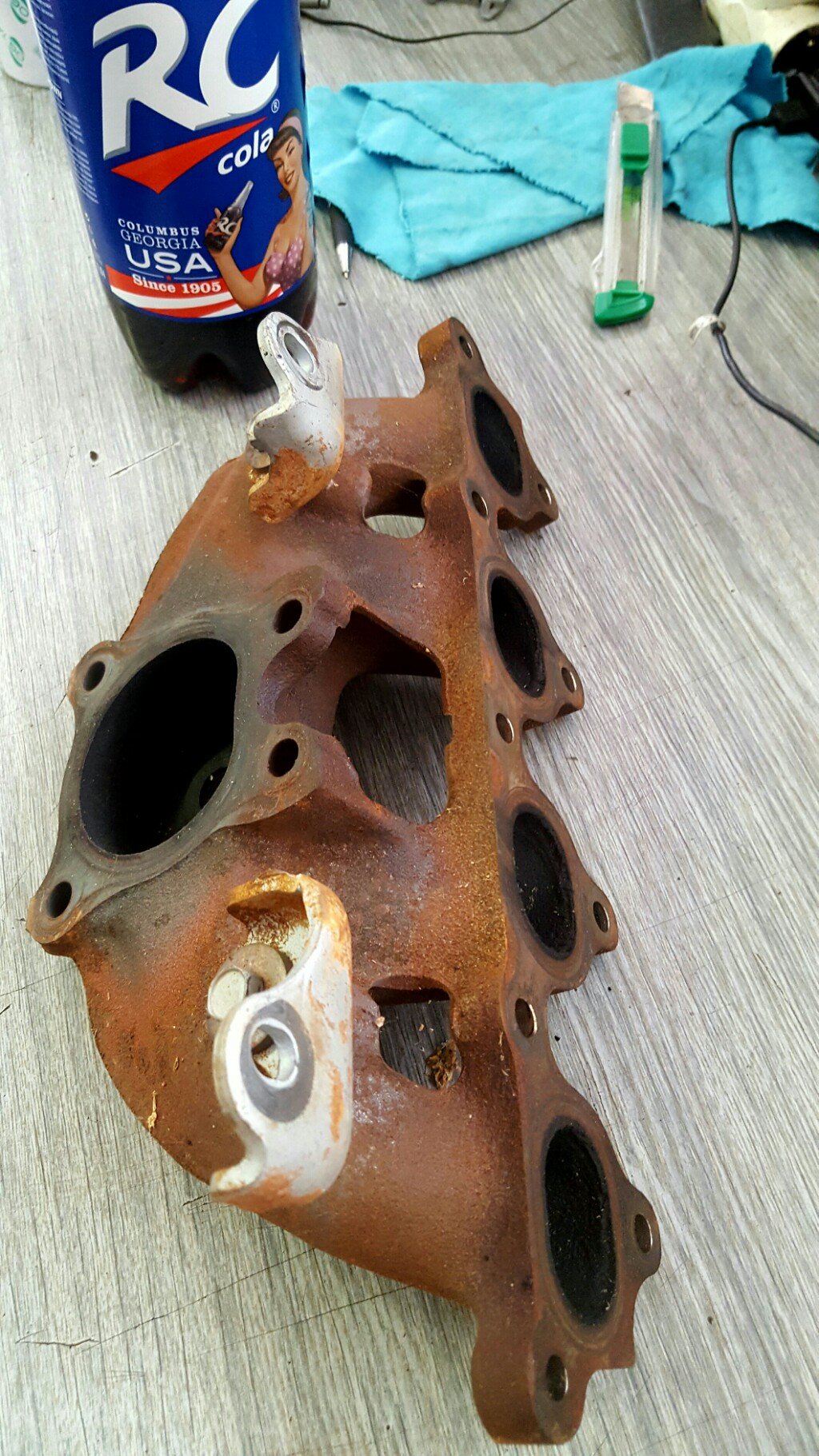

"Turbo" svody zakoupeny Velmi šťastný

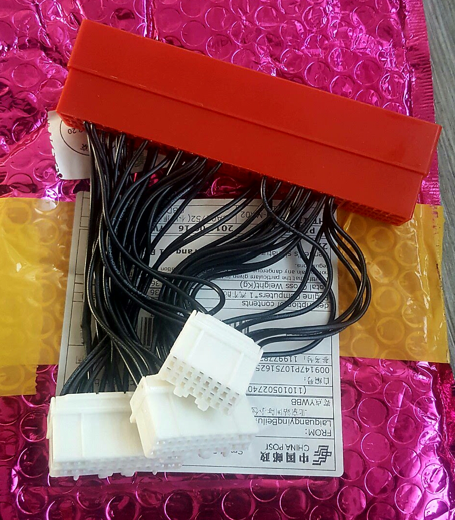

ECU zakoupena, redukce na cestě.

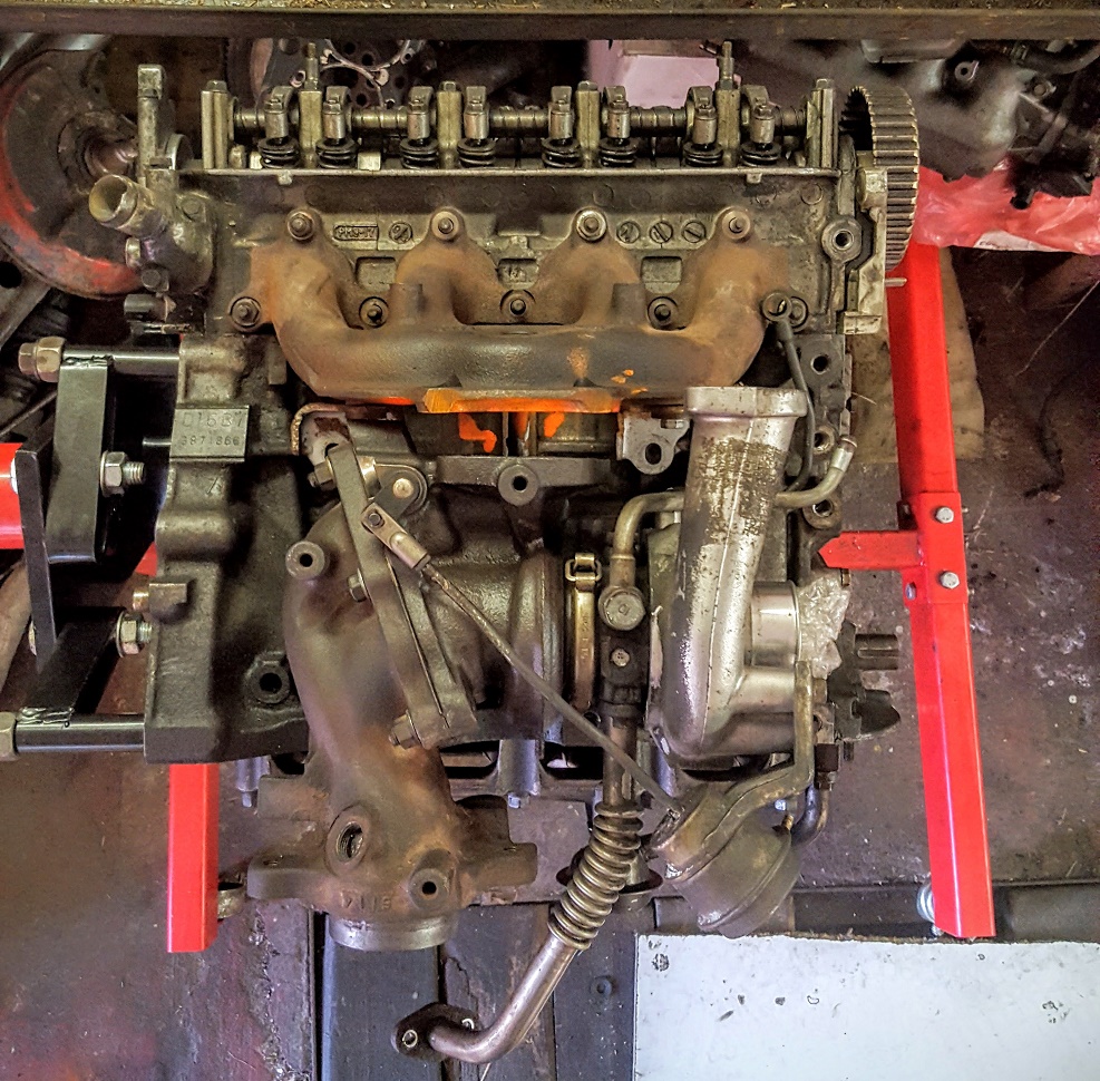

PříspěvekZaslal: 25.9.2016 , 20:01   Citovat

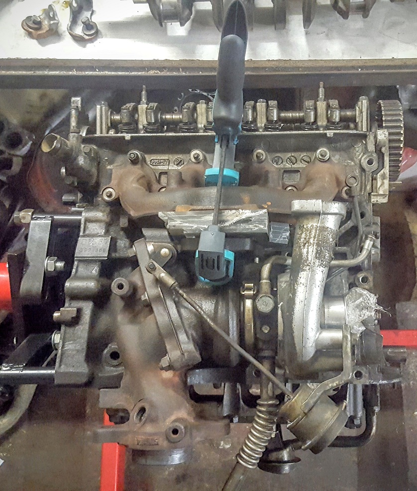

Probíhá výroba modelu mezikusu mezi turbo a svody Tak to valím bulvy
Testovací "mula" D15B7 Velmi šťastný

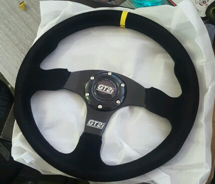

Zakoupeno neAirbagové kroutítko Úsměv
