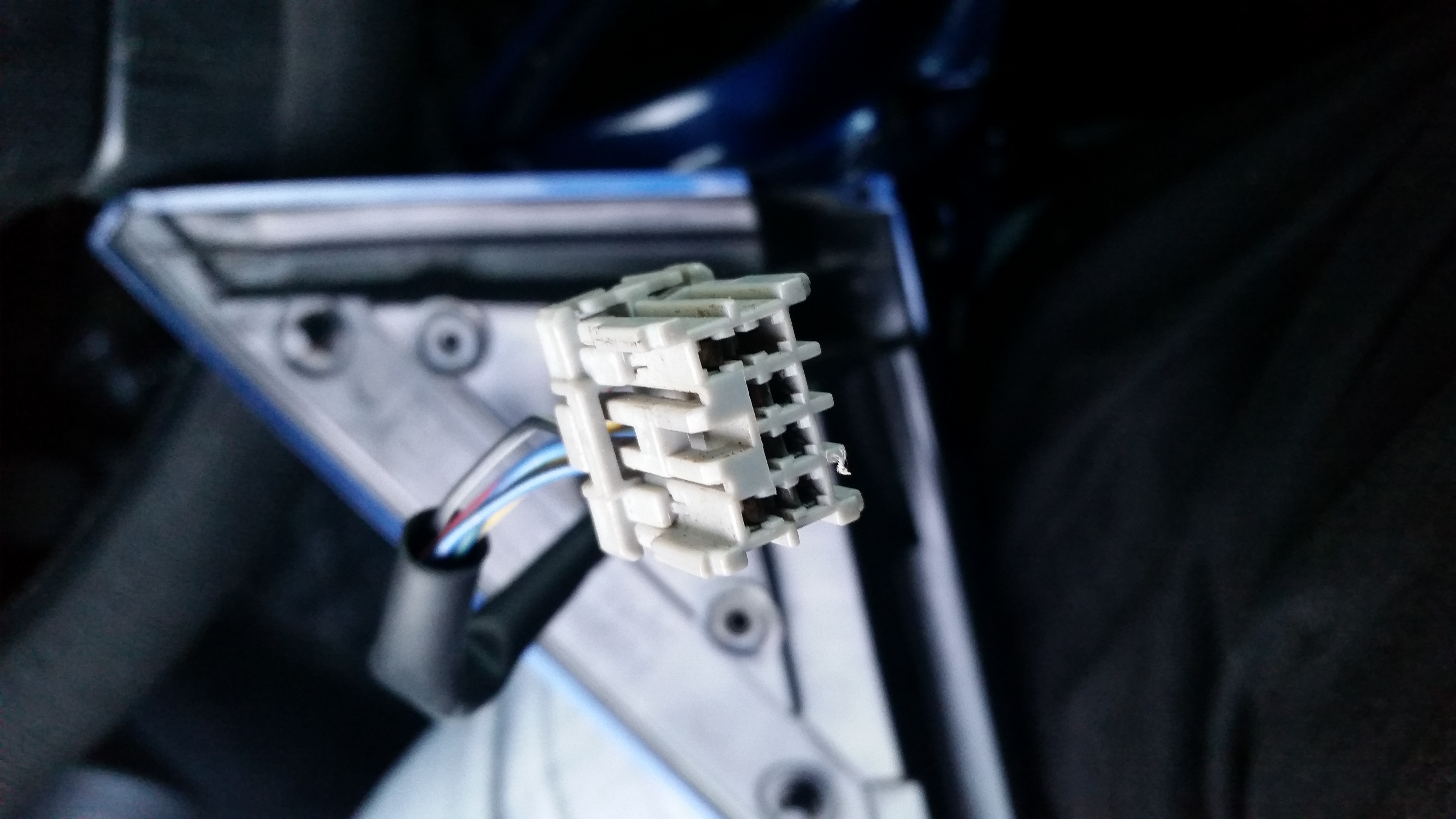

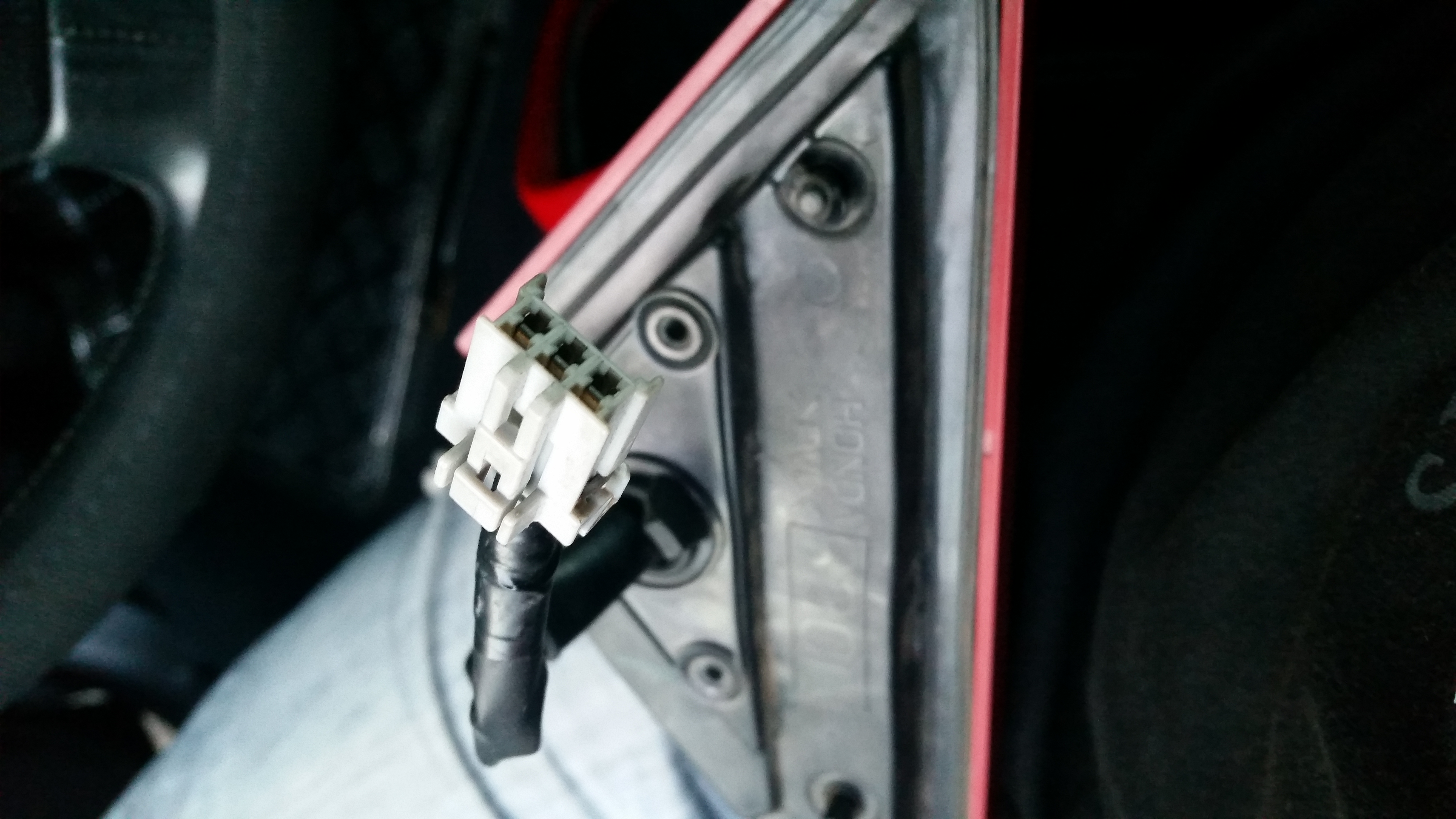

Zdravím, potřeboval bych poradit.. Po tom co mi někdo ukopl obě dvě zpětné zrcátka, jsem si pořídil jiné, obě z P5G, ale na jednom (modrém) je jiný konektor než mám v autě.. Do toho konektoru na modrém zrcátku vede 5 drátků, ale do konetorů které jsem měl v autě mi šli pouze 3, Půjde to z toho 5 drátkového přepájet na ten konektor na 3 drátky (jako na čeveném)? S elektrikou kamarád nejsem.. Moc díky za odpověď Úsměv

Vem starý konektor a přepinuj ho.5 drátů je tam protože mají výhřev.

Já se bál jestli to nebude dělat bordel, dobře zkusím to, díky Úsměv
