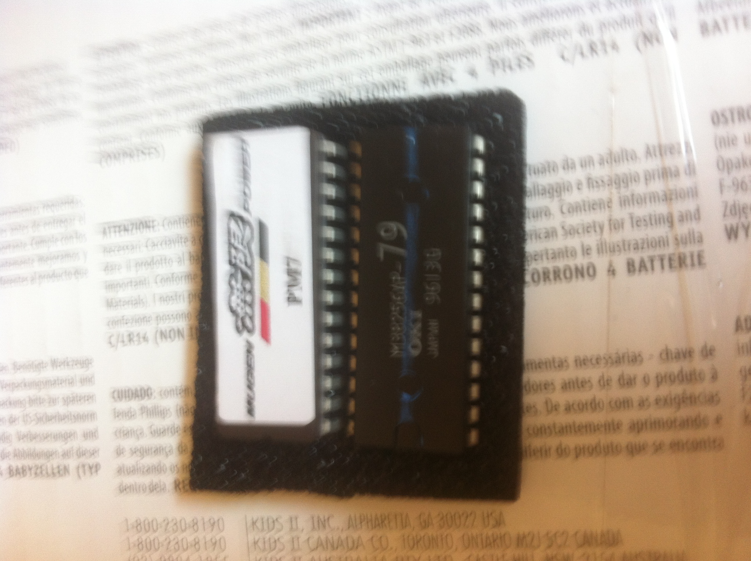

ja som si ho objednal z ebay ten chip
IMG_1694.JPG, 1.5 MB

shaka napsal:
Tyhle chipy jsou poněkud sporný, většinou se musí udělat ještě nějaké upravy výfuku a sání, aby se dosáhlo udávaného zlepšení
Já mám chip z německa odladěný na seriovém motoru, mají tyhle ebayový chipy launch control?

shaka je teď offline  shaka
PříspěvekZaslal: 14.9.2016 , 10:13   Citovat
nie nemá

PříspěvekZaslal: 14.9.2016 , 10:17   Citovat
Jestli to nehoří, tak si sežeňte binárku (.bin) a kupte si chip 29F256, SST27SF256 nebo SST27SF512, dovezte mi ten chip do Prahy a já vám ho nějak v říjnu budu moct naprogramovat..
(u OBD-0 je trochu opruz, že některé ECU nežerou tzv. NG mapy, třeba NG63.. to je asi na delší vysvětlování, ale pár vyzkoušených map mám)
Mugen chipy jsou prasácky bohaté a mají dost agresivní předstih, obecně jsou "předladěné" na motory s rozšířeným sacím traktem (i ve smyslu kanálů). Na sérii vykazují šílenou přechlastanost (cca 11.2-11.8:1).
PříspěvekZaslal: 14.9.2016 , 10:37   Citovat
veru máš pravdu prekrmuje to ako prasa cítit benzín za výfukom ale nepostrehol som zvýšenu spotrebu Je to tam.
