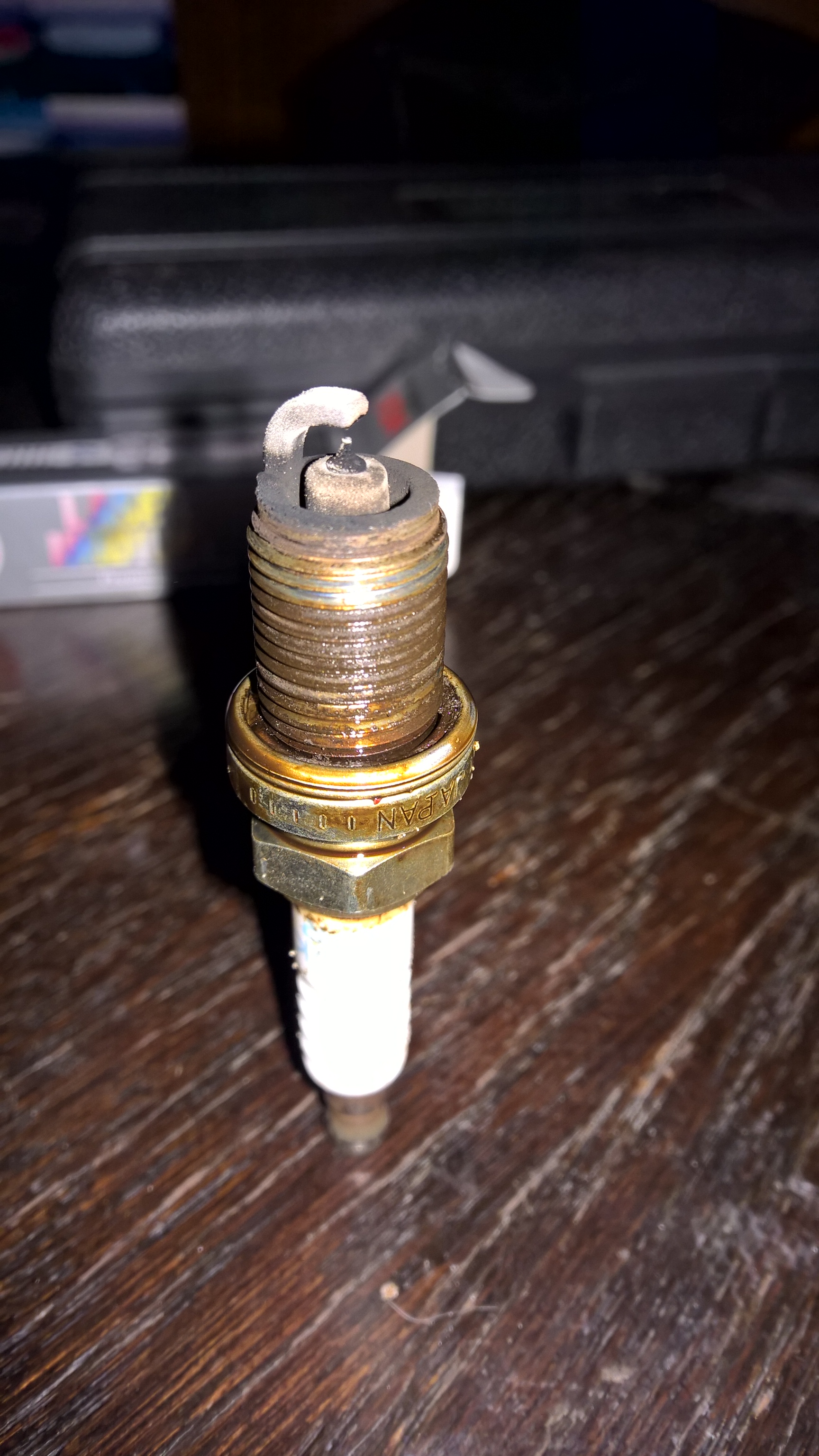

Zdravim Hondari, Vedel by mi niekto povedat ze či je to normalne ak nove sviecky po 600km takto zcernaly? Mam Hondu civic 1.5vtec rok 97, 235 000km

Bohatá směs. Pokud si těch 600km nejezdil po městě převážně se studeným motorem, tak to normální stav není.

Já bych řekl, že po 600km je tam toho uhlíku až dost...
Začal bych čidlem teploty pro řídící jednotku.
Pokud je původní, tak už bude určitě KO. Nepozoruješ zvýšenou spotřebu paliva?

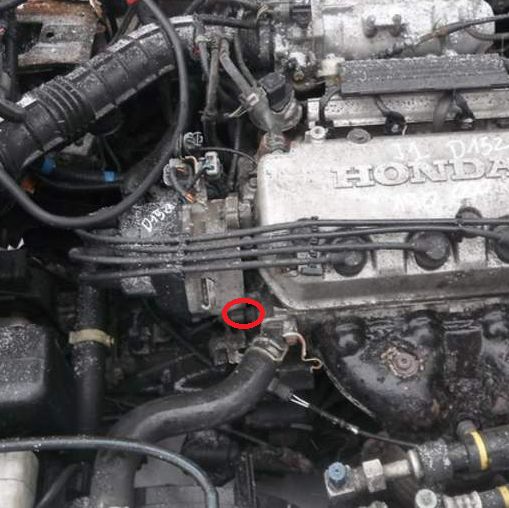

Zvýšená spotřeba se projevuje hlavně když je zima. Ale záleží jak moc je případně unavený. Koukl bych taky vzducháč.
Každopádně takhle svíčky na ekonomu vypadat nemaj. Já je mám i po letech krásně čistý. Samozřejmě těch příčin může být víc. Jen začínám od toho nejobvyklejšího.
To čidlo je na hlavě vlevo, pod rozdělovačem.

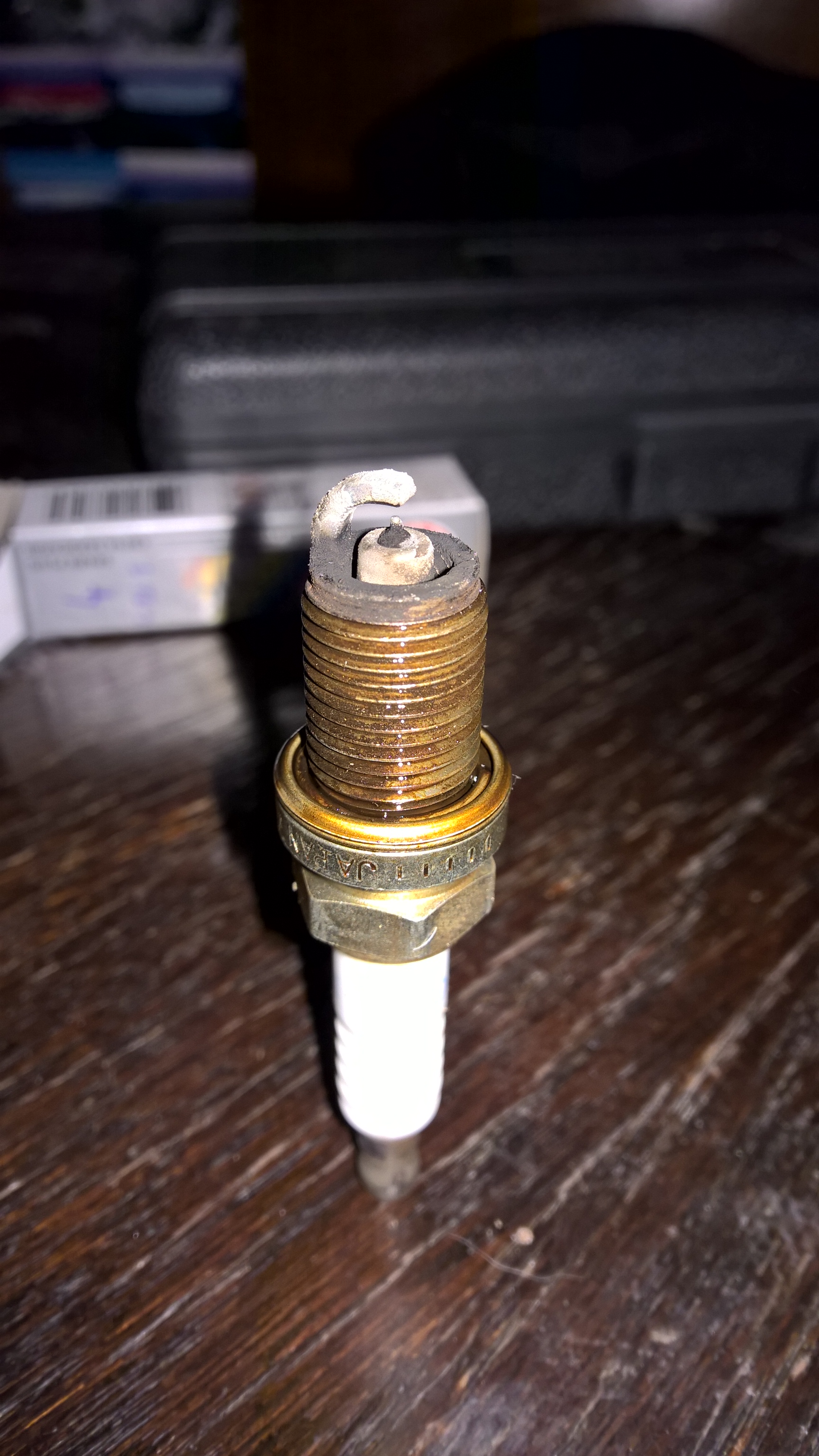

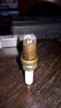

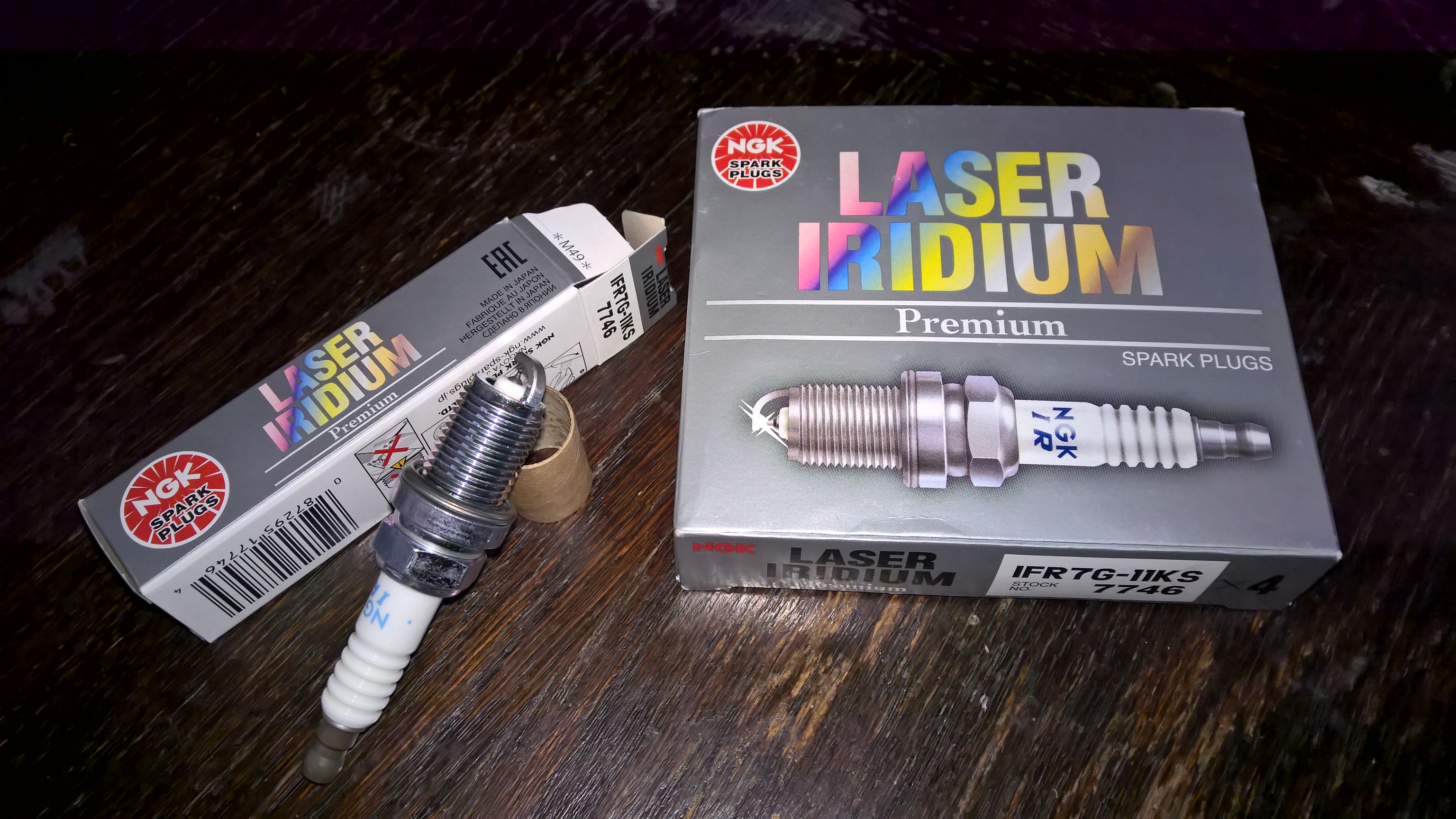

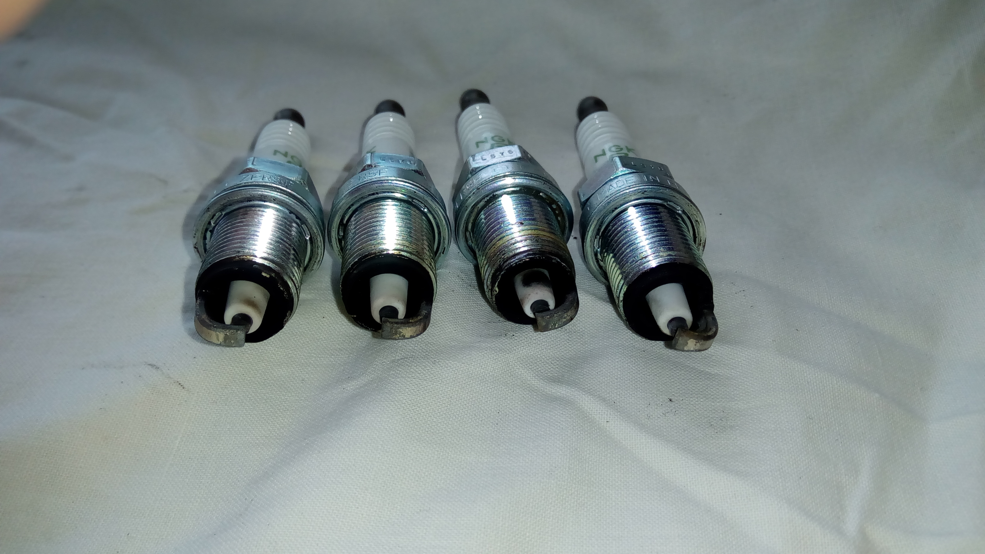

Tak sem dnes menil svíčky za nové. Kus za kus. Chtel bych vědet váš názor na ty staré co mají za sebou cca 40tis km. Motor B16A2 Dekuji za vaše názory Mrk

Scotty33 napsal:
No dobře nevypadaj. Dáváš tam špatný svíčky. Mrk Tyhle jsou na K20 ne na B16.
Příspěvky: 649 H+ body: 12 2013 Civic i-DTEC
PříspěvekZaslal: 10.10.2016 , 19:13   Citovat
Vím o tom že sou primárne určený pro K20, no když sem si na stránce výrobce NGK porovnal tyhle svíce a svíce pro B16A2 tak sem v parametrech ani rozměrech nenašel zádný rozdíl.
Příspěvky: 931 H+ body: 0 1995 Civic Vti
PříspěvekZaslal: 10.10.2016 , 21:38   Citovat
Scotty33: a proč jsi tam nedal svíčky co tam patří?
Ten bílej poprašek na elektrodě není dobrej. Neztrácí se ti chladící kapalina?
PříspěvekZaslal: 10.10.2016 , 22:43   Citovat
Mnel sem ponuku na tyhle svíčky za doboru cenu a ked že byly, alespoň podle toho co sem si nastudoval stejné s tema co tam mají jít origo tak sem je chcet vyzkoušet. Očekával sem větší jistotu ve výdrži.
Kapalinu sleduju celkem pravidelne, tak jako vše ostatní a nemám pocit že by se mi strácela.

Jofrey je teď offline  Jofrey
PříspěvekZaslal: 11.10.2016 , 0:30   Citovat
Scotty33 napsal:
Do B16A2 patri toto tudy odkaz Potom ta svicka bude vypadat spravne. To IKR pro K20, nebo co to je za tjunynk univerzal, muze mit jinou tepelnou hodnotu, nez je pro nase podnebi pro B16A2 pozadovana, svicky nemusi mit dobre tepelne samocistici schopnosti, smes zapalujou nedokonale, jinak nez svicka s niklovou elektrodou, ktera je pro motor urcena.

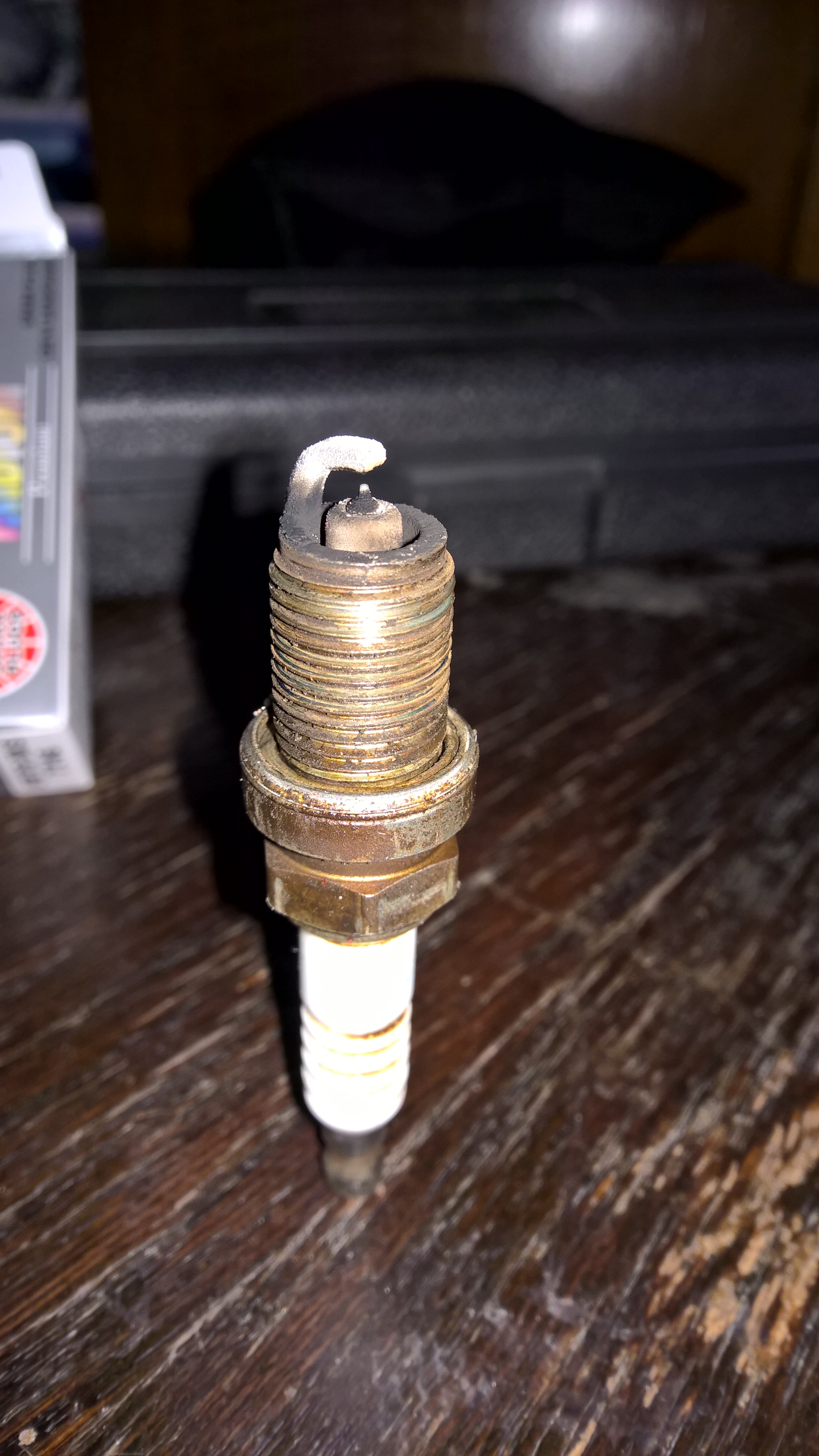

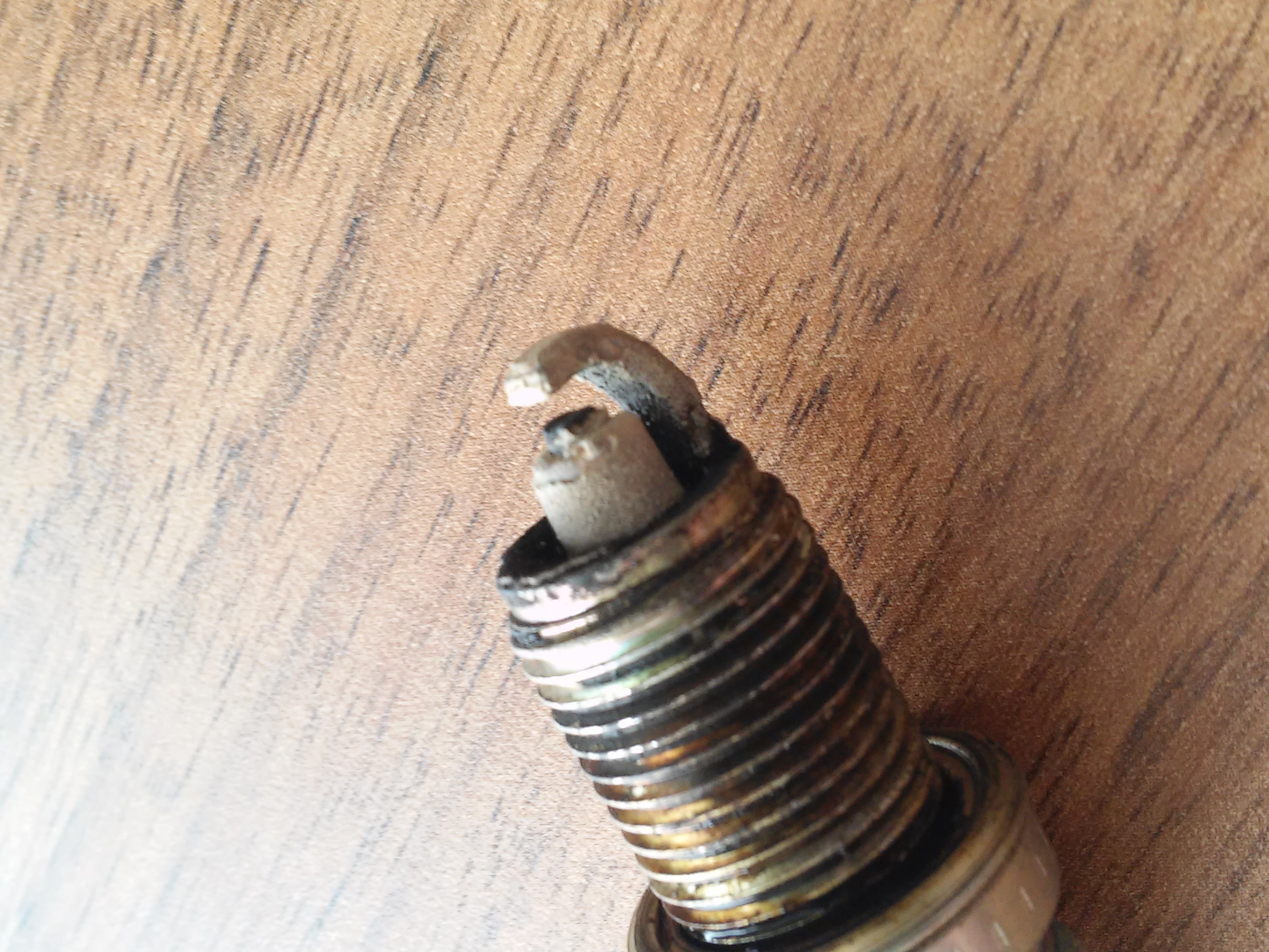

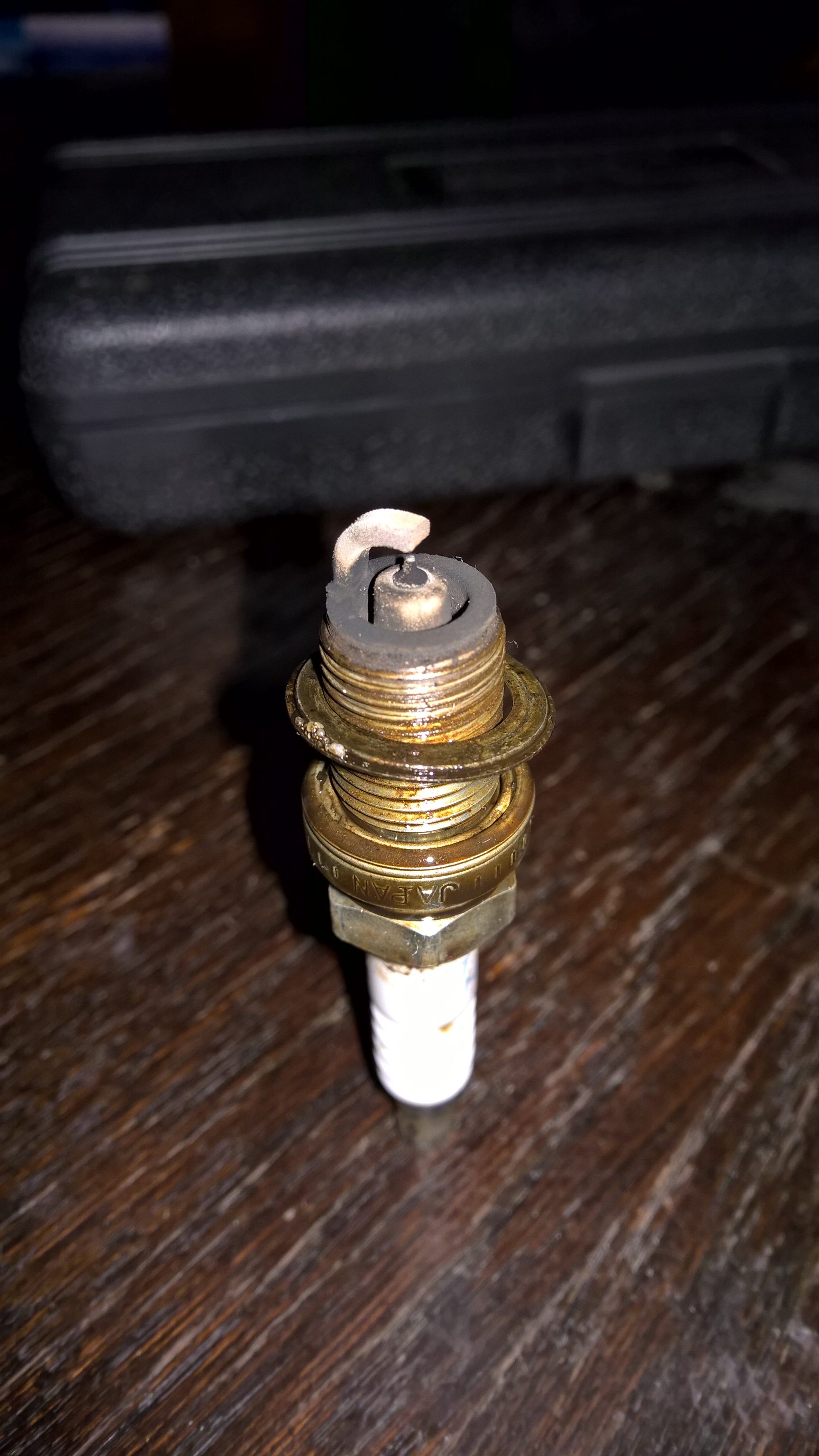

Ahoj,jaký je Váš názor na tyto svíčky? Z čeho může být ten nános? Vůbec nevím,kdy byly naposledy měněny.Bylo cítit,jak motor vynechává - civic aerodeck D16B2.Díky

PříspěvekZaslal: 2.2.2017 , 15:10   Citovat
Možná trochu olej , ale každopádně už má po sezóně , dej novou .

PříspěvekZaslal: 2.2.2017 , 20:59   Citovat
Shimmi napsal:
řekl bych že to žere vodu
Příspěvky: 10246 H+ body: 28 1989 Civic
PříspěvekZaslal: 2.2.2017 , 21:21   Citovat
Taky se přikláním k mizení chladící kapaliny.
