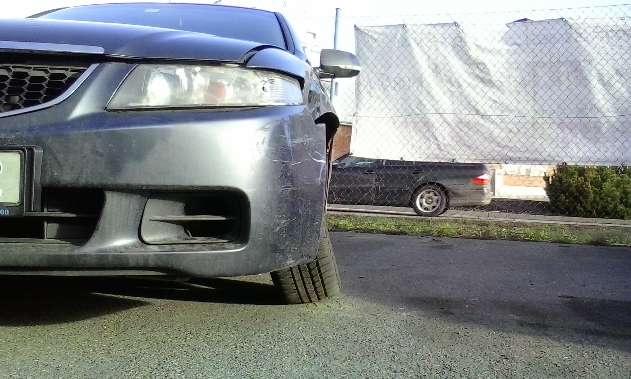

Zdravím, byl sem dlouho pryc a ted jen na zaver : vymenil sem naboje, loziska a dal brzdy ate, bez problemu, stoceni kotocu na aute me neprislo jako reseni. Bohuzel to nebylo na dlouho, po ujeti cca 3tis mel nekdo pocit ze z vedlejsi se muze ritit jak po hlavni, nedal prednost. Takze sem vyhodil penize a ted bych to mel z pojistky zaplaceny. Ovsem to uz je jiny tema...
