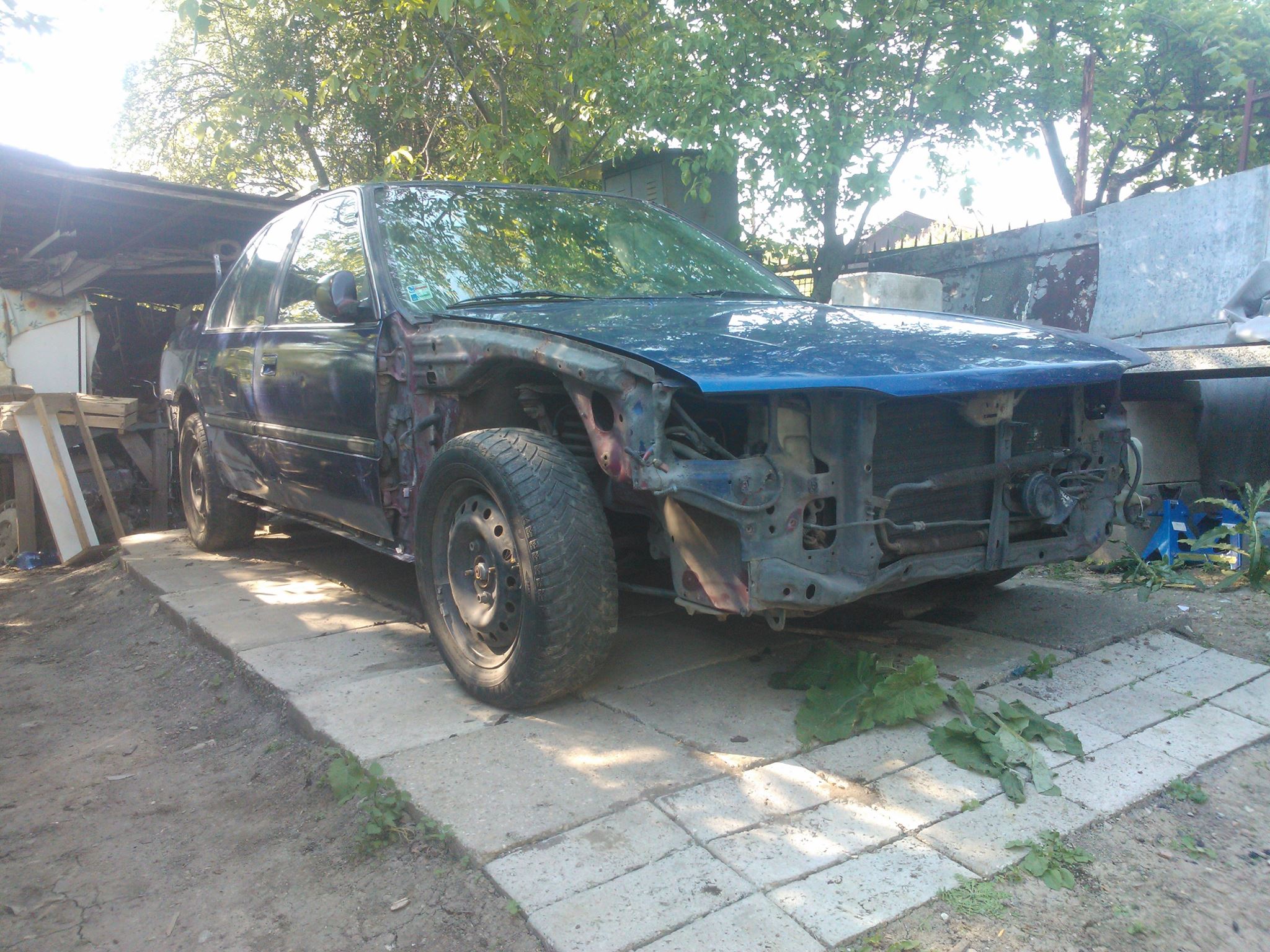

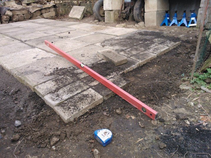

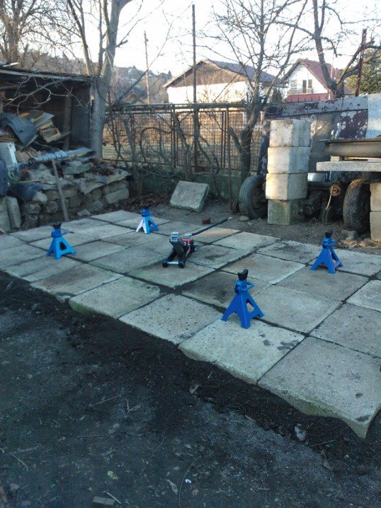

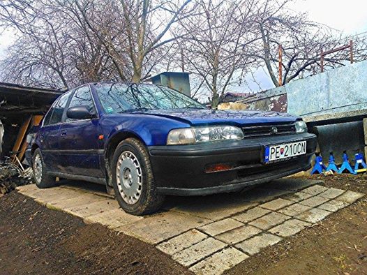

Potreboval som auto odpratať z dvora kde bolo, tak sme začali s provizórnym parkoviskom...

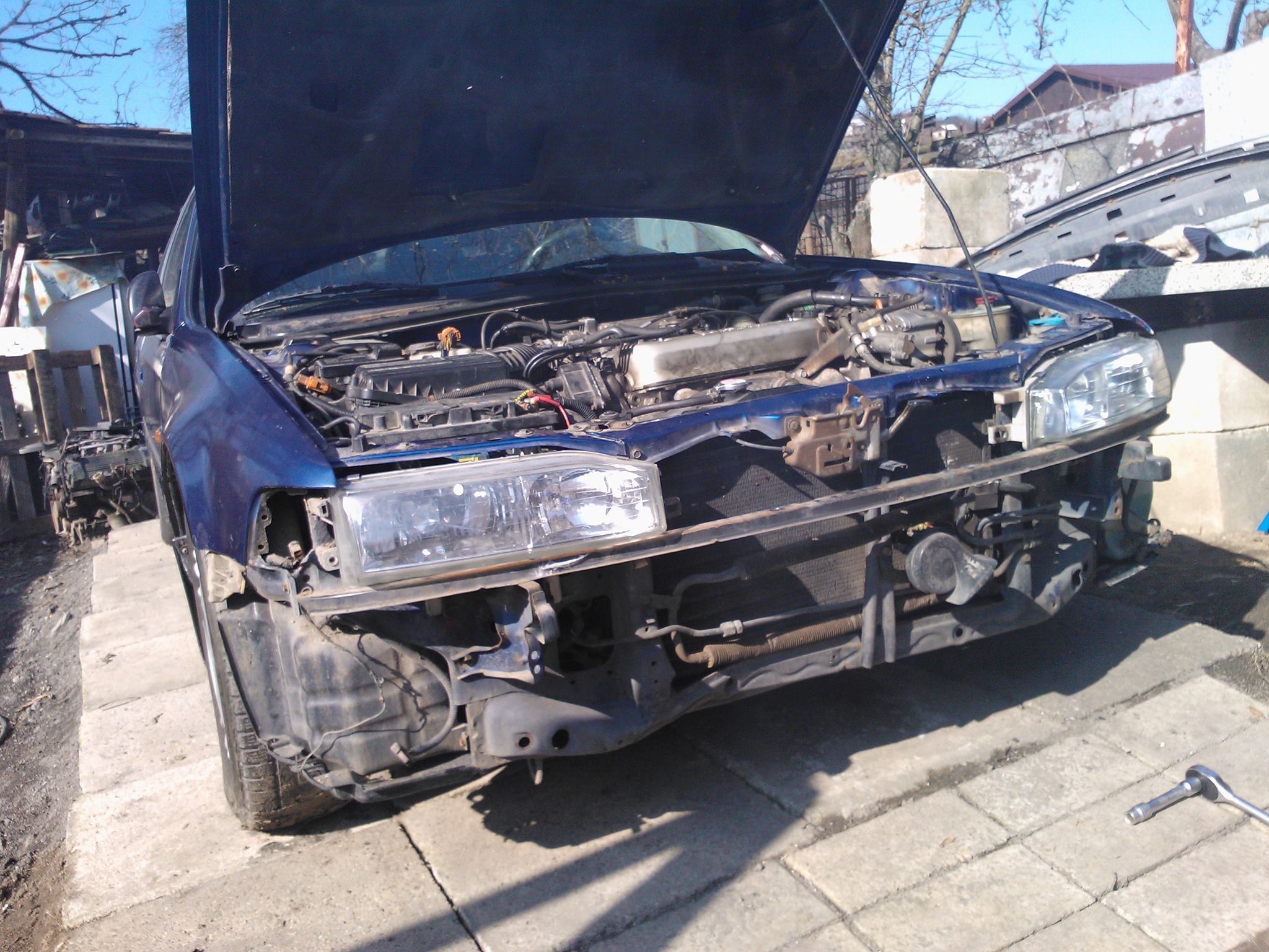

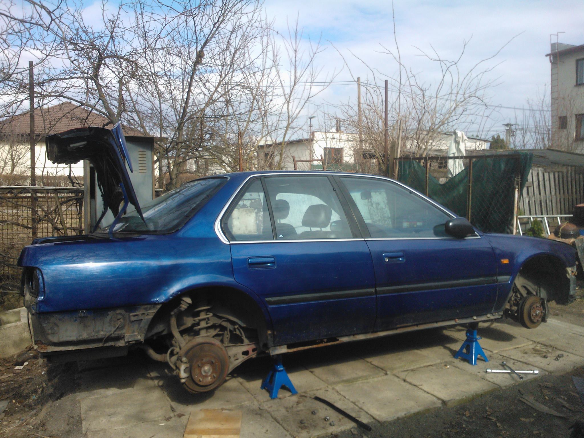

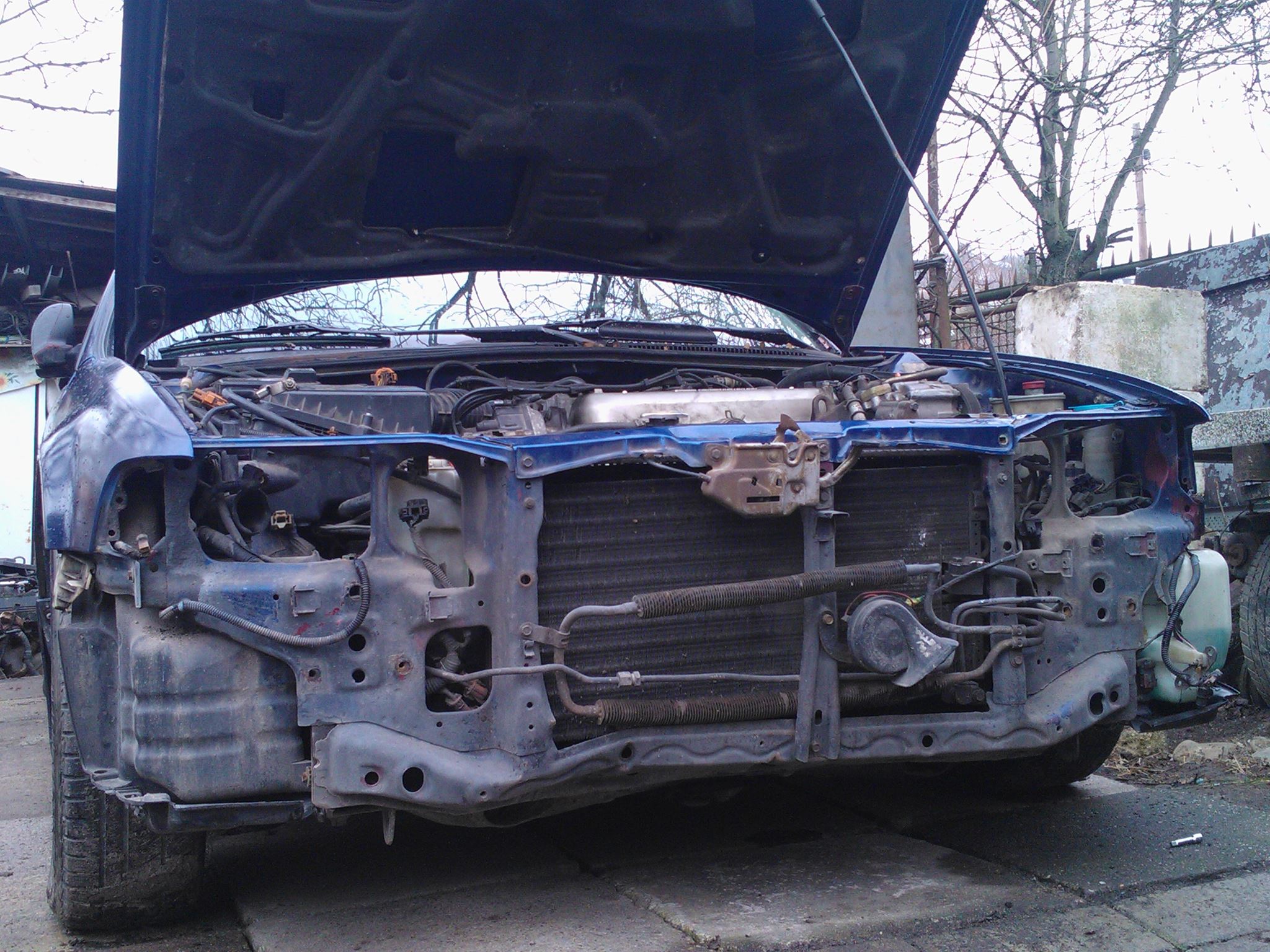

Update s rozoberaním, fotky sú staré dva dni, auto je už na jack standoch :))

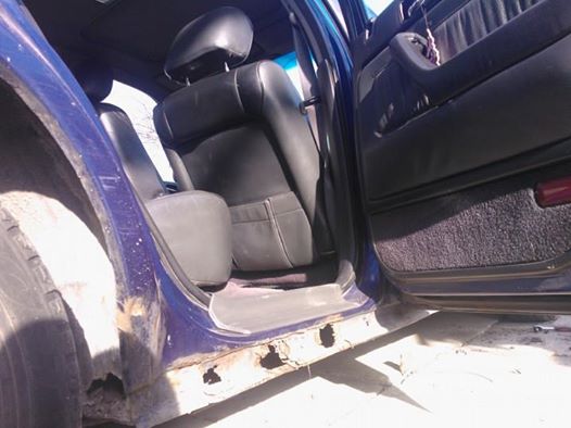

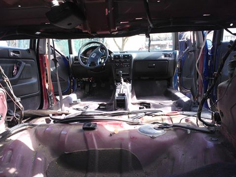

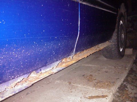

Update, interiér rozobraný okrem palubovky a koberca. Príprava pre zvárača.

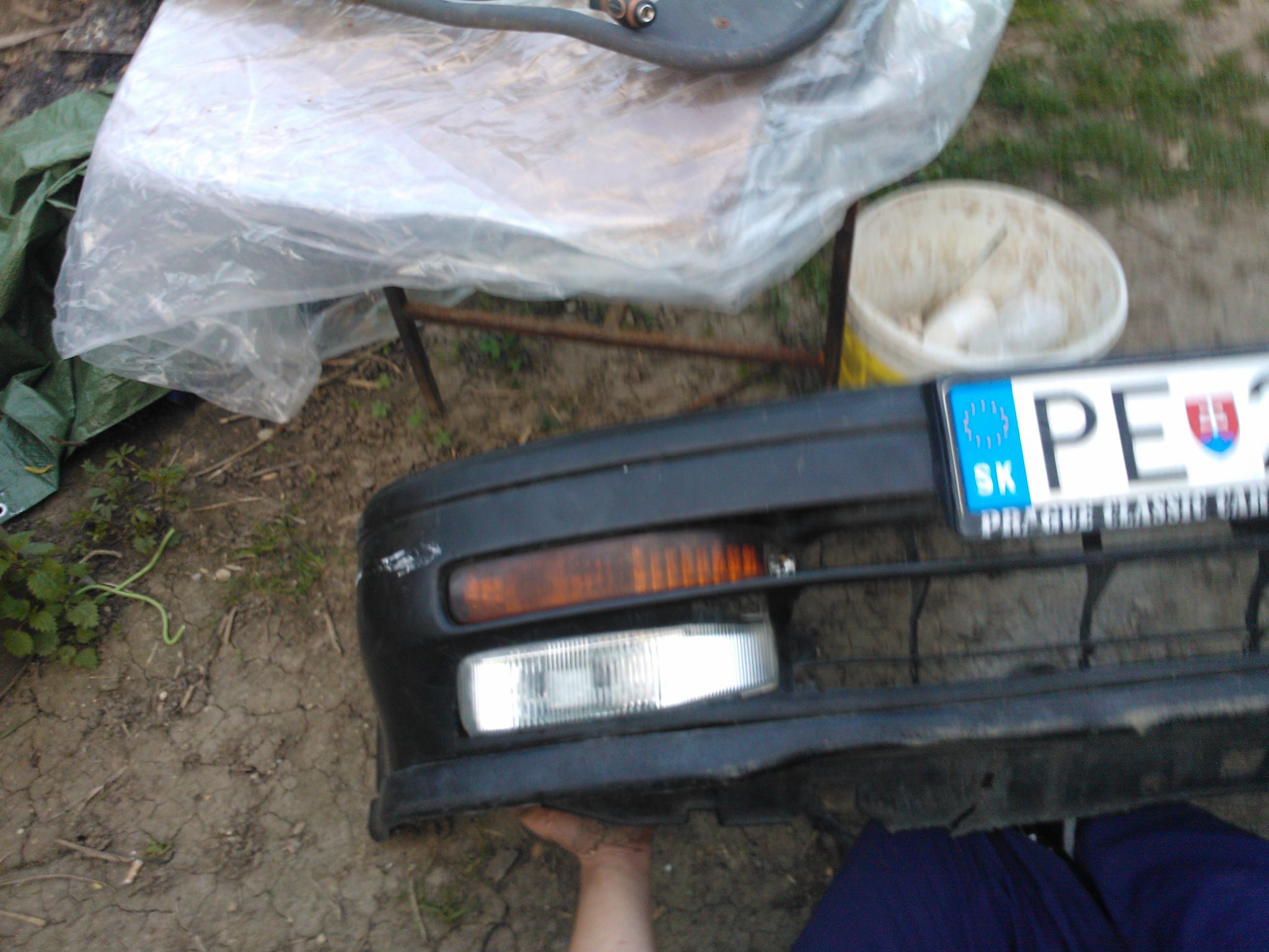

Inštalácia hmloviek, lavá strana je done. Treba ešte obrusiť, domontovať a hlavne dopasovať jednu aj druhú stranu. Uvidíme :)

Hotovo, osadené. :) Lavá strana je orezaná o niečo viac, posunula sa mi šablóna z nejakého dôvodu.. Dorobíme :)

Hotovo, nachystané na piatok k zváračovi.

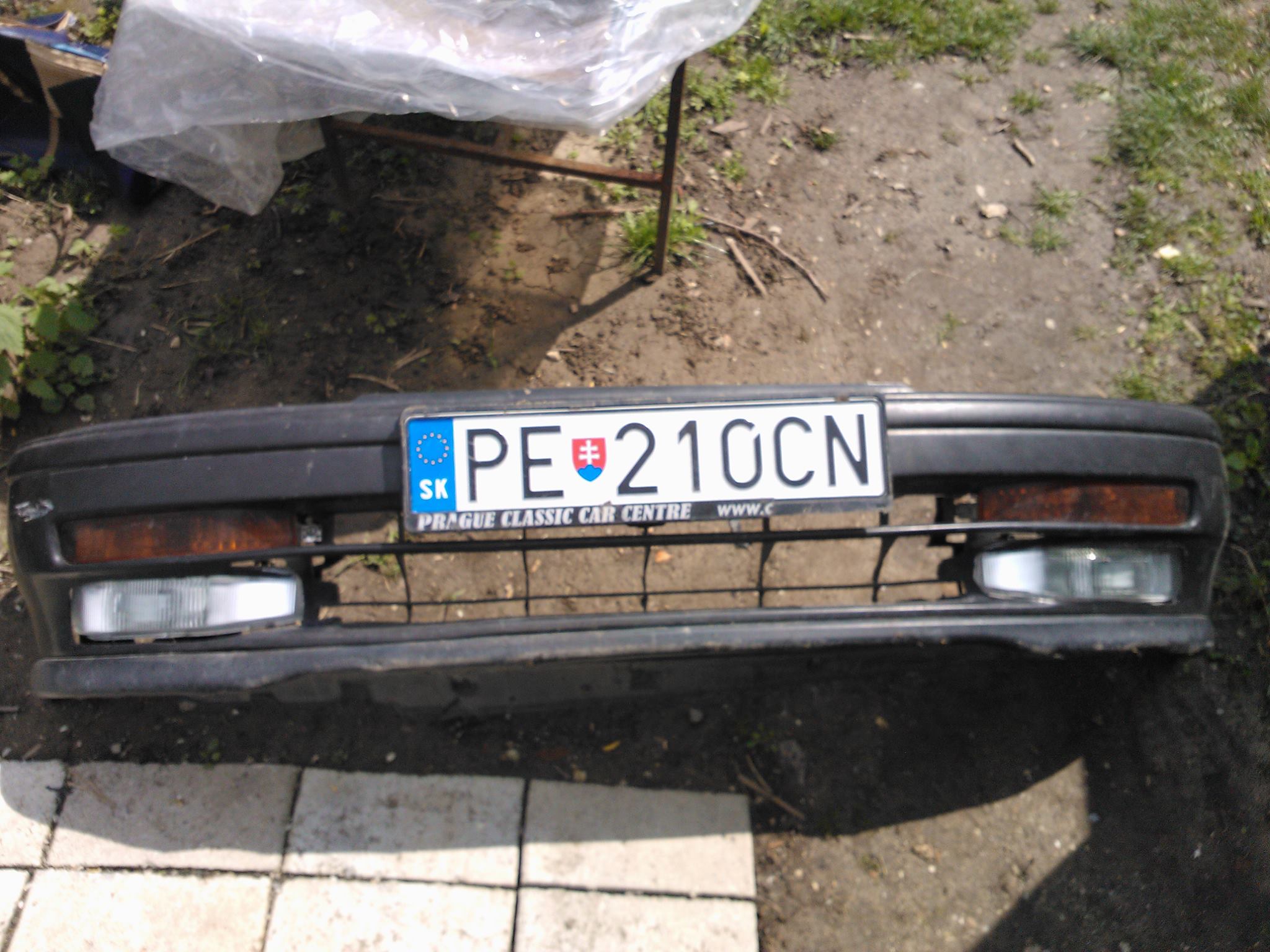

Medzitým, ako sa auto bude vyvárať a stálo, tak som dokončil predný nárazník - viď vyššie a začal s prednou maskou.

Auto vyvarené na 80%.
Treba ešte predok a pár detajlov.. Kde začať od vyvárania? :acdc:

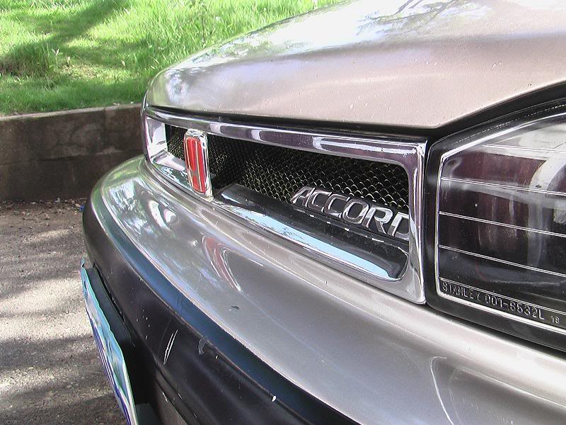

moc pěkné na kolik že vyšly ty přední mlhovky?
ten přední gril si koupil celý nebo jenom s tím nápisem "Accord"
Zohnal som ich z DEPA - poľský výrobca - a vyšli ma na 70€ aj s poštovným. Na E-bayi idú po 200 dolárov a viac, ale sú to origo Stanley. Sú ale bez toho CE - bez toho certifikátu, možno bude problém na STK, možno nie. Grill som si vyrobil sám, je to pôvodná maska z ktorej som priamou brúskou odpílil tie držiaky, zahladil, nagitoval 3 vrstvy sklolaminátového gitu + finish git, zabrúsil do hladka. Kúpil som tú čiernu mriežku - cca 15€. Poohýbal, vystrihol kliešťami na plech a zalepil z vnútornej strany o hrany masky čírym lepidlom. Nastriekal čiernym sprejom - tam sa bohužial ukázali nedostatky gitu - pritom ako holý git bez farby tá maska vyzerala 100%ne. Nápis Accord mám z predošlej CC7čky, kde som ten nápis odstránil dentálnou niťou a prilepil sekundovým lepidlom k maske.

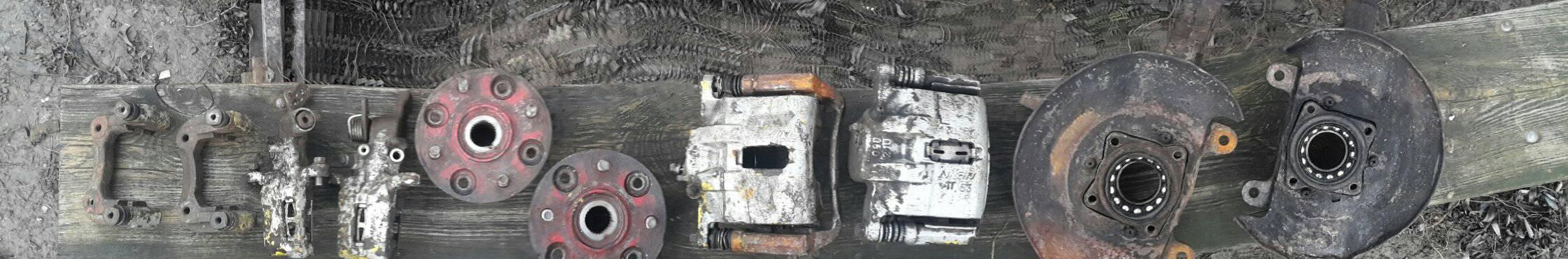

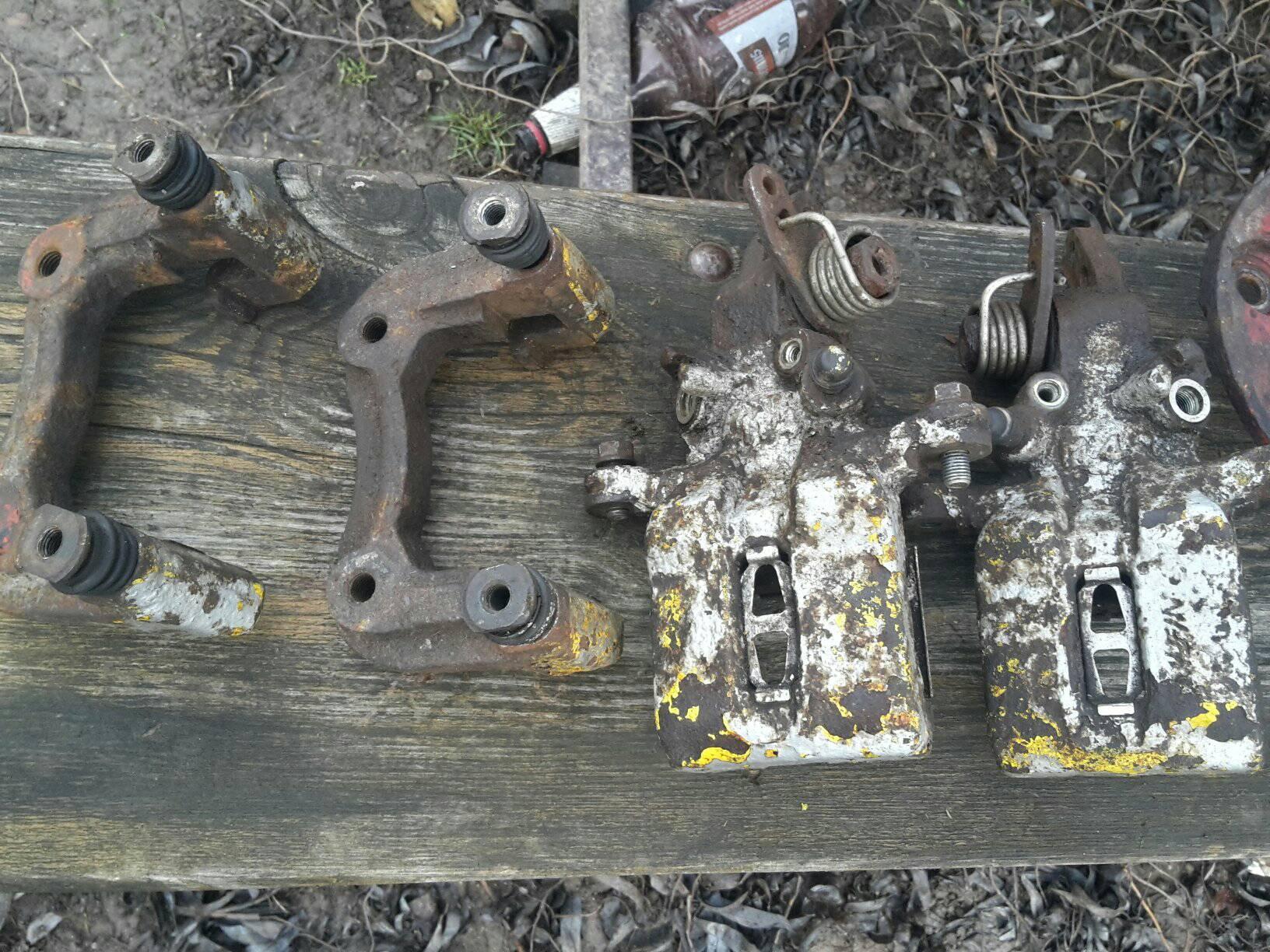

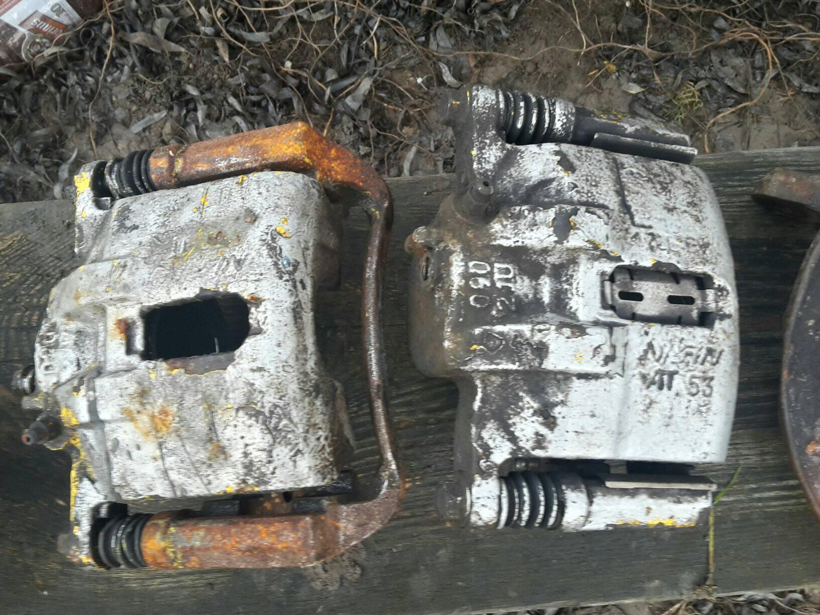

Taaakže po dlhej odmlke na fóre - nebol čas - sa opäť hlásim zo zadných radov s novinkami.. Rozobraté komplet nápravy, pripravené na striekanie a repasovanie. Staré silenty odporné, dopraskané, nechutné, ble. 100 strhnutých šróbov, atď. Katastrofa.

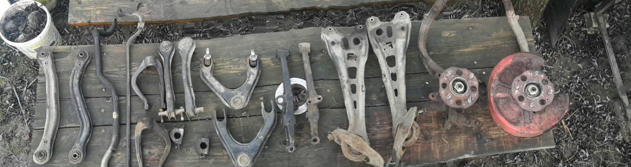

PříspěvekZaslal: 22.1.2018 , 19:55   Citovat
Nazdar. Všetky podvozkové diely sú už vonku, odbrúsené a natreté alkytonom v dvoch vrstvách. Weight reduction? Naaah. Velmi šťastný
Ďalšie na rade sú nové skrutky, repas strmeňov, BC štelovák, pancierové hadice.
