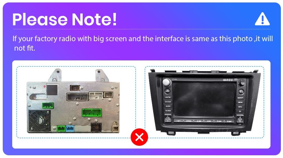

Petura je teď offline  Petura
PříspěvekZaslal: 26.9.2022 , 7:35   Citovat
měnil někdo originální rádio s navigací za "čínský" android?
číňan někde upozorňuje, že za OEM navigační rádio vyměnit nejde, tak by mě zajímalo proč?
crv-radio.JPG, 77.58 kB
