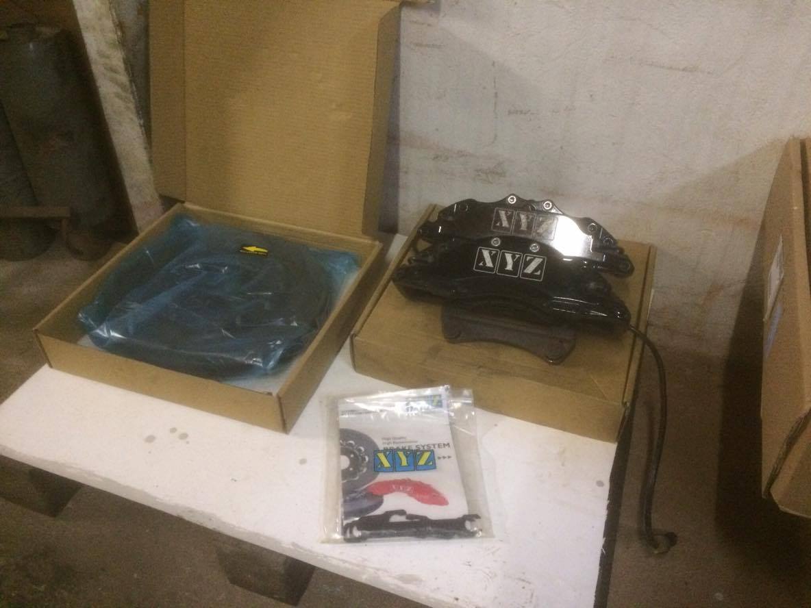

Sada XYZ 6-ti pístkové brzdy 320mm.
Jenom našrubovat a odvzdušnit a hotovo Hihi je to zánovní sada Úsměv všechno v cajku.
je to dobrý
- no a zadní bych pak odporučil z Mitsu EVO 7/8/9 kouř a rozdelovač brzdneho tlaku taky z toho Úsměv
XYZ.jpg, 82.36 kB
