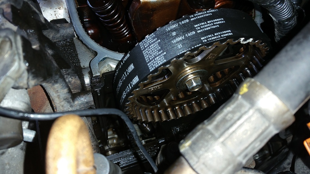

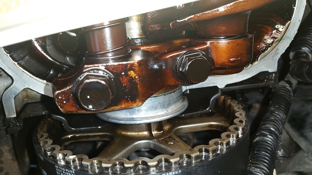

Ahoj všem,koupil jsem A5g, udělal rozvody a po týdnu kontroloval a za motorem olej. Sundal jsem horní kryt a stav viz. foto.Řekl bych, že teče gufero vačky.Co vy na to? To gufero jsem dával nový, ale asi blbě. Díky.
Kuba.

No odpověděl sis sám. Je to nejpravděpodobnější varianta.

Nejspíš to opravdu bude gufero vačkové hřídele.
Jaké jsi dával? Originál?
A co těsnění víka ventilů? Dával jsi nové? Nemůže to téct i pod ním?
