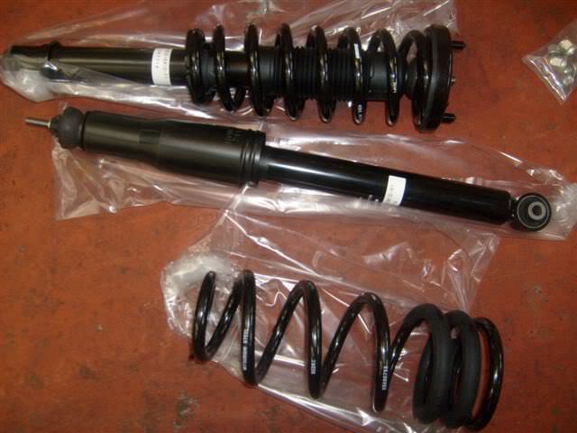

Showa sport suspension, pre môj Tourer už je objednaný (A7G sedan 2006, automat, 2.4i), objednávací kód 08W60SED602A, termín dodania je nejako v júni, je už odpočítavam dni Úsměv))
Prečo showa? Pretože:
- neriešiš nastavanie, je to vyladené PRESNE na Accord, proste osadíš a jazdíš
- kvalita
- cena (Koni som našiel, stál 1000 euro), Showu som zohnal za 750, v kampani dokonca za 675 ( -10% )
- homologácia
- zníženia iba cca 2 cm, žiadne veľké znižovanie
- super kompromis medzi komfortom a tvrdosťou.
Dá sa objednať z toho partacus, naskladnenie je presne rovnaké ako u Hondy. Ja som to bral z Hondy kvôli záruke.

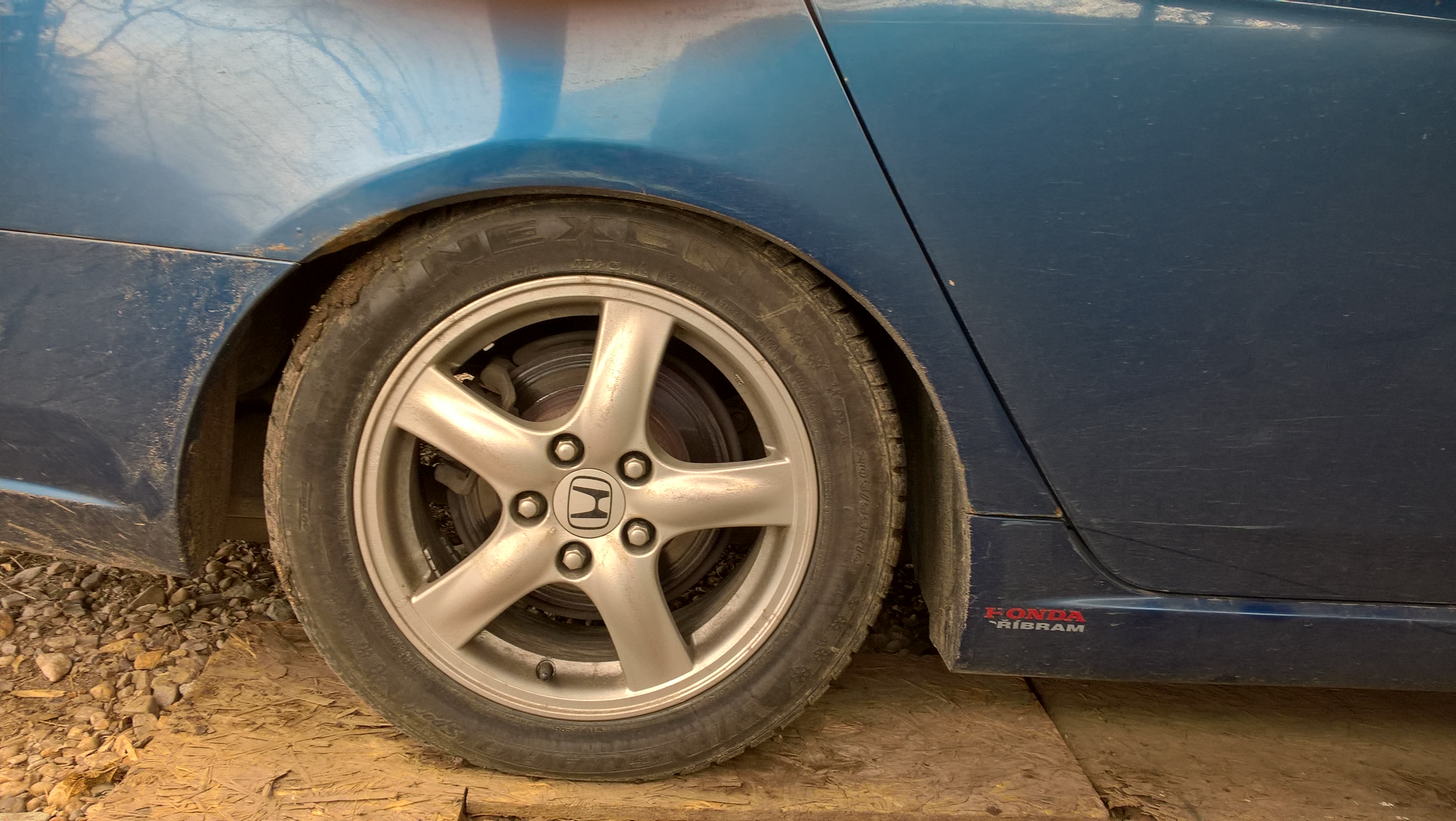

Na origo kolech se da snižovat docela dost. Viz. foto Velmi šťastný

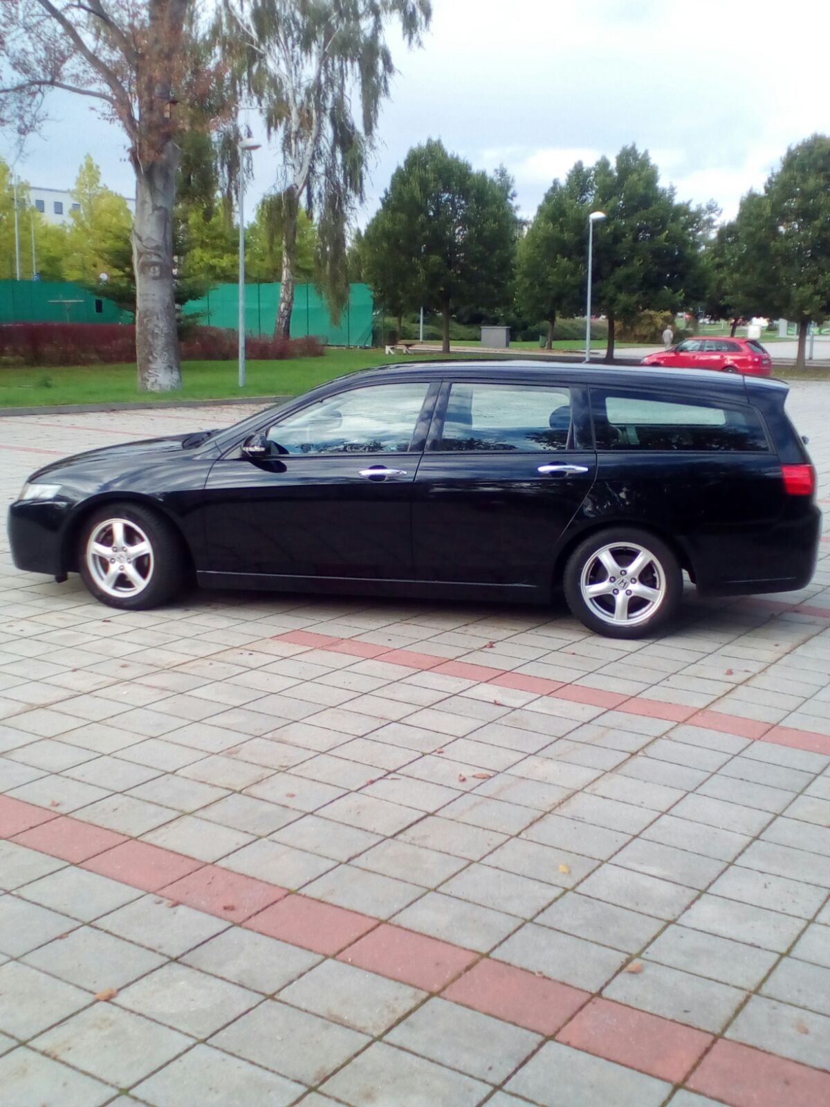

Ze bych tam mel take Showu? Dle srovnani vysky s tim sedanem to tak i vypada, ale svezeni je hrozne tvrde. Ale sedi to pekelne na to, ze je to Tourer Velmi šťastný A v TP o Showe neni ani zminka. Je tam nejaky nesrozumitelny nazev. Udajne montovano primo v Honde v Nemecku.
Skus si to pozriet. Viem ze to nie je najmladsie, ale ak to tam je, mohlo by to byt este citatelne. Ked som menil moj povodny origo podvozok, na tlmicoch bol tiez napisany nazov Showa. A na tom "novom" sportovom Shova podvozku to bolo tiez...

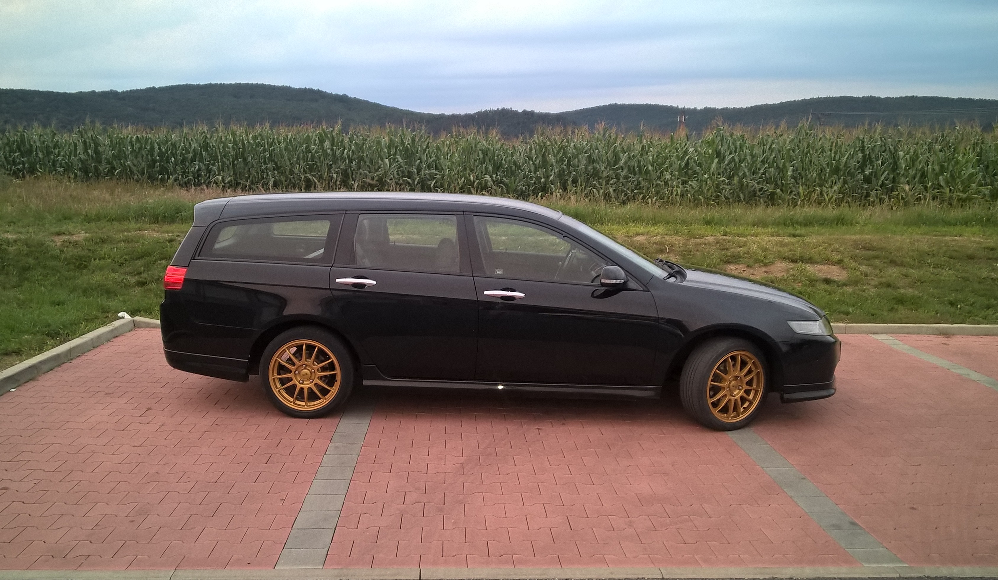

WP_20160816_20_19_22_Pro.jpg, 1.34 MB
