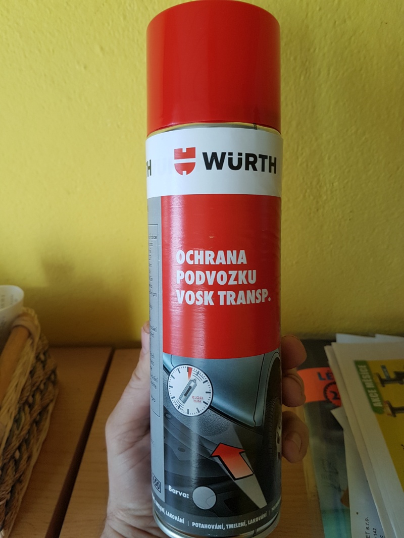

PříspěvekZaslal: 29.3.2017 , 8:29   Citovat
Když už tam ta koroze je, musí se zastavit nebo zpomalit, a to žádný Tlumex nedokáže (mimochodem ten bych si na auto nikdy nedal, jak už ostatně kluci píšou). Takže určitě nezapomeň aplikovat ten Odezovač! Na horní vrstvu alespoň ten vosk na podvozky.

S klasickým Tlumexem nemám zkušenost, ale Tlumex plast plus drží jak židovská víra. Nemá ani nejmenší tendenci se loupat a to ani tam kde byl aplikován na nepříliš dobře očitěný povrch.
Proti tomu místa s "profi" nástřikem 3M a Wurth se po pár letech loupou fakt hodně.
Jinak ten vosk co dáváte jako vrchní vrtvu, tak Dinitrol doporučuje dávat jako podklad pod asfalt pro zvýšení přilnavosti.
Mimochodem Dinitrol ML je nejlepší vosk do dutin, v několikaletém testu veteránistů byl překonán jen konzervarčními tuky.

Tlumex plast a Tlumex plast plus jsou dva odlišné výrobky.
O plastu nic nevím, ale plast plus je super, nejen z mojí zkušenosti.
Co se Wurthu týče, tak Dichtfix je pokud vím těsnící tmel. Ne nástřik na podvozky.
Jaká je moje zkušenost s nástřikem na podvozky jsem napsal, vydrželo to dýl než 3M, ale pořád žádnej zázrak.
