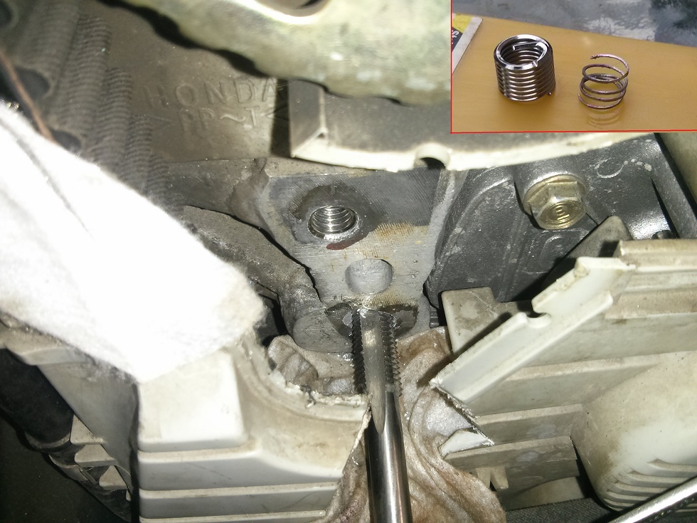

PříspěvekZaslal: 23.4.2017 , 21:38   Citovat
tak nakoniec su na tom drziaku dva sroby. jeden chybal uplne, druhy tam bol, ale tiez so znicenym zavitom.
na fotke: v jednej diere uz vlozena nova zavitova vlozka, hore na obrazku zavitova vlozka vs stary zavit co vysiel s povodnym srobom.
po upevneni sa trasenie pri brzdeni znizilo,uz som pozeral, pravy horny a lavy silentblok su roztrhnute, k zadnemu som sa zatial nedostal. takze trasenie asi zmizne az ked sa tie poriesa
IMG_20170421_231537sup.jpg, 245.61 kB
