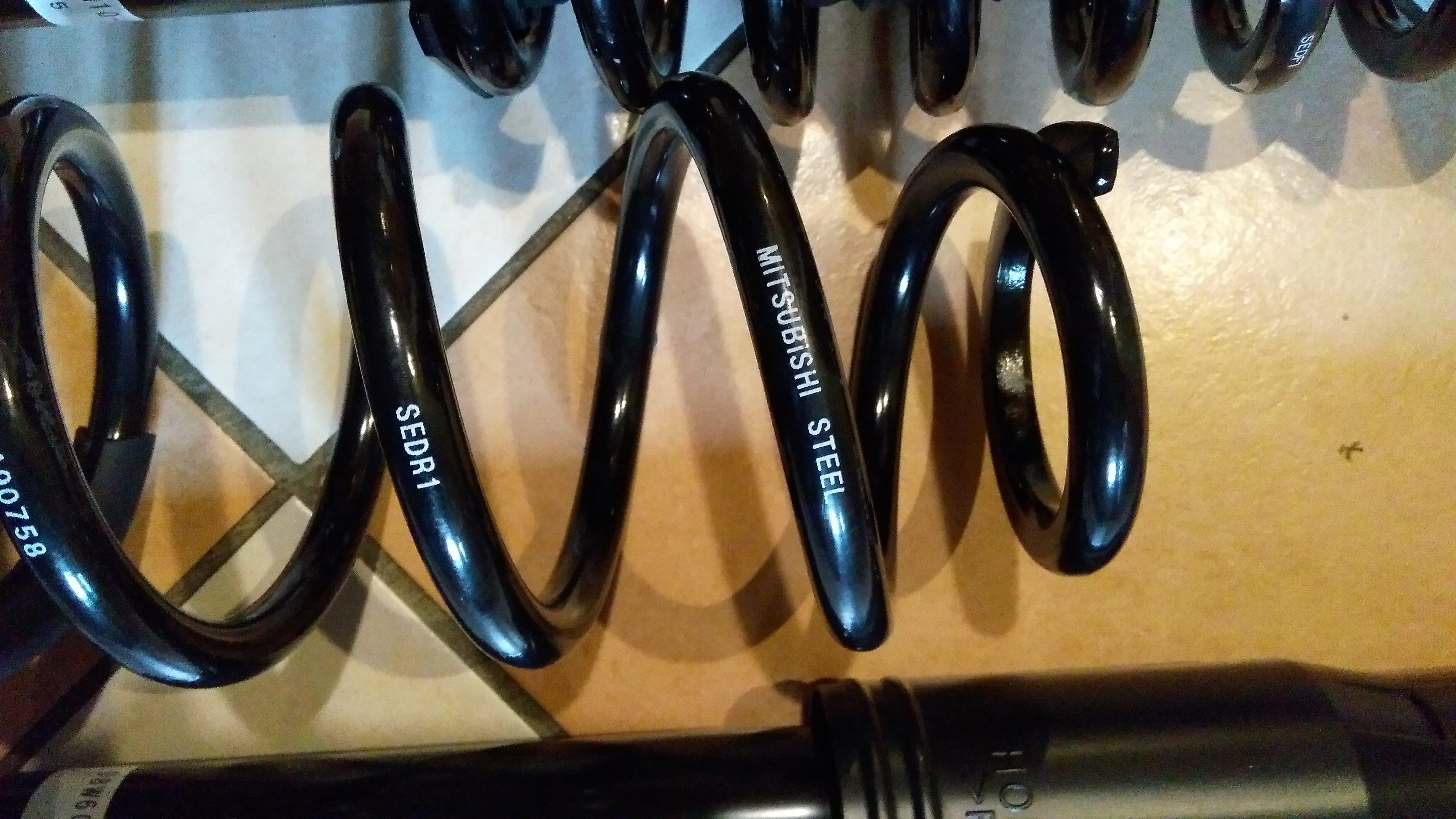

Ahoj,
rozhodl jsem se tady založit tohle téma, jelikož na (vše o Accord 7G) je už maglajz a nechci to plnit další diskuzí.
Myslím si,že si SHOWA zaslouží možná své oddělení Úsměv
Dnes mě po 5 měsících od objednávky došel podvozek z Japan a během přespříštího týdne bude montáž a snad první dojmy.
Zde pár fotek ...

Tak vážení,je to tam!
Mám ohromnou radost a čekání se vyplatilo,
i když bylo takové nechtěné díky těm poloosám....
Moc jsem toho ještě nenajezdil,byl jsem dnes poprvé autem v práci,mám odjeto cca 50 km, testnul jsem opravdu zkrátka,ale i na ty horší cesty jsem zkoušel co na to auto řekne.
Rozdíl nepopsatelný, když tedy srovnám se starým EIBACH PRO KID na originálních tlumičích.
Úžasný kompromis mezi komfortem a sportem,nic přehnaného,autem jsem si o dost jistější a nebojím se ani přez retardéry-konečne! Velmi šťastný
Podvozek skvěle kopíruje povrch,dříve mě přišlo jako bych přez díru tak nějak přeplachtil Úsměv (ten EIBACH Se stydím ) teď je to příjemný,vím co se pod koly konečně děje!
Nechal jsem zároveň udělat uložení stabilizátoru předek,zadek a celková kontrola všeho co mě napadlo,důraz jsem kladl i na spodní čepy řízení,ale vše v pořádku,mám radost.
Škoda že to řízení je takový nijaký,žádná pořádná zpětná vazba,pak by to byl dokonalý
SET UP !
markos: a vůbec všichni, těším se na vaše recenze,hlavně tedy markose, jelikož má originální podvozek, který je dle mého názoru v dobrém stavu a může blíže poté poreferovat,já měl přeci jen všechno už na kašičku HaHaaa
Těší mě ta výška, neleží to,není to vysoké je to sexy,řekla moje paní a to je co říct Úsměv
Jsem teď spokojenej parchant je to dobrý
Zítra vyfotím na tom samém místě co jsem fotil v létě na eibachu,ale už ne na 18 ale 17 kolech
