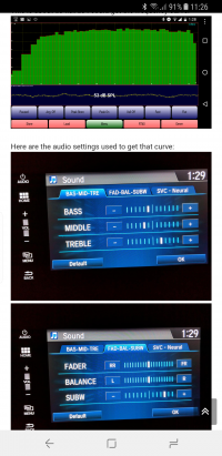

ideální nastavení audia (sedan), na základě měření z jiného fora Mrk
vyzkoušeno... celkem líbí, zatím nechávám Úsměv
chybí zmínka o DTS, se zapnutým už to na mě hraje moc vysoko a zkresleně Ble

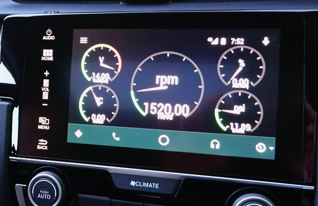

Torque pro Android Auto
tudy app obd2 plugin android auto torque
funguje
je potřeba BT adaptér
mám tenhle
v aplikaci Android Auto povolit Neznámé zdroje (v Developer settings - klepáním na lištu About Android Auto)
nainstalovat Install XDA Labs v něm zakoupit OBD2 for AA 1,99 dolaru a v obchodě play zakoupit Torque
Odkaz
