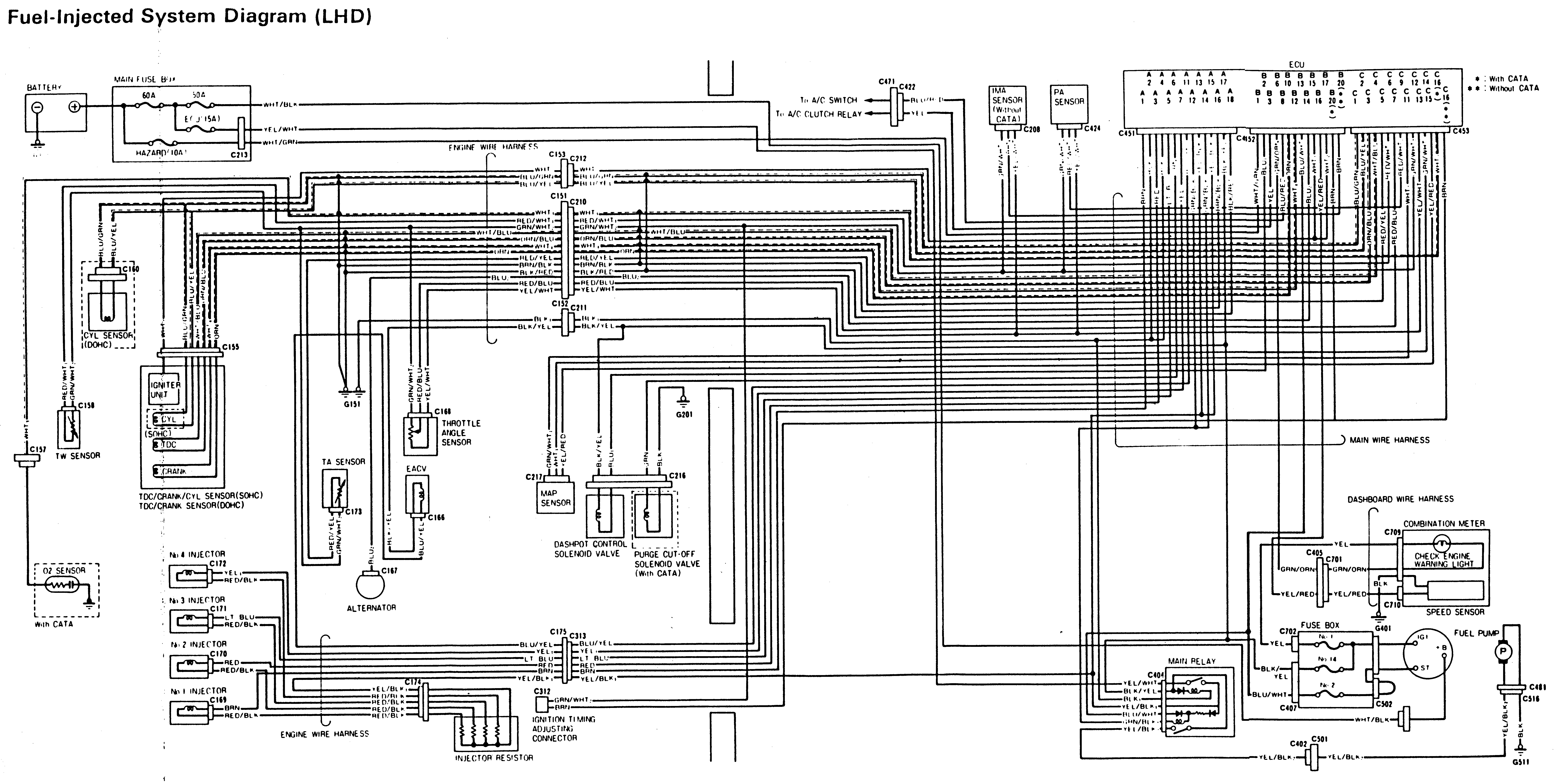

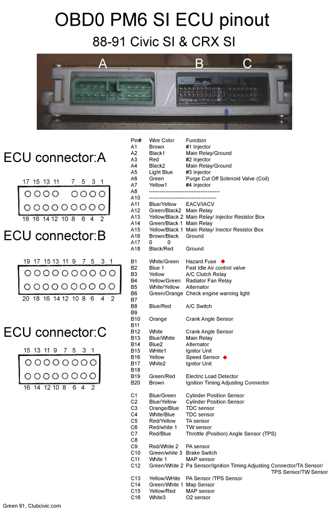

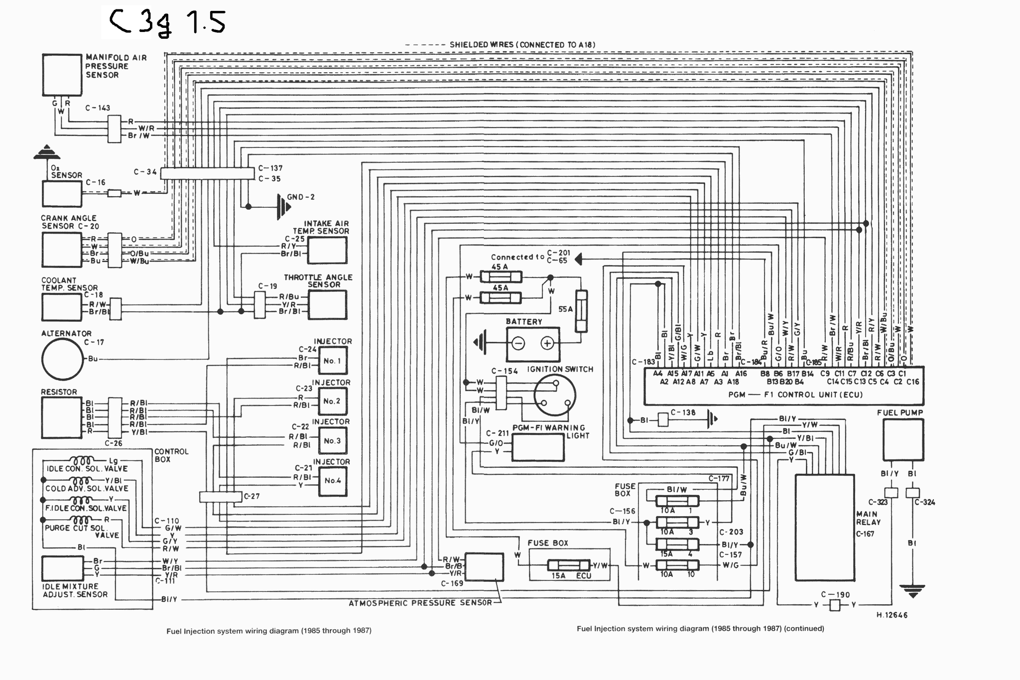

Zdravim, potřeboval bych poradit s kabeláží c3g preOBD na OBD0, protože už nevim jak dál Smutný. Postnu schémata s kterýma jsem pracoval, kam jsem se dostal, co mi chybí, atd...
Začal jsem rozdělánim kabeláží c3g, c4g a povedlo se mi je spojit na všech pinech od ecu až na 2 piny.
1. pin je B1-zeleno-bílá a vede někam do hlavní pojistkové skříně, asi vim kam, ale nejsem si jistej na 100%
2. pin je B16-žluto-červená-speed sensor, nemam zapojen, ecu preOBD tento vývod nemá, nevim kde mam tento speed sensor hledat, protože nemam scháma od c3g Smutný
dva dráty neni tak nejhorší Úsměv

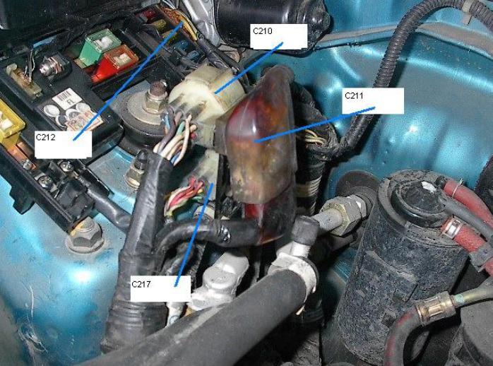

Největší problém mam s konektorama C217 a C212, protože je c3g nemá, nemam k nim schéma, nevim kam vedou a k čemu slouží a jestli jsou všechny potřeba.
Poslední konektor je C211 který je stejný jako u c3g jen bych si potřeboval ověřit kam dráty vedou a k čemu jsou.
Kdyby se našel mezi vámi někdo, kdo by mi pomohl, vyřešil vše tak aby vše fungovalo, určitě se nějak domluvíme a vyrovnáme.
Díky moc všem.

Swapuješ? Záleží jaky motor a prevodovku. Speed senzor je bud v budicich nebo v prevodovce. Podle toho co kam davas budes muset pouzit bud budiky z c4g nebo dodelat speed senzor na prevodovku. Resp. bud zachovavas lanko tacho - speed senzor je v budicich nebo muzes do preovodovky dat speed senzor z c5g, c6g a signal vzit z nej, ale prijdes o nahon tachometru Ble
Ad ostatni konektory: spojil bych si motorovou elektriku s kabinovou, promeril bych si vsechny kostry, napajeni (+), zapojeni snimacu - od snimacu az do ecu, a tak zjistis co ti piska a co je hluche, tj ktere konektory jeste potrebujes a na ktere se muzes vykaslat. Placnu neco bude napr ostrik zadniho okna, vyhrev, priprava na klimu (treba) a pod. Proste veci ktere nejsou treba a zbytecne by sis lamal hlavu

Ono zalezi,co jak swapujes.Ten konektor c217 na tve fotce nema treba c4g s d15b2 vsechny 4body uz ho maji,atd.
Chce to najit ty spravne schemata motorove kabelaze a kabelaze od ECU k motorove kabelazi,porovnat a poprepojovat.
Z hlavy ted nevim,ale pres ten 6pin c217 jde u mpfi tusim signal pro zapalovaci modul bily a dva na TW a TA senzor.Znaceny je u c4g c212.U dpfi neni protoze tam chybi snimac cyl v rozdelovaci a draty k TA a TW se vlezou do velkeho konektoru.c210
Vic z hlavy nevim.
c3g ma podtlakovy rozdelovac?

Předělávam kabeláž preOBD civica 3g 1.5 4-bod na obd0 d16 dohc. Najít schémata k c3g 1.5 je nemožné a zatim se mi to nepodařilo. C4g manuály mam a ty schémata od eletriky nejsou žádná sláva, nebo v manuálu vůbec nejsou. Bez schémat se to špatně drátuje Velmi šťastný.

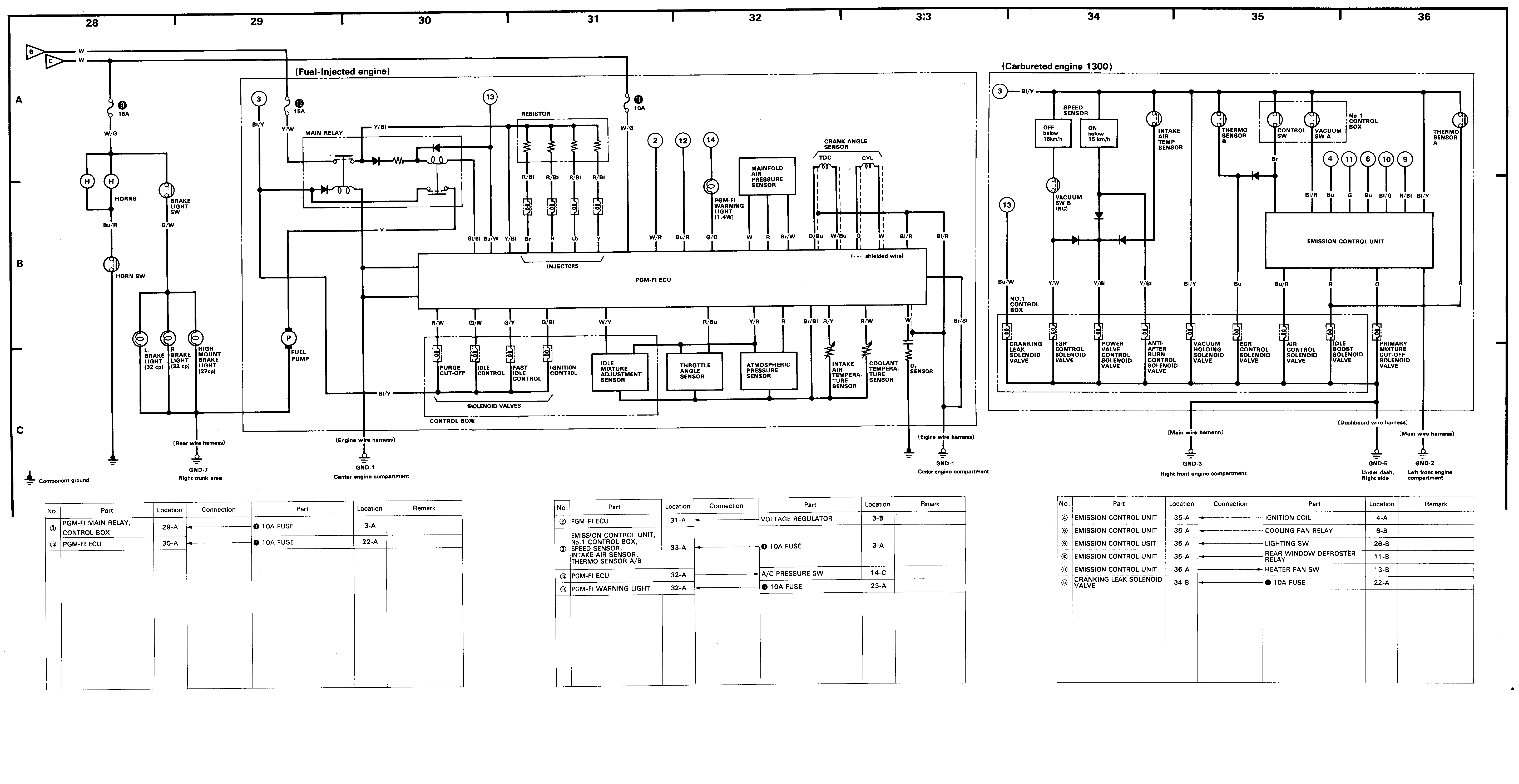

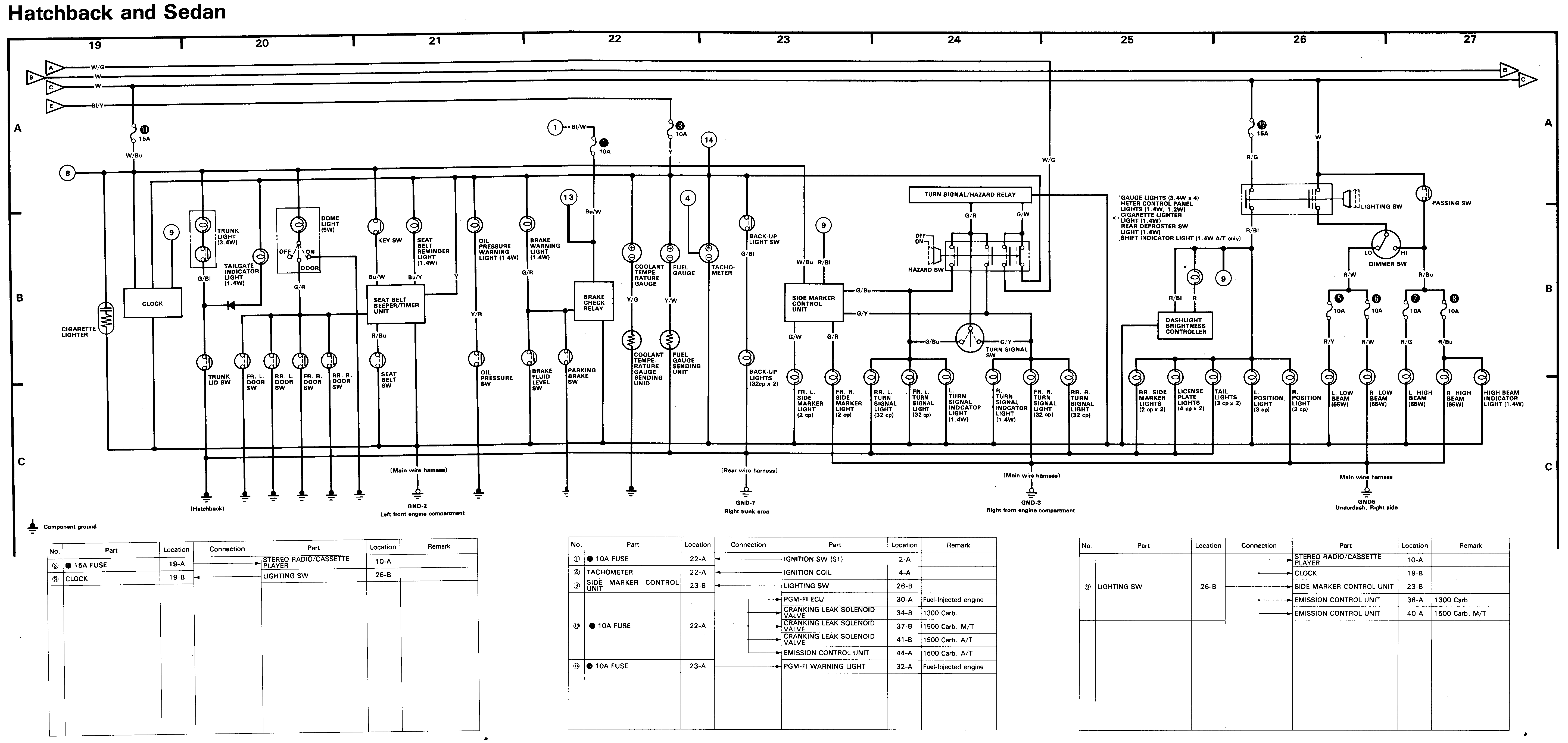

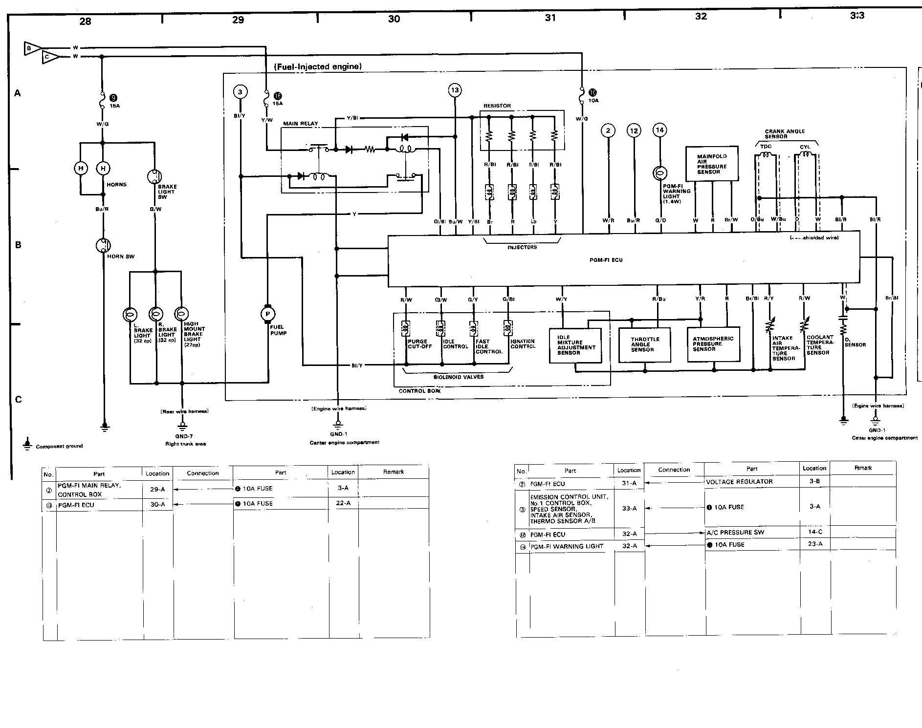

84-87 Gauge Wiring.png, 128.96 kB
84-87 Wiring Diagram.png, 117.94 kB
84-87 Wiring Diagram-2.png, 41.13 kB

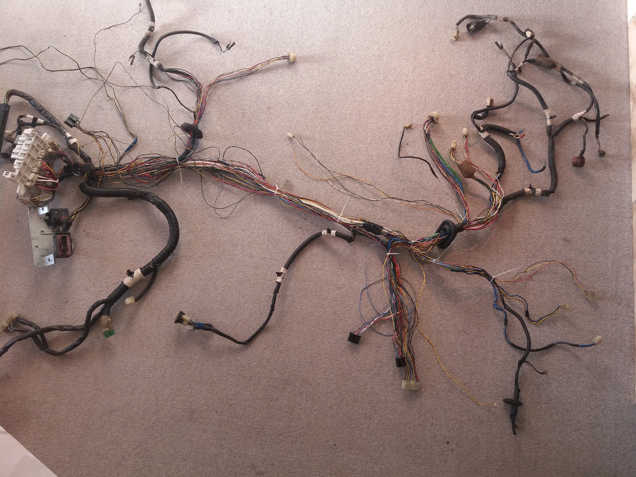

Po delší době jsem se v tom zas vrtal. Rozpinoval jsem kabeláž z c4g obd0 na 4-bodu a šoupnul jí do kabeláže c3g. V konektorech od ecu my chybí dotáhnout 3 dráty a nevim si rady s konektorama C211, C212 a C217, které kabeláž c3g nemá nebo vedou dráty jinam a kdovíkam. Našel by s tu někdo, kdo eletrice a drátenčení rozumí vec než já??? Velmi šťastný
