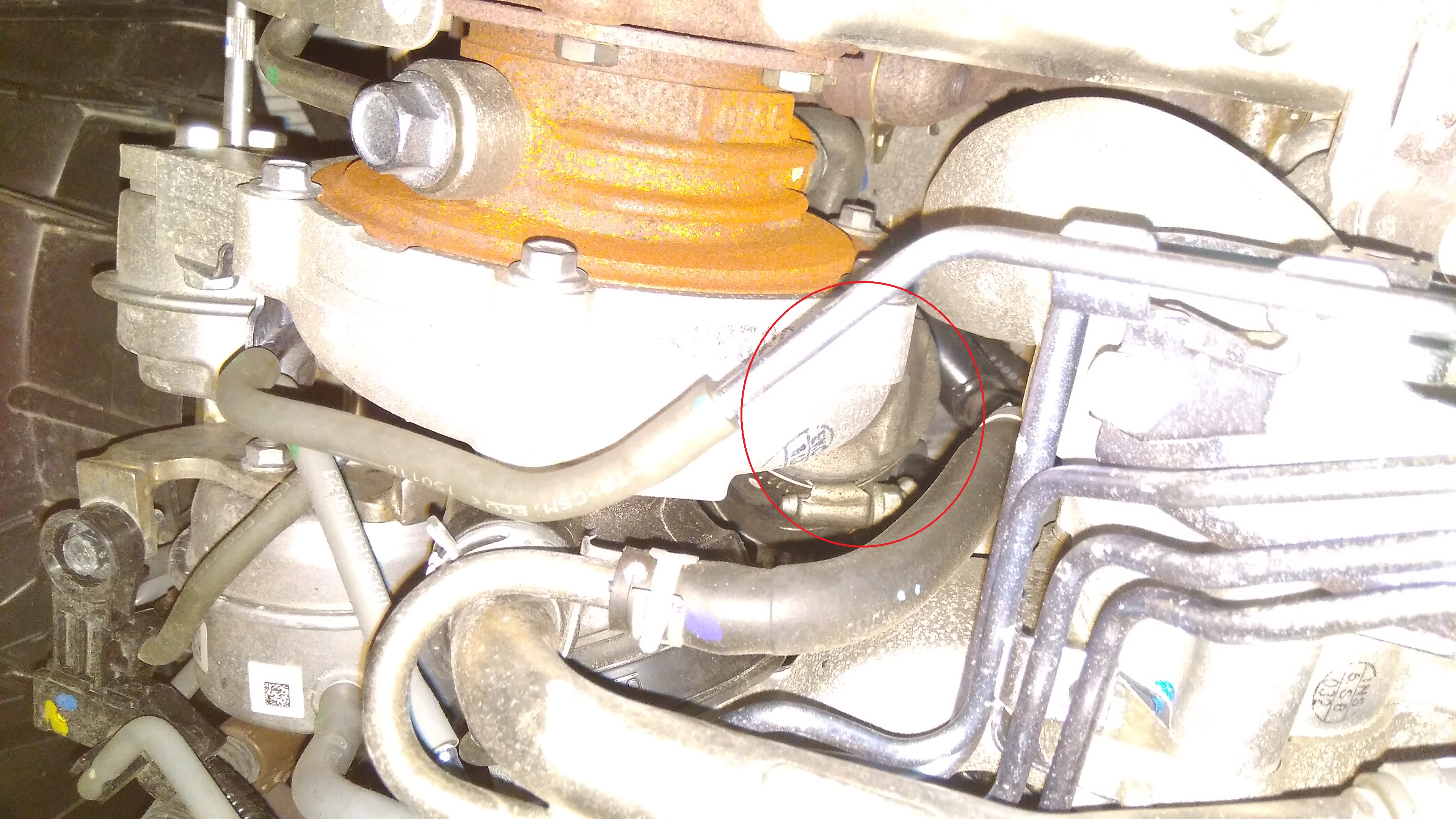

Dobry den prajem vsetkym, kupil som jazdene auticko CR-V 1.6idtec Executive 2015 Automat, 50000km najazdene.
Pri jazde po meste okolo 50km/h prevodovka zaradi tak ze otacky klesnu ku 1000-1200 ot/min.
Zistil som ze pri jazde od 1000-1500 ot/min motor generuje take mnozstvo vibracii az strpa cele auto. Najviac je to citit vzadu na zadnych sedackach. Mate podobny pocit s autom? Samozrejme ked dam rezim S na prevodovke, tak otacky tak nizko neklesaju a tento problem nevznika.

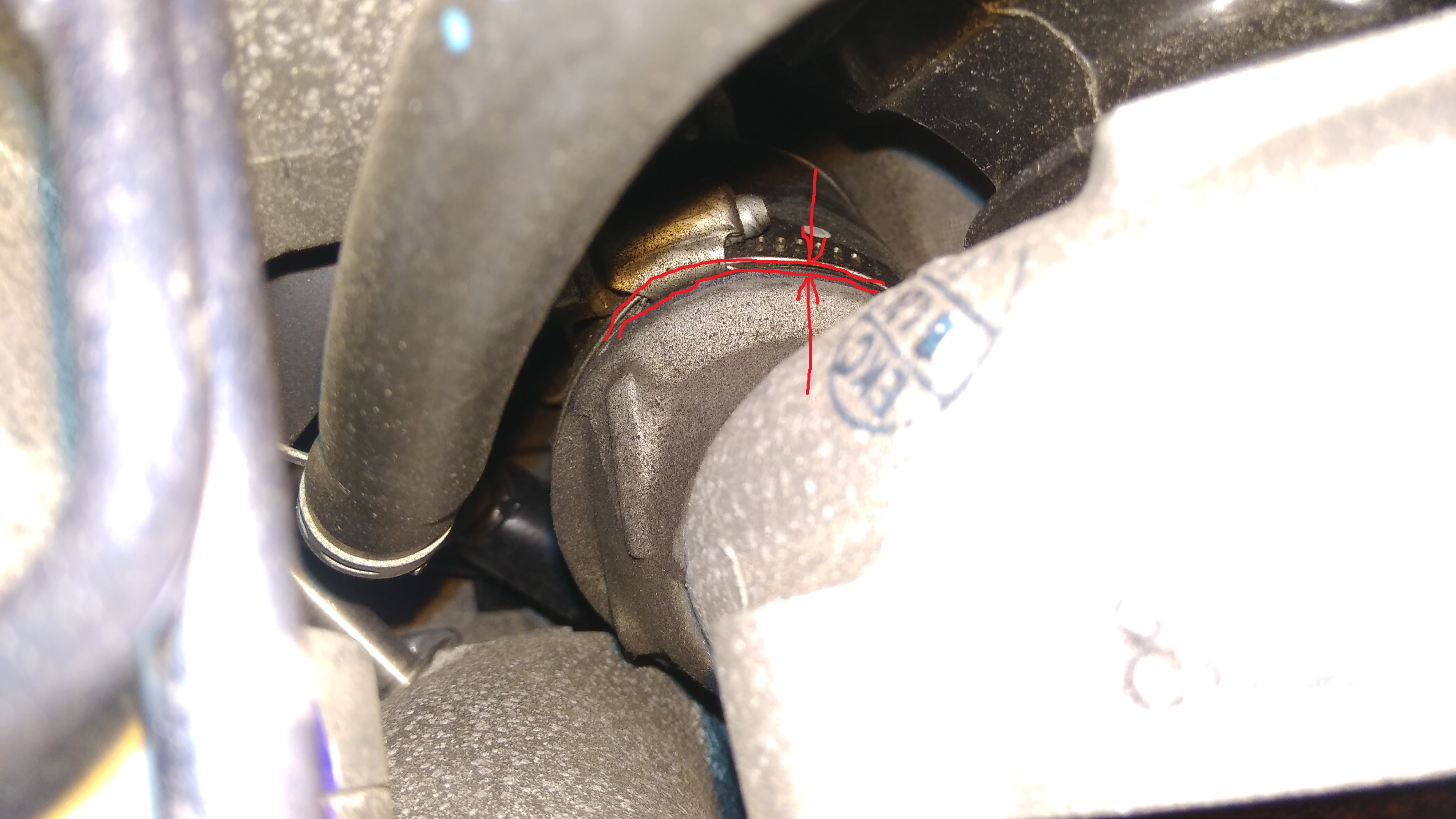

Takisto viem o zvolavacke kvoli potrubiam na turbe. Na niektorych autach hadice neboli namontovane uplne korektne a hadice sa odpajali/vystelovali vplyvom tlaku generovaneho turbom. Vsimol som si ze vsetky hadice su krasne dotlacene vzdy s protikusom az na jednu. Takisto okolo tohto spoja som si vsimol vacsie mnozstvo znecistenia okolitych komponentov. Riesili ste niekto tento problem?
Inak pred kupou som sa bol odviezt na predvadzacke a uroven hluku od motora sa mi nezdala az tak vysoka ako mam v tomto dvojrocnom aute, takisto som nebadal ziadne vyraznejsie vibracie ako teraz.
Auto jazdi super, dobre akceleruje len sa mi zda motor hlucnejsi. Nasiel by sa mozno niekto zo Slovenska okolia TN s podobnym autom s kym by som to vedel porovnat?
Zaruku este mam, len nechcem ist do servisu len na zaklade nejakeho divneho pocitu. Velmi šťastný
Diky moc.

resil, resime, resit budeme - u techto motoru kdyz je hlucny motor tak se meni hlava motoru v ramci zaruky... informuj se u svyho dealera jestli tento problem na aute mas a nebo je to jen tvuj pocit...
