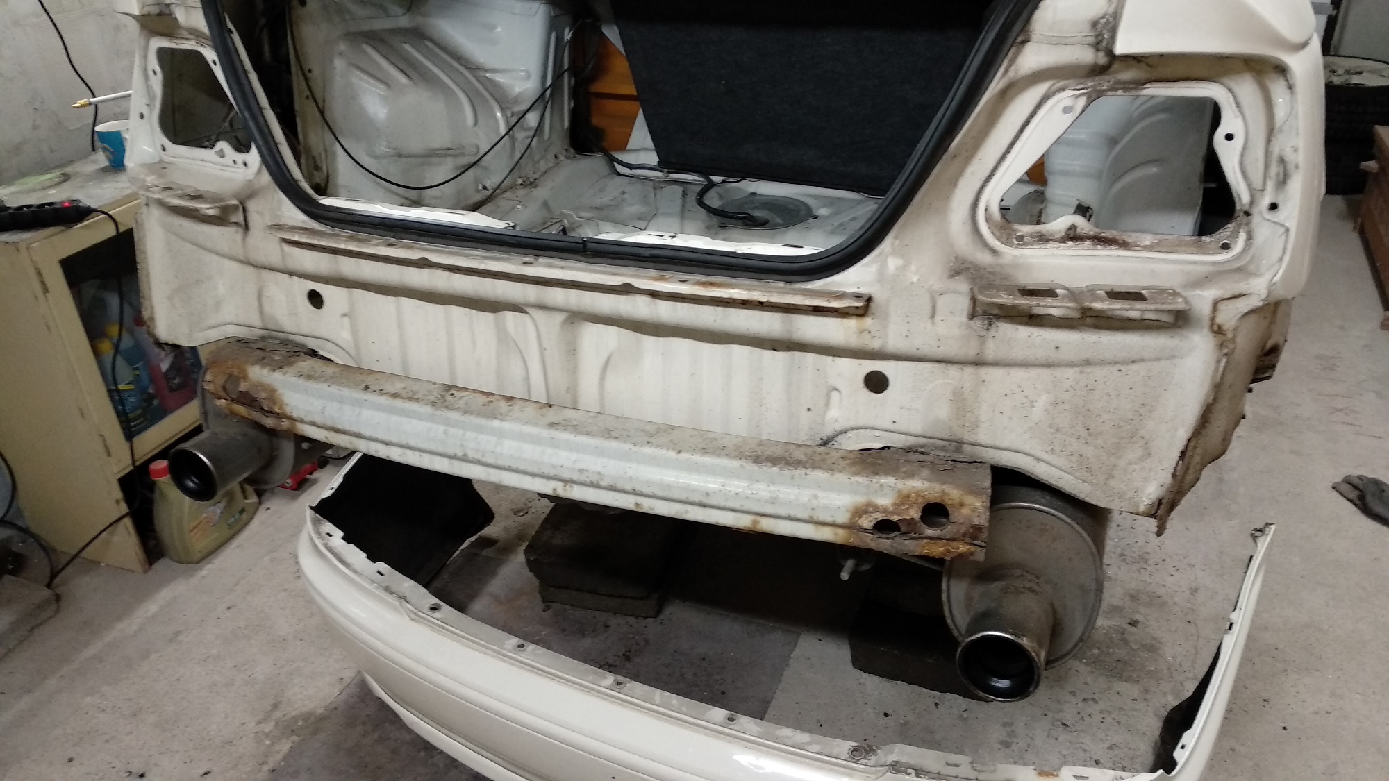

Čaute,

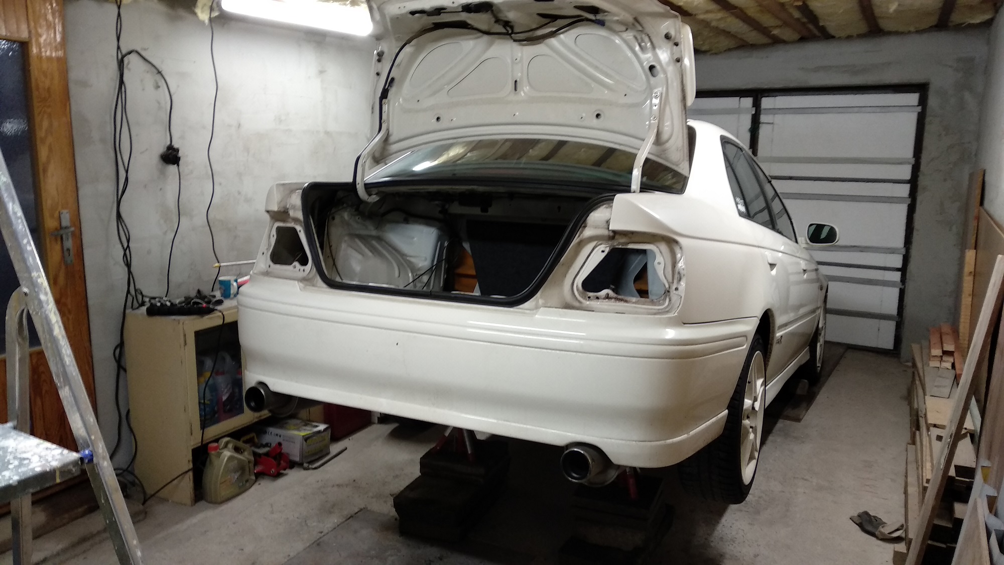

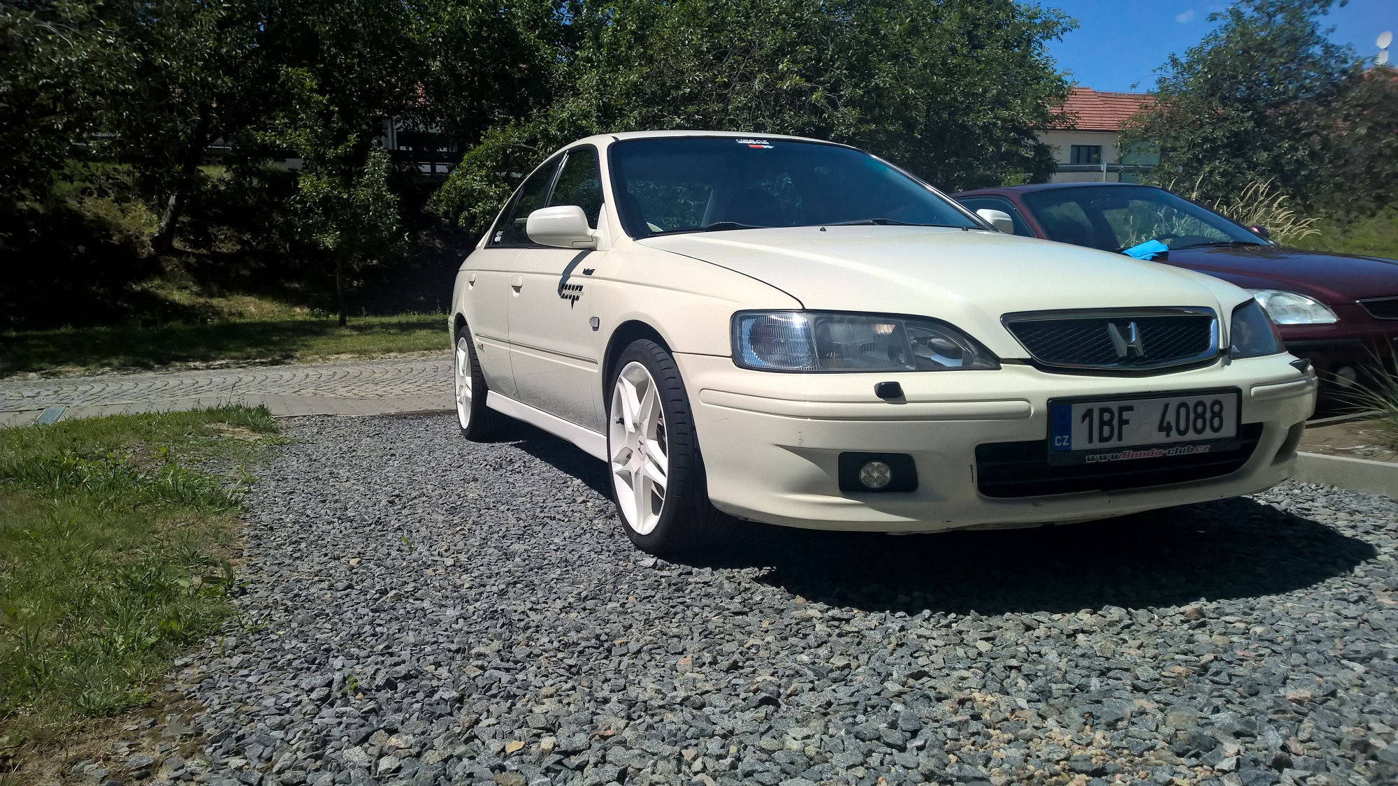

chtěl bych se s Vámi podělit o projekt/opravu karoserie mého ATR. Vůz jsem koupil v listopadu 2015 z Prahy. Předchozí majitel provedl různé úpravy pro vylepšení sportovních vlastností vozu (XYZ podvozek,nerezové svody Private Label MFG TRi Y, nerezový výfuk Mongoose, přední kotoče EBC a destičky Ferodo DS Performance).
Vůz pořídil od Wheelmana, který udělal GO motoru při 260.000km (momentálně 310.000km).

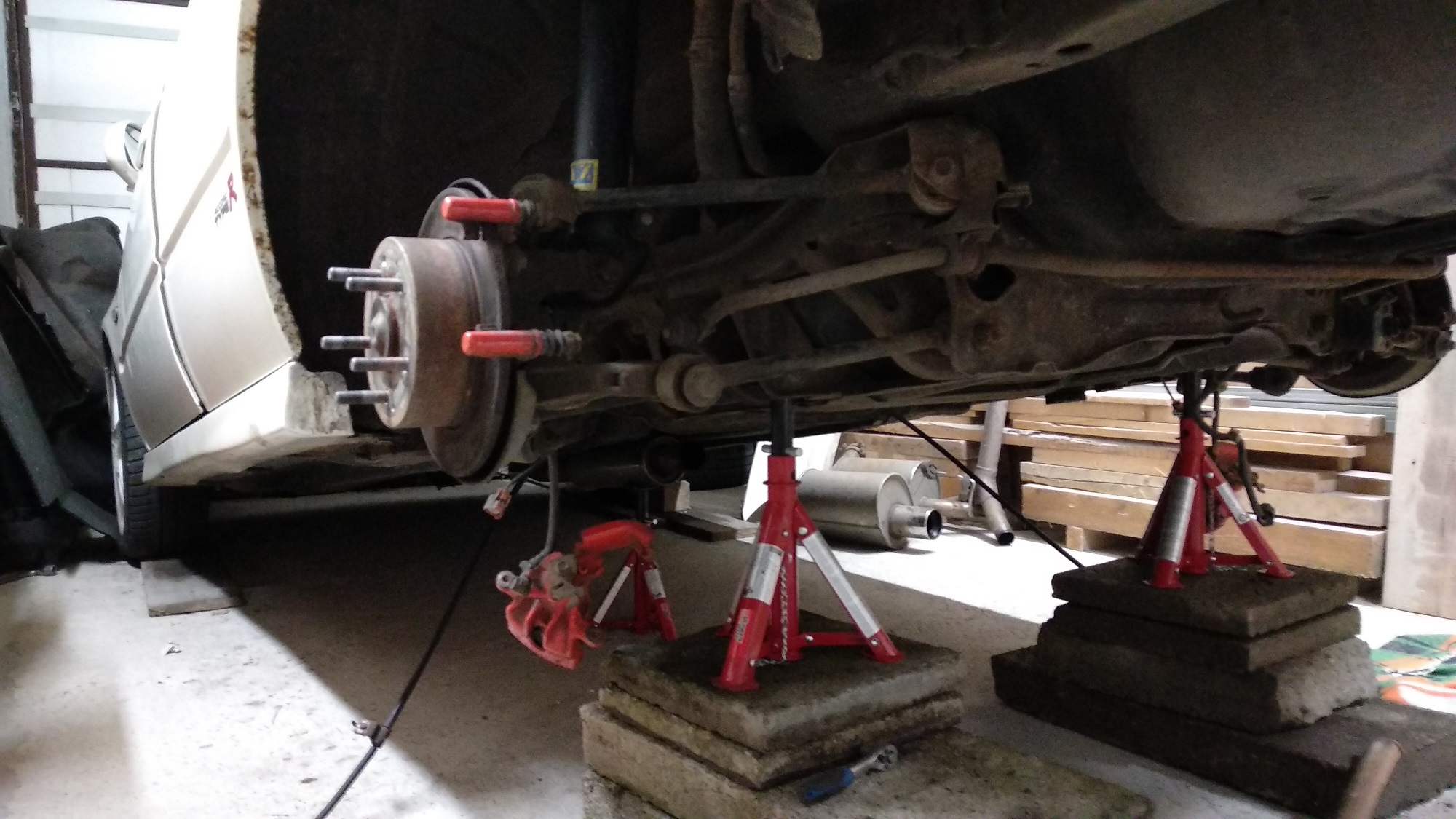

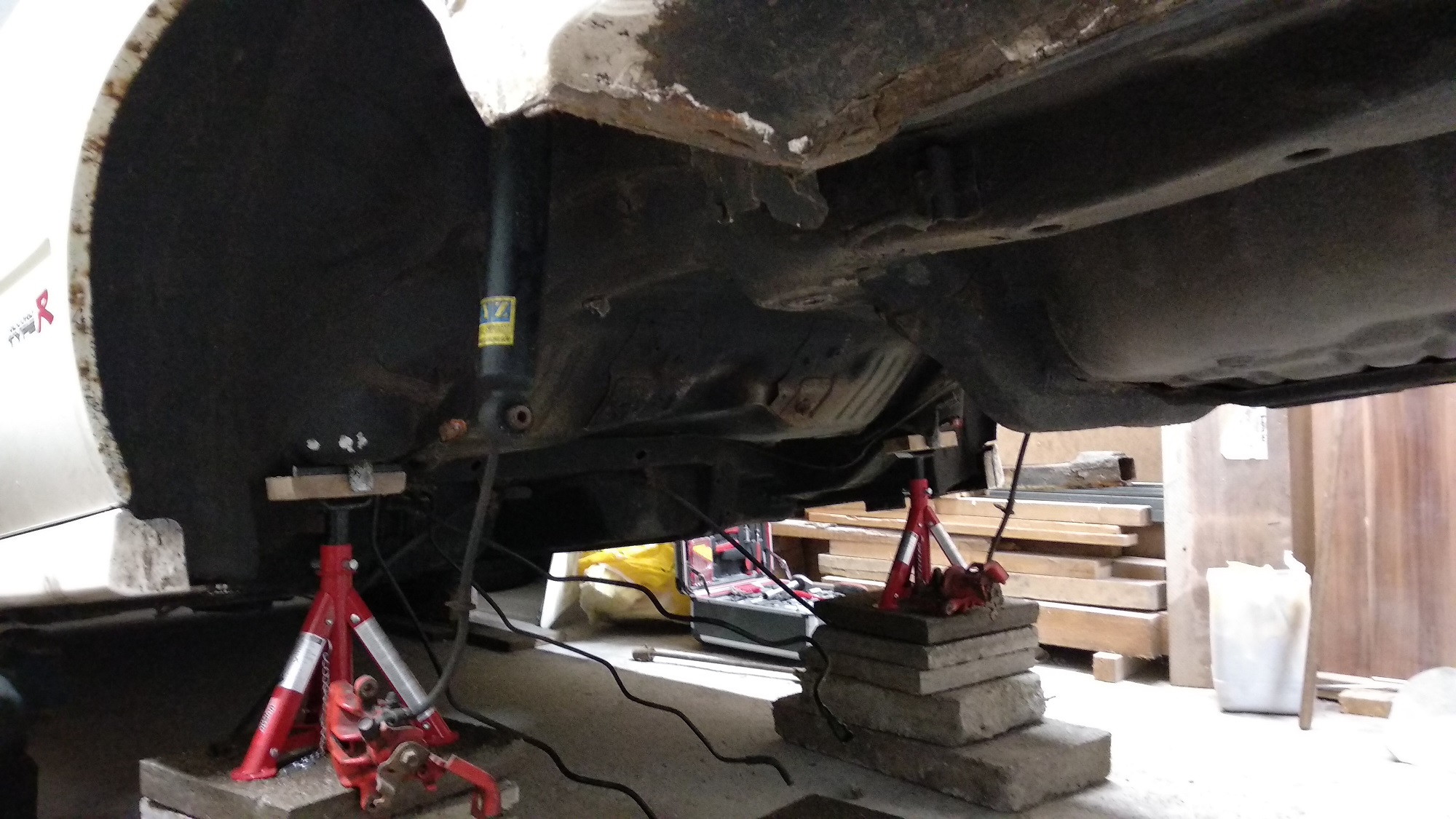

Karoserie je bohužel v dosluhujícím stavu=koroduje Velmi šťastný Rozhodl jsem se proto, že ji nenechám zaniknout a tak jsem se pustil do opravy. Momentálně odtraňuji gumoasfaltový nátěr, poté se vyřežou a nahradí vyrezlá místa. Proběhne ješte celková repase zadní nápravy.
Děkuji za asistenci Domec ovi který mi s opravou pomáhá.
Budu rád za každou radu Úsměv Velmi šťastný

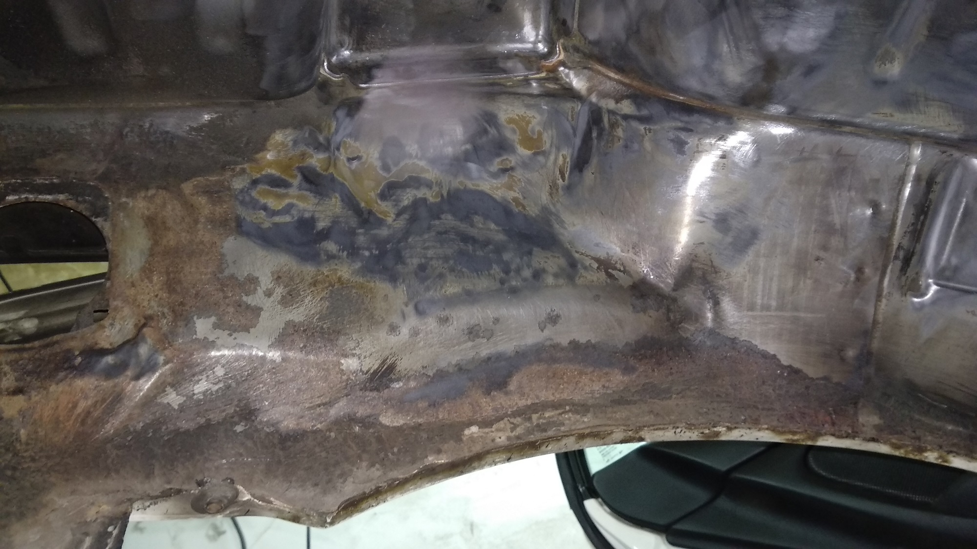

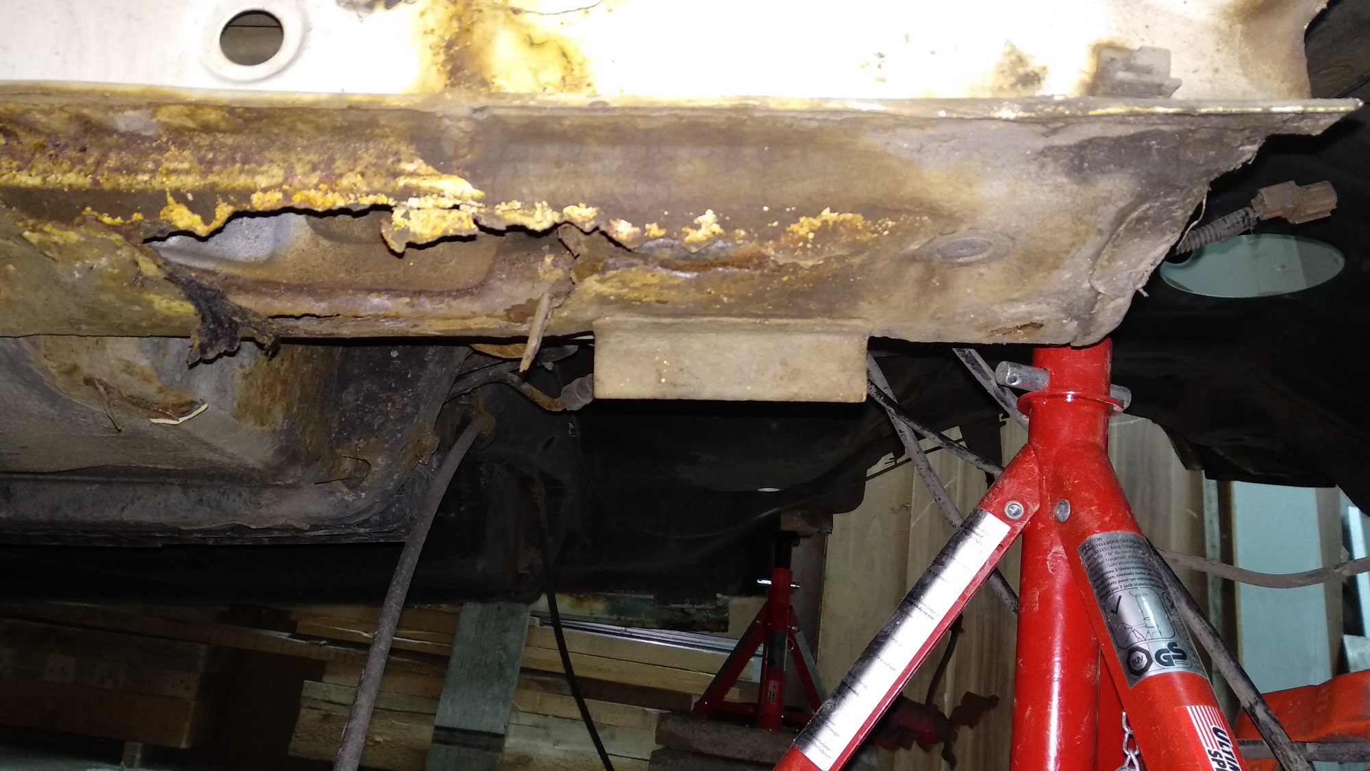

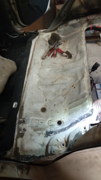

Ty děravé prahy jsou nějaké divné, ne? To je všechno originál? Nebo to bylo nějak opravované? Jak je na tom spoj dvou plechu nad zadním lemem kola? Je to část pod dvířkama na benzín. Ale ten druhý plech nejde samozřejmně videt ten je vevnitř auta, jestli to vysvětluju správně Velmi šťastný

Jen ten levý v zadu je takhle vyrezlý, zbytek je relativně v pohodě. Co vím tak s tím nikdo nic nedělal na podvozku ten gumoasfalt je asi původní z výroby. Jestli myslíš ten lem, tak levej je na výměnu, pravej je na tom trošku líp ale projistotu se taky vymění. Jak se to všechno očistí tak uvidíme kolik toho ještě půjde zachránit a co se bude muset vyměnit.

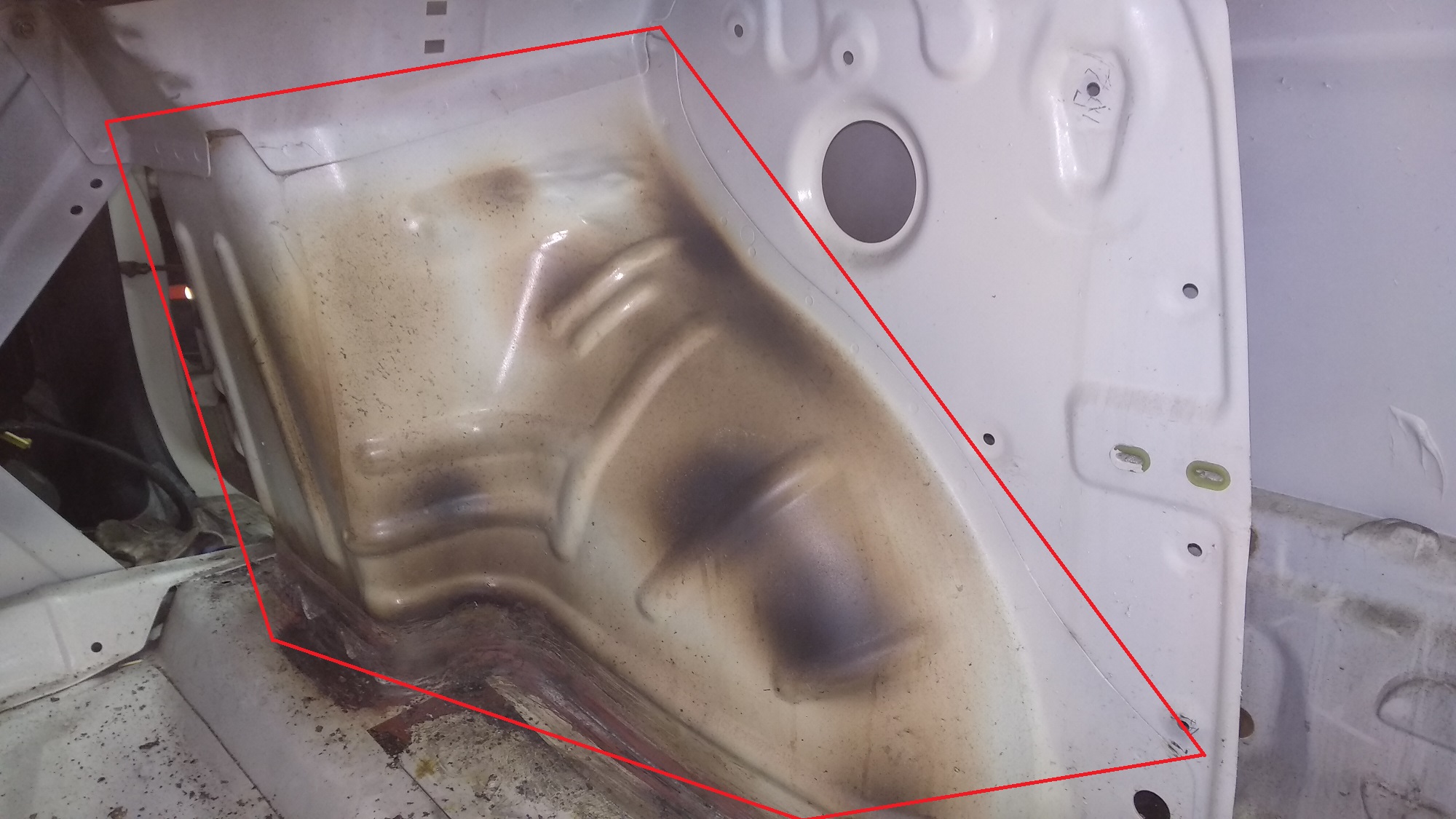

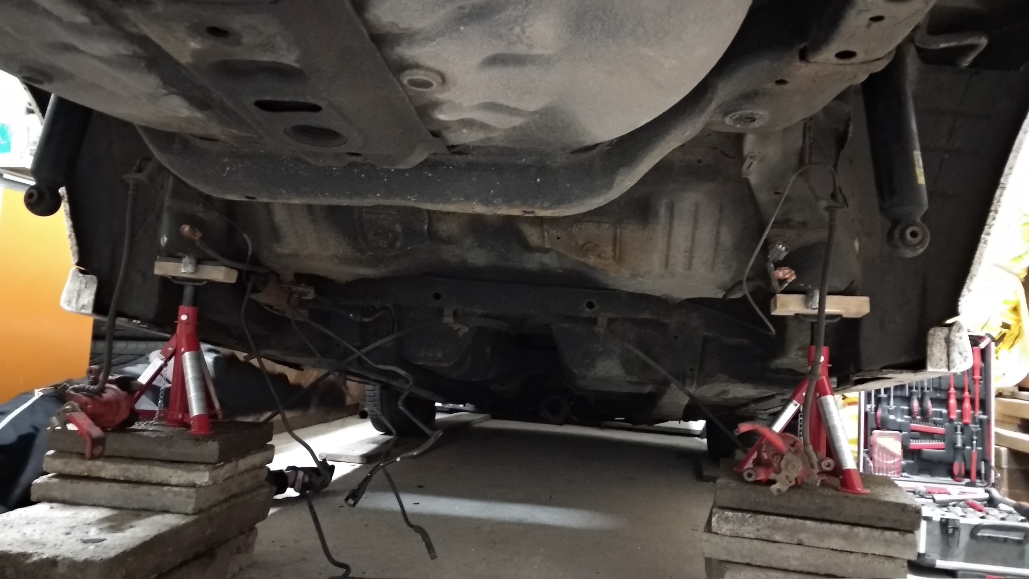

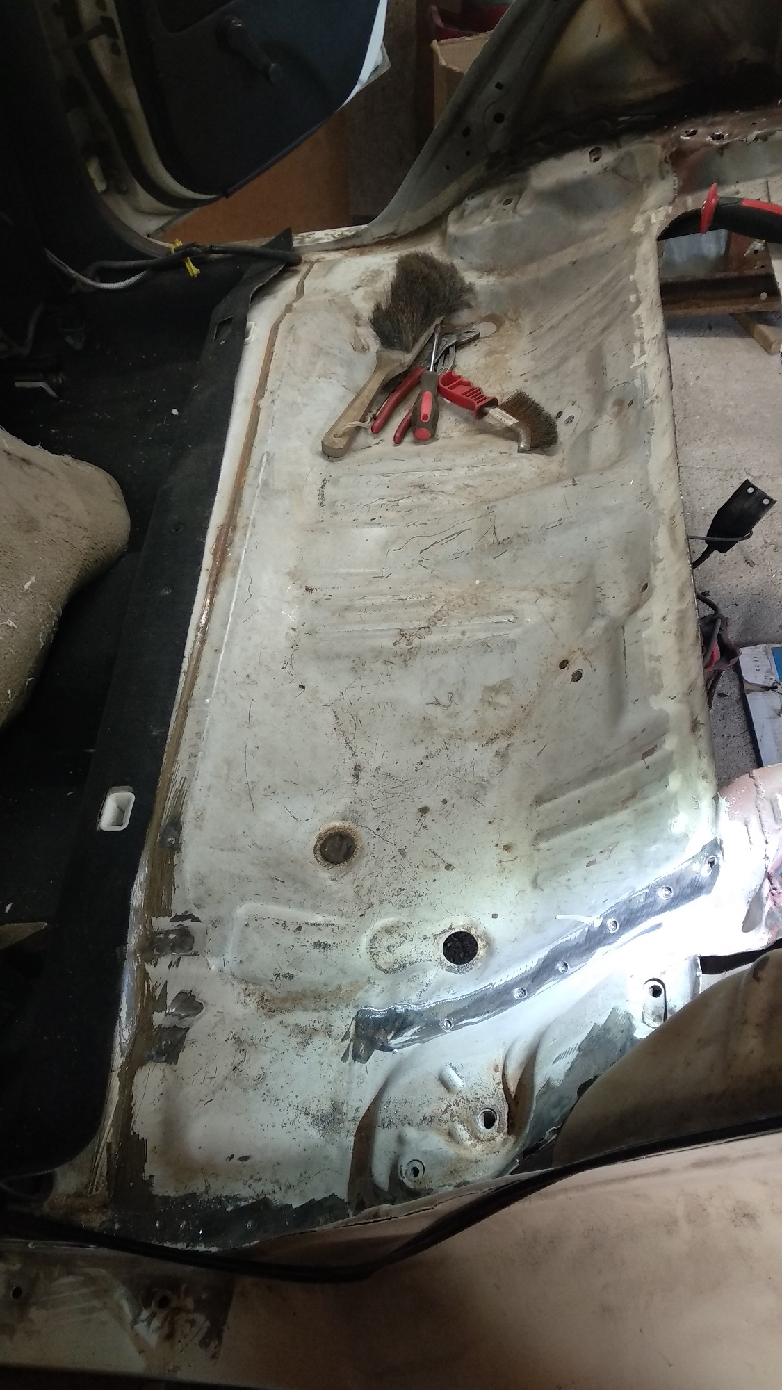

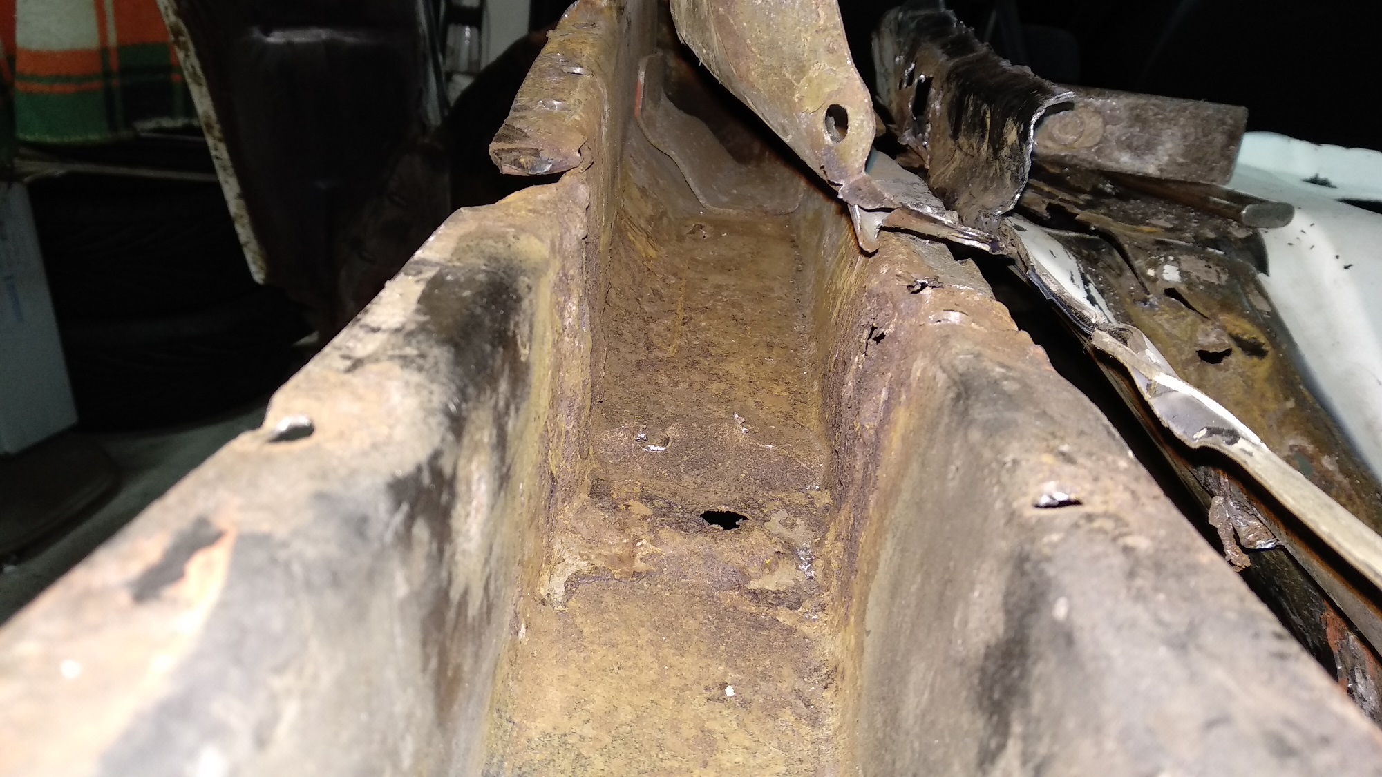

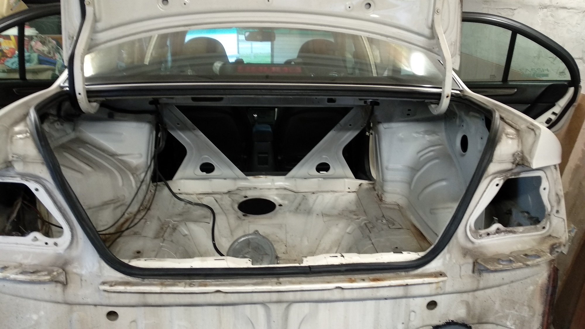

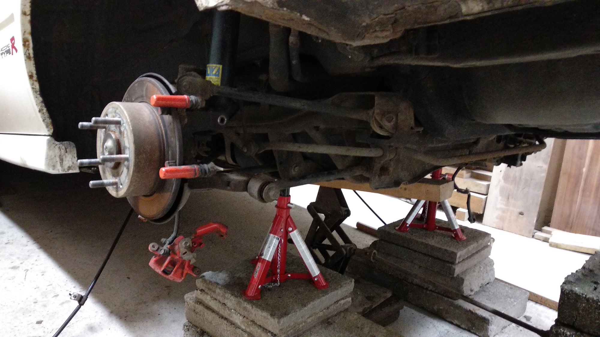

Podle klempíře byli tenhle díl už jednou měněný (obr. 1)tak černý je protože se opalovala z druhé strany barva Velmi šťastný soudí podle svárů (obr. 2) tak se pak asi i nanášel gumoasfalt, ale auto už má své roky tak se nedivím že se projevují takové kazy

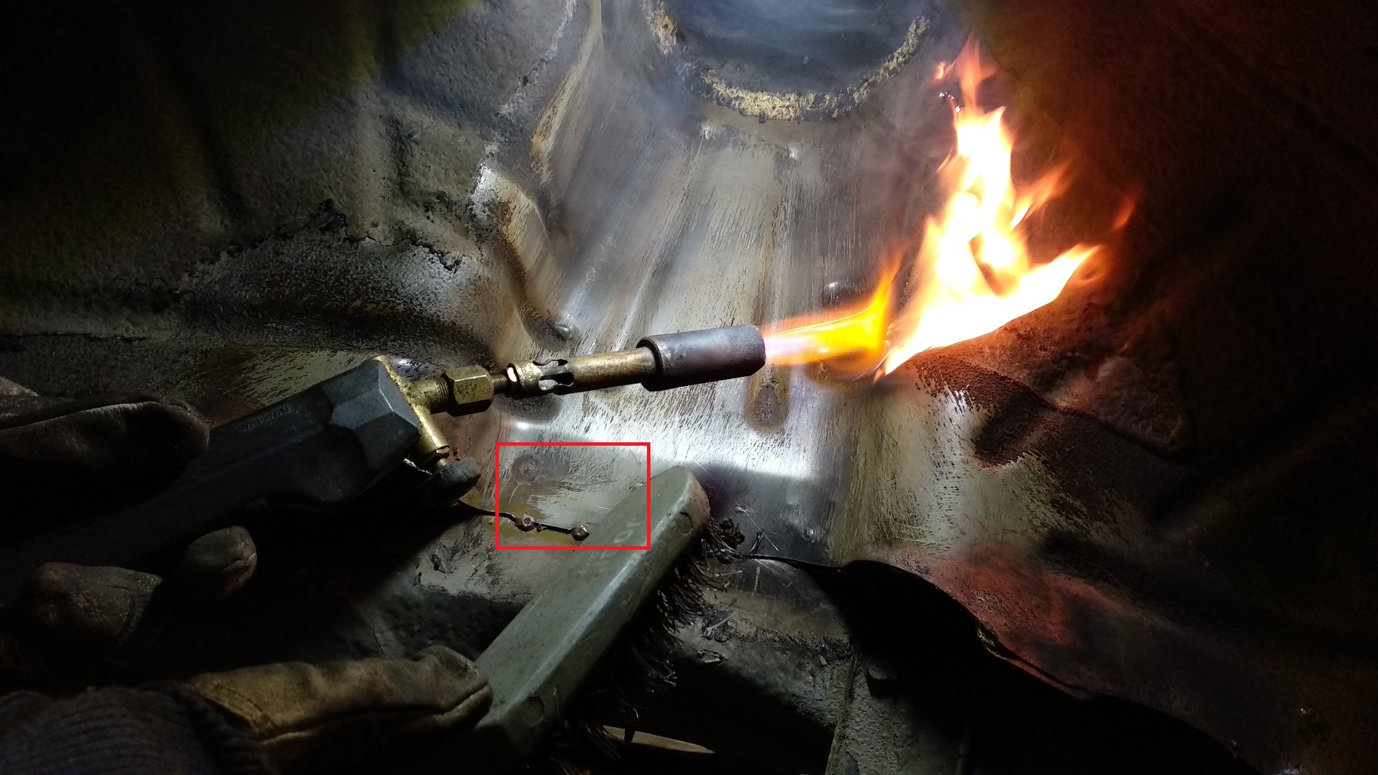

Tim plamenem si nemyslim ze je to dobre sundávat. ...bude ten plech mit tendenci reznout jak se prehreje...lepsi je c6000 redidlo...
Díky za typ, určitě vyzkouším Mrk to byla první varianta která byla po ruce, druhá byla horkovzduška.. ale jestli to půjde dolů i tím ředidlem tak by to bylo super. Jinak pěkná práce kterou jste odvedli je to dobrý

Myslíš že to tím ředidlem ten gumoasfalt půjde? Já jsem na svém C6G to taky zkoušel několika ředidly, měl jsem i nitro ředidlo a nešlo to vůbec. Ale je fakt, že já mám trochu jinej ten gumoasfalt. Nespíš mám nějakej ten kauček nebo něco takového, jelikož je to měkké ten nátěr, tady na tom Accu je ten tvrdej gumoasfalt, teda jestli je to gumoasfalt. kouř je to dobrý

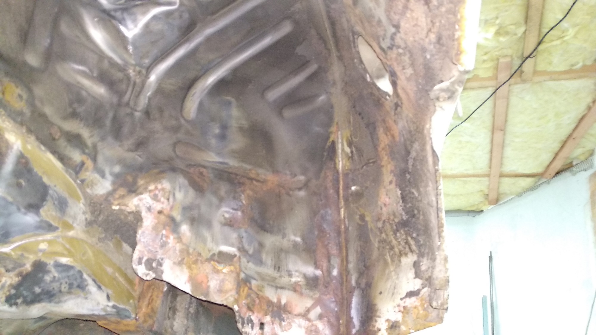

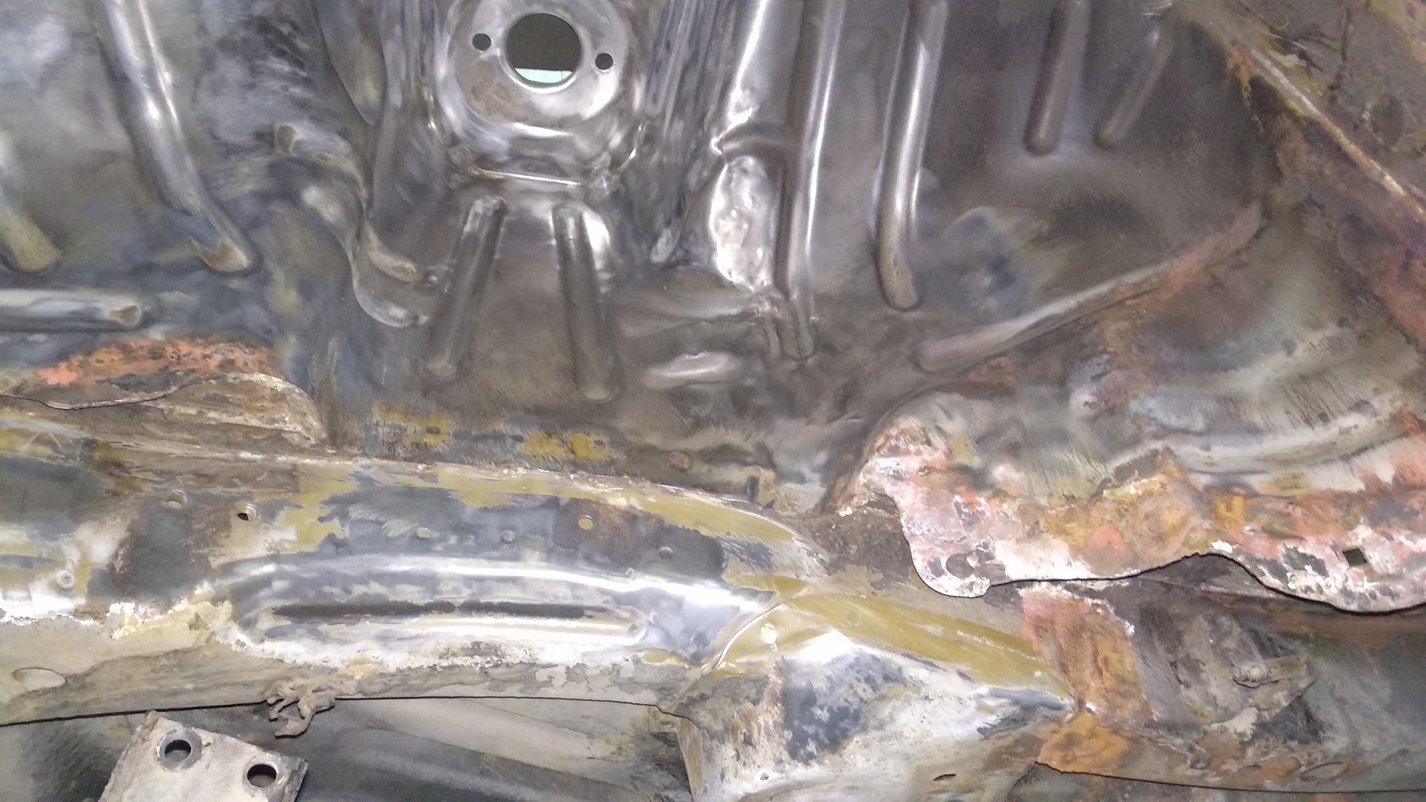

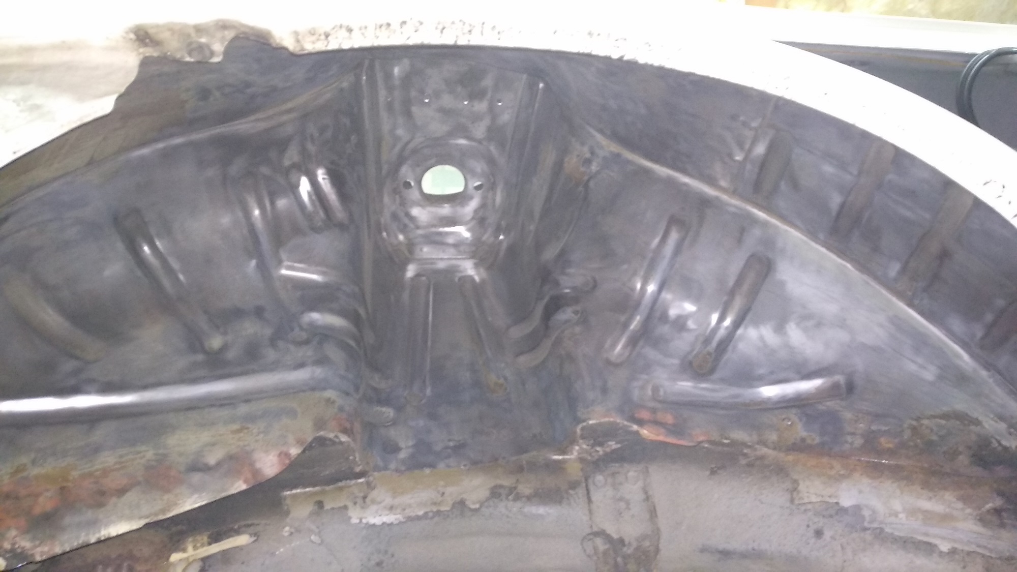

Levý podběh z časti očištěn. Bohužel je v horším stavu než jsme čekali, teď jen vymyslet jak nahradit vyrezlá místa, nejlepší možnost by byla vyměnit celý díl. Je nějaká záruka že podběh z jiného accordu co se prodává na díly nebude v takovém nebo i horším stavu ?

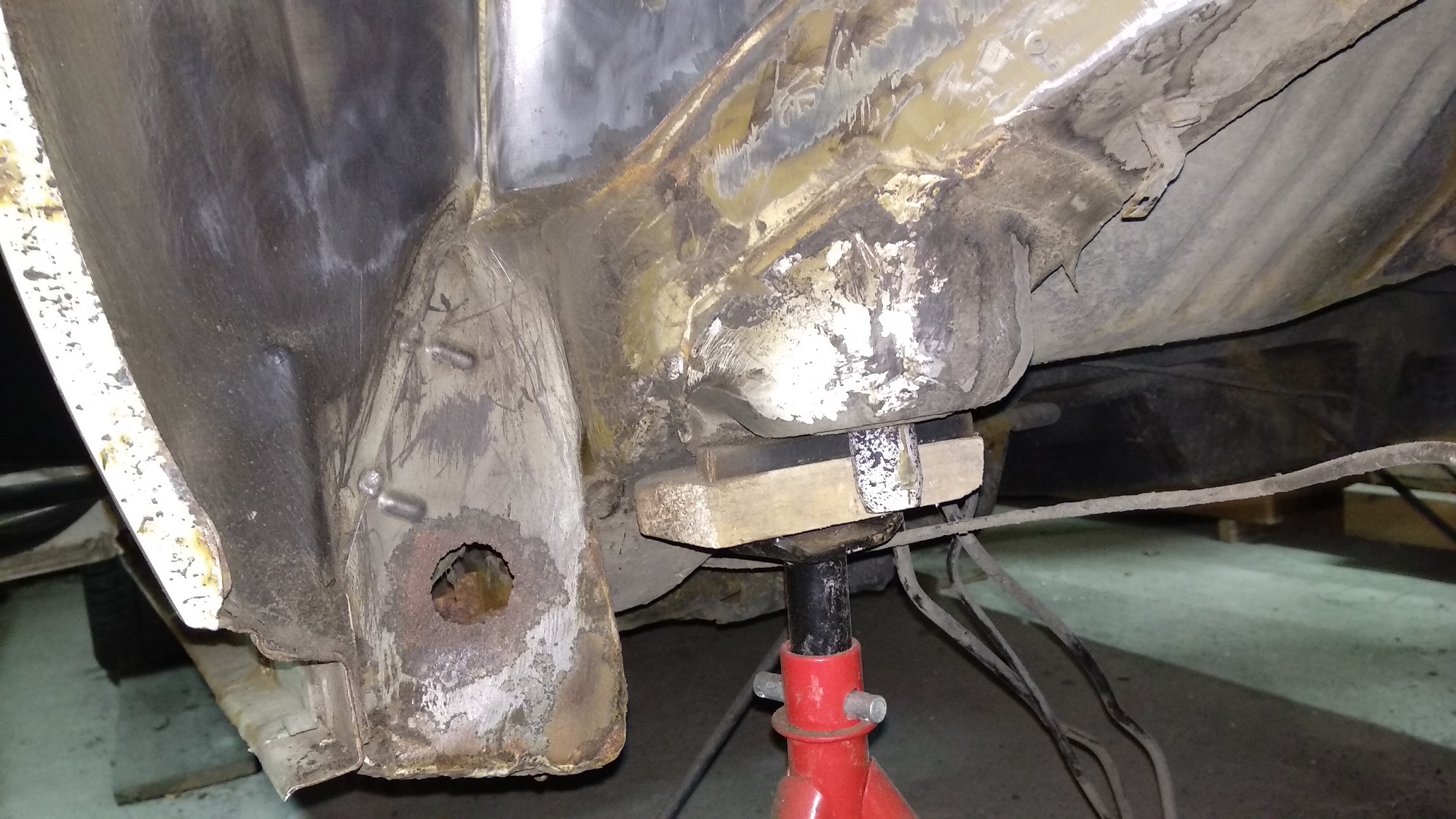

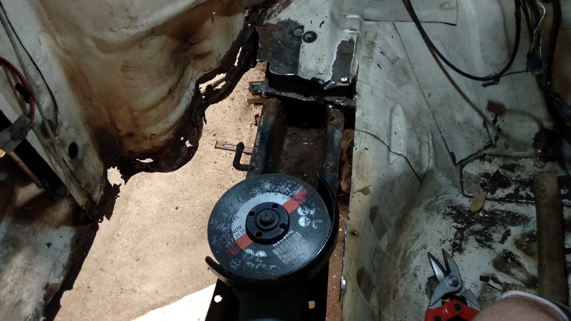

Práce pokračují dál, a čím dál víc se objevují rezavá místa. Část levého nosného rámu se bude muset bohužel nahradit protože je celkem dost zrezlá, zbytek se očistí od koroze. Chvilku se uvažovalo i o celkové výměně nosníku, podlahy kufru a plechu pod zadními sedačkami, ale v Hondě mi řekli že poptávané díly nemají v Čr skladem a je dost možné že by se na ně čekalo až 2měsice což mi příjde jako celkem dlouhá doba.

Dobré ráno pane kolego,
nó úplně pěkně to nevypadá.
Ale s tou dodací dobou je to následovně, v ČR nejsou a pokud říkali až dva měsíce, jsou možné pouze 2 varianty:
~ díly opravdu jsou skladem ve světě: Evropa jinde, Asie Austrálie
nebo
~ žádali požadavek do systému a čeká se, jestli se někde neobjeví a třeba ani nebudou.
Řešil jsem v minulých letech pro kolegy a kamarády desítky OEM dílů. Tak proto ty zkušenosti jsou.
