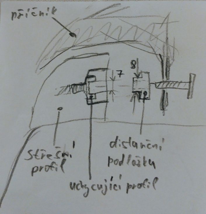

zkousim na CR-V IV. generace, r.v. 2014, namontovat stresni pricniky Thule, s kitem 3118, coz ma byt na tohle auto (s lyzinami).
Mam ale problem, ze se do tech der v lyzinach nevejdou distancni podlozky, viz nacrtek.
Predpokladam, ze vetsina lidi problem nema. Thule ani Honda se na muj dotaz jeste nevyjadrili.
Zajimalo by me, zda to tady na foru uz nekdo montoval, zda by mi nekdo neoveril na svem CR-V IV. gen s lyzinama jaky ma prumer toho uchytu v lyzine Mrk

Mám na autě tento thule kit a není s ním problém. Ty podložky se musí víc zamáčknout, stačí palcem. Když je pak zase odstraňuji tak je lehce vypáčím tím přidaným imbusem.
Do víkendu se k autu nedostanu ale zkusil bych ti to přeměřit.

zamackavat jsem to zkousel, ale je moc velky rozdil v prumerech.
Dostal jsem se az k zastupci Thule, ten dokonce prijel ke mne domu (nahodou bydli nedaleko) a zkousel to taky, neuspesne.
On i prodejce stresniho nosice rikali, ze se toho prodalo jiz desitky a bez problemu.
Jelikoz potrebuju o vikendu odjet s rakvi na strese, domluvili jsme se, ze ty podlozky zbrousim, aby se tam vesly. Vcera vecer jsem jich 5 (z 8 ) pilnikoval hodinu a pul Smutný ).
Pokud se Ti to poradi zmerit, budu Ti vdecny. Pokud tam bude vetsi rozdil, hodlam to reklamovat Honde.

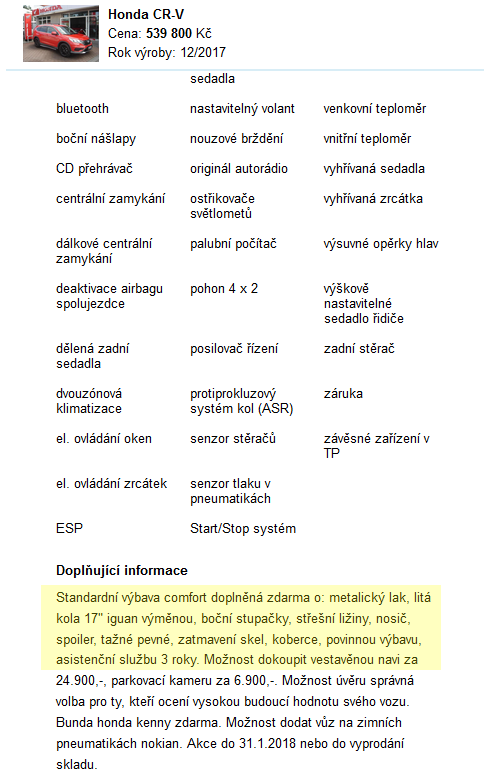

Přesně tak jak píšeš,při koupi byla akční nabídka / doplňky v ceně 100 tis zdarma Velmi šťastný / ....až po nějaké době jsem zjistil, že ližiny neorigo a taktéž nášlapy, dělali ze mě blbce, ale naštěstí jsem vše vyreklamoval a vyměnil za origo i když se v prodejně cukali , ale byl jsem neodbytný
Příspěvky: 128 H+ body: 0 2014 CR-V
Jak jsi, prosim Te, zjistil, ze to je neoriginal?

Ty vymezovací plastové podložky mají průměr 8mm, stejně jako díra v protikusu v ližině.
Dokládam fota.

saman napsal:
Jak? U strešnich ližin po 5 -ti měsících užívání se začala kroutit spodní gumová lišta,prohlídkou originálu to šlo poznat, když jsem uhodil na prodejce tak vyměkl a ližiny vyměnil. Po roce to samé s nášlapy, koroze ze spodu a hliníková část shora byla sešlá...při reklamaci byly kecy formou, že je to po zimě od soli....blà,blà chtěl jsem zavolat majitele s tím, že to budu hnát oficiálně přes zastoupení Honda a hned byla změna a nášlapy z Číny vyměněny za origo

V pohode, to nespecha. Namontoval jsem to, musel jsem jeste zbrousit hlavicky tech podlozek o pulku.
Kdyz zatlacim/zatahnu za pricnik do strany, tak je videt, ze se lyziny lehce ohybaji, ale drzet snad bude.
