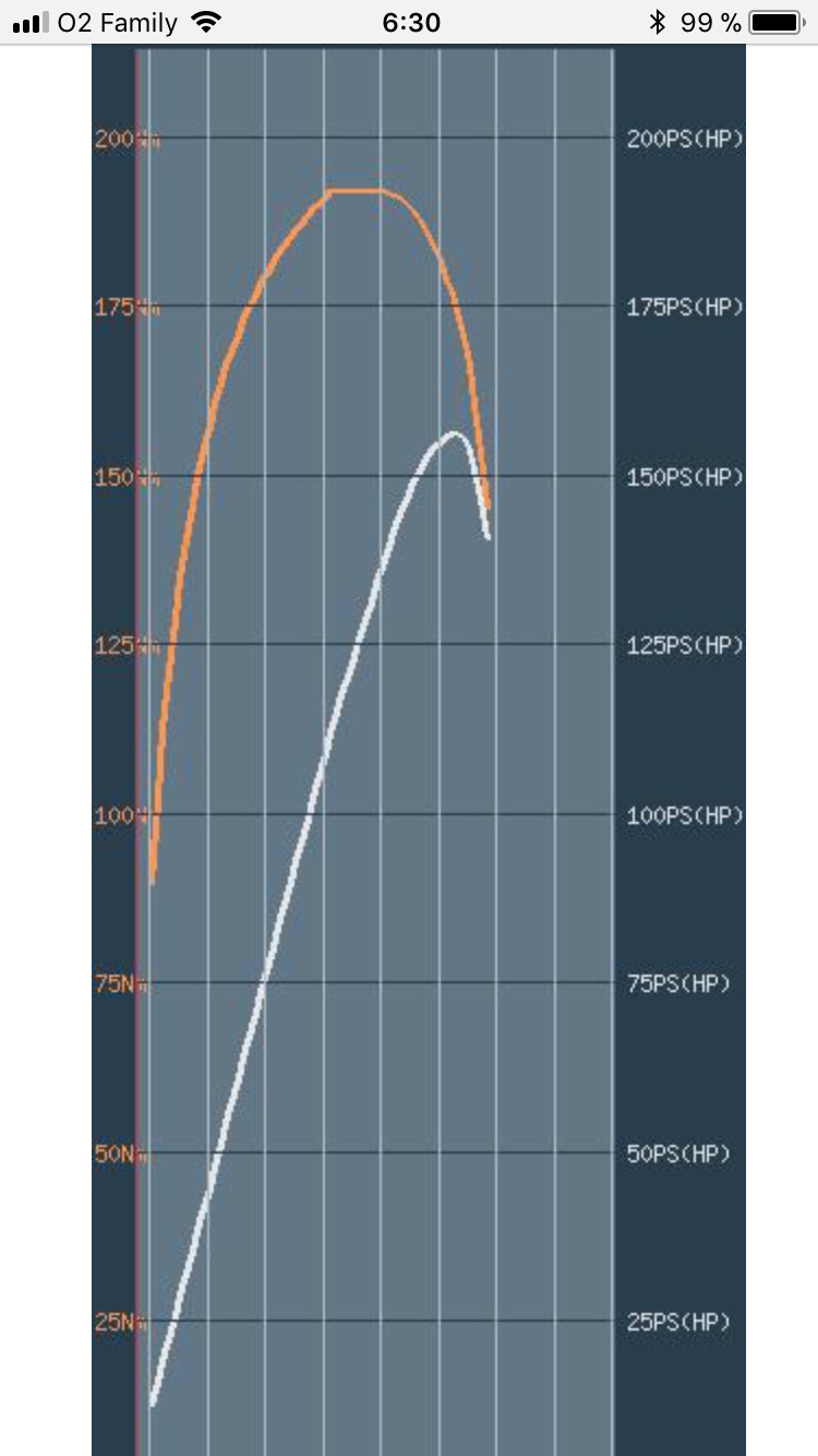

Zdravím.
Nikde som nenašiel a tak sa chcem opýtať ako vám jazdí 2.0 v Acc8g? Ide mi o to, že proti Acc7g je tam konstručne jednoduchší motor SOHC s jednou vačkou a aj keď grafy vyzerajú prakticky rovnako, predsa len v reále sa to môže líšiť..
Acc 7g som jazdil a K20A6 by mi aj stačilo ale nie je v Acc8g jednoduchší motor série R20 ( pôvodne z civicu 1.8 zväčšený na2.0) krok späť?

samozrejme ,ze je jednoduchsi R20 je SOHC ,K20 DOHC jak sam pises .. uz K24 v A8G je jednodussi a efektivnejsi jako ta ve A7G .. kazdopadne R20 je efektivnejsi motor take lepe sprevodovanej i na dalky oproti K20 a vtom je velka vyhoda , kde A7G s 2.0 je spis mestkej a okreskovej ,A8G se 2.0 je uspornejsi i na dalnici ,.. R18 se za ty leta ukazal jako jeden z nejspolehlivejsich a nejuspornejsich motoru hondy ,takze bych se toho vubec nebal a kdyz se rozmejslis kterou generaci rozhodne osmicku pokud nepotrebujes rakev se 527l ..

A8G je tezsi ,coz je jeho nevyhoda ,ale ikdyz se to zda stejny ,A8G ma lepsi prubeh kroutaku a vykonu i je vyssi v celem spektru otacek ,jak v nizkych otackach tak posledni tisicovku otacek pred omezovacem a maximum ve spektru cca 1000ot , taky dle dat vypada, ze ma kratsi sprevodovani na 2,3,4,5 plus cestovni sestku coz musi byt na spotrebe a hluku na dalnici znat .. co se tyce zrychleni na ukor delsi jednicky ,nebo naky desetiny vteriny rozdil u pruzneho zrychleni nebo rozdil vteriny z 0-160km/h to v realu dle mne nepoznas ,tupej pedal maj oba motory jako vsechny drive by wire ,tam bys mohl sam poznat rozdil v reakci pedalu kdyz jsi mel obe generace , ja rozdil nejak nepoznal ..,ale tam to vyresis reflashem RJ a hned z toho bude citelne jinej motor ,ted nepamatuji jestli Marek BB ma uz mapu na A8G 2.0 ,ale tahle investice ma svuj vyznam a stoji zato, vice se doctes v tematu o Reflash accord 2.4 ..

dle automobile-catalog.com je rozdil vahy jen cca 50kg , A8G se 2.0 v comfortu dle mne nema az jeden a pultuny ...
i rozdily akceleraci je v katalogu mensi ,nejhorsi je asi 0-100km/h ,pripisuji to delsi jednicce a vyssi vaze ,take vetsi rozdil v radu jedny vteriny vypada az po akceleraci od 160km/h vejs coz pro normalni jezdeni neni podstatnej parametr ..
jinak to vypada plus minus na stejno,coz byl nejspis i cil hondy ,vyssi hmotnost a bezpecnost ,ale ne na ukor dynamiky plus privetivejsi na bezny uzivani ,nizsi hluk a spotreba ,proste hondi klasika..
K20A6 by melo byt drive by wire tak jako K24 v A7G ..
