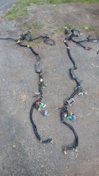

Urgentně poptávám vnitřní elektriku z ESI/VTI civic 5g Bez ní není možné začít připravovat na swap
Kemo,
do toho jdu ... hlásím se ... dobrovolně.

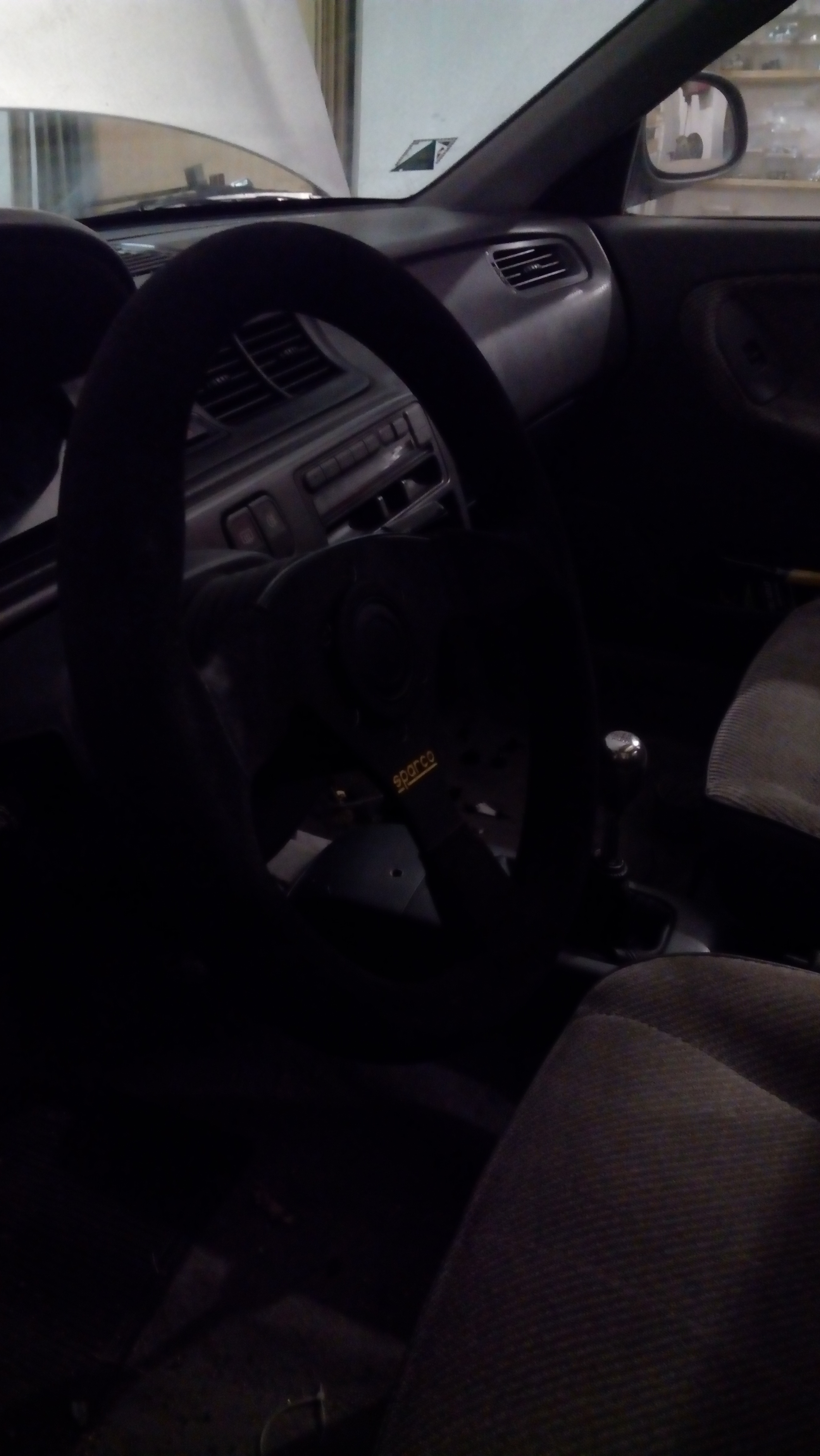

O víkendu se natahovala elektrika, takže palubka šla ven. Naštěstí tahle interiérová je z coupe kde byl už B16A2 swap, takže už byl natáhnut kabel ke vtecu, jen je ušmiknutý, ale nic co by nešlo prodloužit.
Bohužel mi zbyly dva konektory
1) pod manifoldem vedle lambády
2) před klapkou
Kdyby někdo věděl k čemu jsou budu jen rád Úsměv
Volant je Sparco, řadička z ITRka. Budíky jsem nechal origo VTI, alespon nebudu točit 9500rpm.. Úsměv
