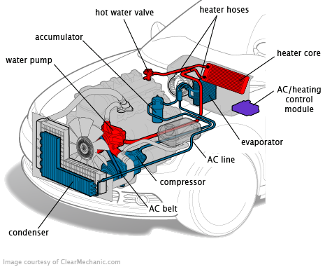

Zdravím, včera jsem po dojezdu domů zjistil, že mi z auta uniká chladivo - během poměrně krátké doby se mi pod autem udělala solidně velká kaluž. Není to z chladiče, ale pravděpodobně někde asi praskla hadice. Nedaří se mi ale najít to místo, protože je to poměrně špatně přístupné. Potřeboval bych proto někde sehnat nákres vedení chladícího okruhu (třeba něco takové co je na obrázku níže), abych byl schopen najít místo úniku. Nevíte někdo o něčem?

Jestli Ti utekly jak rikas 3 litry, tak mas poloprazdny okruh a nejenom nadrzku. Musis pod to vlezt a vysledovat kde to tece...
A jestli chces nejaky nakres, tak musis napsat co mas za motor.

Tak v SM žádný takový rozkres není...

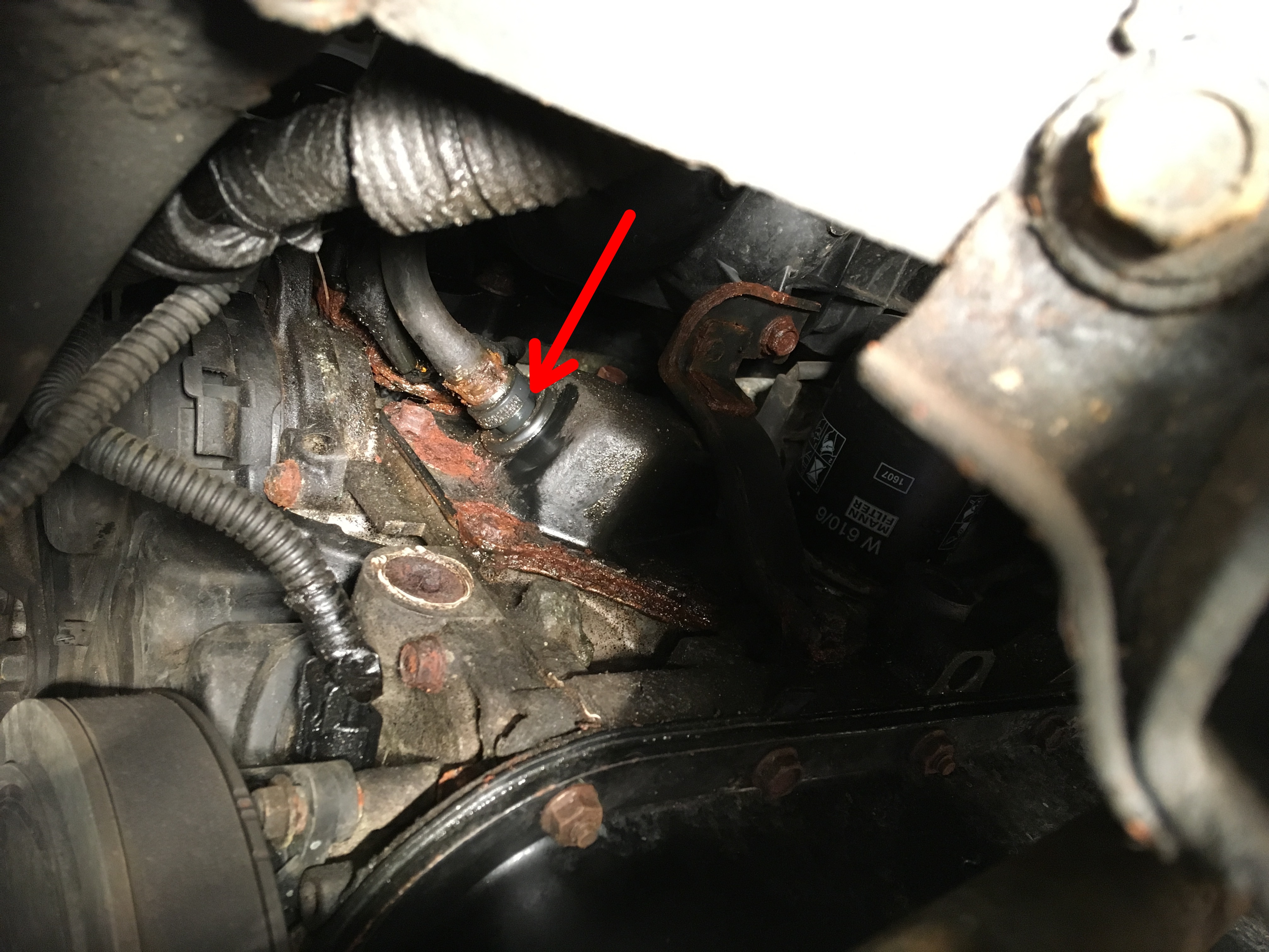

Tak se mi podařilo najít pravděpodobné místo úniku. Není to prasklá hadice, ale s nejvyšší pravděpodobností to uniká kolem jakési přiruby, kde je napojena hadice asi od okruhu topení - viz. fotka v příloze. S tou hadicí jde normálně hýbat, takže se ta příruba může zasouvat a vysovat z toho otvoru v rozmezí asi 5mm. Úplně vytáhnout z toho otvoru ale nejde. Nevíte někdo co je to za místo a co je ta věc, do které je ta hadice přes tu přírubu napojena?
tak to doufej že odtud voda neteče ,to je separátor na vysrážení olejové mlhy z motoru (žádná voda v tom není).spíš to teče někde nad tím , bud je prorezlá trubka z pumpy do termostatu nebo některá z hadiček k volnoběžáku/vyhřívání klapky apod a na tuhle to jen teče. (nebylo by lepší to dát do servisu ?)

Do servisu to každopádně odvezu, sám to spravovat nemíním, na to se necítím. Spíše mě to zajímá ze zvědavosti. A druhá věc je, jestli do toho servisu bez chladiva vůbec dojedu. Nechtěl bych to po cestě zadřít Smutný

Toz kdyby to valilo z toho odlucovace,tak by musela byt i voda v oleji,ale to bude jak pise Monty.No jestli ti vyteklo 3litry,jak pises,tak to je skoro cela napln.To bez dolevani ani nestartuj,nebo do servisu ani nedojedes.
Me zarazil i ten povoleny sroubek.Viz tvuj obrazek v krouzku.
