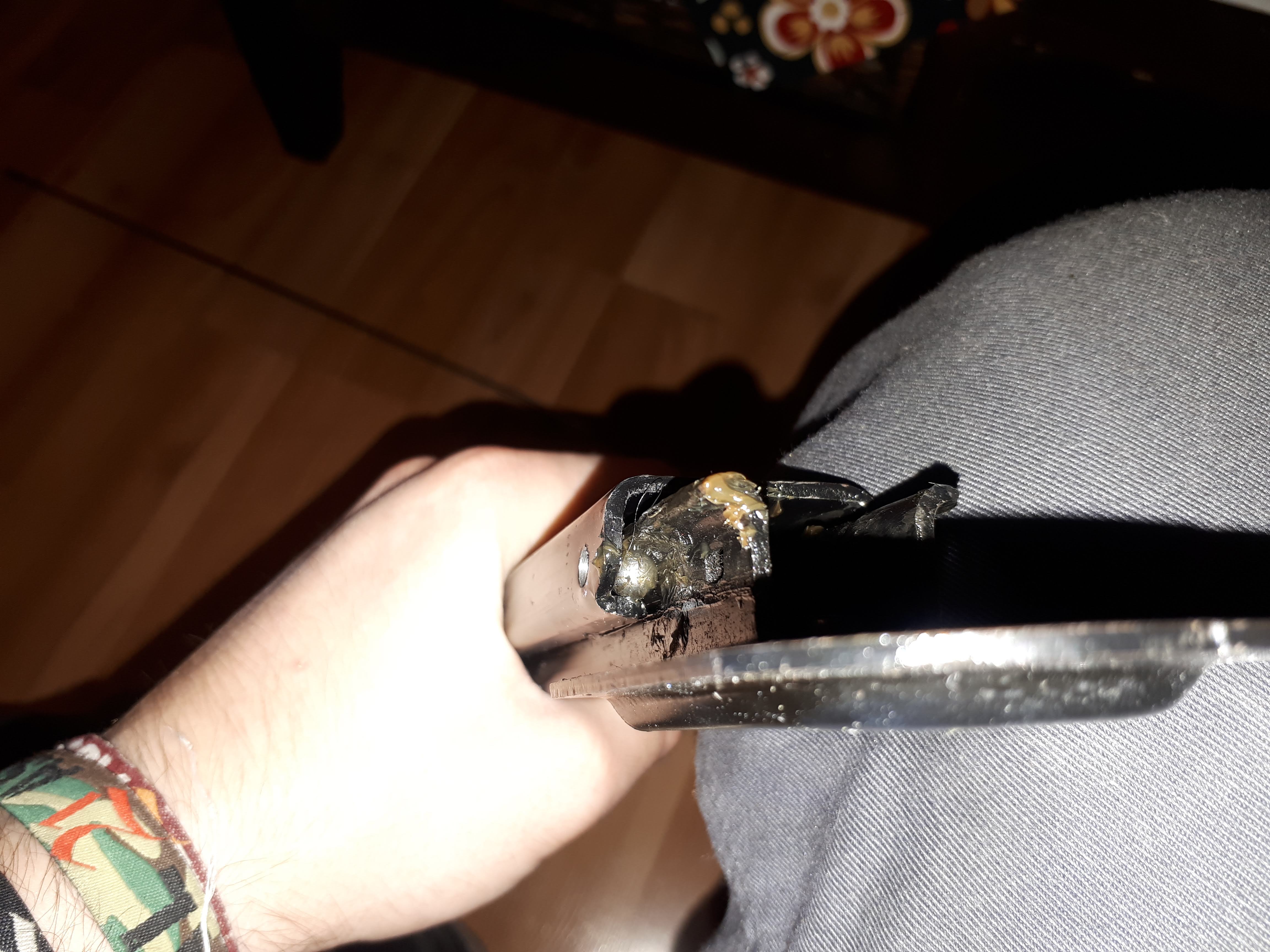

Na oem sedackach co jsem koupil do targy je rozbitej jeden pojezd. (spolujezdec, vnejsi)
Co jsem koukal, tak na del Sol se asi blokuje / aretuje jenom pojezd na te vnitrni strane a ten druhy se muze pohybovat bez zamikani...
Tan rozbity pojezd vaklal, kdyz se mi podarilo bez vetsiho boje vytahnout tu cast pojezdu co se sroubuje do podlahy vypada to jak na fotce... co jsem koukal na druhou sedacku, tak pokud to chapu dobre, je to tak, ze v pojezdu jsou 2 ty "pruzinove" valecky (oznaceno cervene) a pak mezi hranama tech 2 dilu pojezdu jsou hadam 4 kulickova loziska?
Lozisko i ten valecek tam byl jen jeden.. proto to taky vakla...
Ted je otazka, zda nekdo tusi, zda se da nekde ten valecek sehnat?
Nebo zda je pojezd stejny treba s c5g? nebo aspon zda pojezd do c5G obsahuje stejne valecky a sel by vykuchat?
A pak, zda nekdo tusi, zda / jak je mozne to pak seskladat... prijde mi, ze se to mozna po sestaveni zakrimpovalo a nepujde to tak lehce ... ale nejak moc jsem to zatim nezkoumal...
V nejhorsim cely novy pojezd na targu :/

Já nedávno dělal hybrid pojezdy pro ATR sedačky do anglána.
Asi to mají všechny H z té doby stejné, je tam váleček/tyčinka (asi dle auta různé délky) a na každé straně pak 2 kuličky (já dával po třech). Složit to jde, ale je to pěkná šuk . Zakrimpovat se musí, dělá to vlastně rozsah pojezdu.

Super ze se najde nekdo, kdo s tim ma nejakou zkusenost.
Tim "váleček/tyčinka (asi dle auta různé délky)" myslis ten vinuty valecek? nebo tam ma / muze byt nejaka tycinka jeste?
A c ose tyka poctu tech kulicek. myslis 2 na kazde strane, tj. 4 na cele kolejnici, nebo 2 na kazde pulce strany (prijde mi, ze je ta kolejnice rozdelena na 2 strany, v kazde je jeden valecek, ze?) tj 8 celkem?
Otazka zda tedy shanet C5G (prip. jake dalsi by to mohli mit stejne vevnitr?) kolejnici a opravovat tu del sol. A nebo shanet vnejsi spolujezdcovu kolejnici primo do del sol... to by mozna i nekdo mohl mit z nejakych rozdrbanych sedacek...

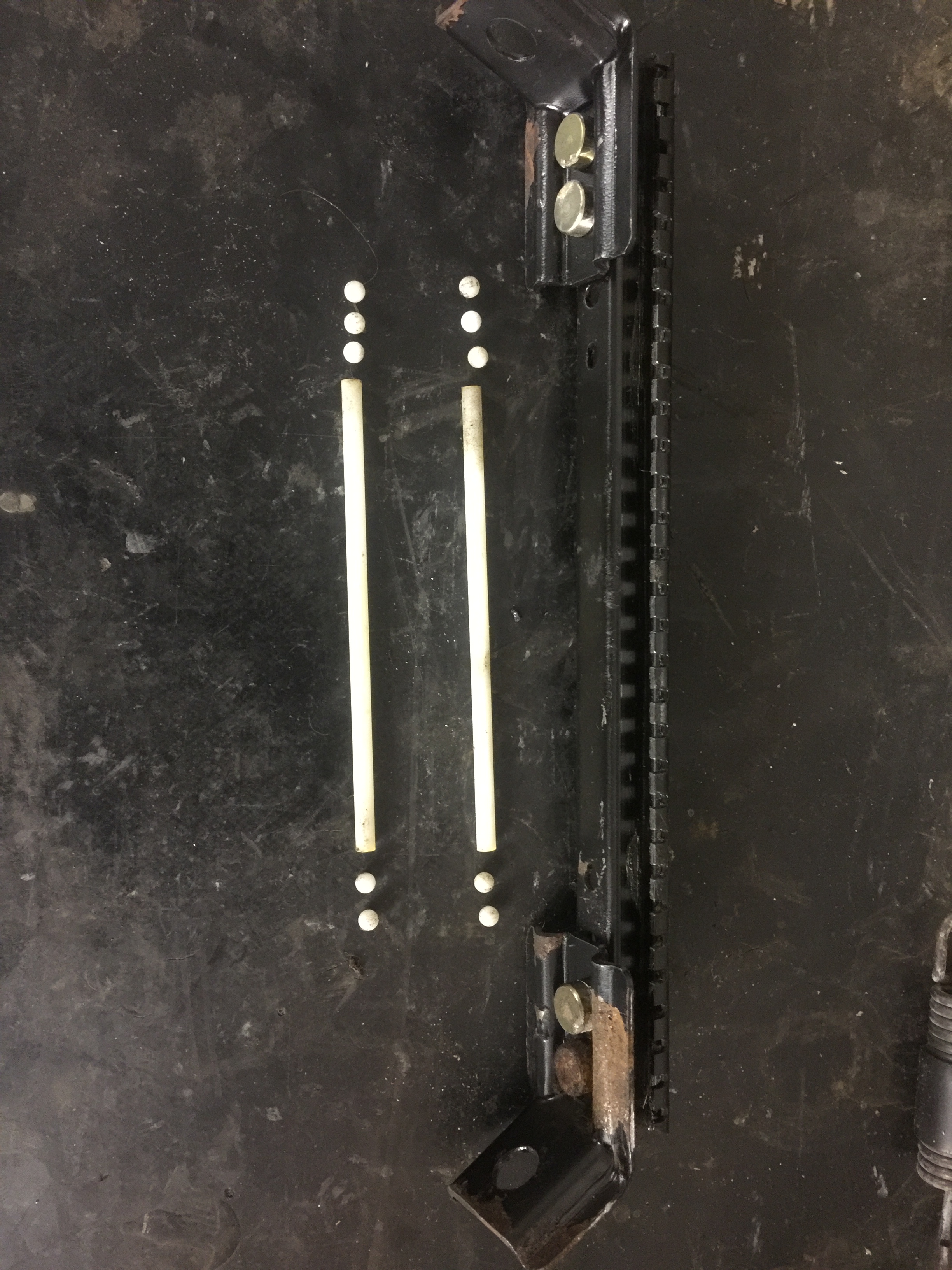

To co je na fotce, je vše co k pojezdu bylo?
Civic/Acco tam ten pružinový váleček nemá, ty dva díly kolejnic jsou vzájemně oddělené plastovou tyčinkou cca 10cm a na každém konci jsou 2 kuličky (materiál obojího tipuju na nylon nebo tak něco). Tím vlastně vznikne kluzné uložení.
To krimpování na koncích pak spolu s krimpováním v horním dílu tvoří dorazy a zároveň brání vypadnutí těch kuliček.

Aha, tak to je asi trochu jine nez u del solky.
Tam je ta kolejnice pricne vprostred rozdelena do dvou casti. V kazde je hadam jeden ten valecek ... a v kazde te casti budou loziska separatne... kolik jich tam je, zda je tam i takova tycinka nebo ne, netusim...
Ale asi se teda pokusim sehnat celou kolejnici do del solky a celou ji prehodit...
Takze kdyby nekdo mel / vedel o nejake prave kolejnici z prave sedacky z targy / mel sedacky v hroznem stavu, ze by z nich sla kolejnice vzit tak prosim o info.

Také jsem řešil vyviklanou kolejnici u spolujezdce, dal jsem k válečku nové kuličky, ale bohužel měla kolejnice už uprostřed vydřený žlábek a u mě to kvůli tomu nepomohlo...
Kontaktuj uživatele Bullseye, vím že nějaké kolejnice v dobrém stavu měl Mrk

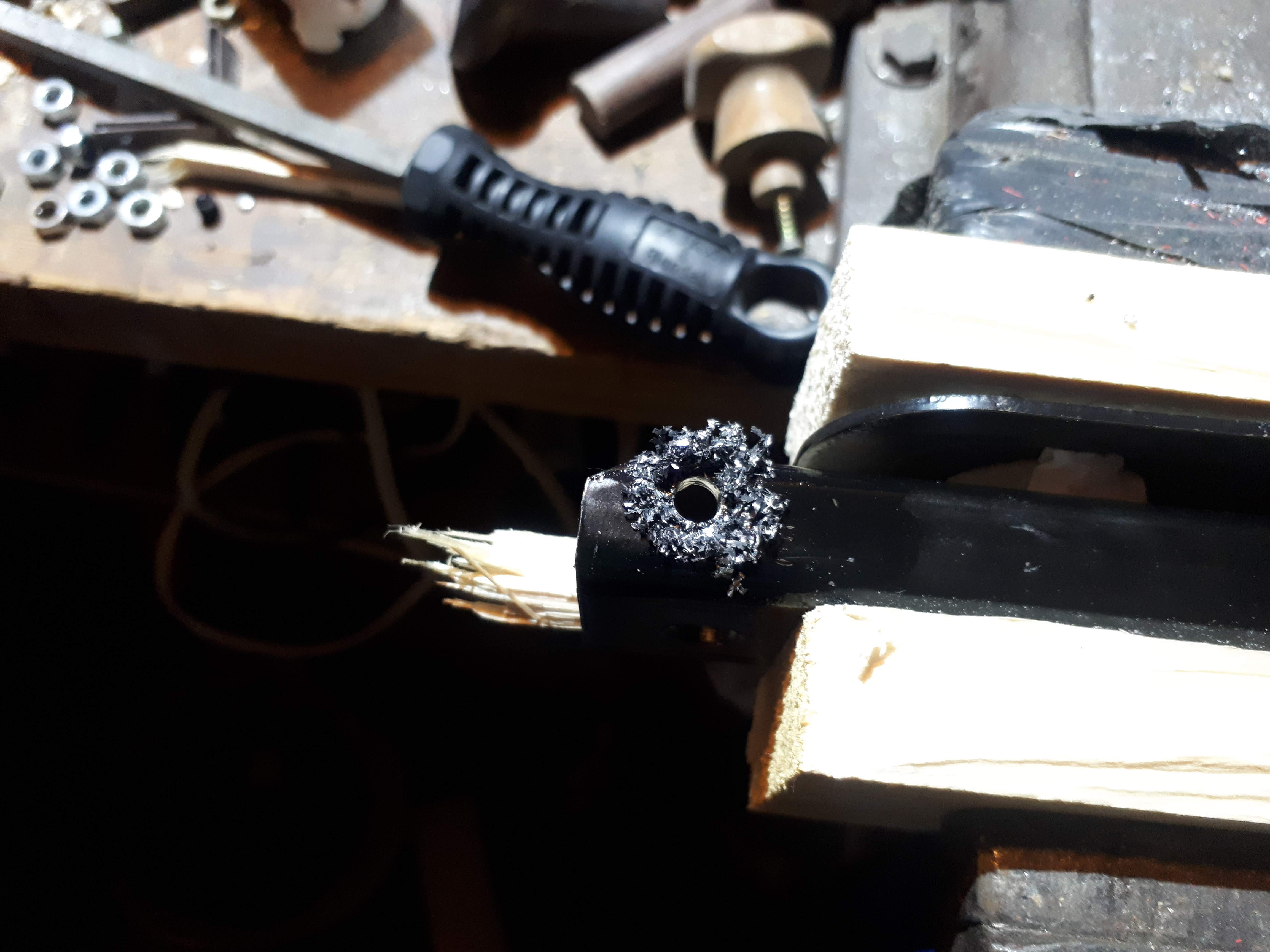

Takze jsem zakoupil dalsi sadu sesli do sel sol, tentokrat s opravdu hezkem stavu....
Pojezdy neuveritelne krasny... oh pockaaaat.... to nejsou delsol pojezdy.... Na sedackach byly pojezdy z 5 nebo mozna 6g civica hatche.
Na sedacku sedely, trosku vyssi, u ridice se aretuji obe kolenice ... u spolujezdce taky jenom jedna jak u del sol, akorat navic je tam lanko pro rychlo sklapeni atd...
A samozrejme trochu jine zadni packy do podlahy.
Takze jsem se jak pouzit pojezdy z me prvni sady sedacek co jsem koupil, ktere nejsou uplne krasne ale az na ten rozbitej spolujezdcum pojezd sou funkcni.
Puvodne jsem myslel, ze se toho rozbiteho pojezdu u spolujezdce zbavim tim, ze proste pouziju ten novy... ale tim ze ten novy je z civky, prisla na radu oprava.
Nastesti k te vsi smule, se to nakonec seslo hezky.

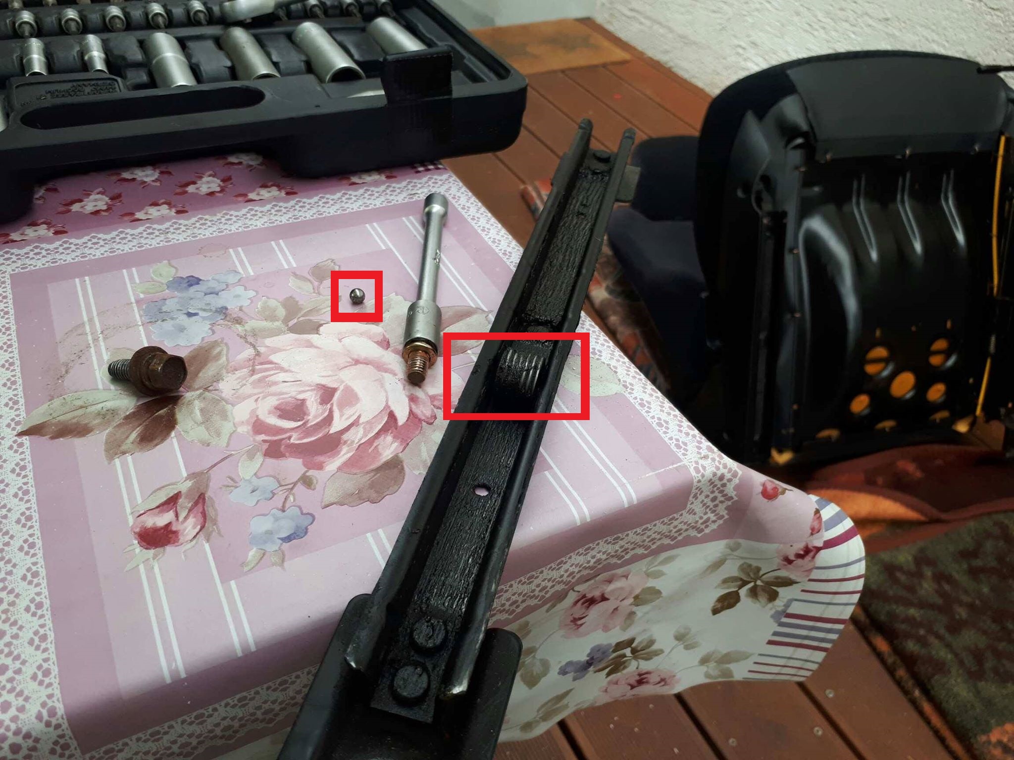

Zajimave a trochu srandovni je, ze ac ty civic pojezdy fakt krasne, tak spolujezdcova nearetovana kolejnice, byla rozbita, prakticky identickym zpusobem jako ty moje z del sol. Tj v zadni casti vypadene loziska a valecek.
Co bylo naopak stesti je to, ze v moji del sol kolejnici zustal valecek a jedno lozisko... a v tehle civic kolejnici zustal taky predni valecek a 3 loziska (2 predni, a jedno zadni).
Takze pro nekoho, kdo by neco podobneho nekdy resil:
Kolejnice je rozdelena na predni a zadni cast. v kazde je jeden valecek a po stranach po lozisku, celkem tedy 4.
naskladaji to ve vyrobe dovnitr a zakrimpluji, ale ...
Pokud je uz rozpadeny zadek, neni problem kolejnici rozdelat, staci valecek zatlacit treba do stredu , tim je mozny vepredu stlacit kolejnice k sobe, a dostat loziska prez zarazky...
Takze... seskladat spravne predek - valecek do prostoru, loziska dovnitr... oboje natlacit do predni / vnejsi polohy... tim je mozne hybat podle potreb kolejnicema vzadu.... protlacit tam valecek do zadniho prostoru neni problem... s loziskama je to horsi, protoze brani prave ten krimp.

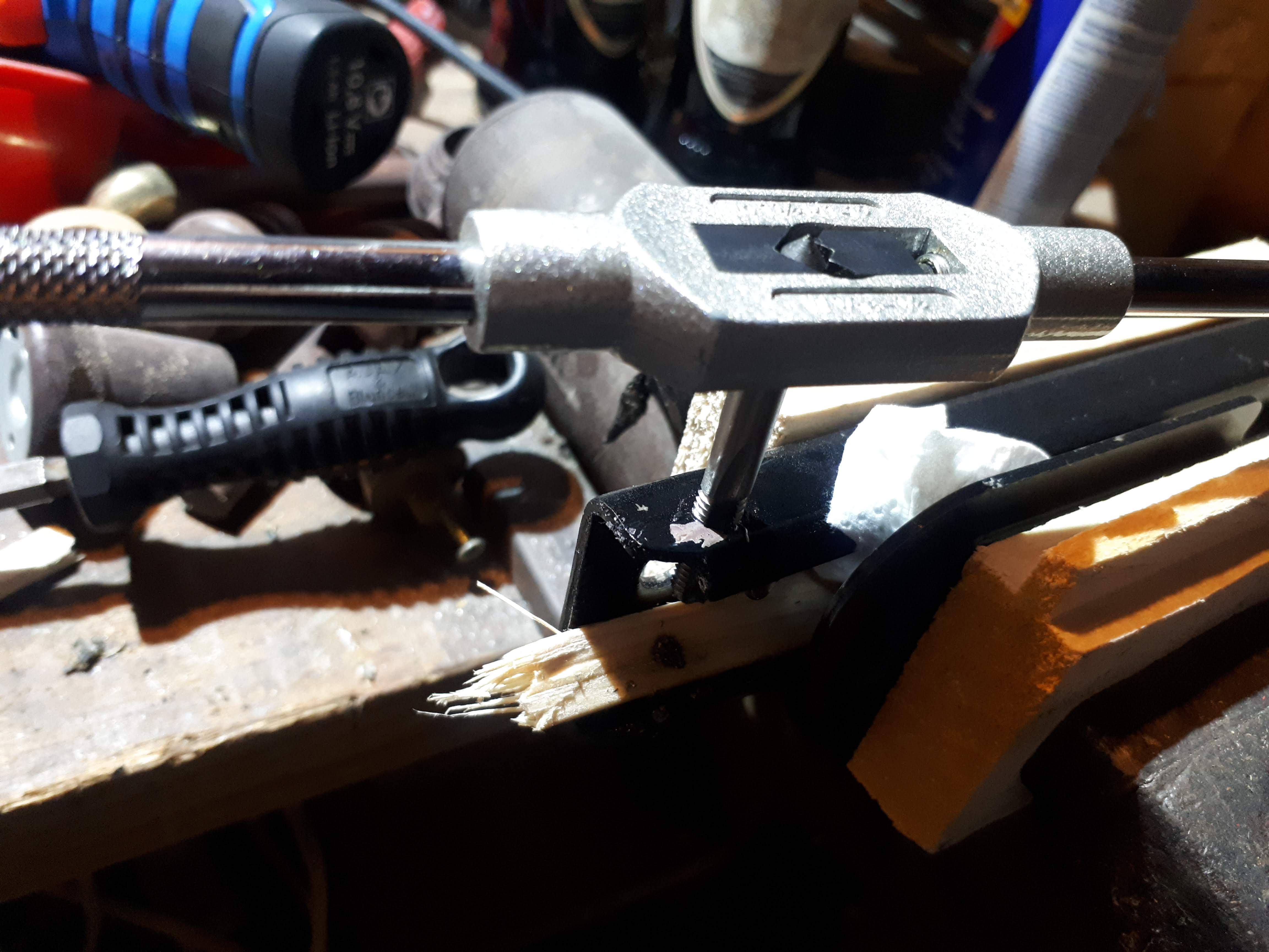

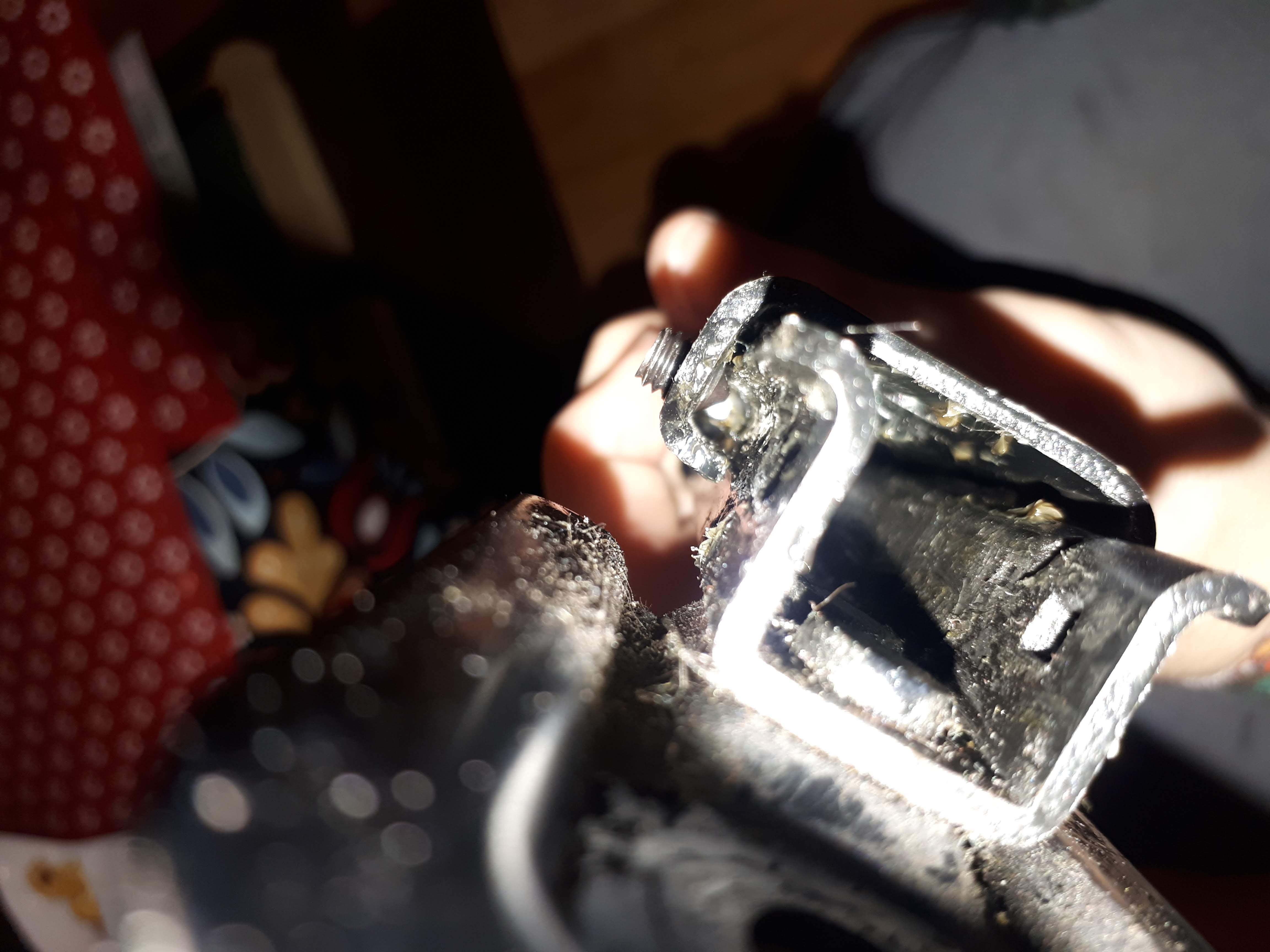

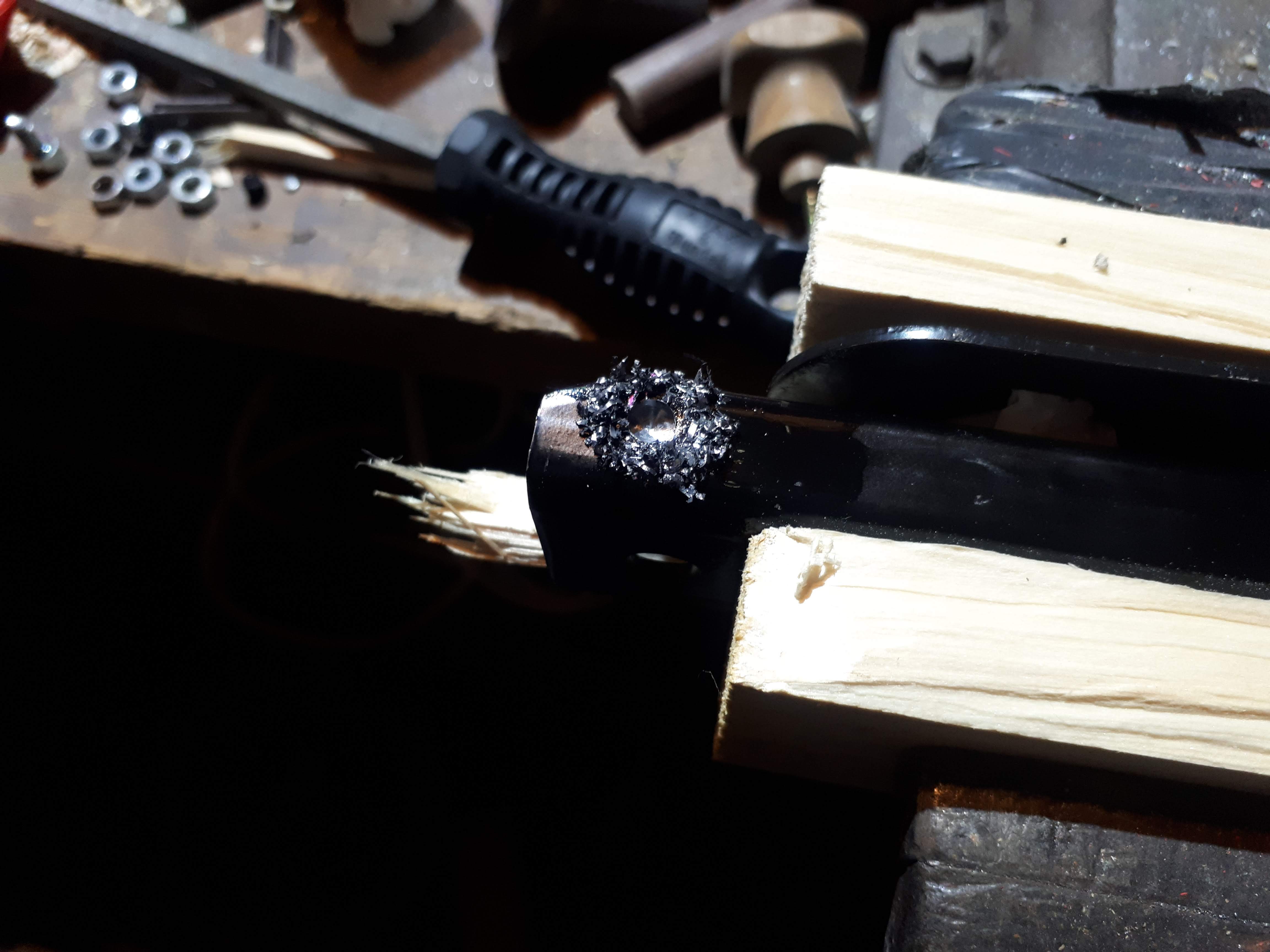

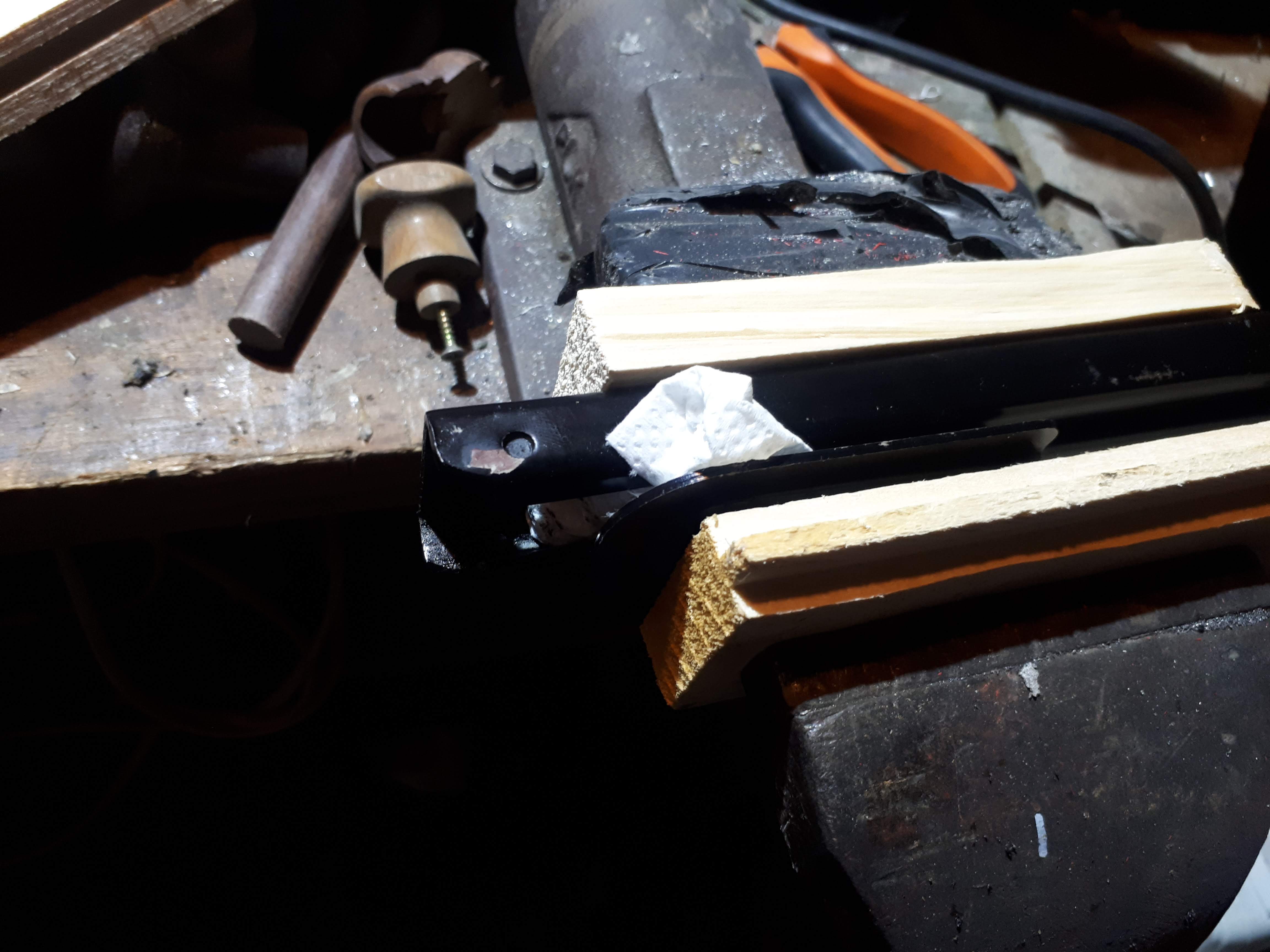

Moje reseni bylo ten krimp odvrtat, 5mm vrtak je na to uplne presny.
Vyrezat do vznikle diry 6ku zavit. Zasunout loziska do kolejnice, a zasroubovat misto krimpu cervikem a zalepit zavit.
