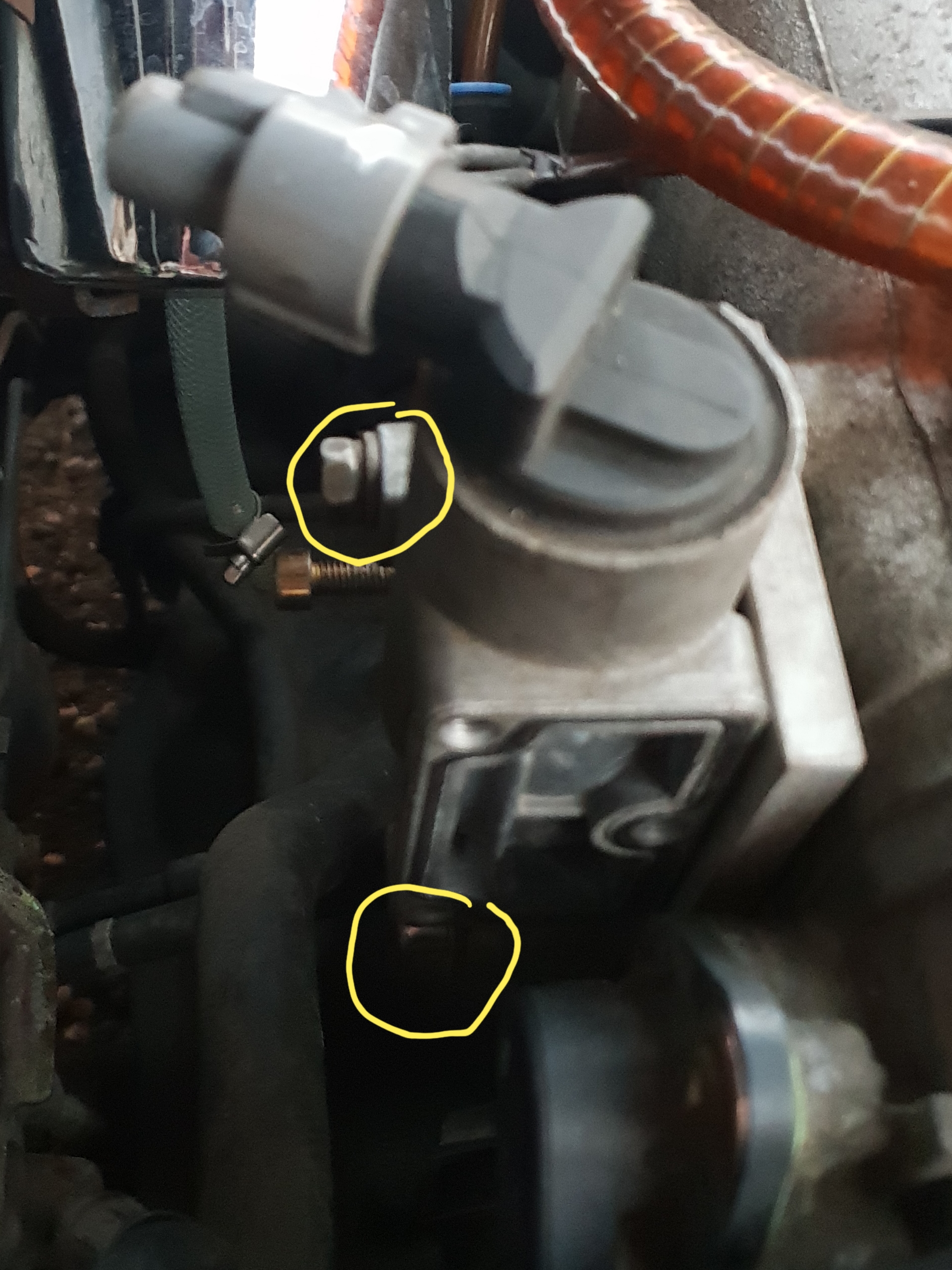

Zdravím. Vyskytl se u mě takový problém. Protáhl jsem Hondici přes 200km/h na dálnici a od té doby mi držela volnoběh 2 tisíce a občas kolísaly. Udělal jsem reset podle návodu od Montyho, teď je to teda lepší, ale stále drží otáčky volnoběhu na 1500 a zakolísají. Po odpojení iacv byly otáčky 800-1000. Žáden mosazný šroub jsem nenašel který by to seřídil a nebo to jím nefunguje.
Pořídil jsem fotku a zkusil zakroužkovat, které jsem zkoušel.
Podotýkám, že mám Prelude 3g se swapem h22a7 a ladili mi to "Check engine garage", návod na seřízení jsem použil od Montyho, psal jsem mu sz, ale zatím bez odezvy.

mosazný šroub na seřízení najdeš na klapce nahoře viz třeba tudy odkaz
u tebe (zátěž) bych spíš tipl na nějakou netěsnost/prdlý těsnění/prdlou hadici atd atd ,uvidíš jestli to bude reagovat na dotahování tohohle šroubku.
PříspěvekZaslal: 25.7.2018 , 17:51   Citovat
Chladic mas plny?Neustriklo nekde chladici,kdyz to dostavalo palbu?
