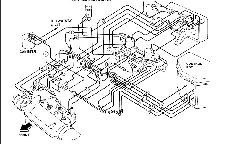

Ahoj potreboval bych prosim poradit kam zapojit podtlaky z rozdelovace se 2 vystupama. Rozdelovac je z civika 1.4 Dual carb,typ d14a1. Nema podtlakovy zberny box jako nektere podobne verze. Je mi znamo ze se tema podtlakama meni predstih. 1 vyvod povede na sani mezi karburator a hlavu,ten druhy netusim. Diky za radu

Nedalo me to a mrkl jsem na to u kafe.A kecam.U c4g je to naopak singlcarb 1vyvod a dualcarb 2vyvody.Viz.obrazek
d14a1.jpg, 58.34 kB

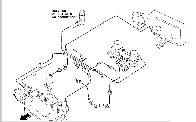

No a u tebe kdyz mas verzi bez bedynky s podtlakama pujde jedna do sani,kdesi k filtru hadice s cislem 2 a ta hadice s cislem 5 pujde do termoventilu.U verze pro jine trhy,kde se do toho s**re blackbox4 je druhy obrazek.
d14a1kompl.jpg, 114.43 kB

mad_zed napsal:
Ahoj,dekuju za reakci,presne tyhle 2 schemata jsem nasel taky ale nedalo se z nich to moc poznat,kam presne to vede. Ted uz vim ze budu muset pouzit rozdelovac s 1 vyvodem,protoze mam karbce cbr Úsměv, jak jsi zminil,ses trefil. A problem je ze u toho rozdelovace s 2 vyvodama kterej mam ma byt ten druhej podtlak umisten pred klapkou,treba ten dual carb ma na karbcich plechovy airbox ve kterem je filtr a ten podtlak je natazeny tam do uzavrenyho prostoru pred klapku,coz nevim zatim jak u moto karbcu udelat. Dam ten jednovyvodovy a uvidi se. Jsem v pocatcich serizovani,treba to zapalim.
Příspěvky: 236 H+ body: 0
PříspěvekZaslal: 17.7.2019 , 21:05   Citovat
Neni zac.Ono to pojede i s tim dvouvyvodovym,ale ten predstih musis dat podle odhadu,neni to ono.Tvrdy volnobeh,pri nizsih otackach cukani.
