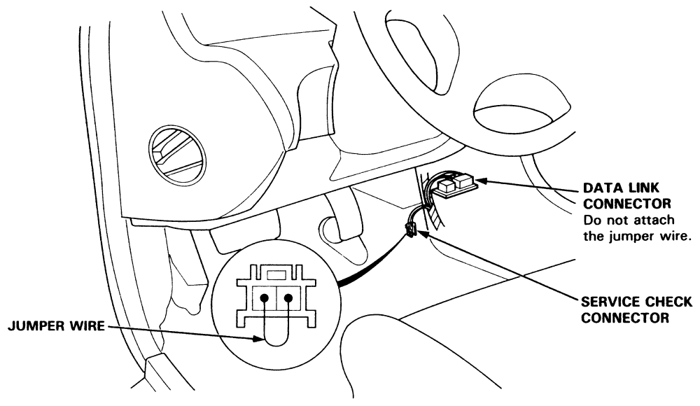

PříspěvekZaslal: 20.7.2008 , 16:36   Citovat
obrazek z navodu, treba doda trochu svetla.

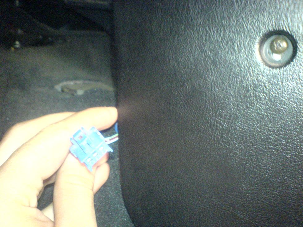

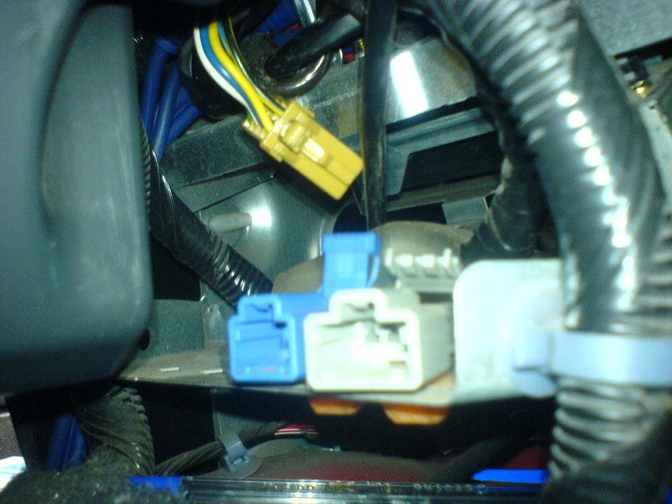

to mi hlava nebere Kašlu na to. Zkoušel jsem to odpojit. Vzadu je jeden šedivej(3pinovej), jeden modrej(2pinovej) na tom plechu jenže nejde odpojit(ten modrej)..pokud do nich zezadu něco vede(nic jsem nenahmatal) tak je tam přístup jak do pásu cudnosti... zmatenej A podle toho obrázku by měl být ten servisní volně. Takovej tam sice je, ale má 3piny místo dvou.. Smutný Každopádně dík za rady a trpělivost OK
P.S Tak jsem našel i ten 2pin..byl zaklíněnej mezi tim plastem středního panelu a tim výkusem v podlaze..co je důležitější, nic mi to nevyblikává. Zkratoval jsem oba piny, otočil klíček zapalování do pozice I a nic se nedělo, nic neblikalo takže už fakt nevim.. Nechám to do tý Hondy.. Nápad je tu!

otočil jsi klíčem do polohy aby se rozsvítily všechny kontrolky? pak to začne blikat...

Hmm Se stydím To je ale pozice II u mého zapalování Úsměv Kontrolka ABS=>4xkrátce, dlouze zhasnuto a 8xkrátce...jdu dohledat Úsměv Díky PreludeZ..byl to boj je to dobrý

4-8 je levý zadní snímač rychlosti kola ABS OK měl by mít 1000 - 1600 ohmů
