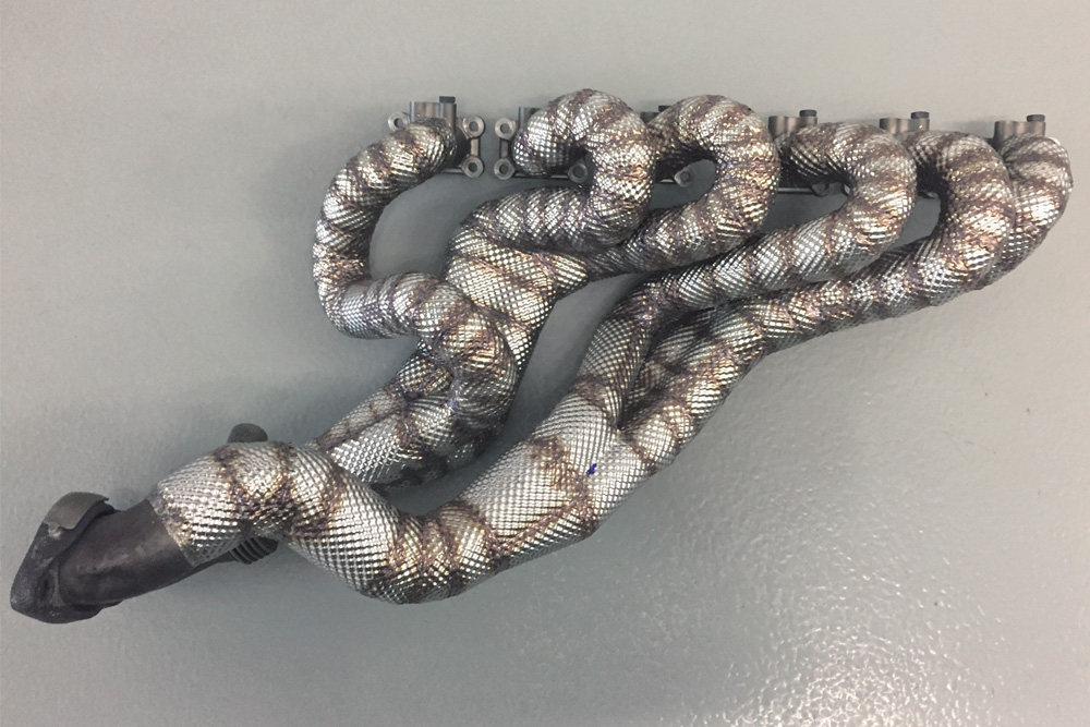

Chtěl bych se zeptat, jestli má někdo zkušenosti s touto tepelnou izolací.
Rád bych ji použil na svody, ale nevím, čím ji svařit v garážových podmínkách.
Díval jsem se na nějaké videa, ale nejsem si jistý, jestli se dá vařit i něčím na způsob COčka nebo nějakým (speciálním) spotem?

Thermotec jsem mel omotavku + fixacni sprej kdysi......
Tenhle alobal- nemaji na strankach cím ? z ceho to je ?
asi Tig -em třeba se domluvit v nějake svařecké škole s technikem- mistrem ale kolem tech svodu neni moc mista mistama...

Myslel jsem že to je hliník, ale to by tak jednoduše nesvaril...
Tady má něco na způsob spotu (ten mám v práci) akorát má koncovku s kolečkem.
Odkaz

Nebude to spis nerez kvuli odolnosti vibraci. a i barve pri ,svarovaní

Asi to bude nerez.
Tady píšou hliník, tak je to buď blbost nebo něco jiného

Tak sme nato cumeli v praci a to kolecko je zajimave ale nikdo to jeste nevidel. Vetsina rekla ze to spis vypada jak nerez ale zase takle tenky hlinik buhvi jak to vypada pri vareni ale ten nedela barevne tepelne stopy.

je to nerez o síle 0,1 mm Úsměv cpou pod to ještě izolaci 4 - 12 mm
bodujou to tigem a nebo na tom videu cóčkem (ukazoval tam i drát a byl měděný), ale bez plynu, to tam snad i říkal..
jinak na speedpro, jak si dával odkaz, to je hliník..dle měrné hustoty, kterou tam píšou, to tak i vychází, nerez je cca 3x těžší..
proto taky ten rozdíl 0,4 mm alu vs. 0,1 mm nerez
já bud teďka zkoušet trubičkový nerez drát do cóčka, tim by to bodovat šlo asi taky

To je odpověď je to dobrý Velmi šťastný
Co to ale znamená pro mě to mi hlava nebere
COčko mám, ale nemám měděný drát a chci jen obalit svody. Tím pádem zbytečně kupovat civku nebudu.
To si tak buď někde půjčit, nebo znásilnit někoho kdo to má. A u něj si to nastrihat a hned svařit.
Ještě se musím podívat kolik to stojí, jestli to má pro mě smysl

to jako, že nemáš vůbec drát a nebo jiný?
Pokud to bude mít smysl kupovat, jak píšeš, můžu ti kus drátu odmotat a poslat Velmi šťastný
Na nabodování bude stačit kousek
