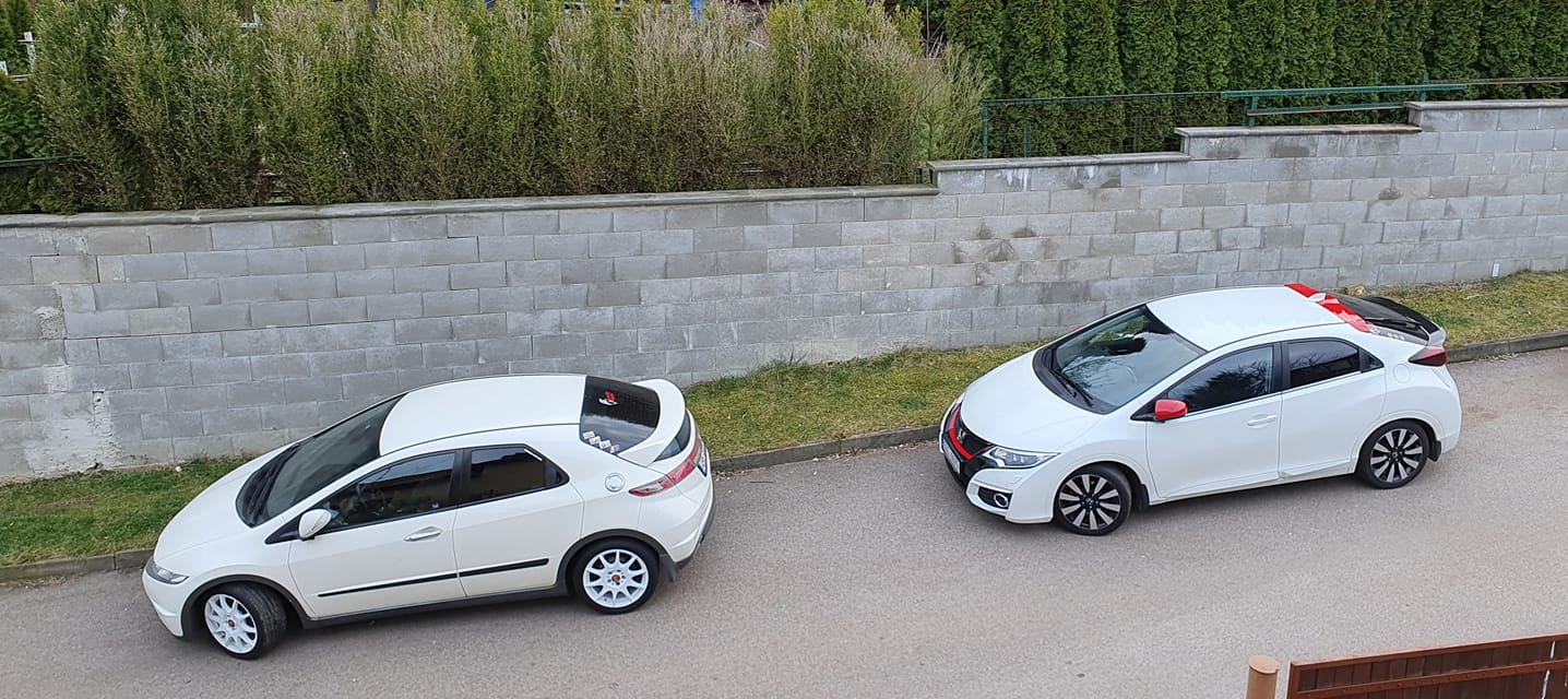

9g je dospělejší... Ale předface vzhledově nicmoc, jedno jsem okukoval před koupí C8g a v servisní historii byl záznam o výměně pístních kroužků... Smutný Prý to nějaké serie 1.8 měly... Radši jsem zaplatil o 20tis. víc a vzal C8g s 25tis.km... C8g - poslední rok v super stavu, najeto cca 78560km, mám teď na prodej...

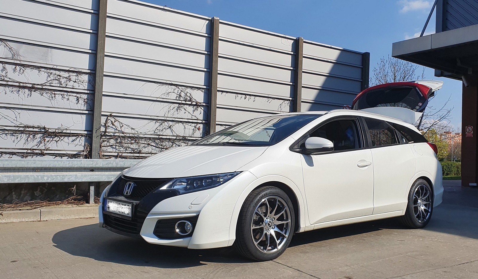

Tourer je pohodlnější, pokud má zadní stavitelné zadní tlumiče (dvě nějvyšší výbavy - Lifestyle a Executive), ale o něco stabilnější je.
