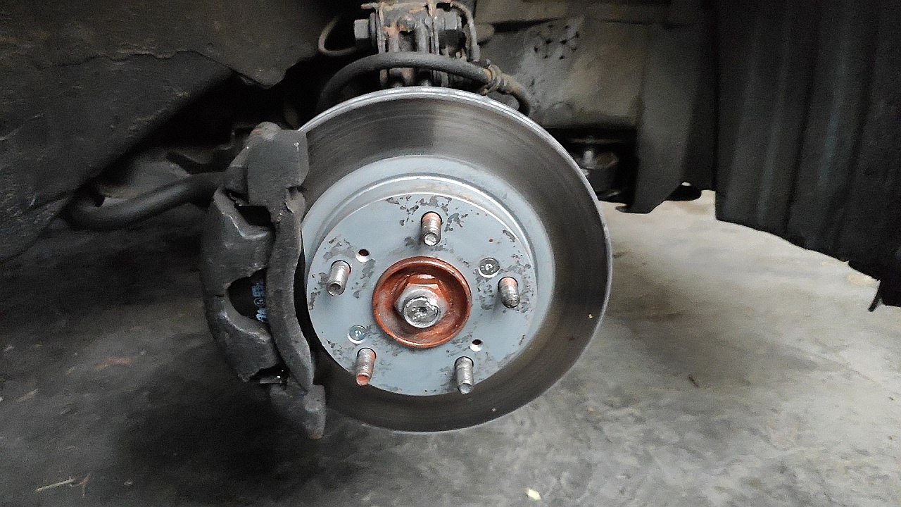

Jako první sem rozhýbal ručku na jednom zadním brzdiči a vyměnil všechny kotouče a desky za ATE, protože ty původní byly už KO.
Pozn: fotka předních brzd je až po pár km, protože sem je po výměně zapomněl vyfotit.

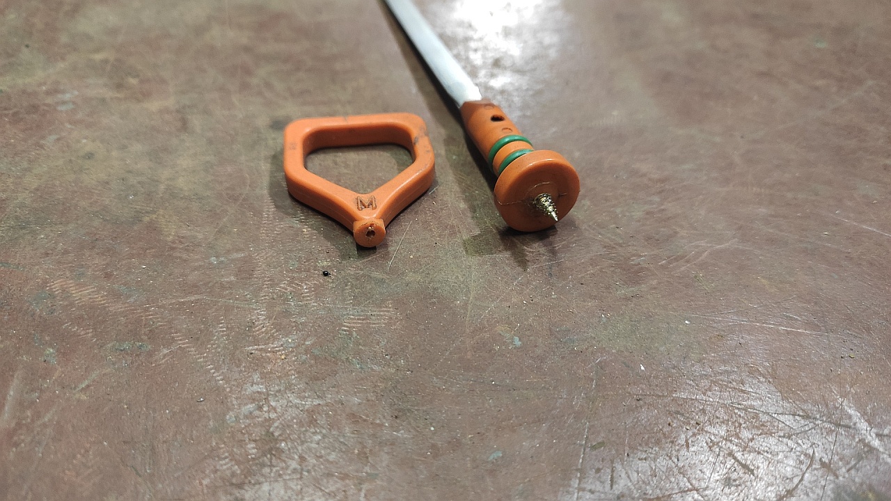

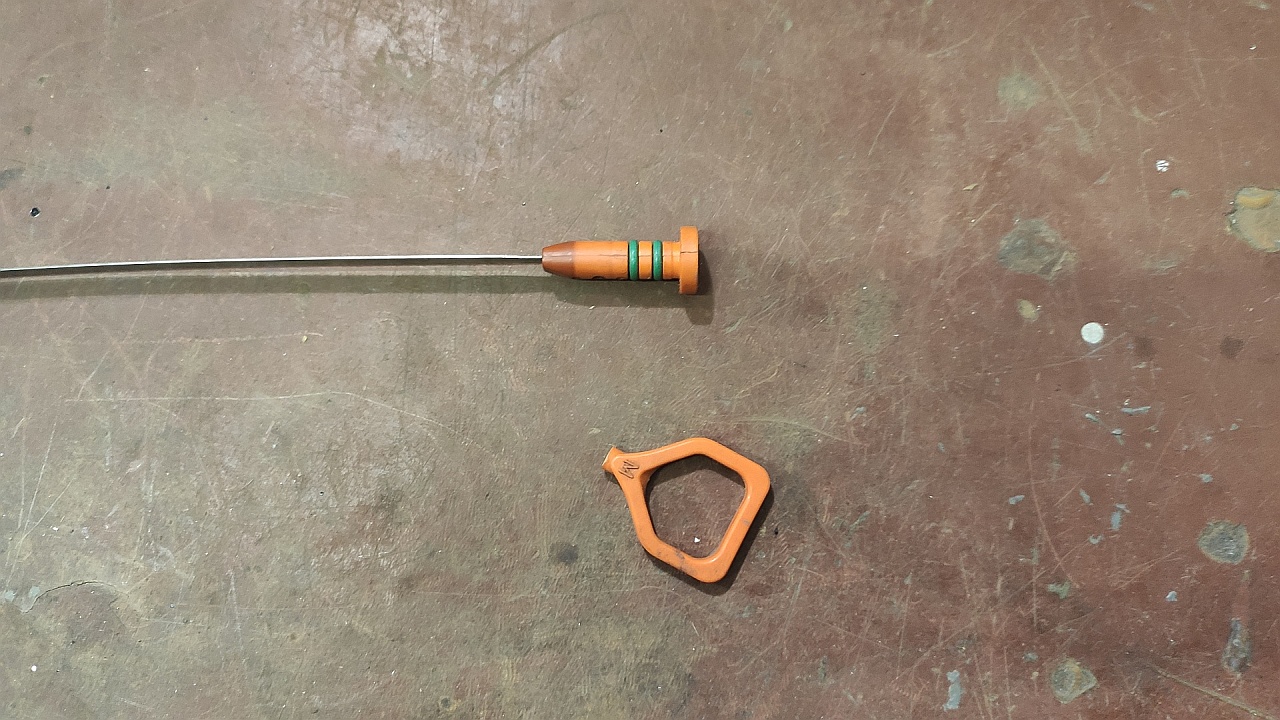

Vlivem tepelného namáhání se mi zlomil držák olejové měrky, tak sem ho vyztužil natočením uřízlého vrutu a přilepil sekundovým lepidlem. Pouhé lepení by to totiž nejspíš neudrželo a dřív nebo později by to v původním lomu zase prasklo.
merka_01.jpg, 396.18 kB
merka_02.jpg, 389.88 kB
merka_03.jpg, 352.63 kB

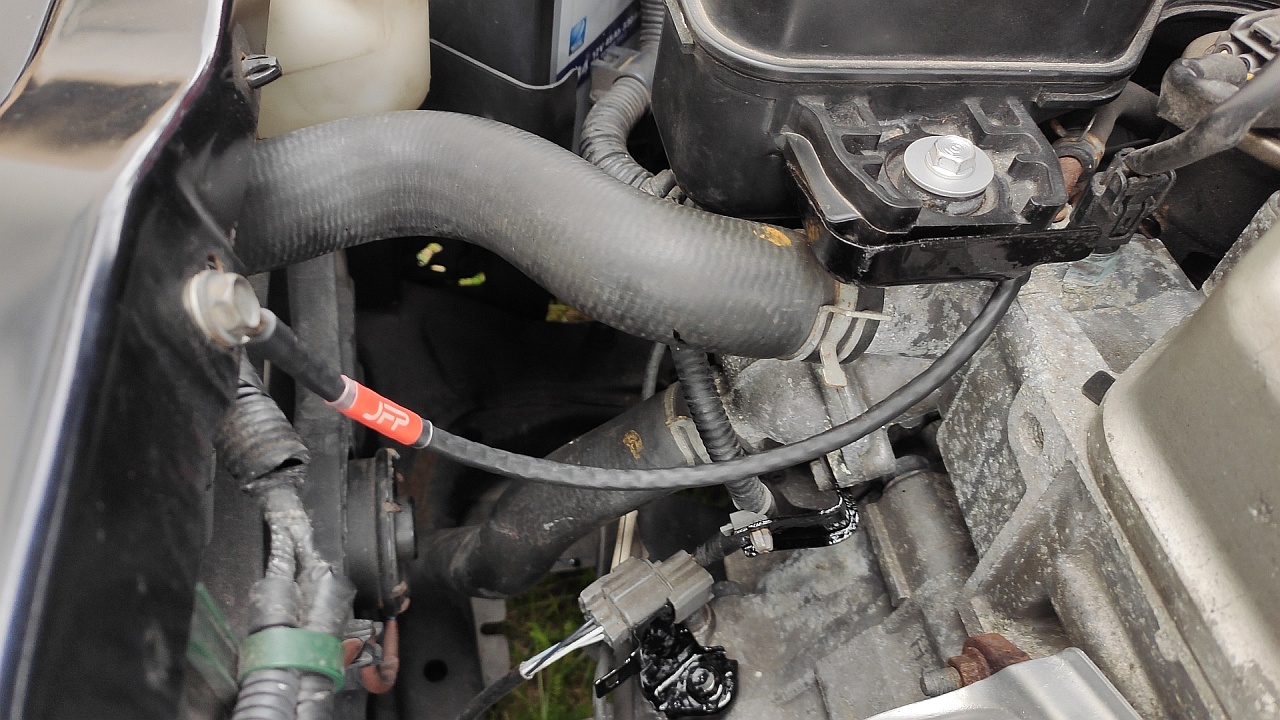

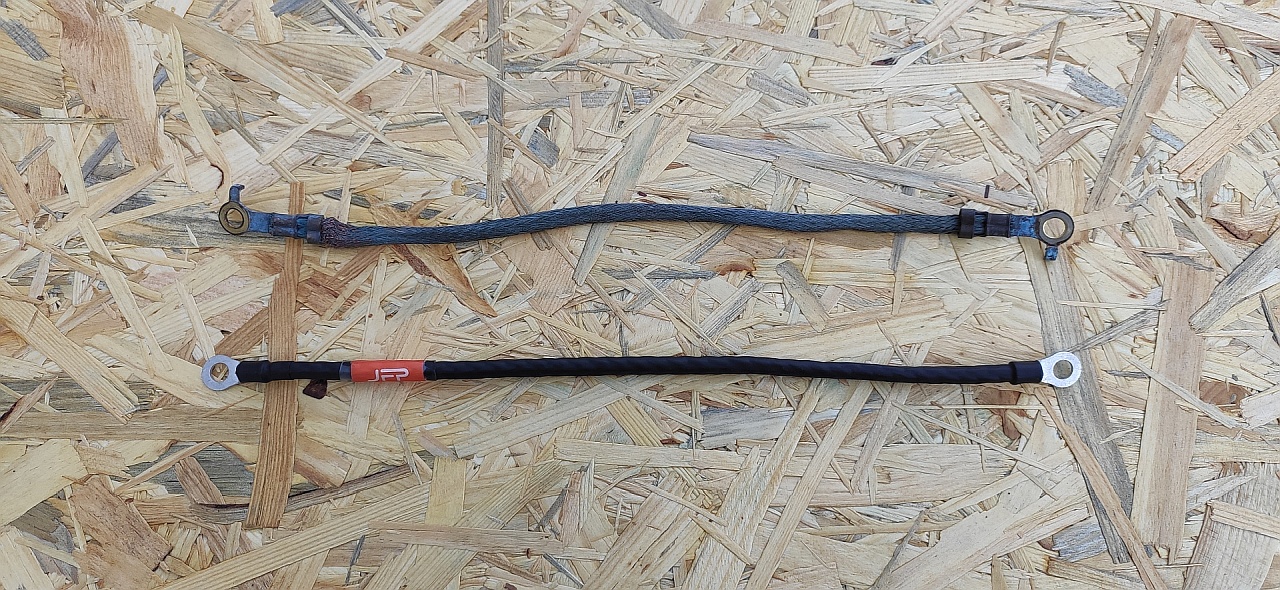

Původní kostřící vodič hlavy motoru byl už KO, tak se si vyrobil nový.

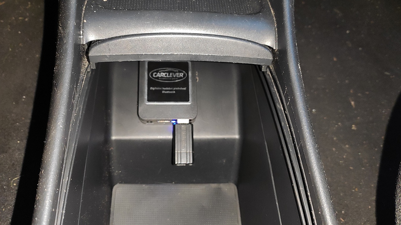

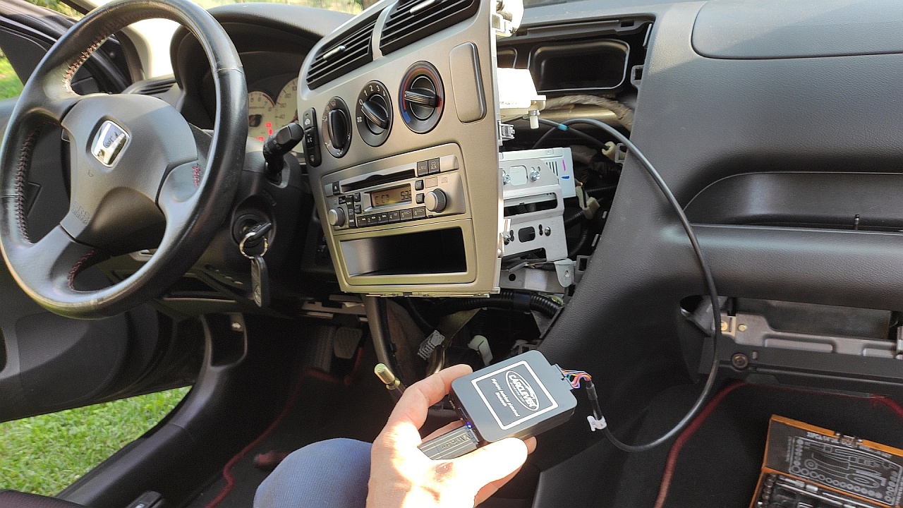

V autě je origo auto rádio, které přehrává pouze audio CD. Měnit jsem ho nechtěl, protože designově ladí se zbytkem interiéru a sehnat nějaký decentně vypadající a pěkně hrající 1din rádio za rozumnou cenu se mi nepovedlo. Vyřešil sem to nakonec připojením MP3/Bluetooth adaptéru Car Clever k portu pro CD měnič. Má to sice svoje omezení (horší orientace ve více složkách, ...), ale hraje to pěkně a celkově sem s tím spokojený.
Když už jsem měl rozhozený střed palubky, tak sem vyměnil popraskaný žárovičky podsvícení ovládání topení, což byl trochu odrb Úsměv Taky sem vyhodil nějaký pravěký handsfree od Nokie, který tam bylo namontovaný docela na prasáka (plusový vodič napájení, nebyl na jednom místě vůbec zaizolovaný).
adapter_01.jpg, 403.39 kB
adapter_02.jpg, 377.1 kB

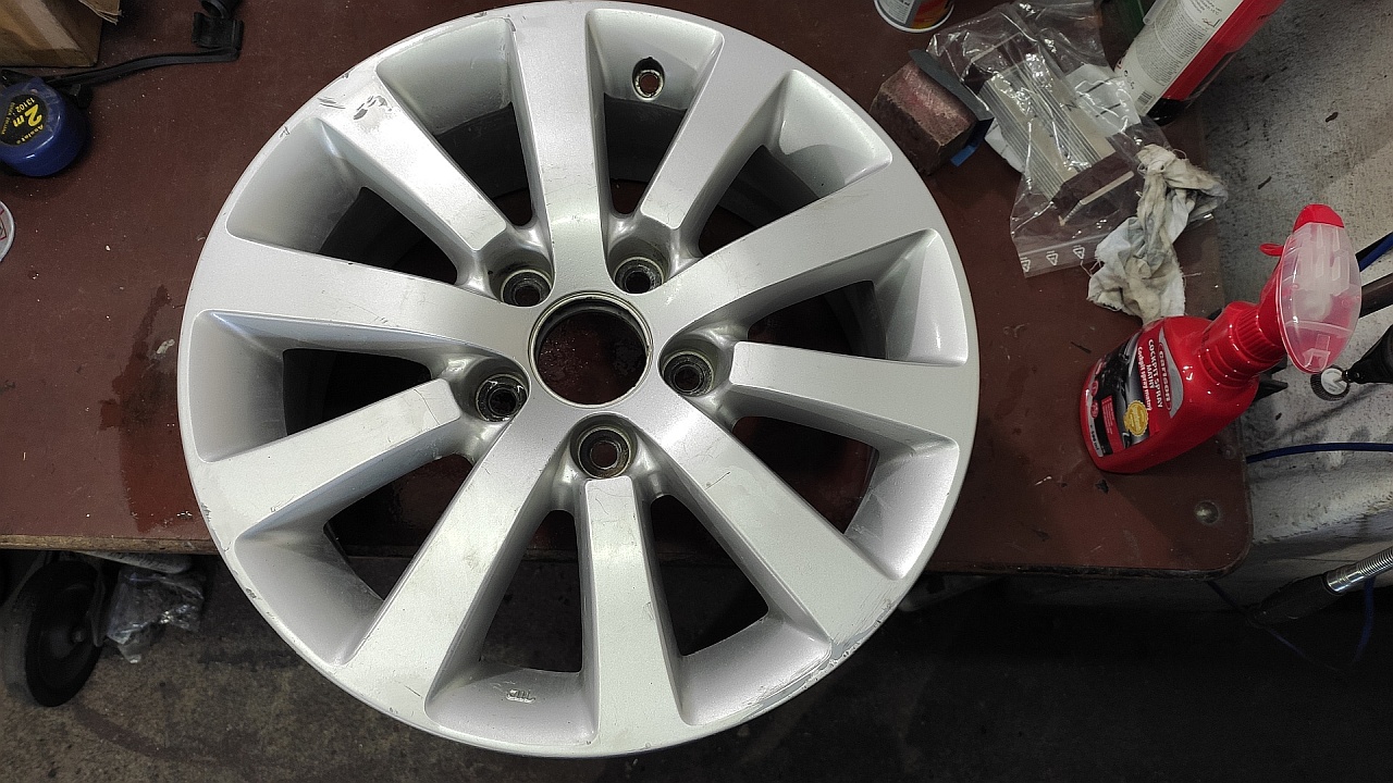

Jelikož k autu nebyly zimáky, tak sem si sehnal sadu starších origo disků, které byly v trochu horším stavu a zrenovoval si je. Ty sem pak obul do Dunlop Winter Sport 5.
disky_01.jpg, 372.9 kB
disky_02.jpg, 381.27 kB

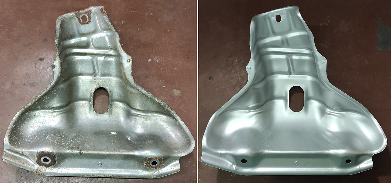

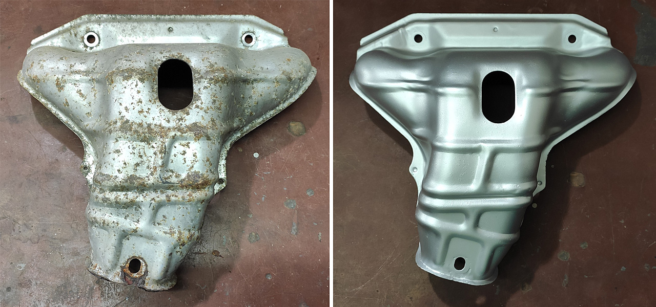

Zároveň s disky jsem koupil i kryt svodů, který sice taky nebyl v úplně top stavu, ale pořád byl o dost lepší než ten co byl na autě.
"Nový" kryt sem opískoval, vyřezal vyrezlelé části. Ty jsem nahradil kousky plechu ze starého výfukového těsnění a "vykitoval" to JB weldem. Ten by měl mít teplotní odolnost do 260°C, tak uvidím jak to vydrží. Celý sem to pak stříknul hliníkovým sprejem na výfuky a výsledek vypadá docela dobře.

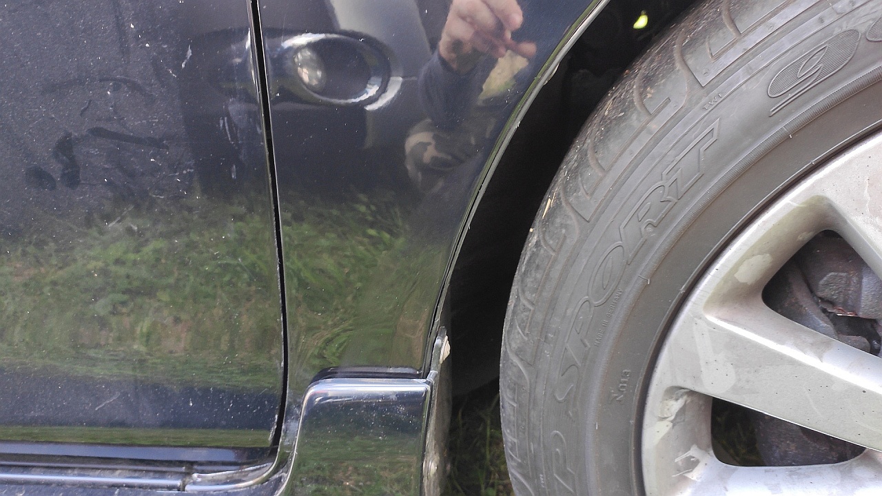

Auto bylo někdy v minulosti bouraný na pravou přední stranu. Tomu kdo lakoval nový blatník stekl v jednom místě čirý lak a udělalo to u lemu takový nepěkný bílo/žlutý flek. Zkoušel sem ho rozleštit, ale moc dobře to nešlo, tak sem to přestříknul.
Nebral sem celý díl (i když je to metalíza), ale udělal sem to jen rozstřikem do ztracena, protože celý díl bych na beton zkonil. Výsledek není úplně top (primárné kvůli tomu, že jsem si málo zamíchal barvu a mám tam víc metalických částeček než ve zbytku laku), ale pokud na to nesvítí přímo světlo, a člověk se na to vyloženě nesoustředí, tak si toho nevšimne a rozhodně to nebije do očí tak jako ten předešlý flek Úsměv
blatnik_01.jpg, 377.4 kB

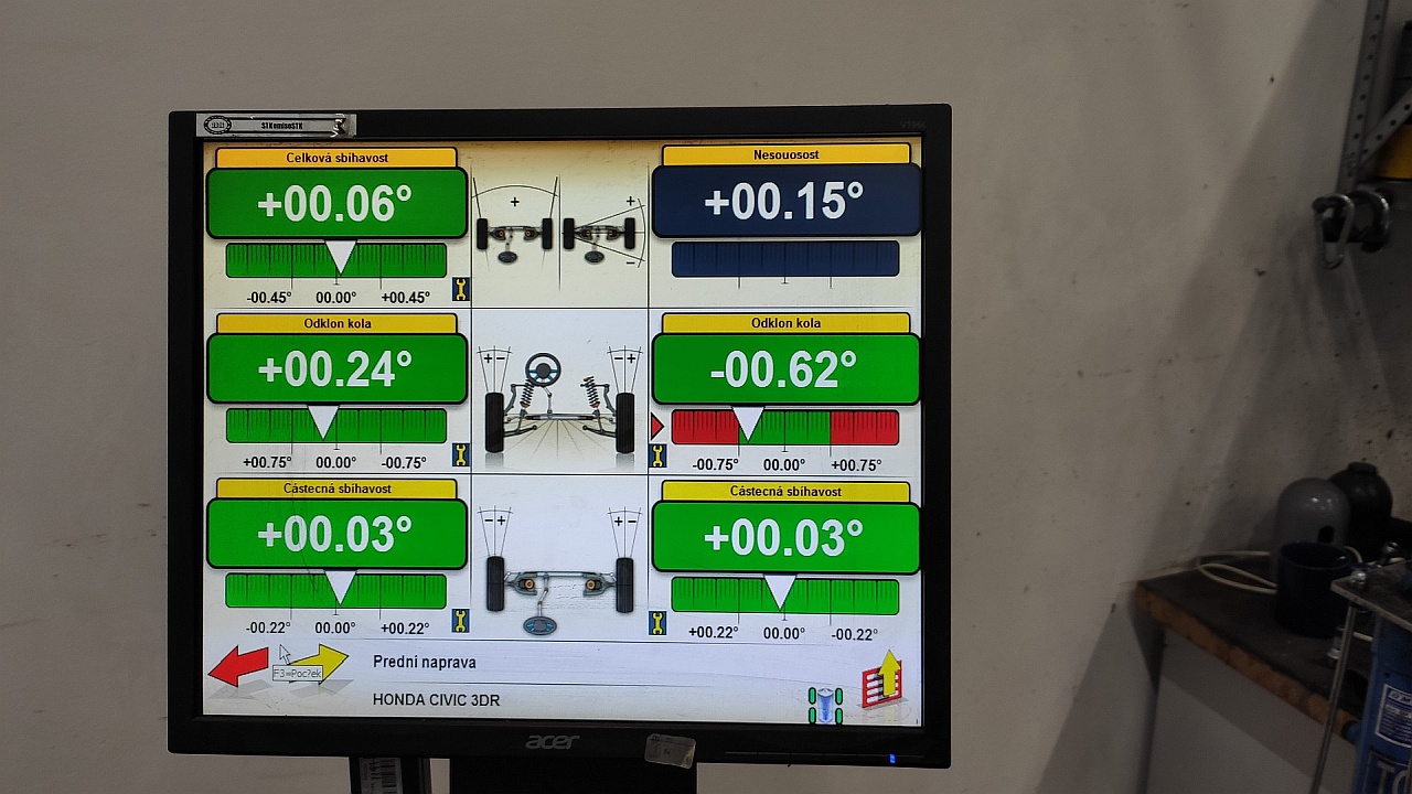

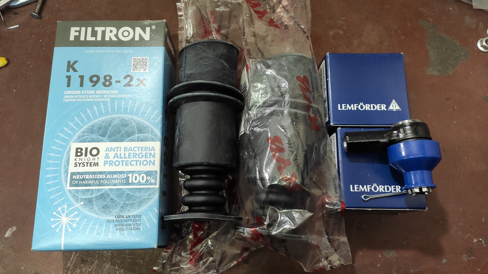

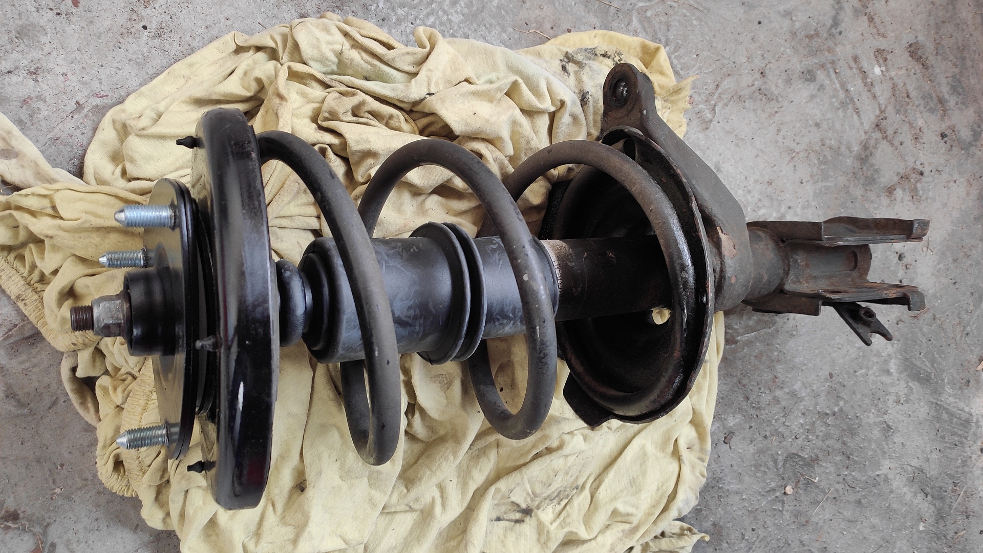

Auto mělo špatnou geometri, primárně kvůli opotřebenýmu hornímu uložení tlumičů, tak sem ho vyměnil za díly od Bilsteinu.
Když sem už měl venku tlumiče, tak sem je trochu zrenovoval a vyměnil poškozenou prachovku na jednom z nich. Zároveň sem přitom vyměnil i čepy řízení, protože sem jeden při povolování díky zareznutí závitu strhnul.
Výměna horního uložení pomohla, ale odklon na jednom kole je ještě trochu na hraně. Může to být buď tím, že je na levý straně origo Honda tlumič a na pravý straně Nissin, nebo se hnulo uložení příčného ramena při tom někdejším crashy. Zatím to neřeším protože, je to v limitu a na řízení to vliv nemá. Časem se k tomu ale vrátím.

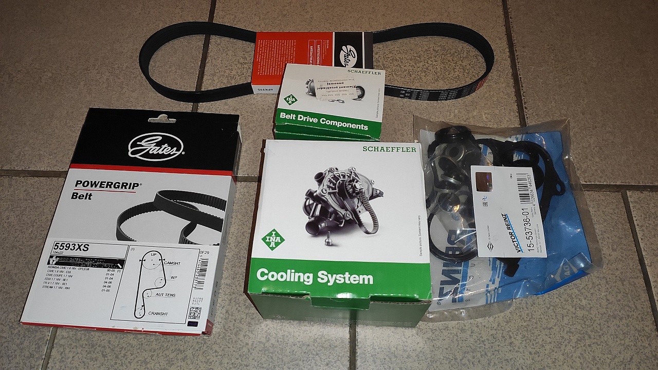

Motor už byl těsně před výměnou rozvodů, tak jsem je udělal společně s vodní pumpou a řemenem altíku/klimy.

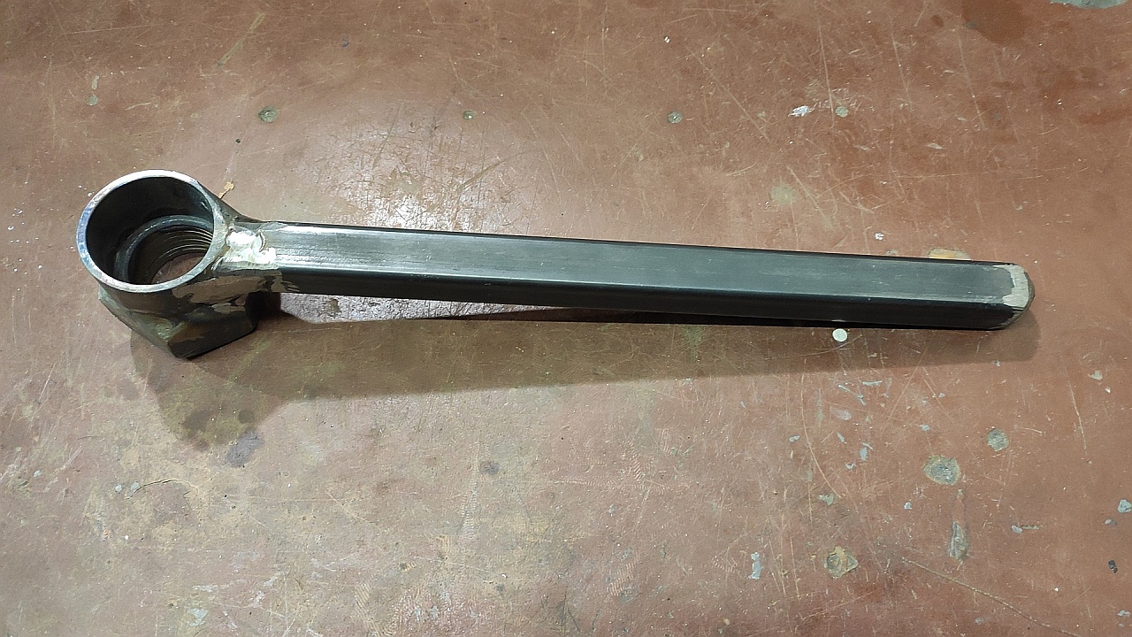

Pro povolení řemenice kliky sem si z matky, kousku trubky a jaklu vyrobil klíč pro její aretaci.

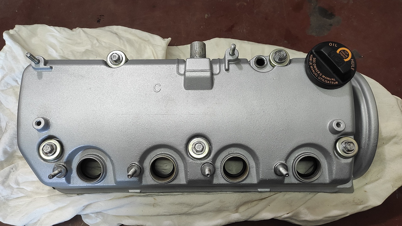

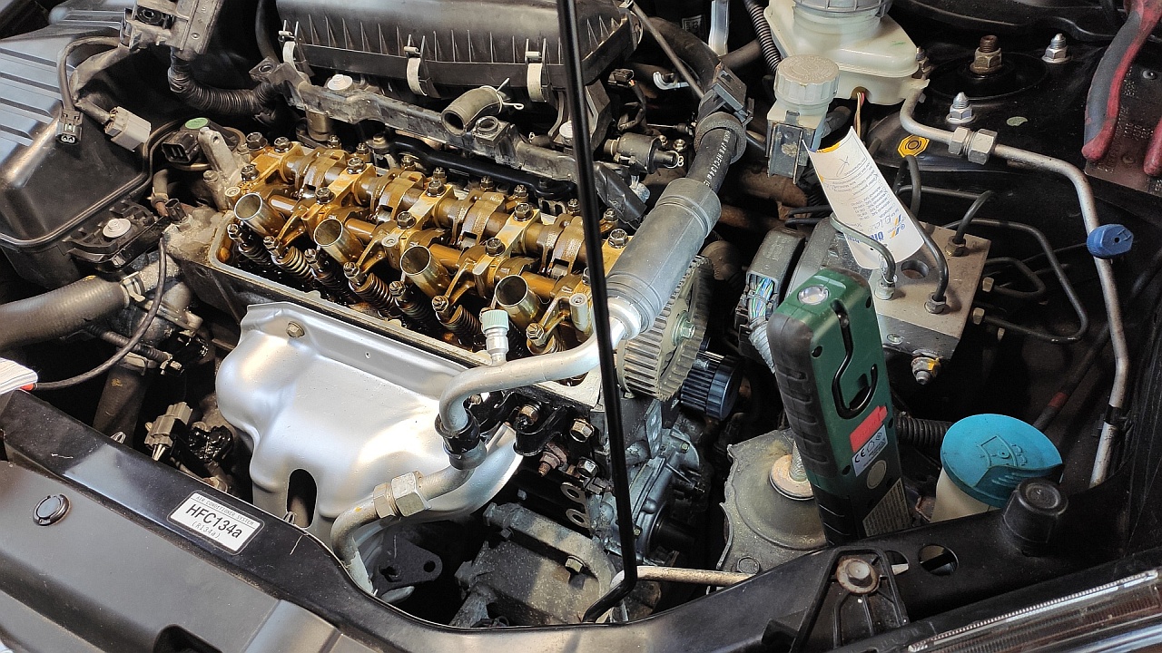

Když už jsem měl dole ventilový víko, tak sem ho vyčistil, přelakoval a dal komplet nový všechny těsnění.

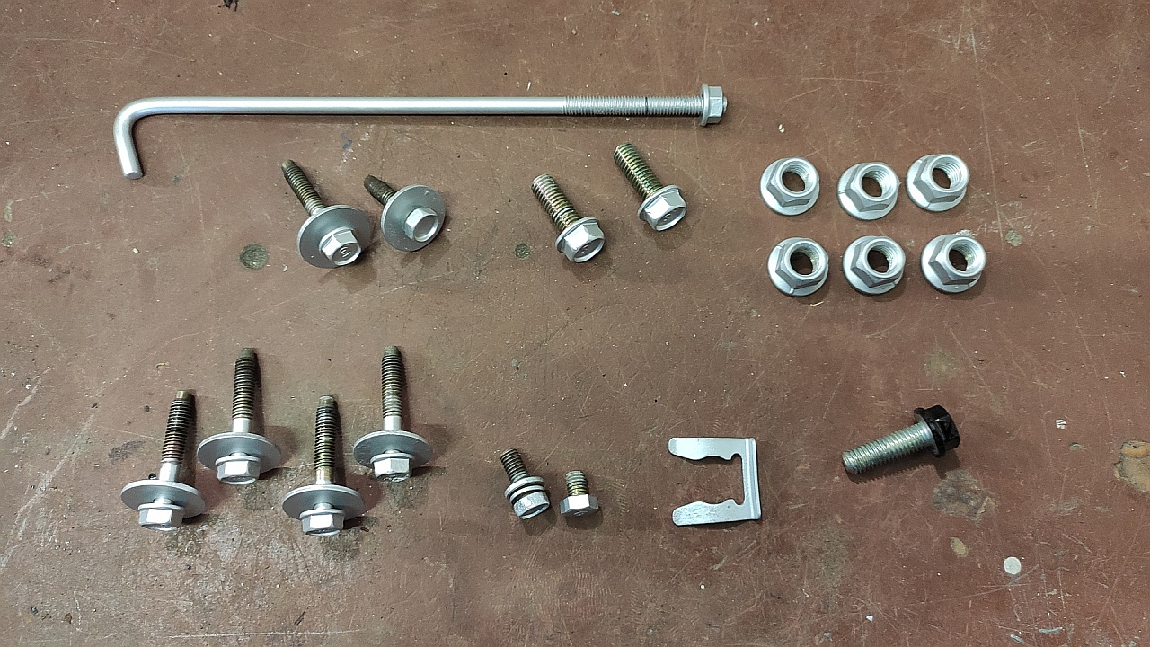

PříspěvekZaslal: 17.12.2020 , 17:51   Citovat

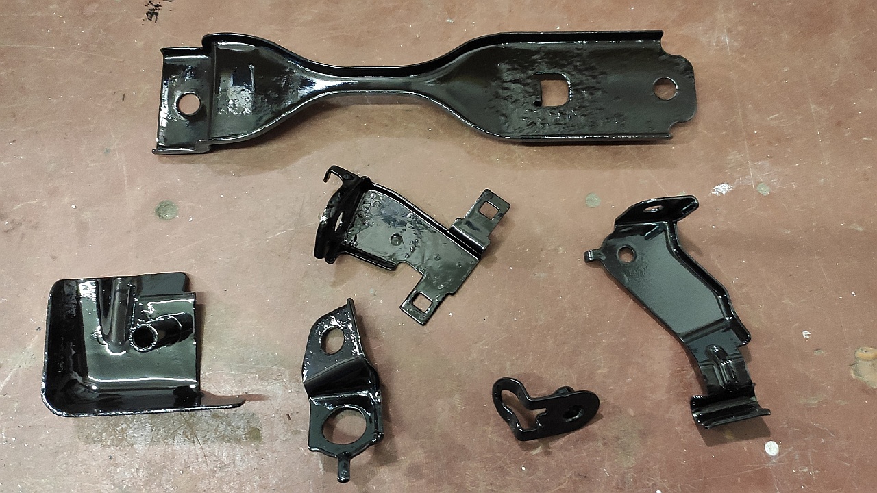

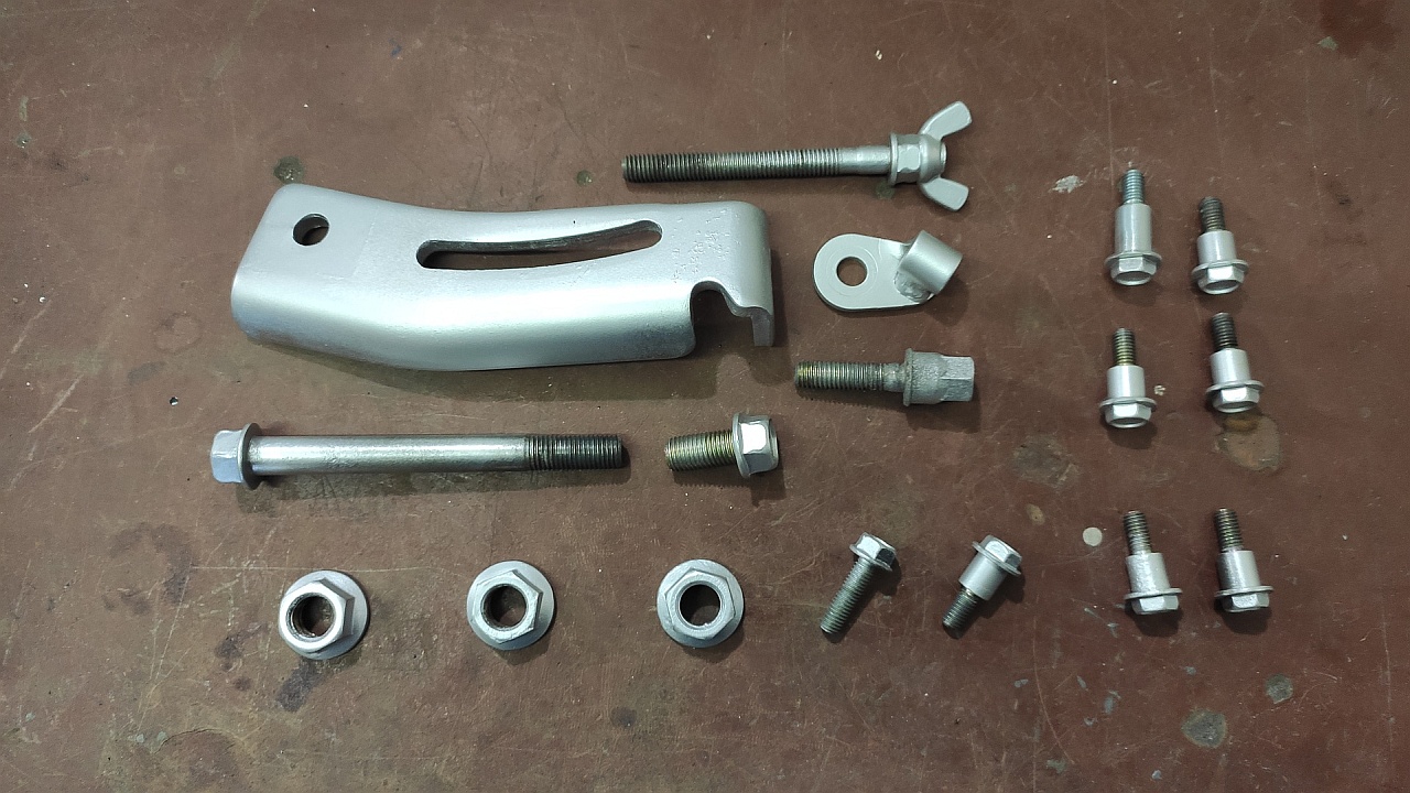

Jak už sem se hrabal v motoráku, tak jsem okartáčoval a nasříkal všechny šrouby a držáky, který sem měl poruce, protože některý z nich byly už na povrchu docela chycený.
Lakování šroubů je sice trochu gheto řešení (pozink by byl vhodnější), ale je to dailyna nechtěl sem to mít odstavený několik týdnu, než by se vrátily z galvanizovny.
drzak_01.jpg, 248.57 kB
drzak_02.jpg, 316.51 kB
drzak_03.jpg, 441.28 kB
drzak_04.jpg, 451.28 kB
drzak_05.jpg, 394.69 kB
drzak_06.jpg, 319.67 kB
drzak_07.jpg, 410.85 kB
drzak_08.jpg, 352.21 kB

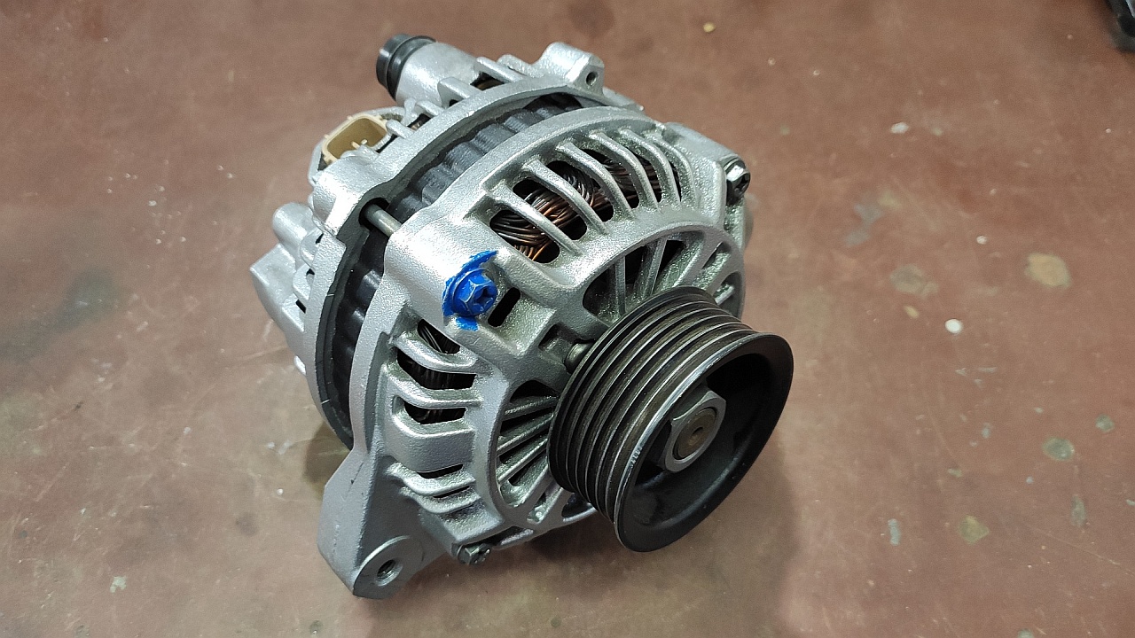

Taky jsem nechal zrepasovat altík, protože už mu začínalo hučet přední ložisko.
alternator_01.jpg, 346.45 kB
alternator_02.jpg, 359.06 kB

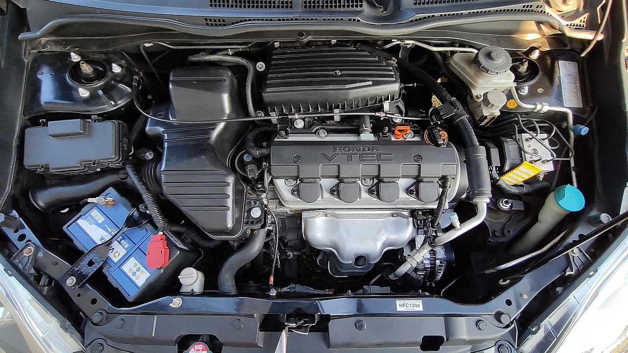

Motorák teď vypadá celkem k světu (na daily se skoro 200 000km). Škoda že sem si neudělal fotku před opravami, protože změna je to poměrně citelná.

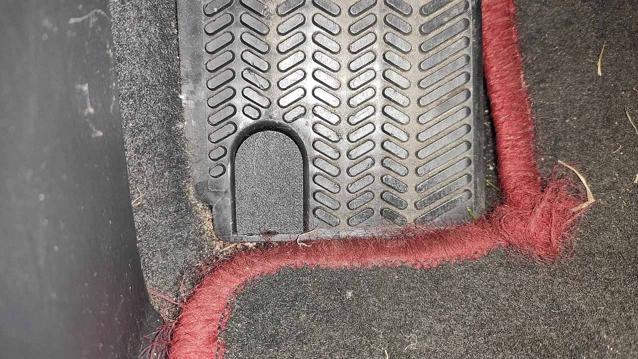

Do interieru sem si na 3D tiskárně vytiskl záslepku otvoru šroubu opěrky nohy, protože se tam furt držela špína a šroub už celkově nevypadal pěkně.

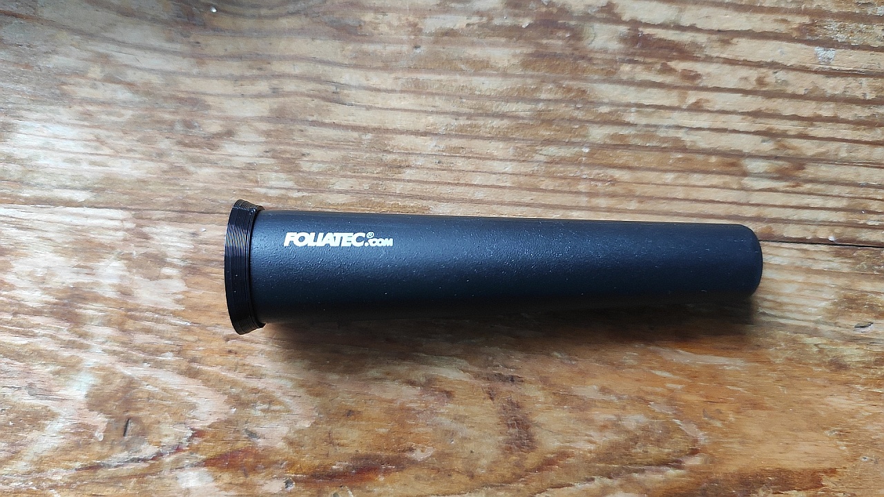

Jelikož se mi moc nelíbila původní dlouhá prutová anténa + mi ji okousala kočka Úsměv tak sem si koupil krátkou a na 3D tiskárně si k ní vytiskl redukční kroužek, aby líp navazovala na původní uchycení.

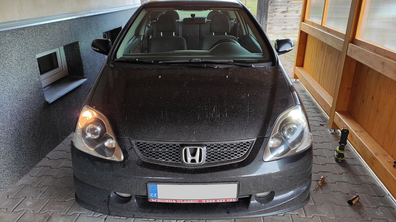

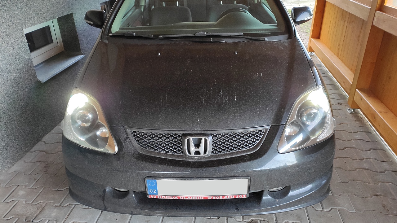

Vizuálně se mi také moc nelíbila barva světla obrysovek (nesedí k relativně modernímu designu světlometu), tak jsem si do nich koupil LED žárovky Osram.
Tyhle žárovky jsem vybral kvůli tomu, že mají jen o něco málo vyšší svitivost než origo vláknové (70 lm vs 50 lm), takže nebudou oslńovat + nemají zatěžovací odpory ("can-bus" žárovky), takže mají podstatně menší odběr, i když u 5W žárovky to je prakticky nepodstatné.
Na 2. fotce je vidět porovnání LED (vlevo) vs tradiční žárovka.
obrysovky_01.jpg, 366.8 kB
obrysovky_02.jpg, 441.62 kB

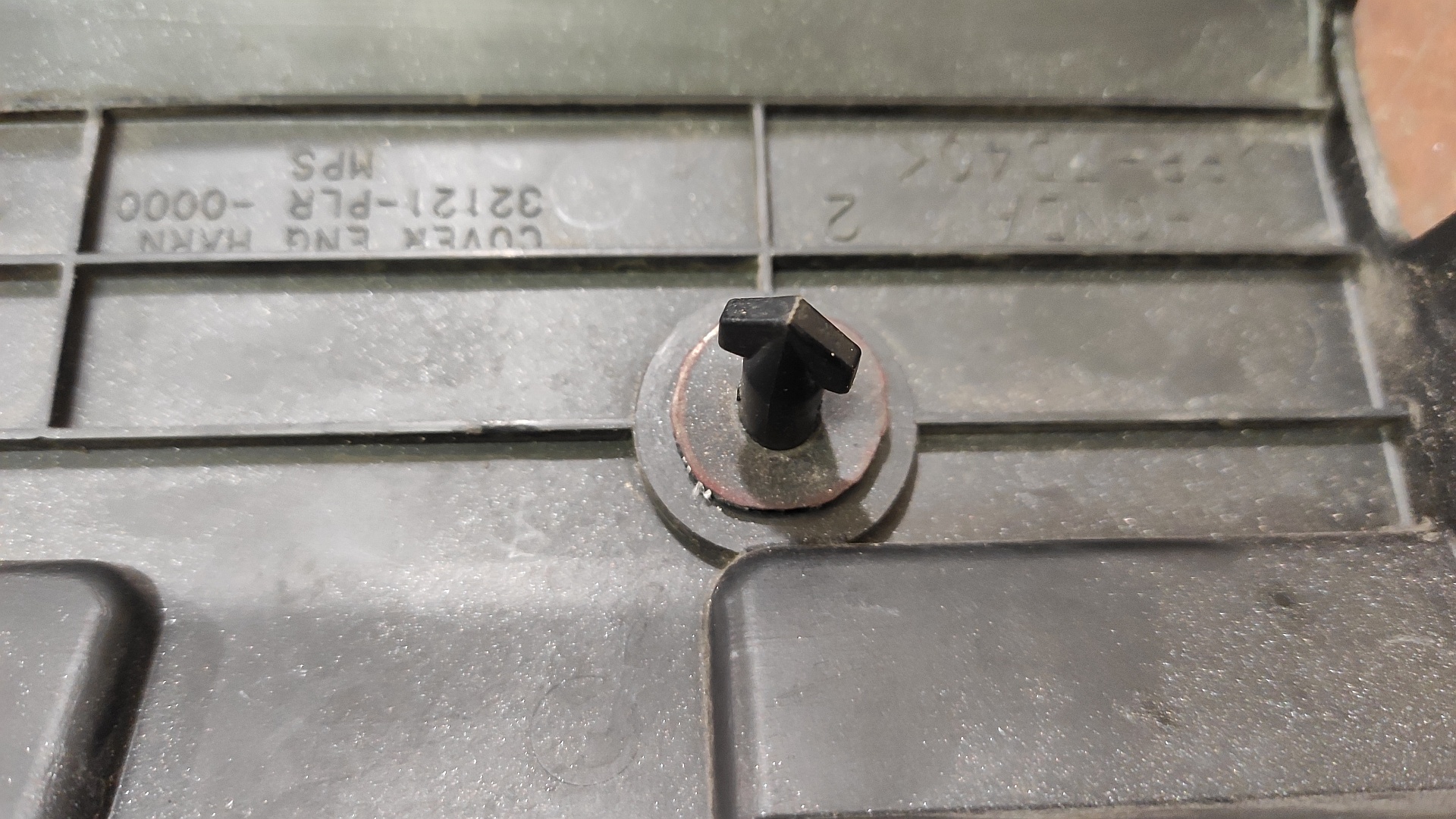

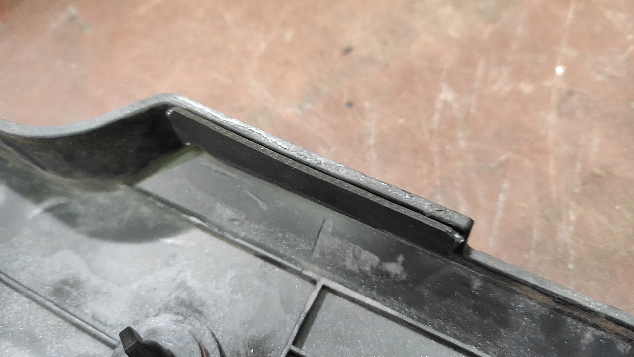

Taky se mi už konečně podařilo přijít na to, co způsobovalo rezonance v motoráku v určitým spektru otáček motoru.
Byl to kryt kabelů k COP. Za ty léta se mu vytahaly ty pootáčecí zámky a teplem se celý trochu roztáhnul. Takže sem si pod zámky vysekl z gumy podlozky, zadní stranu krytu vymezil nalepením dvou gumových proužků a je klid.

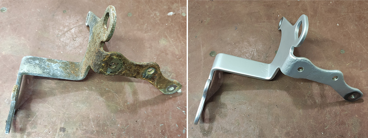

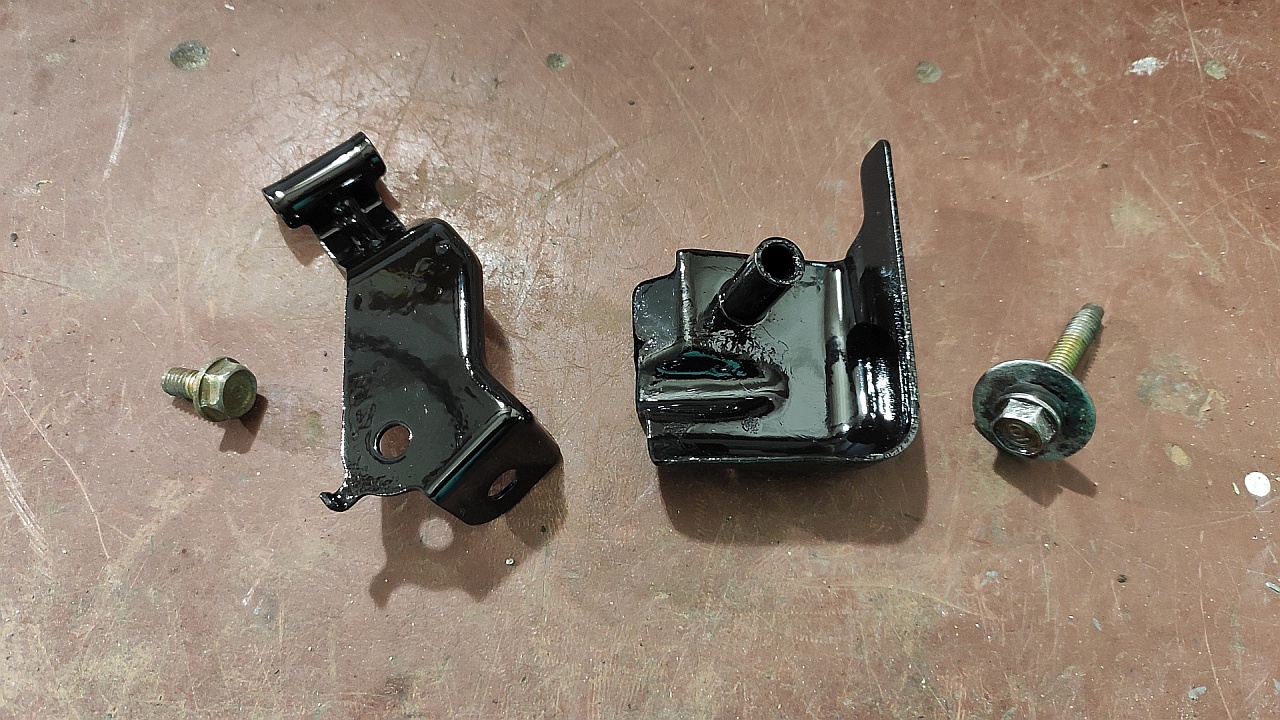

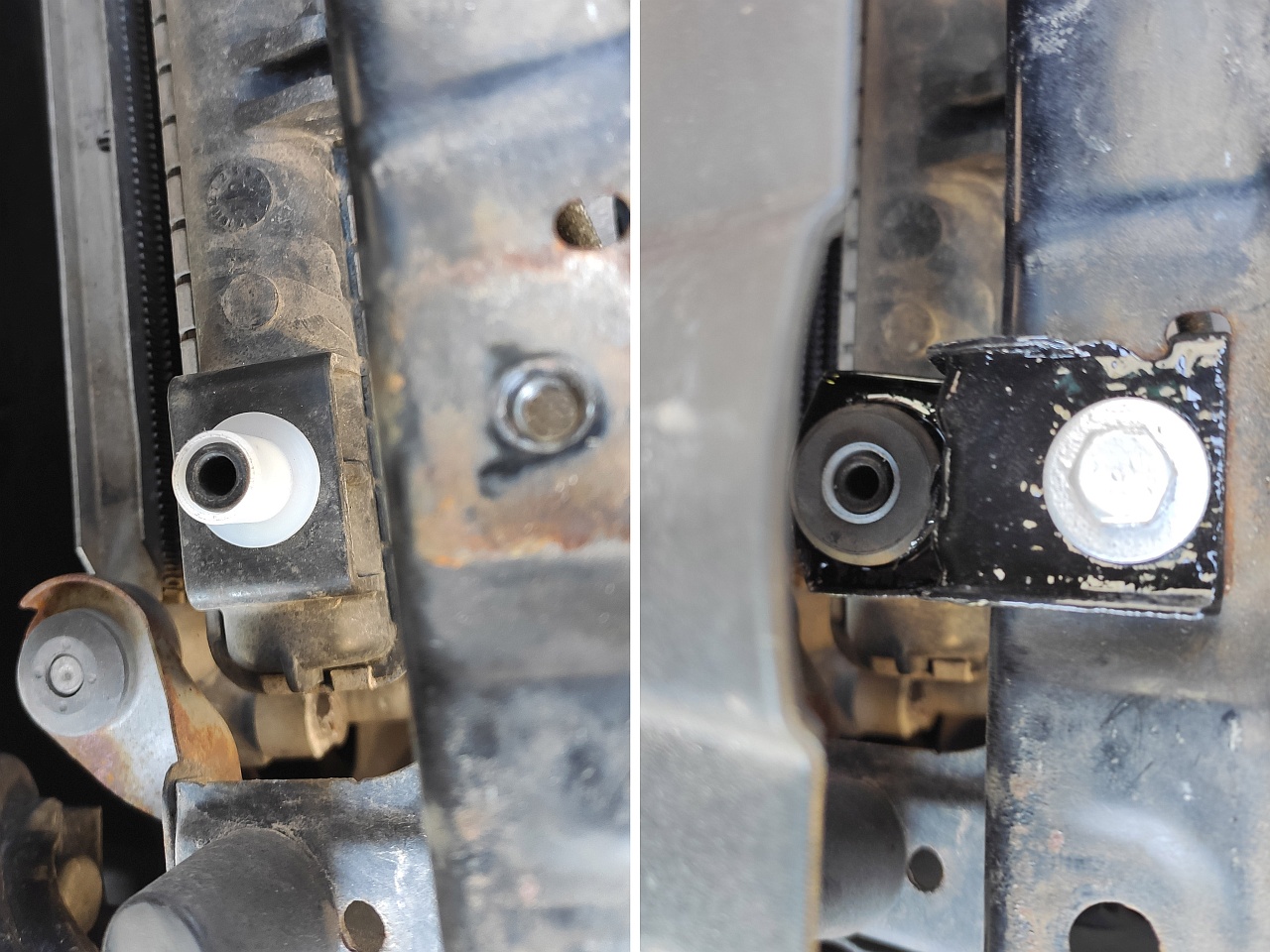

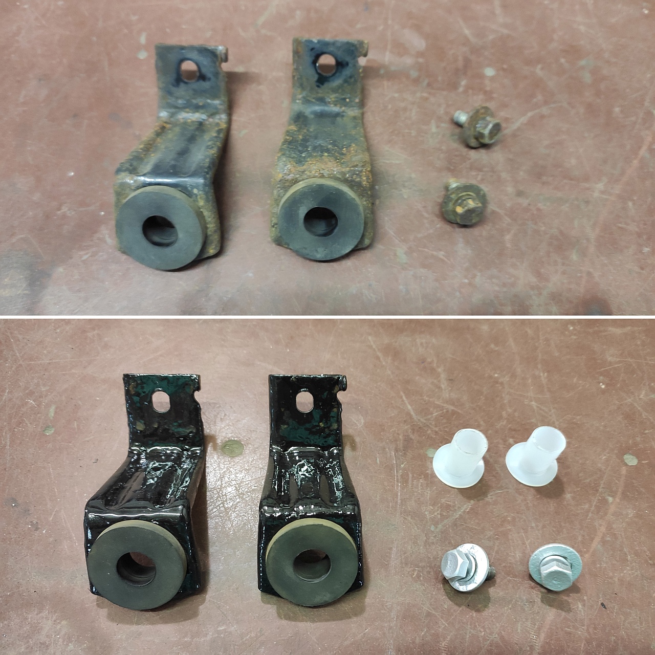

Dál sem pak zrepasoval horní držáky chladiče, které byly jednak orezlé a druhak vytahané (chladič se díky tomu při přejezdu nerovností docela klepal). Nechtělo se mi shánět nové silenty, nebo rovnou celé držáky, tak sem si na soustruhu vytočil ze silonu vymezovací vložky, které sem nasadil na trny chladiče a všechno je OK. Časem ty držáky ale stejně vyměním za nové (pokud je seženu).
drzak_chladice_01.jpg, 588.68 kB
drzak_chladice_02.jpg, 391.83 kB

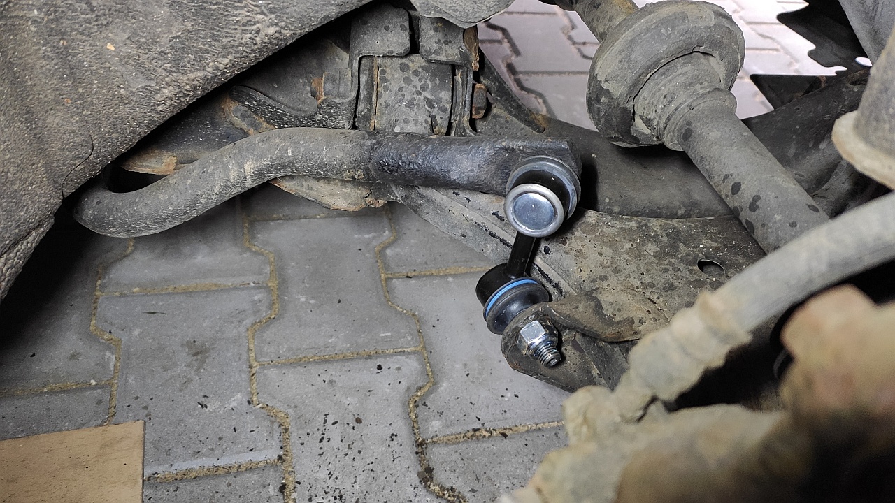

Taky sem musel měnit ramínka předního stabiku, protože z toho na straně bourané nápravy se úplně vytrhnul spodní čep.
raminka_01.jpg, 326.03 kB
raminka_02.jpg, 372.37 kB
raminka_03.jpg, 431.47 kB
Příspěvky: 2973 1991 CR-X

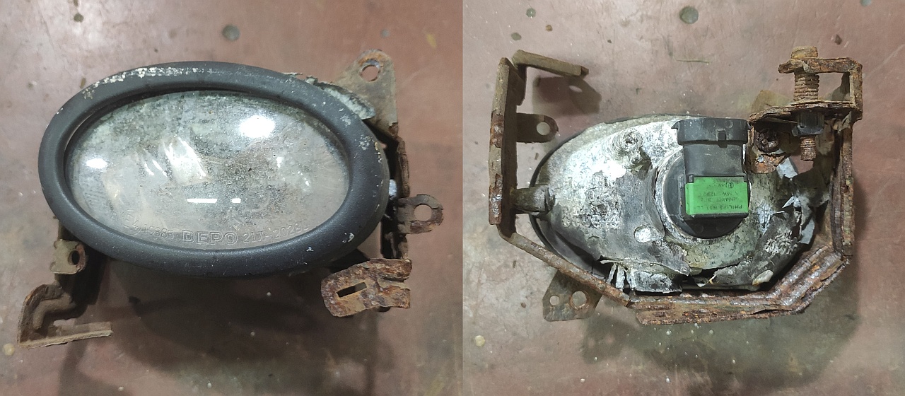

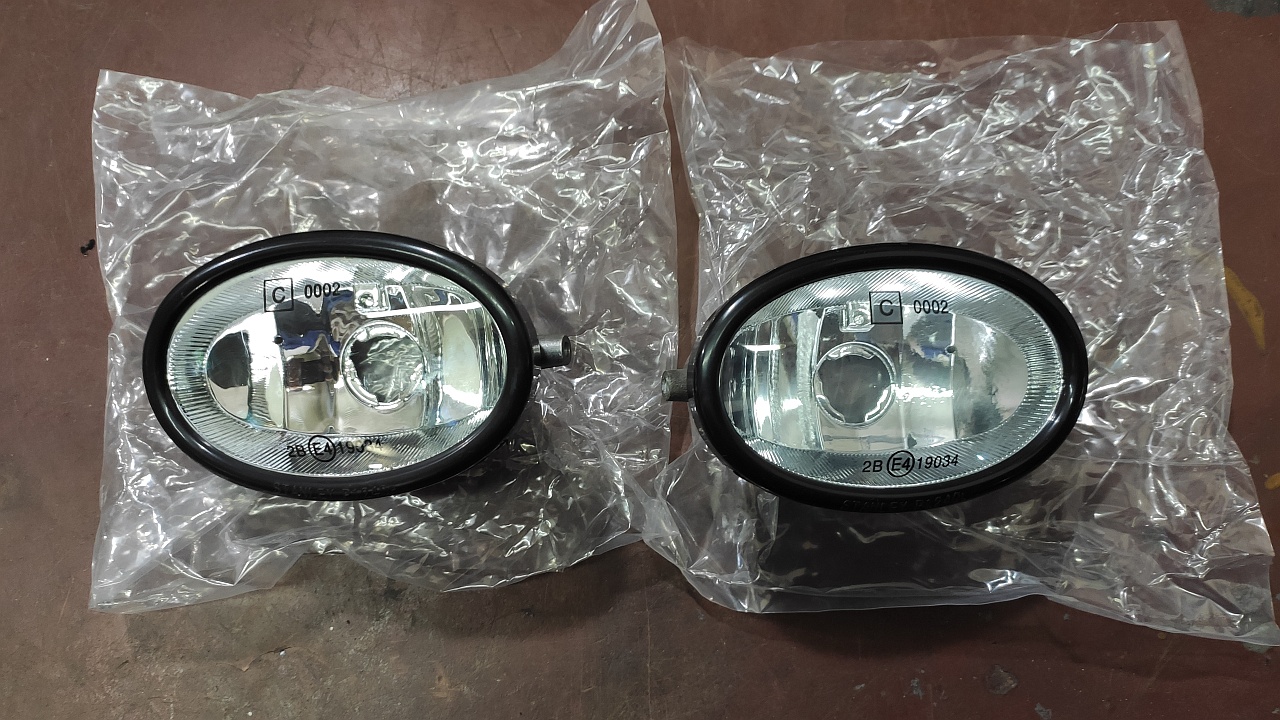

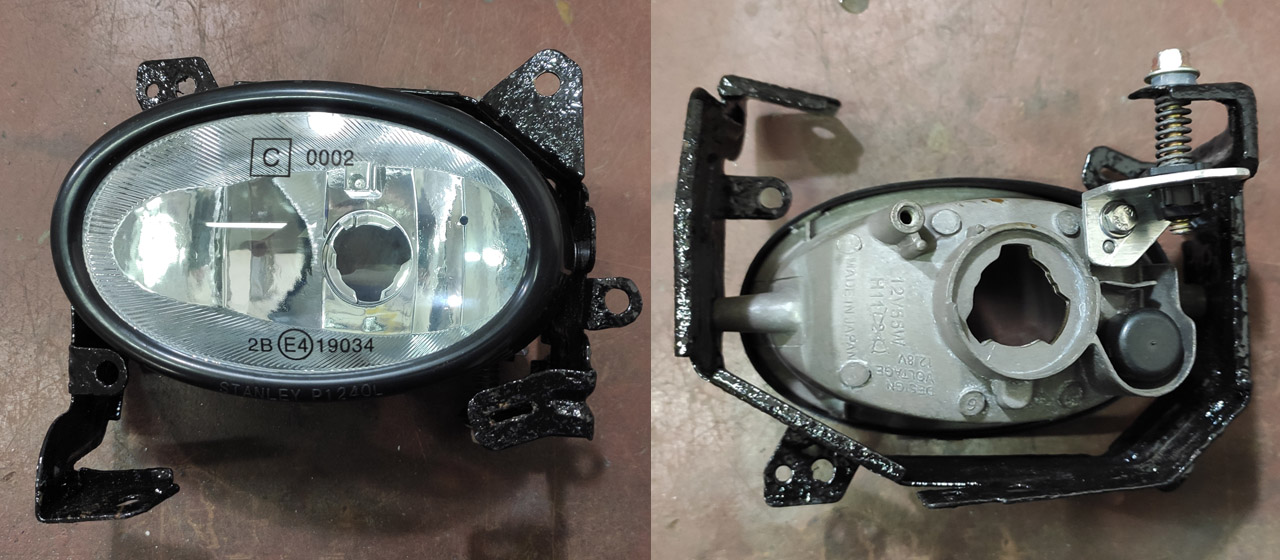

Konečně se mi povedlo sehnat nové mlhovky za dobrou cenu (ebay), tak sem je mohl vyměnit. Původní na řidičově straně byla totiž už při koupi KO. Zároveň s tím jsem dal trochu do pucu jejich držáky a vyrobil znovu naklápěcí mechanismus, který byl úplně zrezlý.
