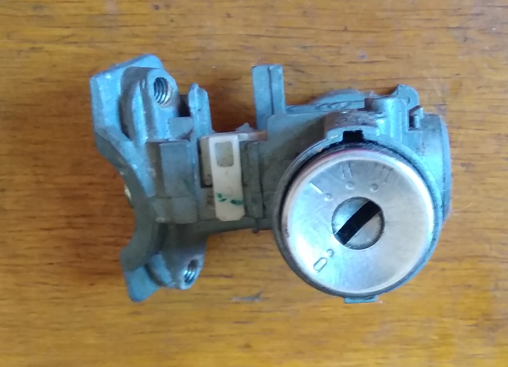

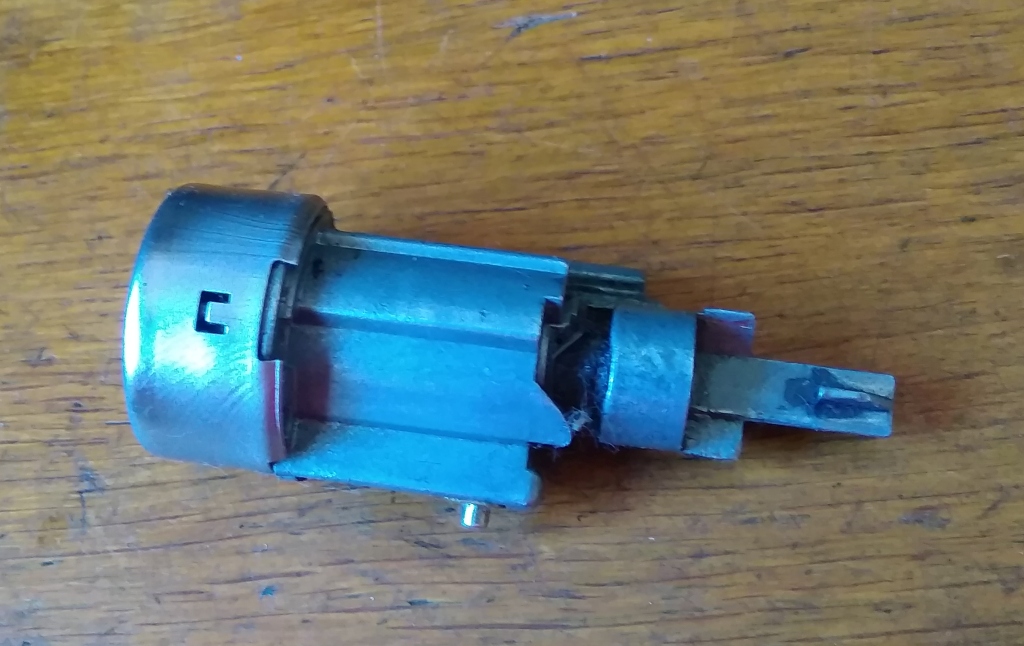

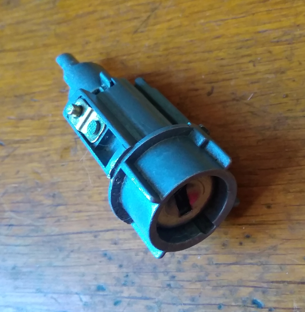

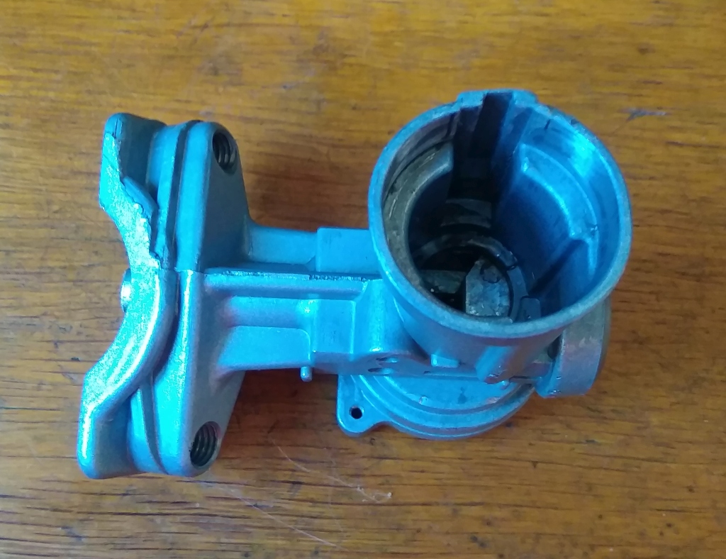

Mám několik spínaček z crx bez klíčů a řadu klíčů bez zámku. A moc by se mi líbilo, kdybych měl spínačky s klíči a mohl si k tomu složit i další zámky.
Trochu mi chybí správná terminologie, ale jsou to v podstatě dva kroky, které bez origo klíče neumím. Uvolnit komplet zámku z držáku se zajišťovacím mechanismem a pak uvolnit tělo zámku (válcovou vložku se stavítky) z klece zámku.
Zámek má jednoduchá obdélníková stavítka.

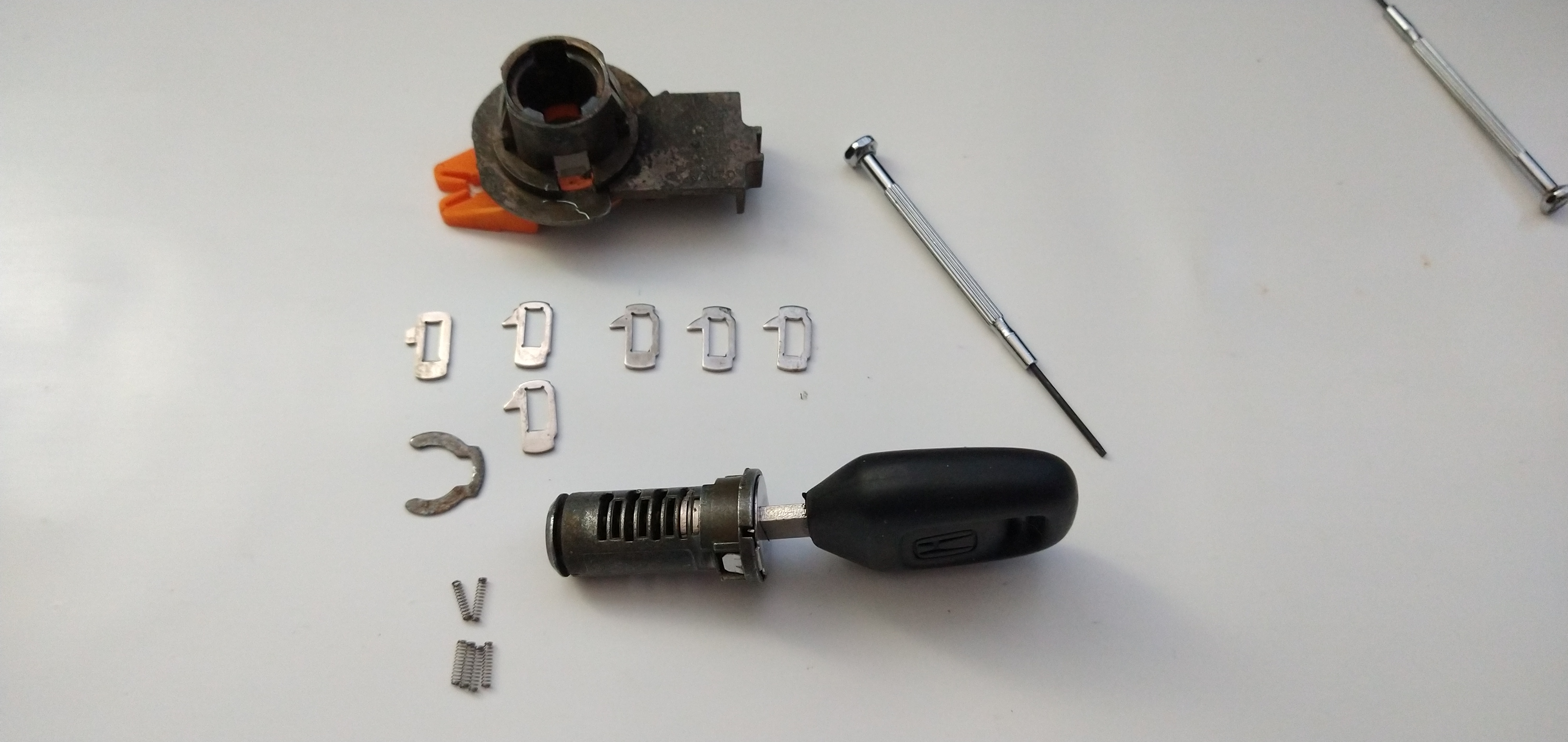

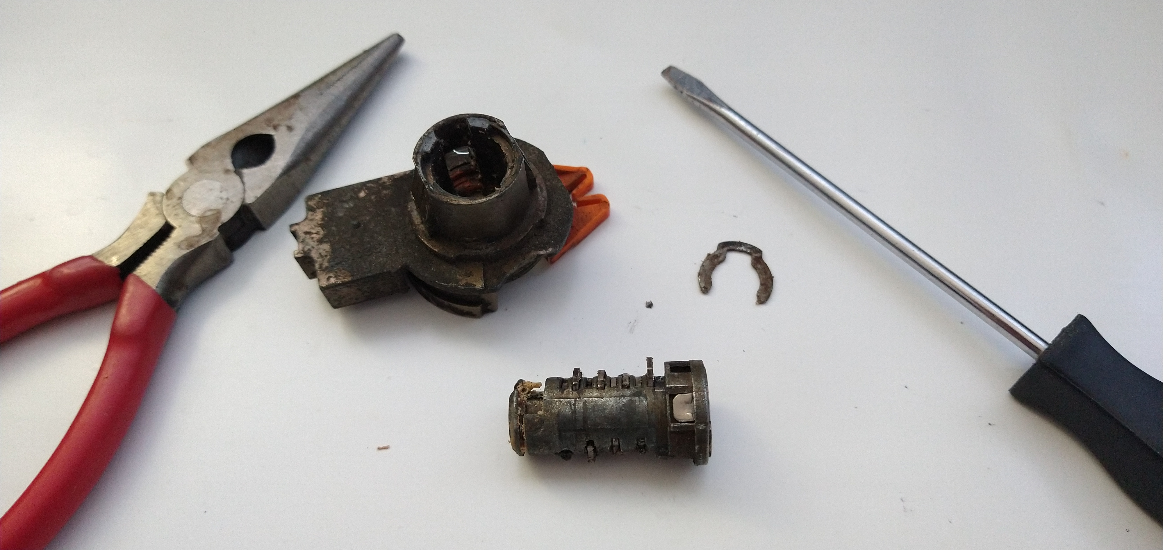

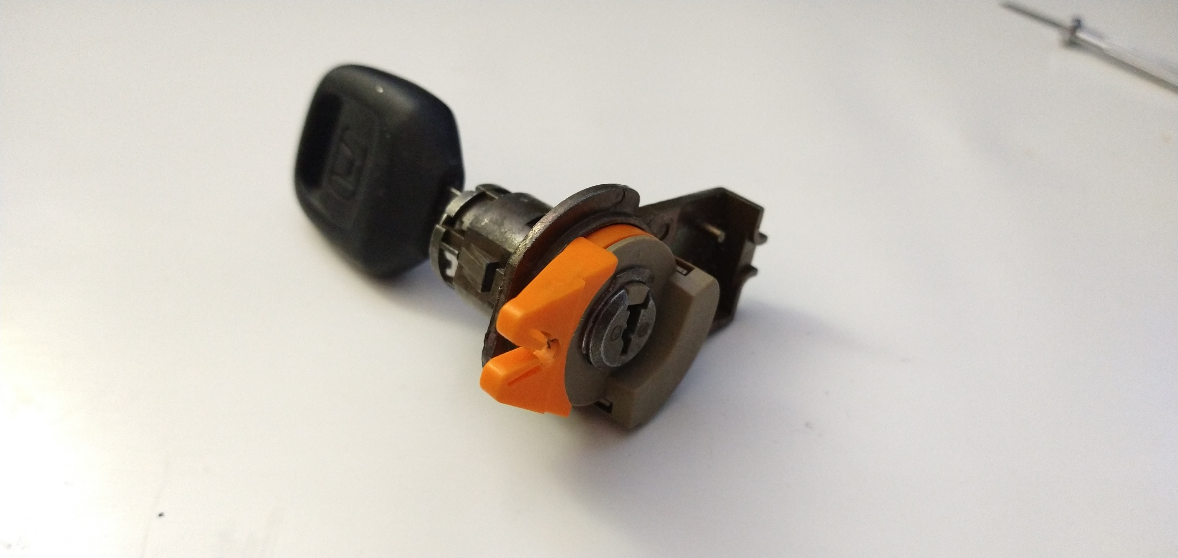

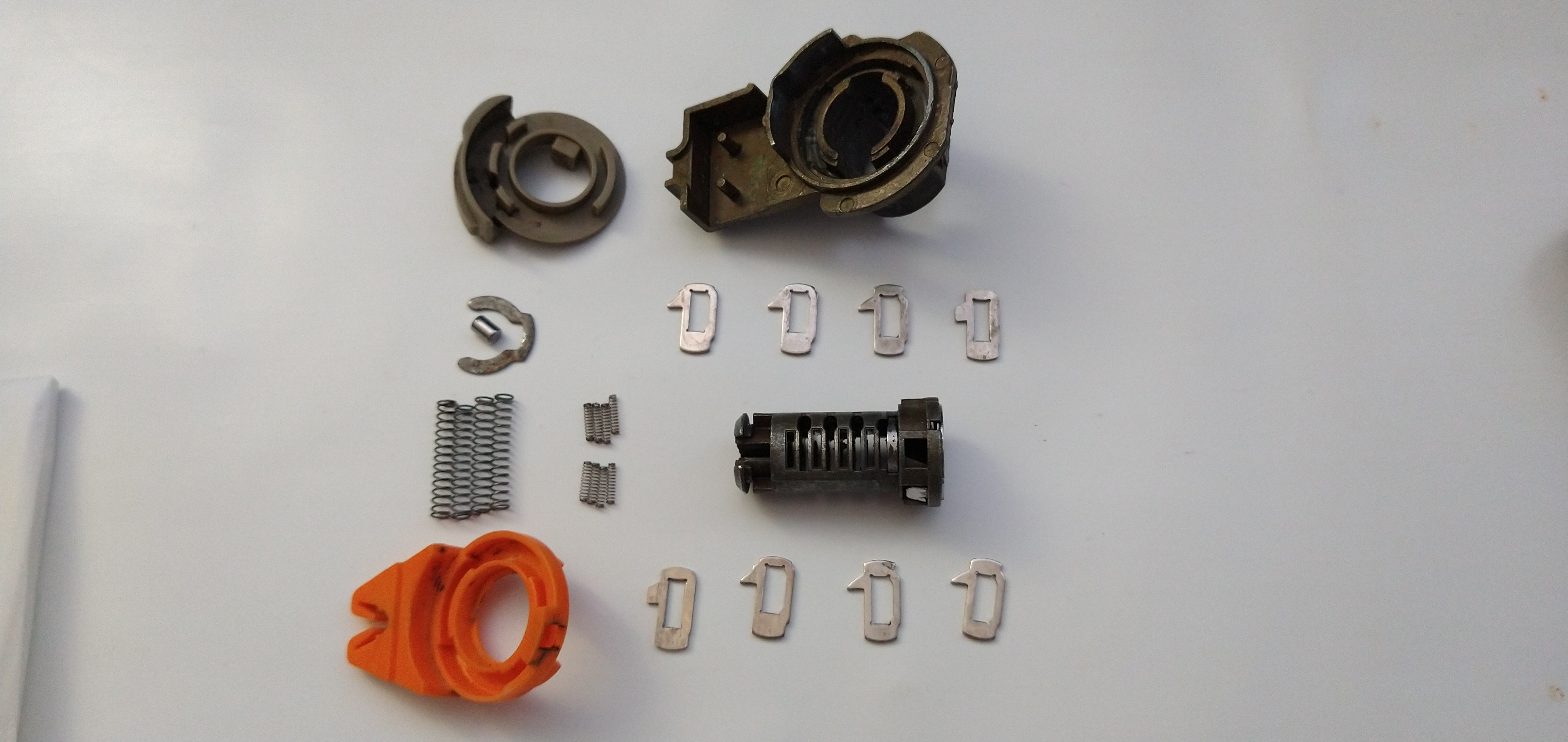

Jo, hned jak jsem ji viděl tak jsem si vzpomněl že tuhle spínačku mám taky už nejakej pátek odloženou na preskladani. Svoje C4G odemykam jedním klíčem a startuju druhým. Takže se na to zkusím podívat. Taky bych rád kompletní sadu s dvěma stejnými klíči.
Dneska jsem pokračoval s preskladavanim dveřního zámku u anglana a tam je to úplně brnkačka.

Dveřní zámky a kufr umím, ty jsou snadné i bez klíčů. Ale spínačka mi nejde. A problém je občas se stavítky, z nějakého důvodu mám hodně 1 a skoro žádné 2 a 4. A některá stavítka už jsou docela uvnitř vydřená.
U tebe je asi nejsnazší přeskládat zámky na klíč od spínačky.
PříspěvekZaslal: 12.4.2022 , 21:37   Citovat
Já se na to zkusím podívat už jen proto že mě to zajímá Velmi šťastný
Jinak, mám takový poznatek. Aspoň co si myslím já. Všiml jsem si toho když jsem rozebral ten dveřní zámek. Jak u starých hond se stává, že se dá otevřít i cizím klíčem. Popř některé jsem viděl že šly i sroubovakem, zastrcil se jen na kousek a normálně šlo otočit a odemknout. Podle mě je to tím, že ta vazelína, kterou je ta vložka namazana, po čase ztuhne tak, že když vytáhnes klíč ze zámku, stavitka se nevrátí do zamknute polohy, ale zůstanou zastrcene jakoby tam byl pořád klíč. Ta malinká pružinka nemá sílu je přes ten ztuhlej maz odstrcit. Pak se to tváří že je zámek vyšoustanej a dá se otevřít čímkoliv. Přitom by stačilo ho občas namazat wdckem Úsměv
Ty moje stavitka vypadají hezky. A to je anglan rok 98, bez dálkáče a má najeto skoro 300tis. Ale nenašel jsem na nich žádná čísla. Rozpoznaval jsem je podle tvaru.

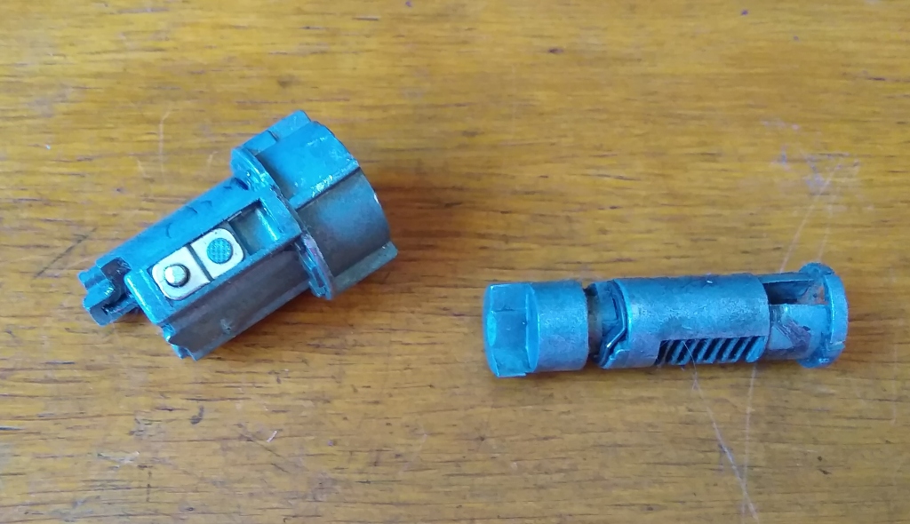

Tady to máš rozebrane. Jak jsi to teda udělal? Destrukčně? Úsměv
Příspěvky: 10246 H+ body: 28 1989 Civic
Minor je teď offline  Minor
PříspěvekZaslal: 20.4.2022 , 18:38   Citovat
Už sám nevím, asi ano, ta vložka je stejně zničená, chybí jí zadní část, co točí spínacím ořechem.

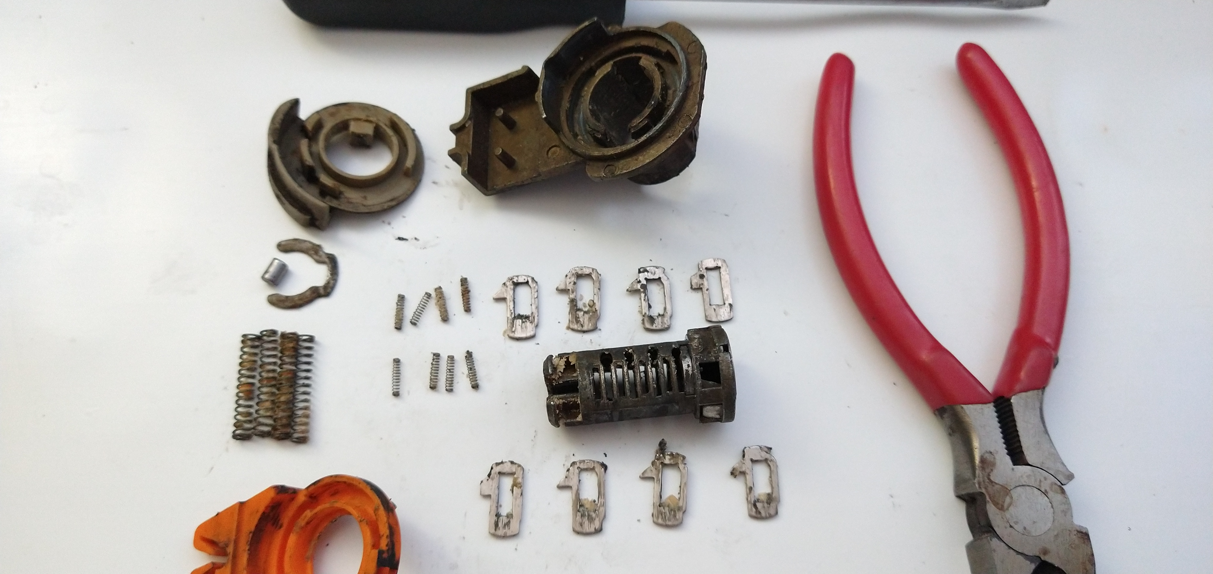

Jo ze stejného důvodu kucham i já ty spinacky. Taky mi uletel ten konec.
Já jsem dneska jednu spínačku objetoval abych se podíval v čem je problém že to nejde ven.

Tak já obětoval jen tu už nefunkční. A na co jsi přišel?
Navíc jsem zjistil, že u céra jsou nejspíš dva typy SH3 a K93 a ty se trochu liší, takže se nedají zaměňovat jednotlivé části.
