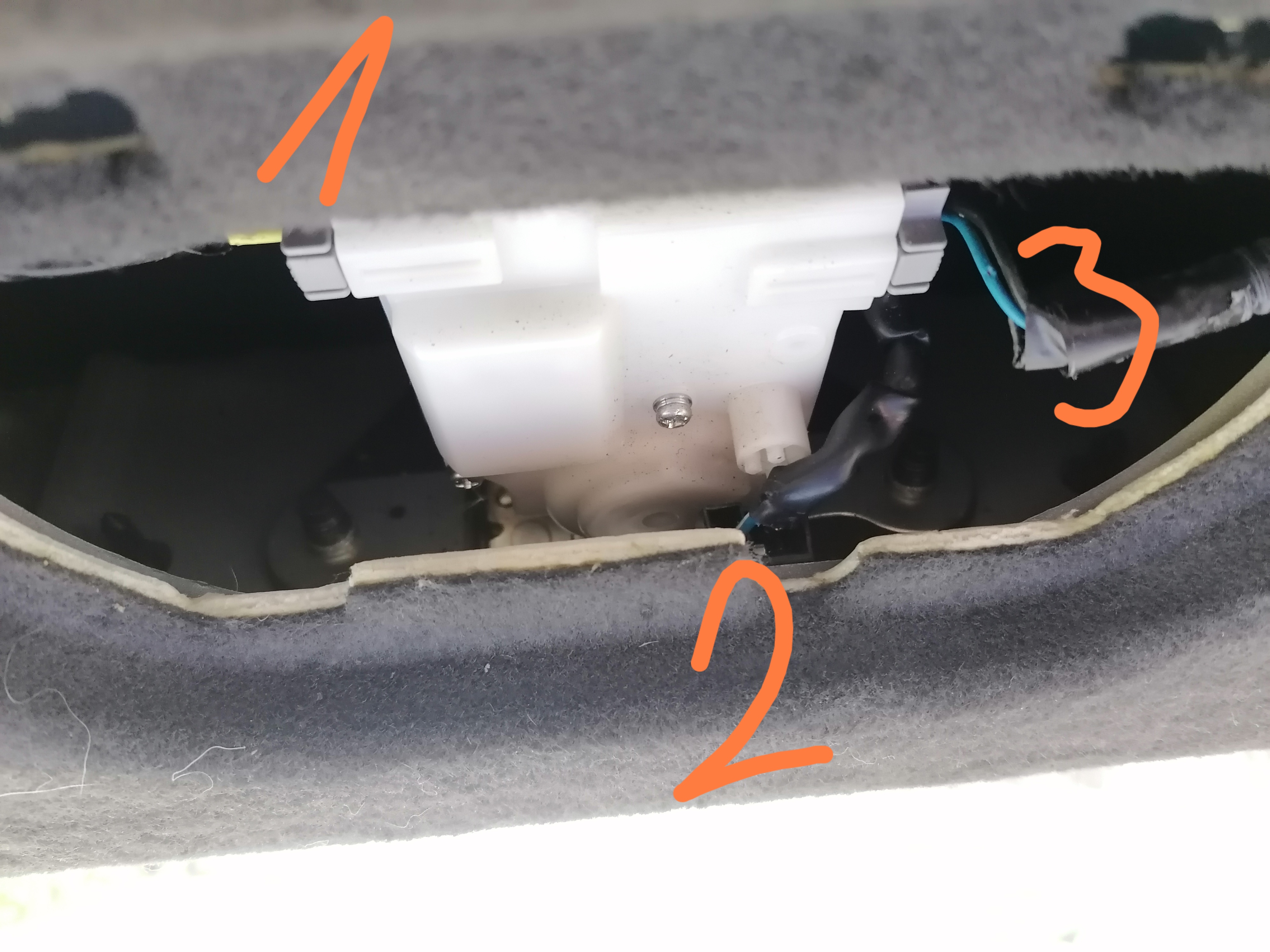

Ahojte, zjistil jsem že mi nefunguje zamykání. Auto si myslí, že je otevřený kufr. Našel jsem na zámku dvoupinovy konektor. Který jde dovnitř k zámku. Na obrázku číslo 2. Když ho vytáhnu a písknu zkouseckou tak nepipa. Ikdyz ho spojím tak nic. Jaká je Teda logika? Zkoušel jsem i ukostrit a nic. Takže nechápu jak to funguje a jak to opravit. Řešil to už někdo???

Je to tourer, takže bude přelimený elektrický svazek u pravého horního pantu.

Sundal jsem i tapecy. Došel až tam. Je to krásný svazek. Čistý, hezký jako nový.
Mám manuálně zaviratelne dveře.
