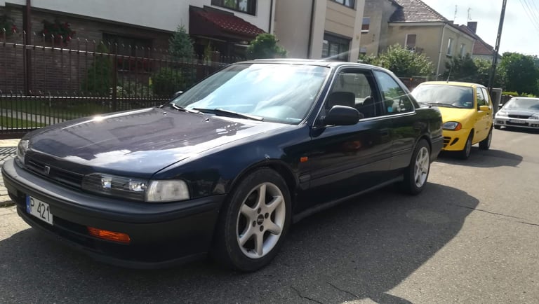

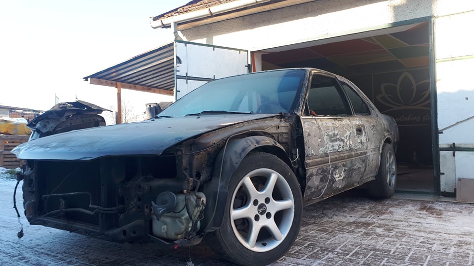

Čau, po dlhej odmlke som sa vrátil opäť s ďalším projektom, tentokrát je to Honda Accord IV Coupe. Určite si pamätáte na tento projekt - :arrow: odkaz , kde sa jednalo o ten istý model auta, ale vo verzií sedan. Srdiečko chcelo vždy coupé, hlava bola proti.. Srdce vyhralo, išlo sa poň :) V tomto topicu budem postupne pridávať fotky ako projekt napreduje, čo je nové, na aký problém som narazil, ak by mal niekto rovnaký nápad ako ja :) Jedná sa o kompletnú reštauráciu, takže očakávam, že toto vlákno bude obsahovať viac strán, ako je bežné a normálne. Poďme na to ;) :honda:

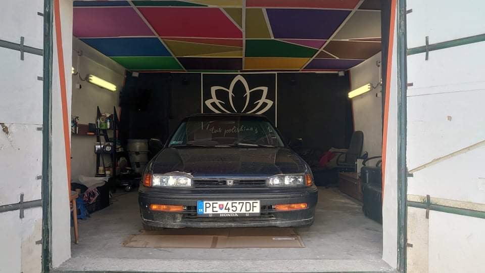

Po nekonečnej ceste z PL na SVK, nekonečných vybaovačkách na úradoch ohľadne STK, EK a KO a dopravného inšpektorátu som dostal autíčko do garáže :) Nečakajte žiadnu obludu o rozlohe 150m2, je to malá garáž, do 40m2 bez jamy, či zdviháka. O to je náročnejšia práca na aute :)

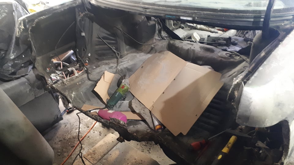

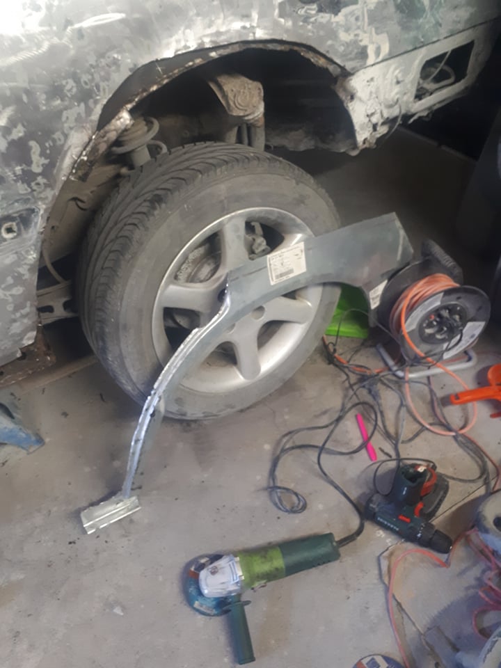

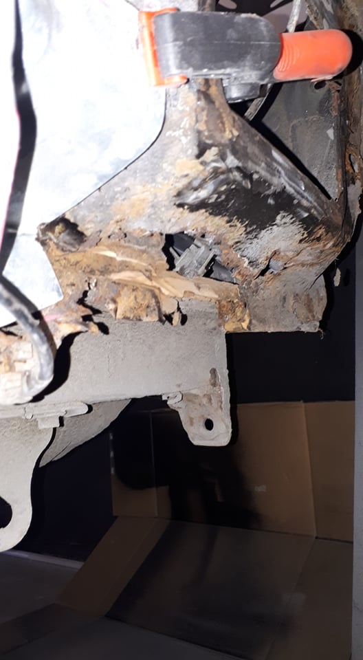

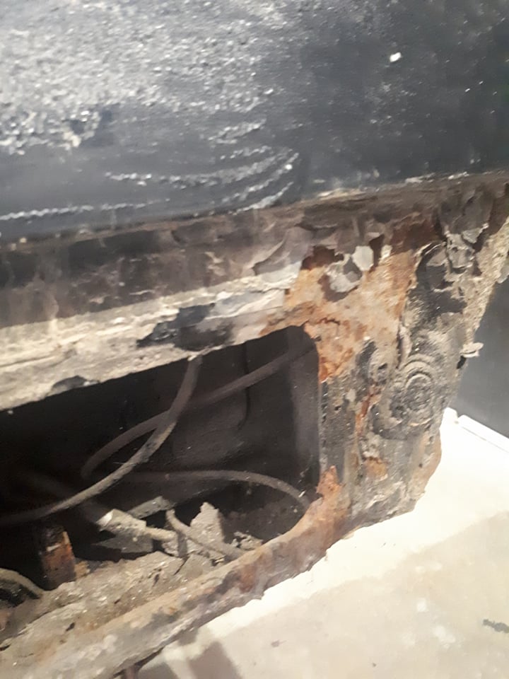

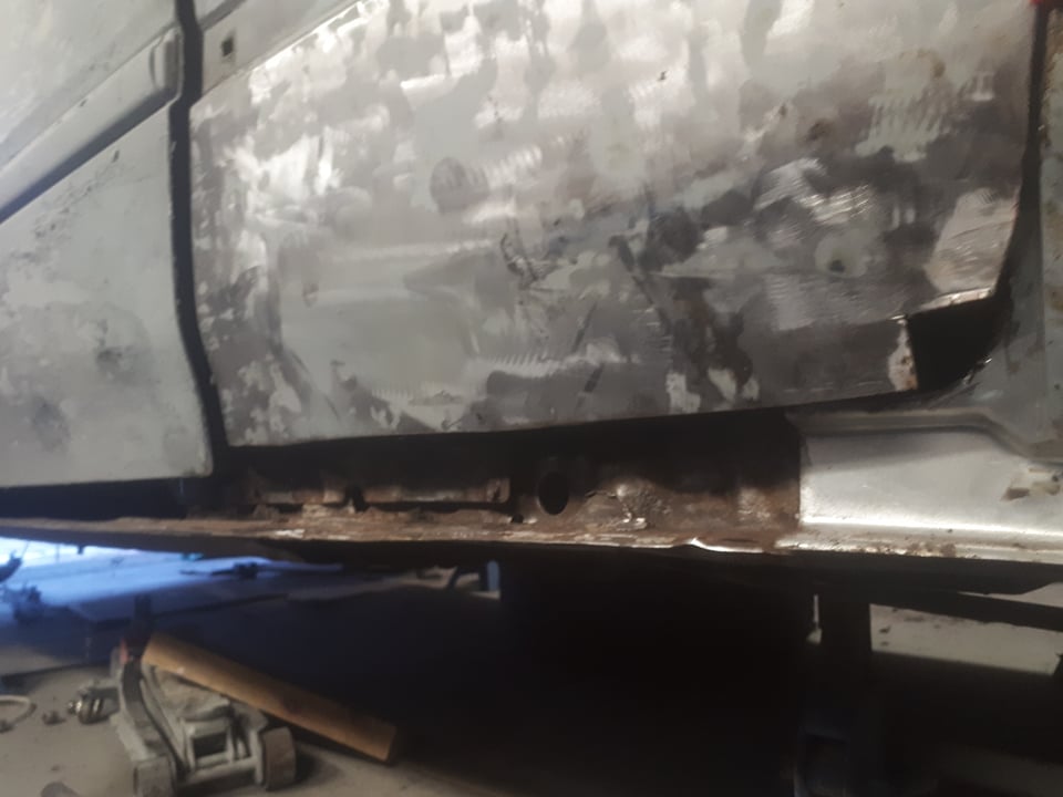

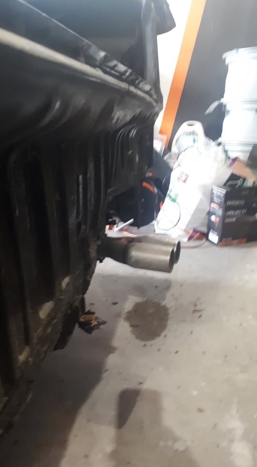

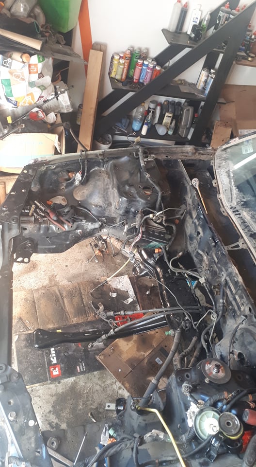

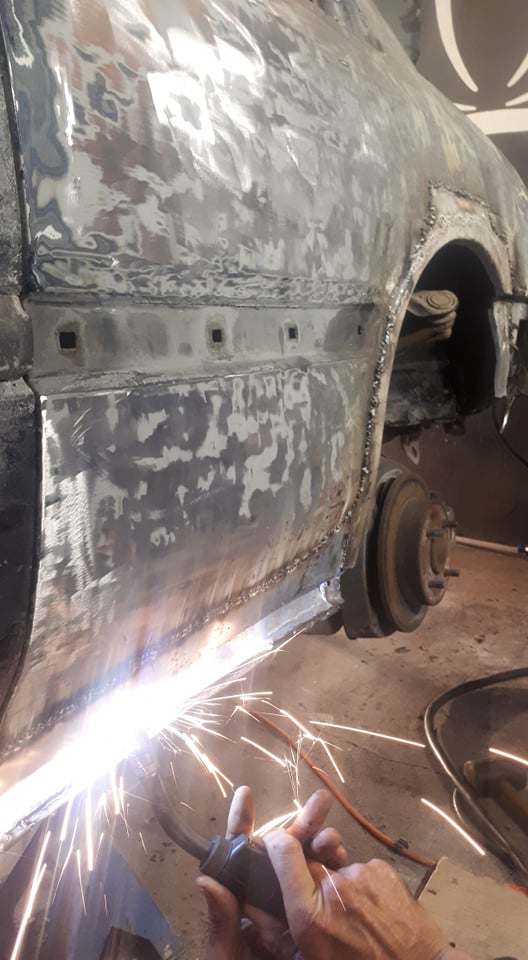

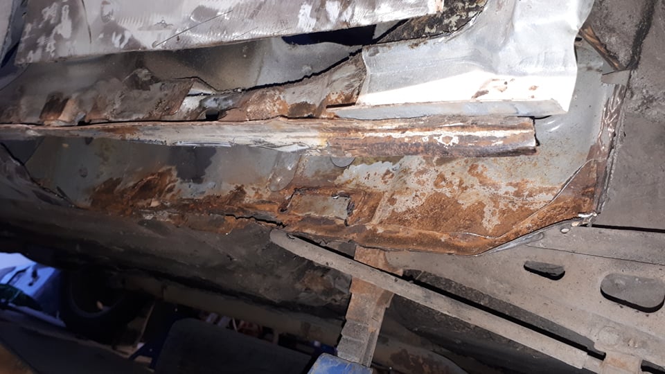

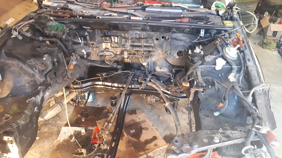

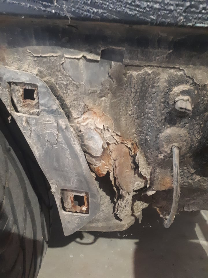

Začala sa klasická rozoberačka, ako vždy.. svetlá, nárazníky (častý problém s hrdzou na zadných lemoch a pri výfuku), prahy (každá jedna CBčka je hnilá pod nimi - ask me how I know :D - interiér atď. Našiel som zopár "krásnych miest", veď posúďte sami :)

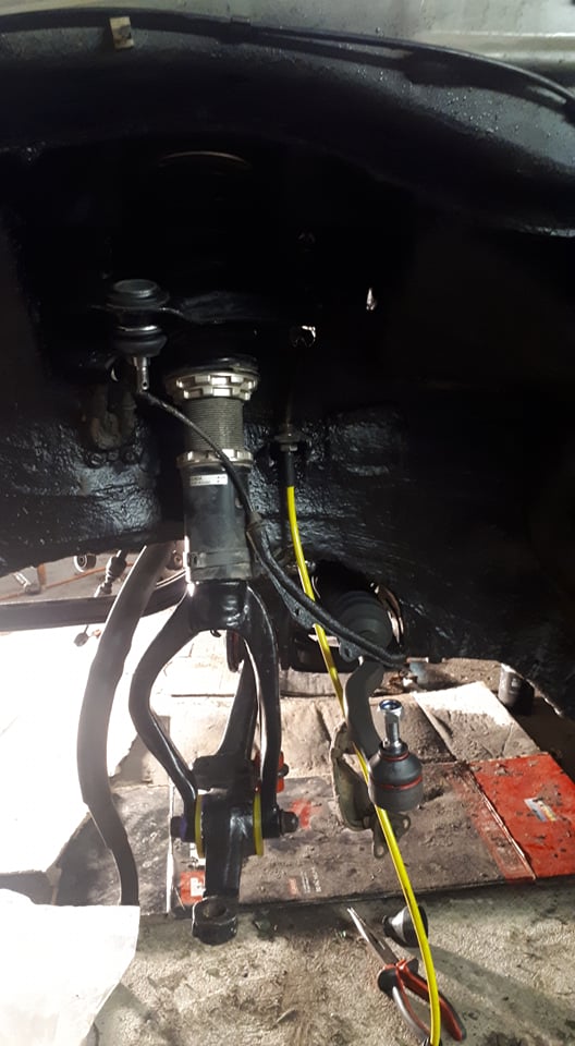

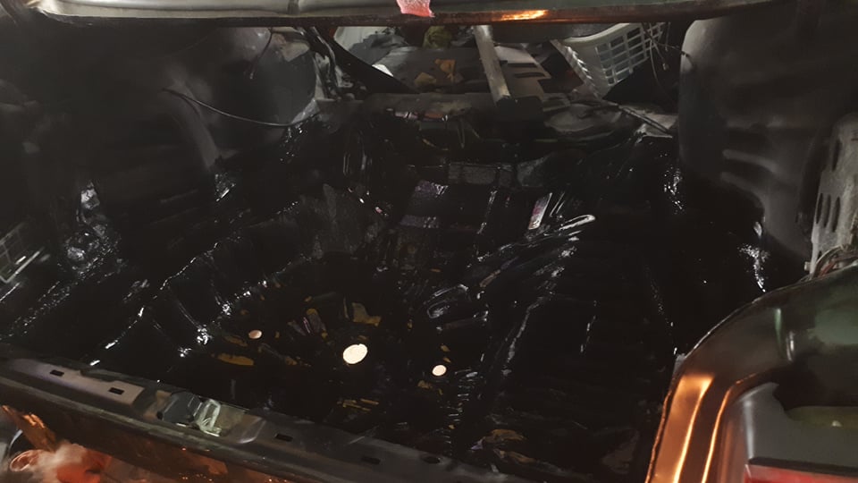

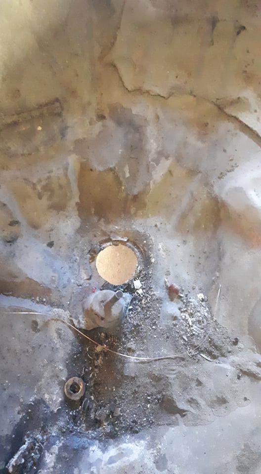

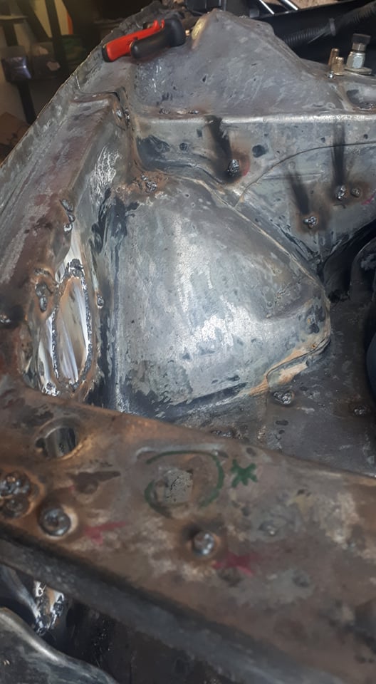

Porobilo sa, čo sa malo, aby to vyzeralo všetko OK :) Samozrejmosťou je nový seam sealer, hrdzistop a poriadny náter Hammeritu s dvojsložkovou ochranou proti hrdzi :)

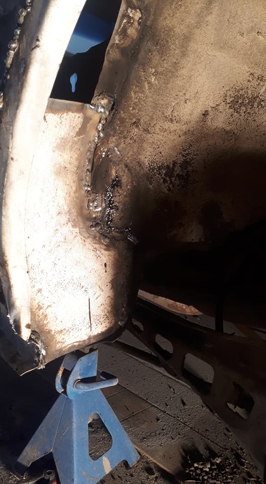

PříspěvekZaslal: 16.3.2022 , 20:07   Citovat

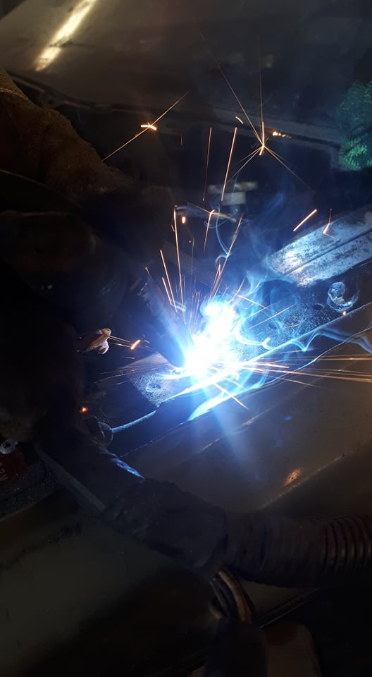

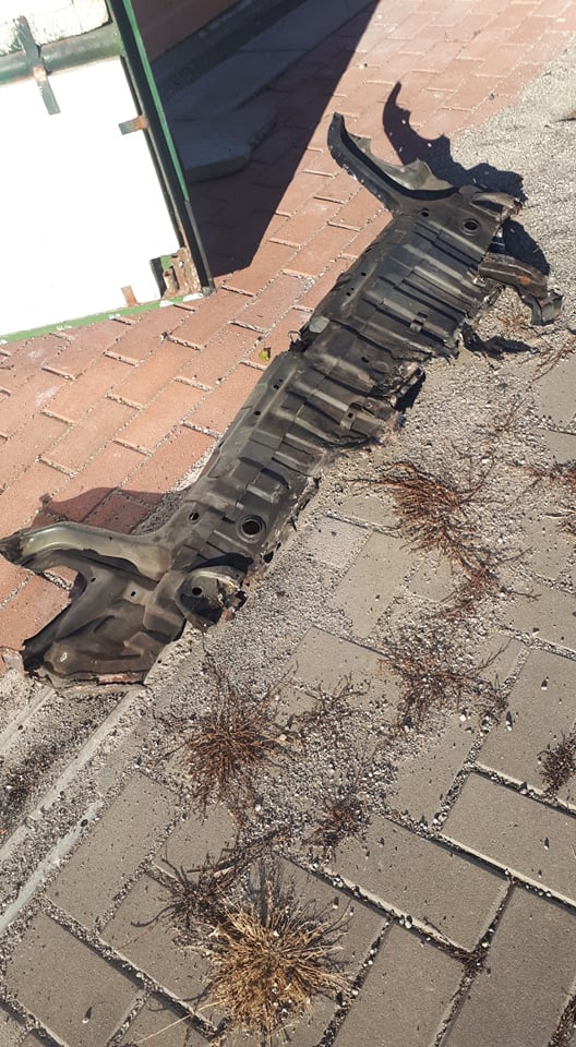

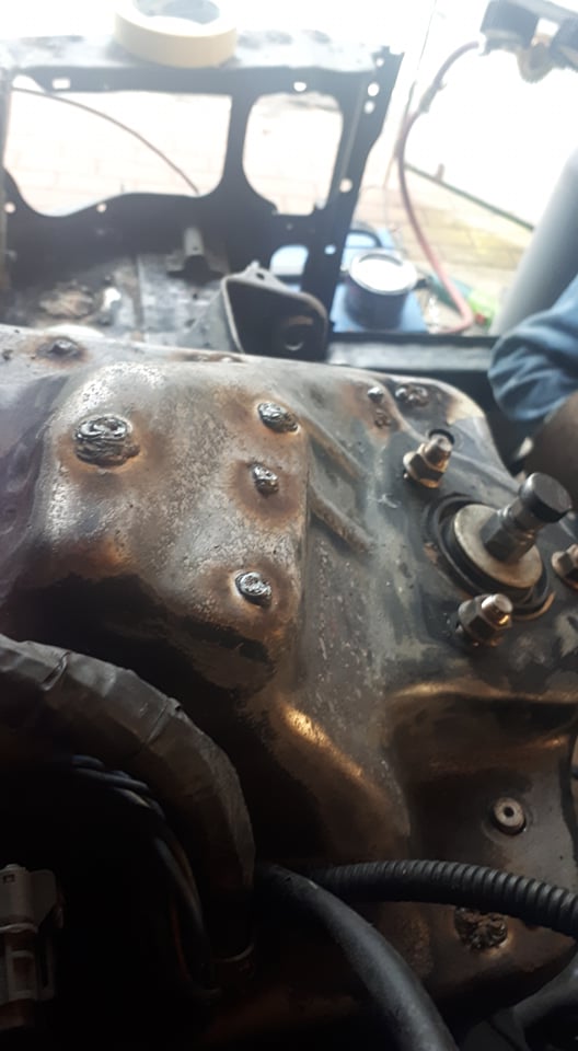

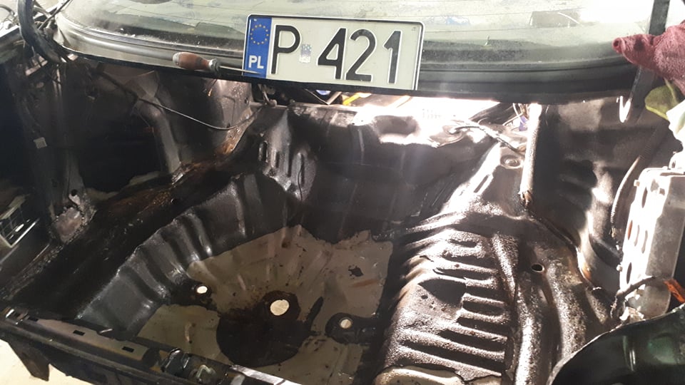

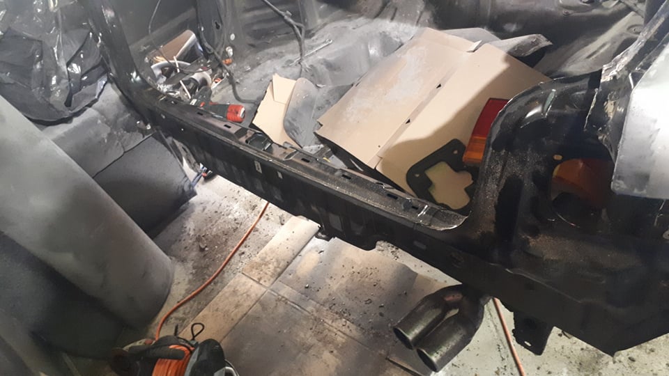

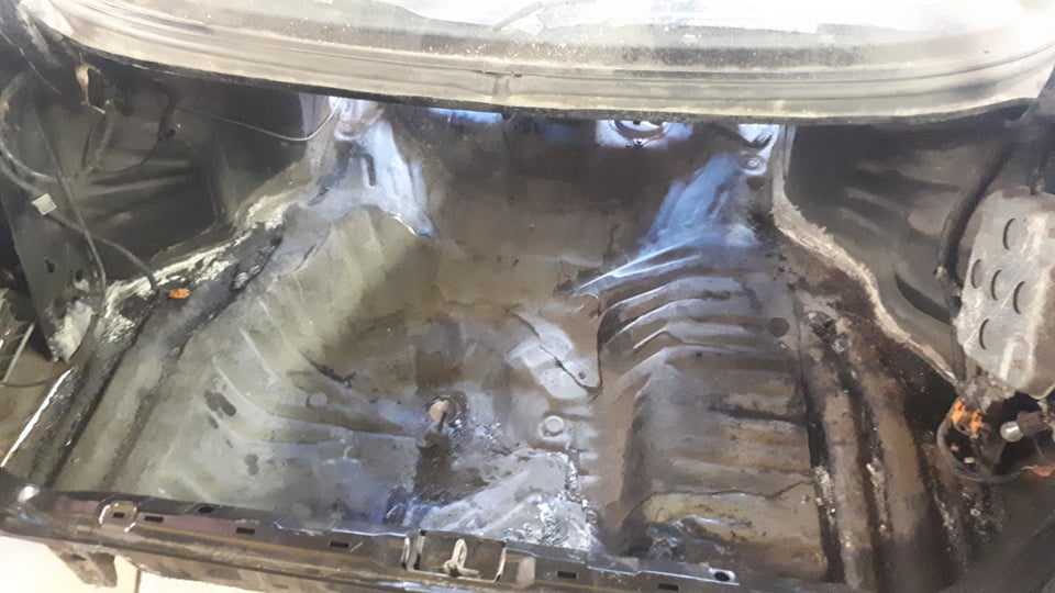

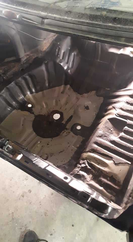

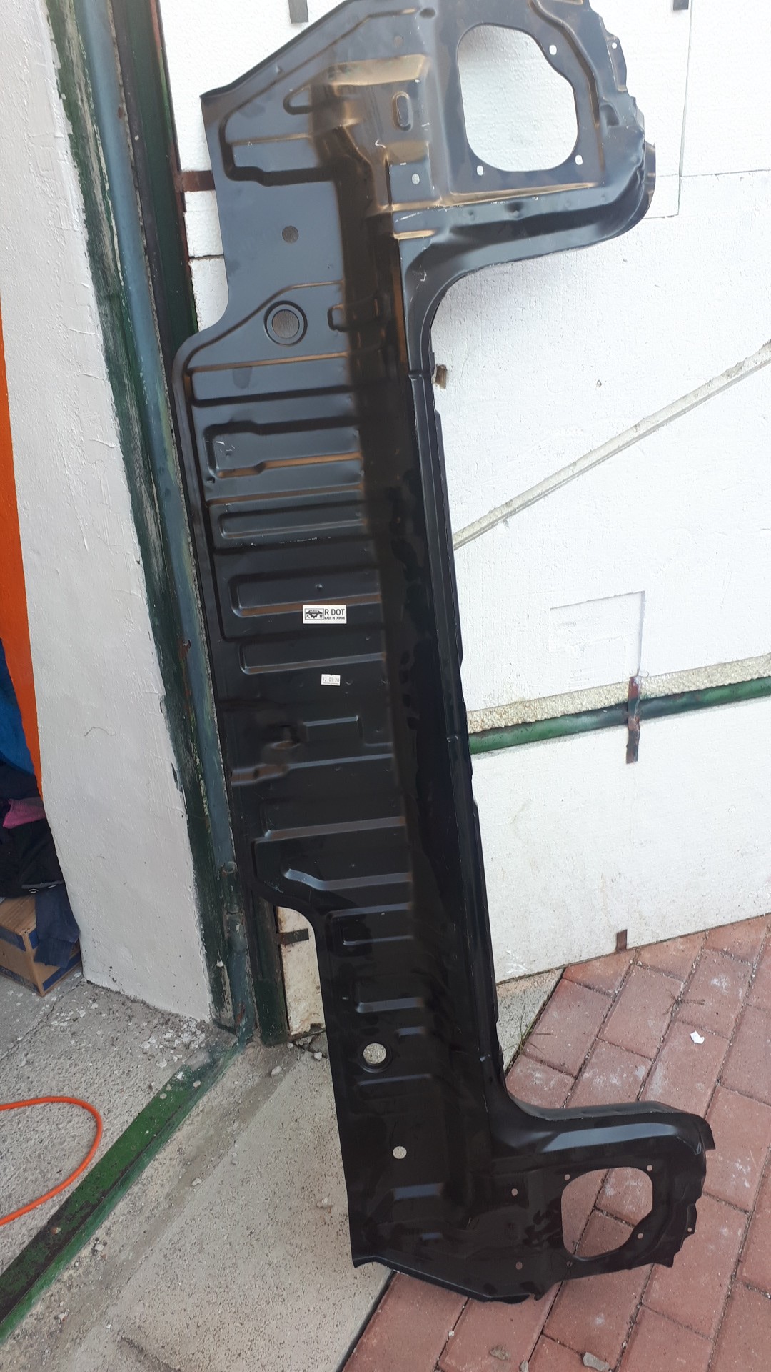

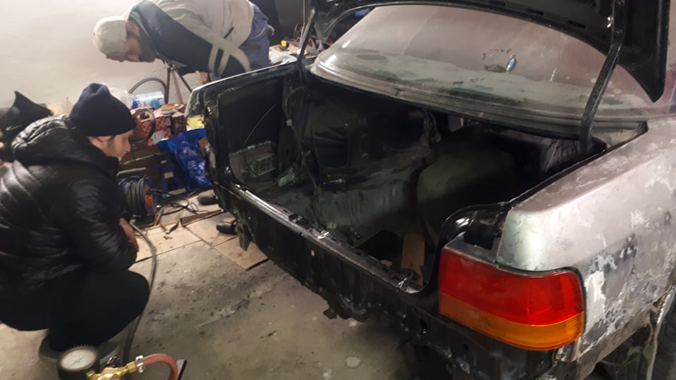

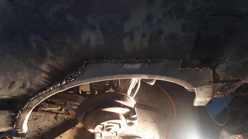

Pokračovali sme s kufrom, ktorý sme zistili, bol po nehode. Museli sme vyrovnávať podlahu a navárať nové zadné čelo.

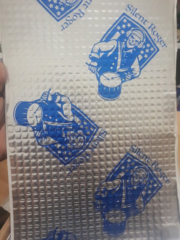

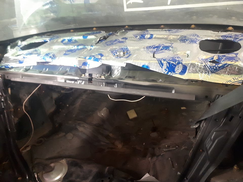

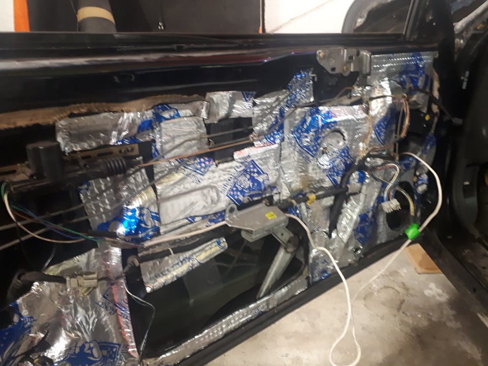

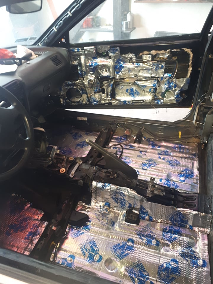

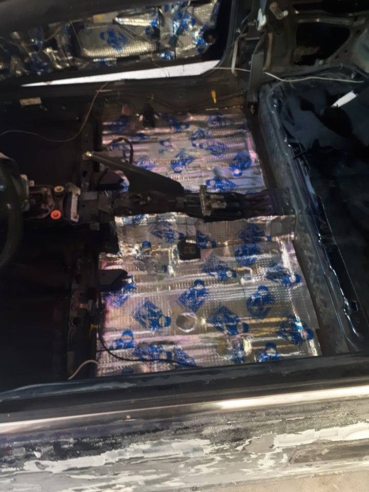

Našťastie, podlaha celého auta na ostatných miestach bola zdravá, takže sa všetko vyčistilo, odmastnilo a použil som tlmiacu sadu od Silent Roger - pekný kompromis medzi cenou a kvalitou. Cena akurát, kvalita akurát. :)

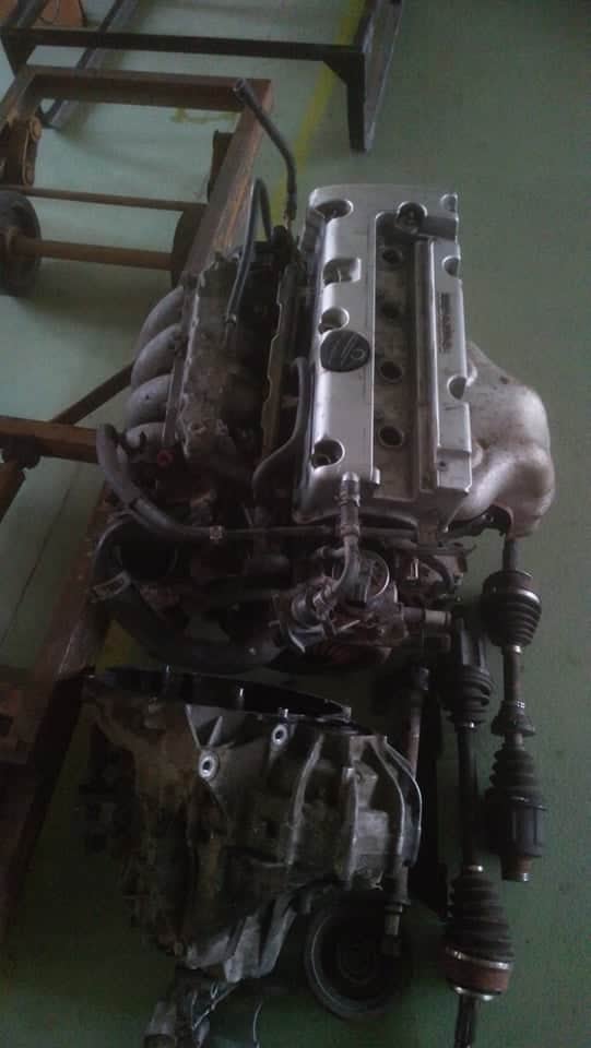

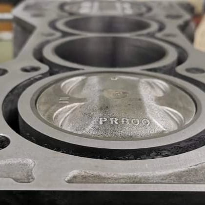

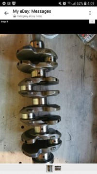

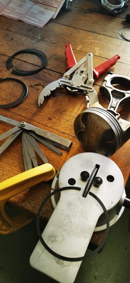

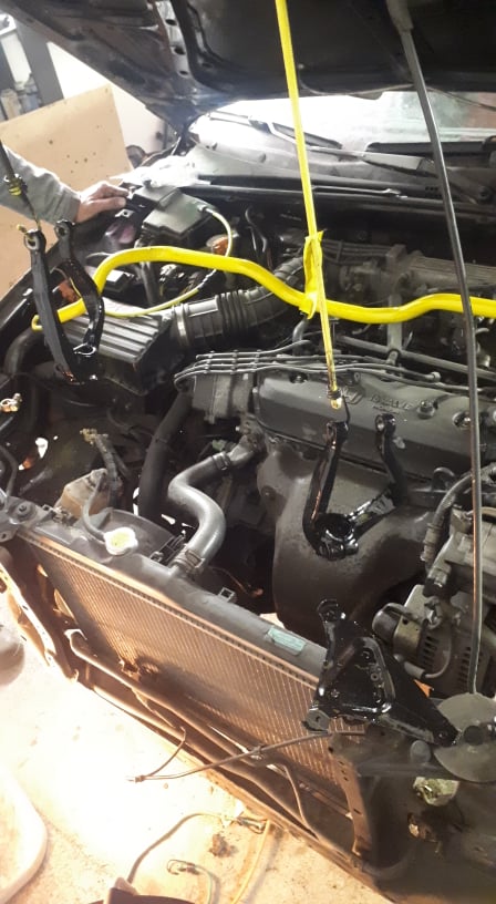

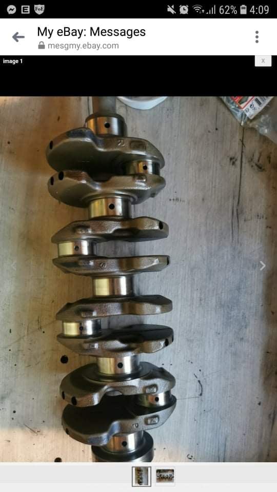

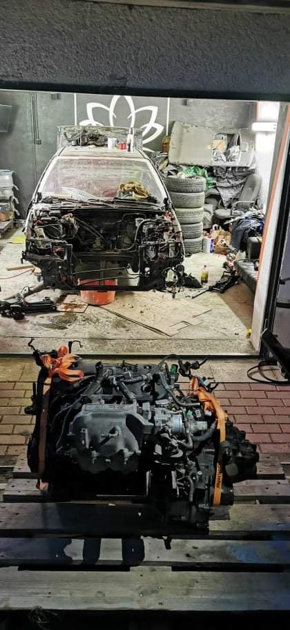

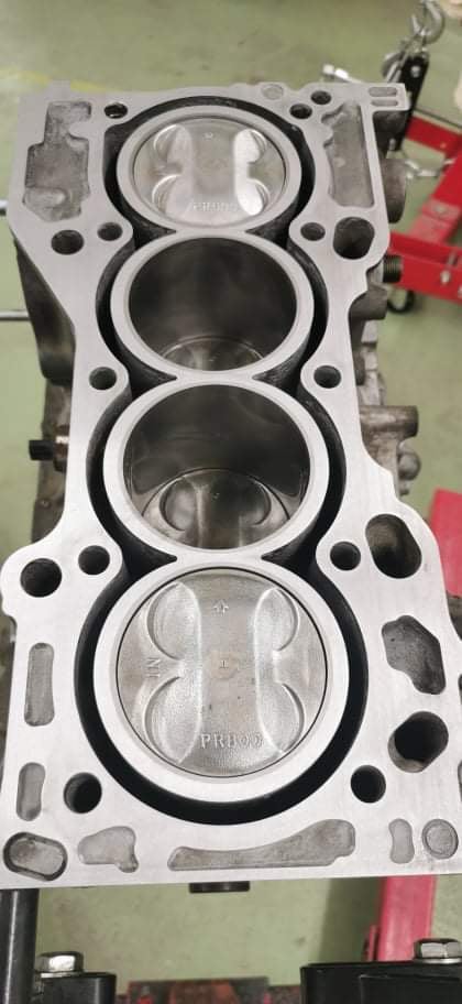

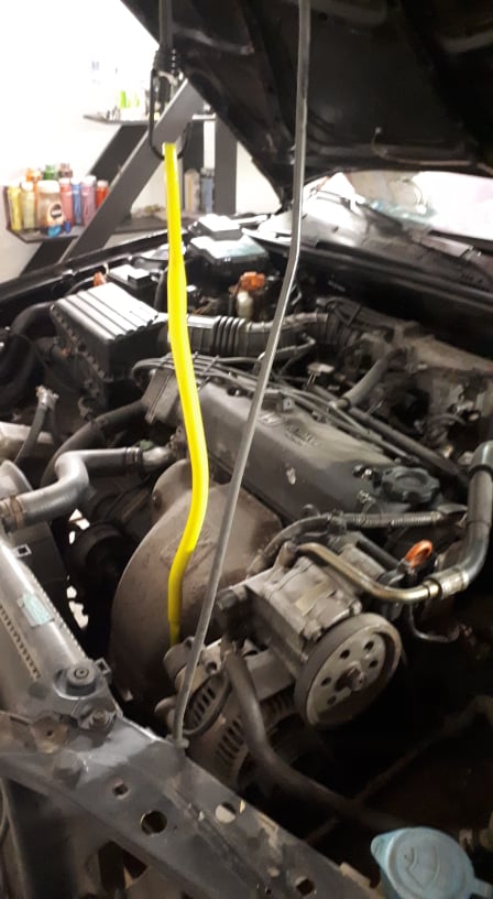

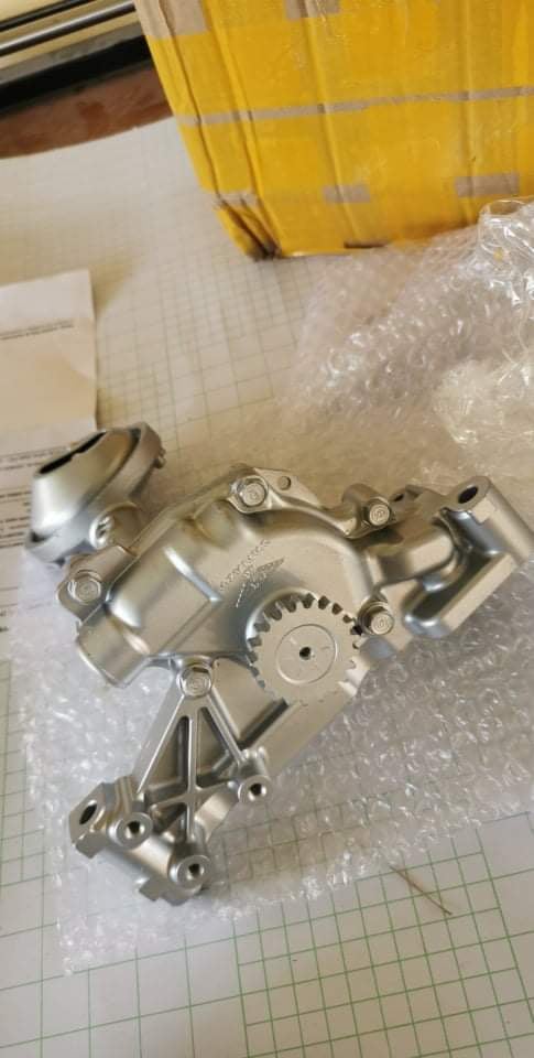

Auto malo v sebe motor F20A7, v ktorom som vymenil tesnenie pod hlavou, sacie a výfukové tesnenia, guferá a nastavil ventilové vôle. Prišla ale však myšlienka.. K-swap.. Nie hocijaký, hybrid. Každý jeden sa snaží postaviť K24/K20 Frankensteina, ja som šiel na to úplne inak. Blok K20A6, Kluka K20A2, vačky K20A2, K20A2 olejové čerpadlo. S malými úpravami všetko pasuje! :honda:

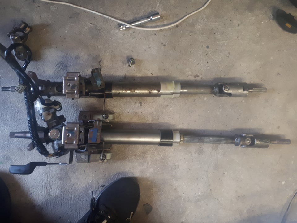

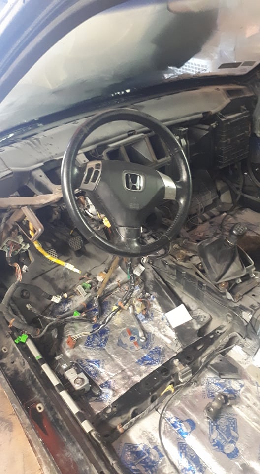

Zatiaľ, čo sa motor chystá na svoj prvý štart, prebehli určité zmeny - vymenil som volantovú tyč z Accordu 5G, ktorá mi umožnila omnoho viac možností na OEM volanty, ako klasická volantovka z 4Gčka. Doležitý je počet zubov na konci tyče. Všimnite si ten volant zo 7Gčkovej Accordy :)

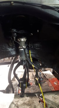

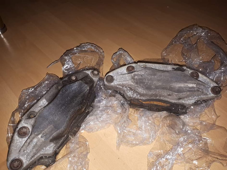

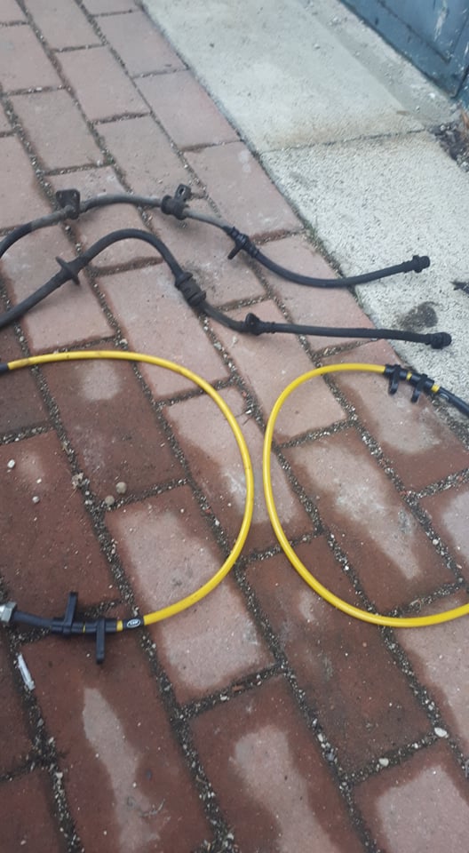

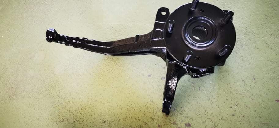

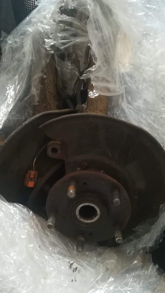

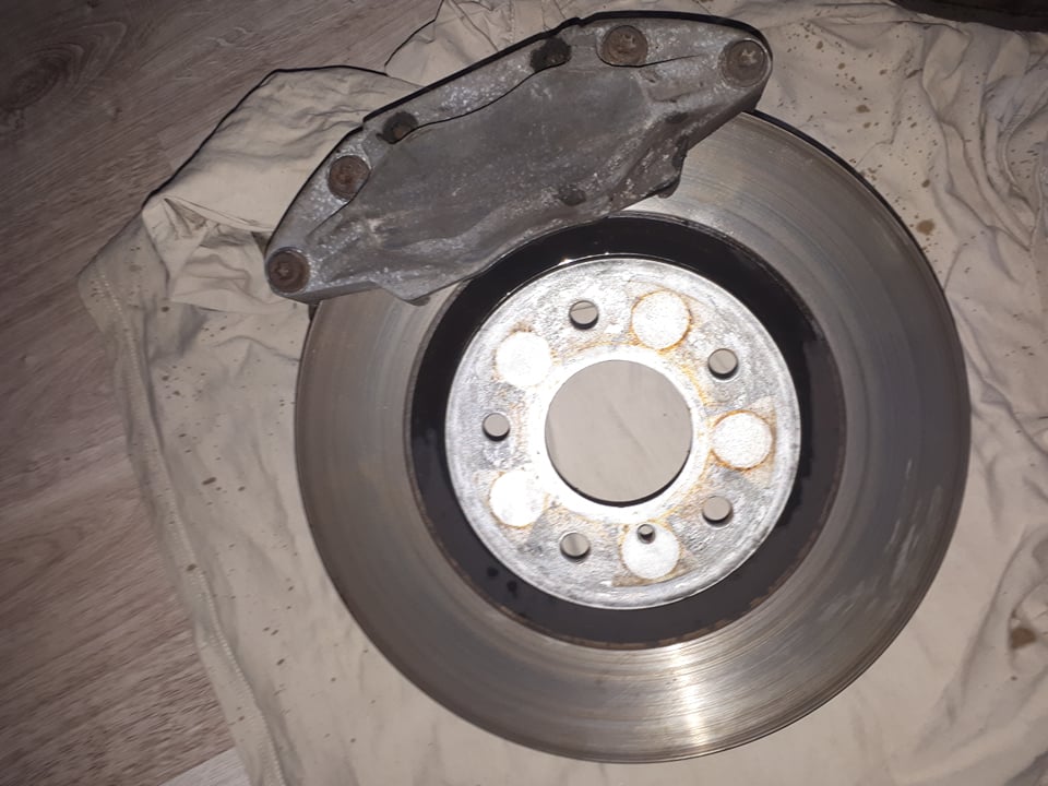

Kčko sa chystá.. výkon pôjde hore.. ale, ako udržať na ceste a ako ubrzdiť taký nárast výkonu? Takto :) Použil som nápravy z predošlého projektu, dolisoval zopár PU silentblokov a dúfam v čo najlepšiu stabilitu a brzdný účinok.
Strmeň je z Hondy Legend KB 1 / Acury RL - 4 piestik
Úprava na 5 šrobový náboj z Preludy 5G :)
Predné kotúče sú z Nissanu 350Z Brembo Edition, ktoré majú 324 mm!
Brzdové hadice HEL, ktoré sú zosilené železným silónom

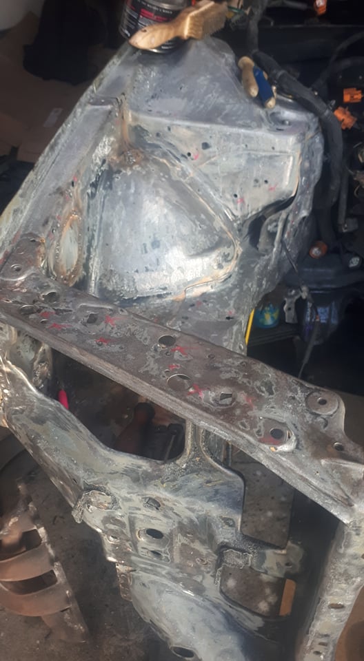

PříspěvekZaslal: 16.3.2022 , 20:37   Citovat

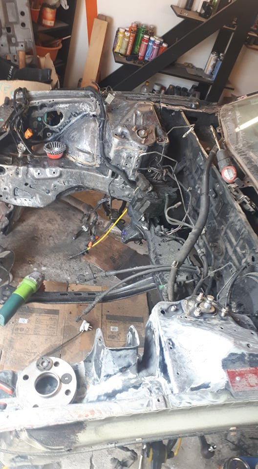

Auto je zčasti zvonka vybrúsené do živého plechu, čakám na opieskovanie predných a zadných strmeňov, aby som ich mohol repasovať a namontovať na auto, všetko zamomentovať a byť ready kedykoľvek auto posunúť kam treba :) Napadla ma ďaľšia vec - zaslepenie motorového priestoru, a schovanie káblového zväzku - viem, všetko naraz.. ale idem podľa možností, času a peňazí.. lepšie robiť pomaly a postupne všetko, ako začať niečo a čakať, čakať, čakaaať..
