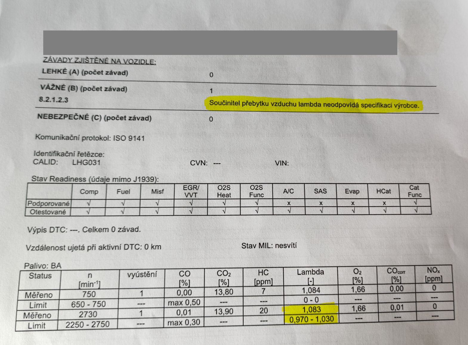

Civic 7G sedan, D16V1
Zdravím, dnes jsem neprošel emise - žádná chyba nesvítí ale hodnota lambdy je mimo požadované hodnoty.
Pravděpodobně špatná lambda sonda, nebo to může být něco jiného?

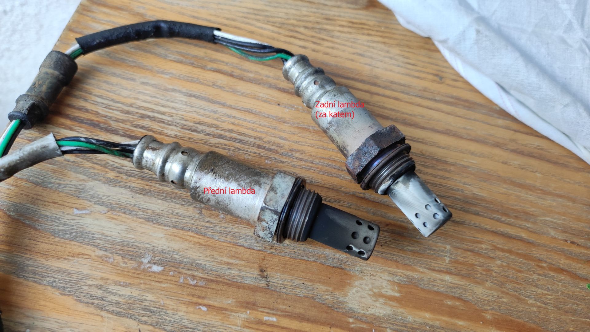

Podle VINka by měly být na autě dvě 36533-PLD-013 kterou nikde nikdo nenabízí a 36532-PLD-013 za kterou jsem našel druhovýrobu NGK 7971.
Dá se to vyměnit bez nějakého speciálního nářadí?

Na HODNOTU lambda může mít vliv absolutně cokoliv. Na emisích se nekontroluje lambda sonda, ale lambda hodnota. Čili bohatost směsi.
Je třeba si sáhnout do svědomí co z těch nejběžnějších věci se na voze zanedbalo a dát to do pořádku.
Nejčastěji to bývá netesnost ve výfuku, od svodu až po koncak. Svíčky, vzduchac, nekvalitní palivo. Nebo jak říkáš ventilova vůle. Dokonce někdy i prejety olej. A někdy stačí jen do auta sednout a pořádně ho prohnat.
Ty to máš na emisích chudé takže bych tipl že ti to někde ve výfuku prisava.

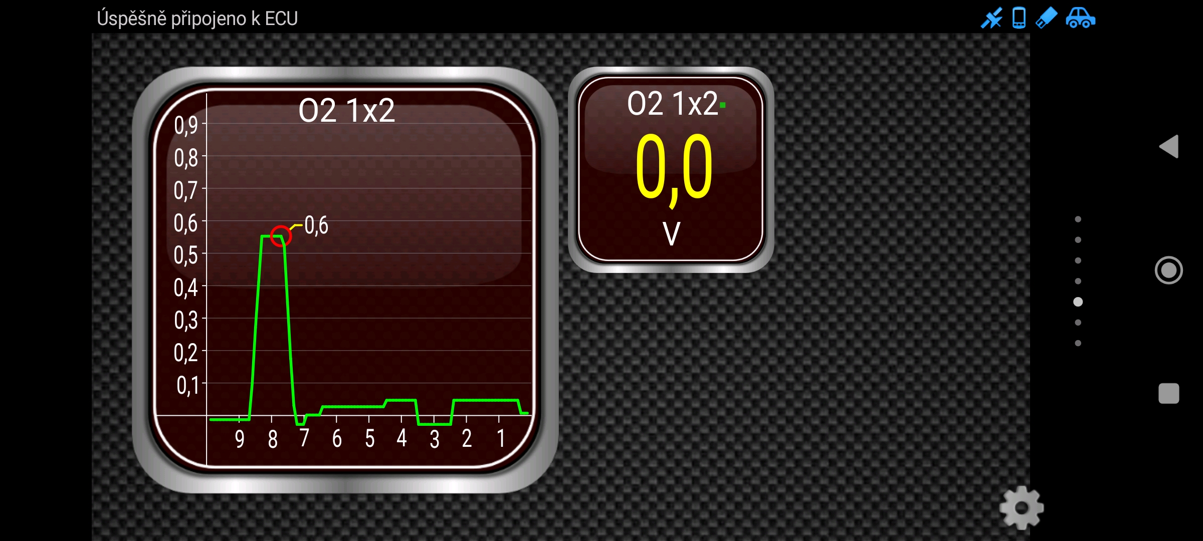

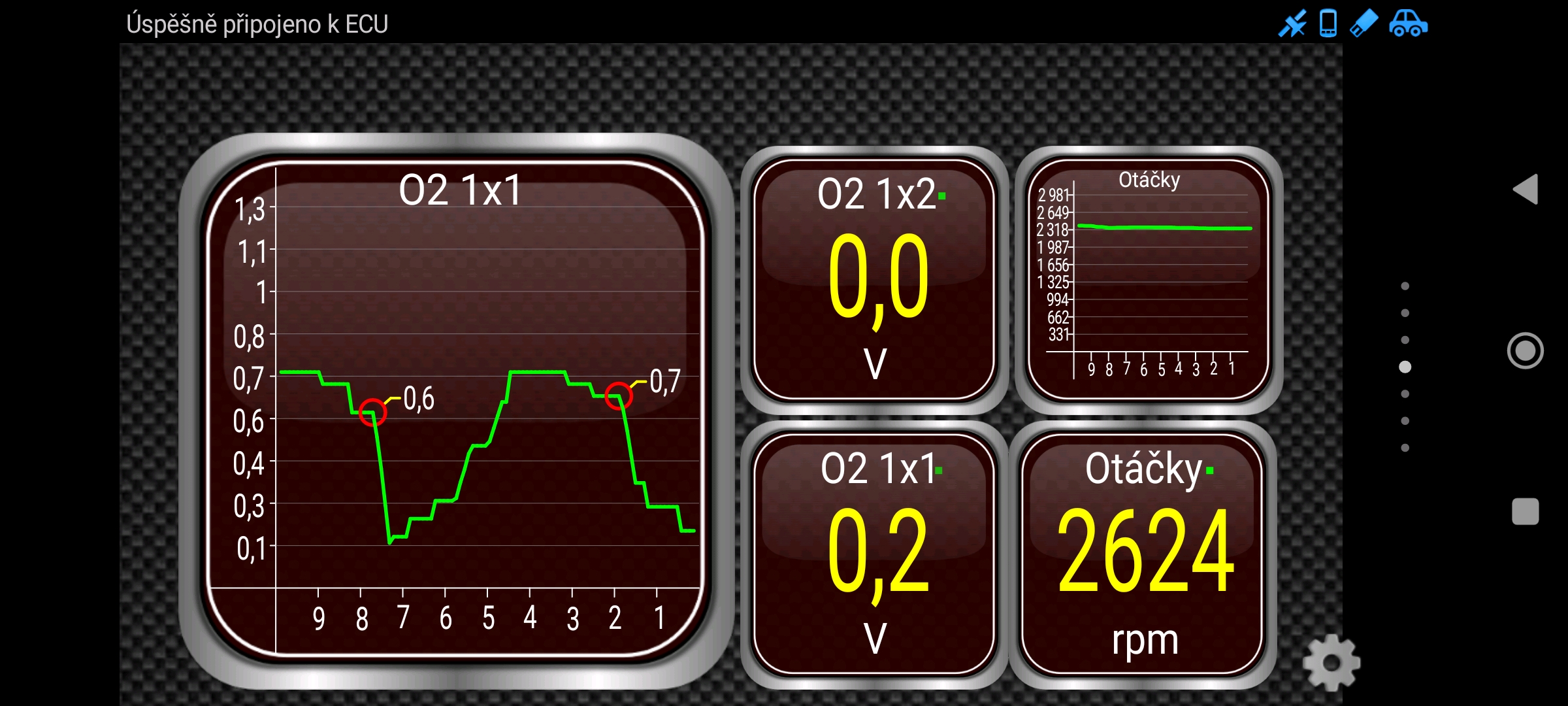

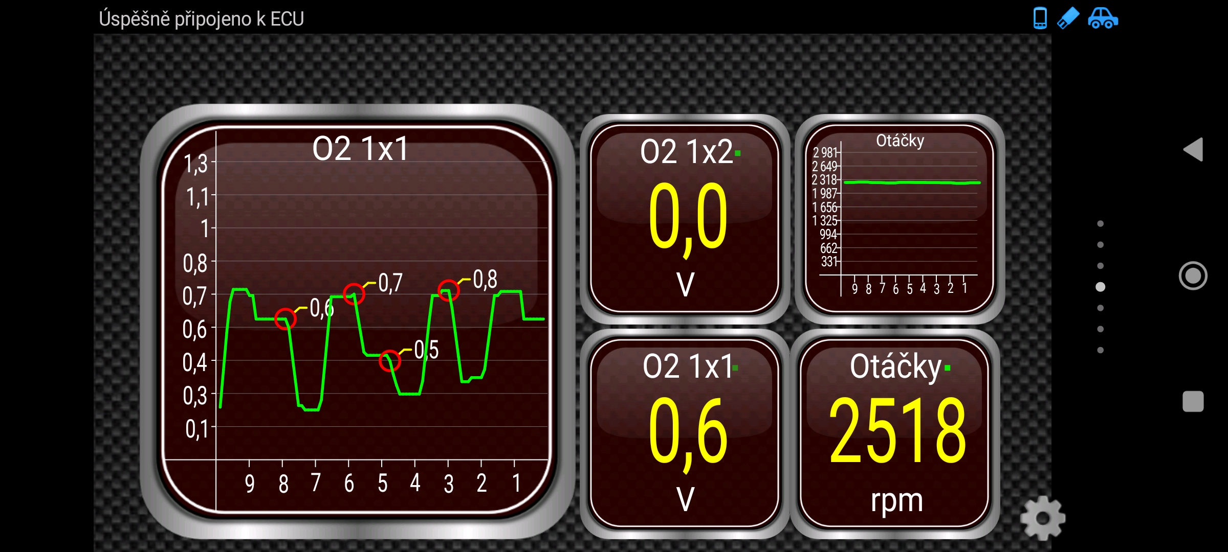

Zkoumal jsem napětí na lambda sondě a jestli jsem dobře pochopil co to má dělat tak při vervě se reakce lambdy podstatně zlepšila.
Trochu mně ale zaráží druhá lambda která ukazuje skoro pořád nulu, a jen když vytočím motor tak se skokově hne. Neměla by mít taky 0,45V ?
(Obrázky čti odspodu, fórum mě to nějak přehodilo)

PříspěvekZaslal: 6.10.2022 , 10:14   Citovat
Druhá lambda se nemá hýbat. Ta je usmernena katalyzátorem. Tebe zajímá jen ta první

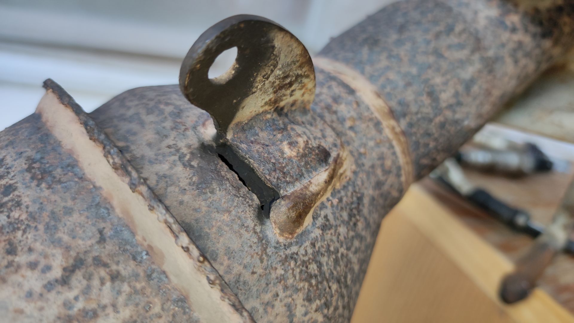

Asi jsem objevil pravý problém. Na katu je díra / štěrbina tak 4x20mm.
Ale je divné že má vliv na lambdu která je hned za svodama Cooo???
Nebo že by to poznala až ta druhá?

Jak píše Fast. Vysoká hodnota lambda na meraku emisí vyskočí při netěsnosti ve výfukovém potrubí.
Já jsem to opravoval minulý týden na d16v1. Úplně to samé v katu dvě díry v místě,kde jsou ty držáky toho stínícího plechu.
Na fotce je to vidět.

Jednoduše.To,že je vysoká lambda na ME neznamená, že je problém na tvé lambde.
Příspěvky: 1467 H+ body: 5 1989 Civic
PříspěvekZaslal: 6.10.2022 , 20:14   Citovat
To co měří emisní technik, tu lambdu, to je prakticky senzor kyslíku. Tím pádem, když máš ve výfuku díru, tak to v tom místě prisava vzduch a ta jeho lambda to pozná. Chápeš to? To není tak že by to oblbovalo tvou sondu. Tak to valím bulvy

Takže jestli to dobře chápu tak na emisích mají svoji "lambdu" kterou zjistí špatný poměr vzduchu způsobený buď mojí lambdou nebo třeba dírou ve výfuku.
Jsem myslel že bere data přes ŘJ z mojí lambdy.
Takže teď už jen nechat zavařit kat a modlit se aby se při tom nerozpadl, protože už má napohled nejlepší roky za sebou.
Co jsem četl tak prý druhovýroba nestojí za nic a použitý originál na moje auto neseženu (sedan by měl mít jinou délku než hb). Jedině pak nějaký převařit přímo na trubku.

Ano. Na emisích měří hodnotu lambda a tím,že máš díru ve výfuku,tak je tam moc zbytkového vzduchu.
Jak jsem sem dával tu fotku,tak je to tam vidět.Diry v katu jsem zavařil na autě.Ty držáky toho plechu jsem uřezal,abych se tam dostal a zavařil jsem to bez sundání.

Nakonec musel celý výfuk dolů, protože je to zrovna v místě kam by se hodně těžko dostávalo
Na co jsou na katu vůbec tady ty úchyty? když v nich stejně nic není...

Šak jsem to psal. Původně tam byli stíníci plechy. Já ty uši uřízl nejmenší flexou a zavařil COčkem na autě.
