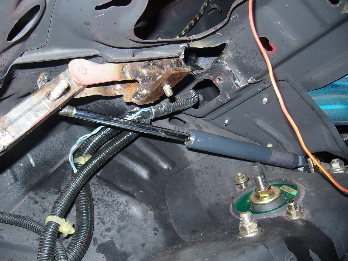

Takze jak vetsina lidi, kteri Preludku 4G vlastni a zkouseli dozadu nacpat nejaky to lepsi repro, tak jiste vi ze je tam, diky ponekud podle meho ne moc vychytanyho systemu otevirani kufru (ty pruziny nebo tyce, jak kdo chce), malo mista. Cili repro s vetsim magnetem se tam nevejde. A proto, ze repro ktery jsem si koupil ma vetsi magnet, rozhodl jsem se pruziny sundat a vyrobyt otevirani kufru pistkem tak jak to ma vetsina aut.
Ted se na vas obracim s prosbou o radu, i kdyz se to mozna nezda tak po demontazi tech pruzin jsem zjistil, ze viko kufru je mega tezky Tak to koukám! Po, ne zrovna odbornem a presnem vazeni pořádnej výtlem na me vaha vyplivla cislo 10 kg. A ted k veci, jestlize potrebuju aby ty pistky uzvedly 10 kg, mam shanet pistky, ktery maji zdvih 100 N nebo 10 N. nevim jak to prevezt z kg na N, a jeste druha vec, pistky se tam musi dat na kazdou stranu jeden, znamena to, ze to mam delit dvema? Tzn. ze kazdej pistek ma umet zvednout 5 kg = 50 N ??
Jinak delka pistku ve vytazenem stavu (vcetne kloubku) by mela byt presne 20 cm.
PS: nazory, ze original otevirani je lepsi a ze pistky muzou jit v zime blbe otevirat si nechte prosim pro sebe offtopic
a vypadat by to melo nejak takto, viz foto:
otevirani kufru pistkem.jpg, 66.98 kB

no kg na N je x10 tj 1kg = 10N , dva pístky /2 ale co to do toho hlavně bude kecat je umístění čepu , tzn páka na který to bude působit , kratší rameno- větší síla menší zdvih , delší rameno- menší síla ale delší zdvih.zjistil bych skutečnou sílu ma konci kufru (stolní váha pod víko )a přepočítal si to na to místo kde uvažuješ čepy tak získáš sílu -samozřejmě /2 -pak zkusil zjistit jestli se něco takovýho vyrábí.

diky Monty, hodne me pomohlo, ze uz vim kolik je ten kg vs. N Úsměv s tou vahou jsem to zvazil tak jak pisestech 10 kg to ma zavreny, nejak si s tim poradim

jeste upresnim, moje predstava je takova, ze to bude fungovat obdobne jako ty pruziny, cili po zatazeni packy uvnitr auta se viko jen lehce nadzvedne a pote ho rucne vytahnu nahoru, kde ovsem bude drzet samo na tech pistkach, prave nechci aby se to otevrelo samo a treba to viko uplne vyletelo nahoru

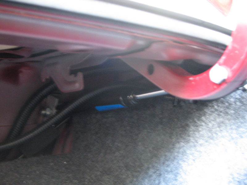

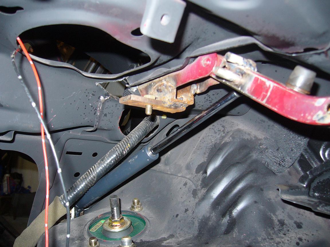

tohle uz jsem vyresil, otevirani pistkem uz mam, ted resim neco lepsiho Lucy automaticke otevirani vika

no ja koupil pistky u teto firmy: eckold koupil jsem 2/ks s oznacenim: G10/23-140-335-GZ10-1000N (plynova vzpera - tlacna, pruzina typu G10-23), cena je 700-kč/ks (bez DPH) pístky me snizili na tlak 500N/ks (dohromady teda viko tlaci 1000N)
PS: pokud budes chtit potom poradit jak je tam namontovat tak dej vedet, udelal bych ti detailnejsi foto a popsal neco blizsiho Mrk
