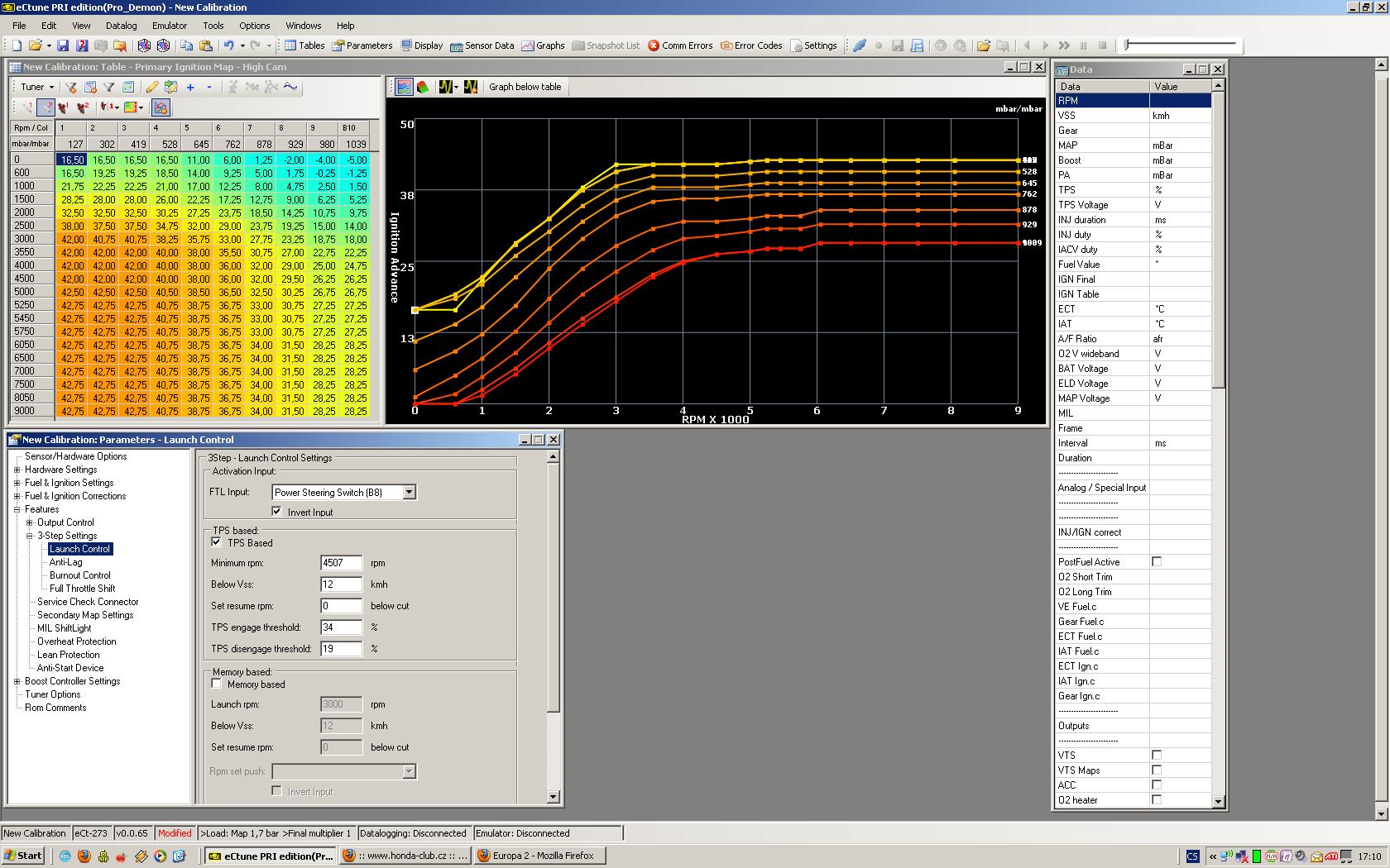

Hondik je teď offline  Hondik
PříspěvekZaslal: 11.3.2010 , 17:16   Citovat
stahnul sem si eCtune a zkousel sem neco ale nevim jestli to mam dobre Velmi šťastný
eCtune P28.JPG, 299.6 kB
PříspěvekZaslal: 11.3.2010 , 17:39   Citovat
když jsem koukal na Freelog tak jsem tam viděl rychlostní stupně ale nevím jak je to pořešené, pokud by to šlo nějakým sensorem jak píše pišta tak by to bzlo o dost lepší než napevno nastavená prodleva, ta by se musela dohánět na každé trati zvlášť a nebo to zkusit přes otáčky? V každém případě je to pěkná funkce a na časech to musí být sakra znát OK

vti [906team] je teď offline  vti [906team]
PříspěvekZaslal: 11.3.2010 , 22:05   Citovat
Hondik napsal:
rad bych obnovil tohle tema a neco poresil Úsměv
hlavne me hned neukamenujte pisu to jako laik Velmi šťastný
takze mame ECU P28 a do ni sme nahrali mapu s Launch Controlem ale neni to ono a podle toho co mi rikal FastCivic ktery to ma na aute a testuje to tak rika ze nez se to chytne tak otacky klesnou a auto zdechne nebo aspon ma tendenci chcipnout jak mi popisoval jinak LC je nastaven na 3000 vetsi otacky sme jeste nezkouseli ale ja bych rad poresil LC na svojem aute tak aby byl spinan pres spojku jelikoz na ni mam cidlo ale potreboval bych poradit jak tohle udelat protoze Crome tuhle funkci nema tak bych byl rad kdyby sem nekdo napsal jak to udelal pripadne poradit s Ectune
diky za kazdou radu přátele
naco potrebujes FTL cez senzor na spojke ?
inak Crome to vie, rovnako ako pri FTS, teda aspon pri Gold mape (inu nepouzivam) ale zatial som nikdy nepotreboval riesit FTL aby tam bol senzor. ten je potrebny len pre FTS.
btw: 3000 je strasne malo, tam ti mozu otacky dost oscilovat a nikdy sa netrafis pustenim spojky do rovnakych otacok.
Příspěvky: 2098 H+ body: 10 1991 Civic
