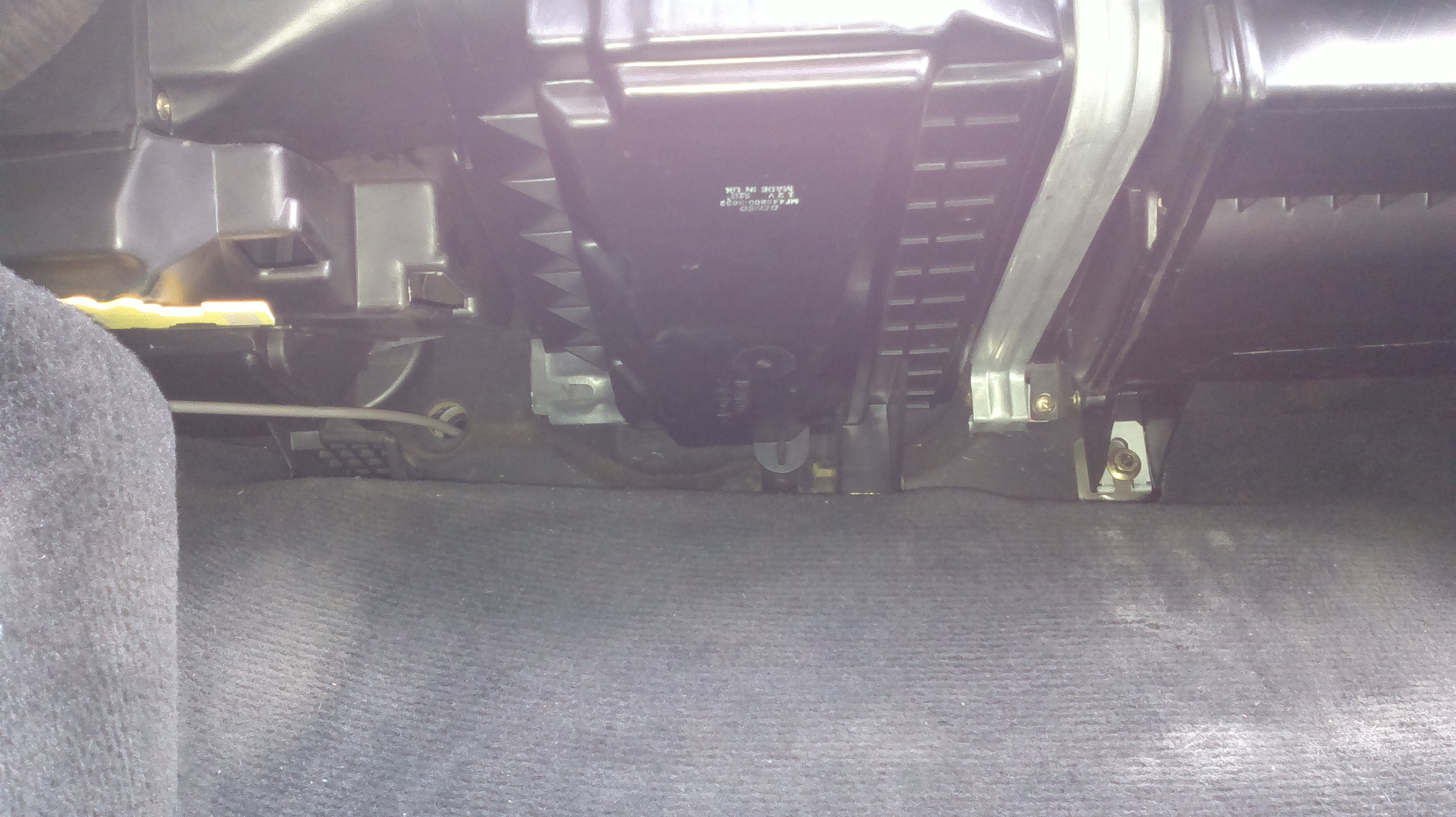

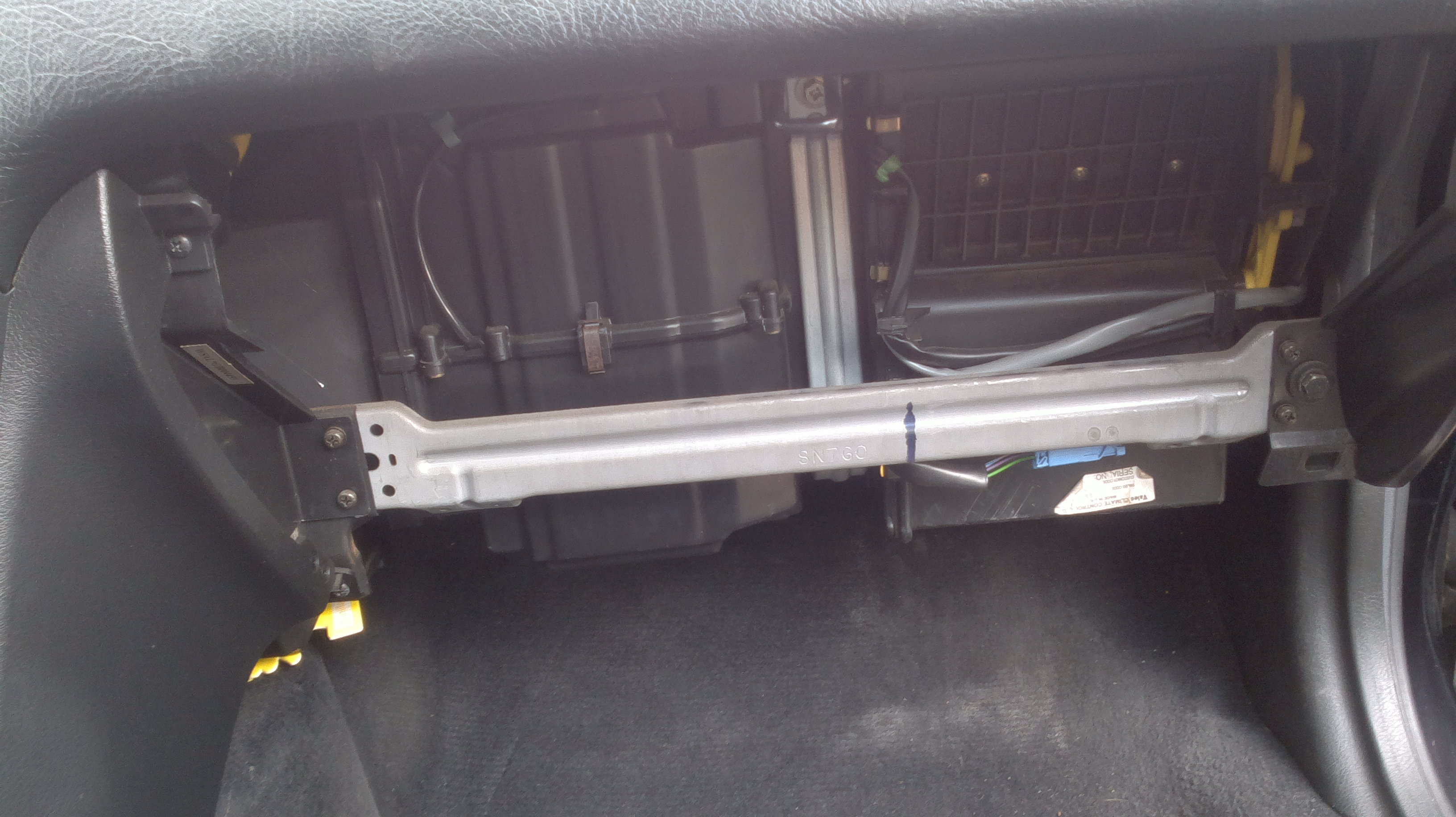

Prosím o radu, kde najdu kabinový filtr, nebo jak se k němu dostanu? Accord 97 sedan.

Pokud jsou moje informace správné, tak pilový filtr se dával až od 98 a Ty máš 97 Mrk

PříspěvekZaslal: 9.8.2012 , 12:22   Citovat
Známej z autokelly mi povídal teď, že ho maj asi za 500kč, tak jak je to teda???? Ble

accord 97 NEMA kabinovy filtr
