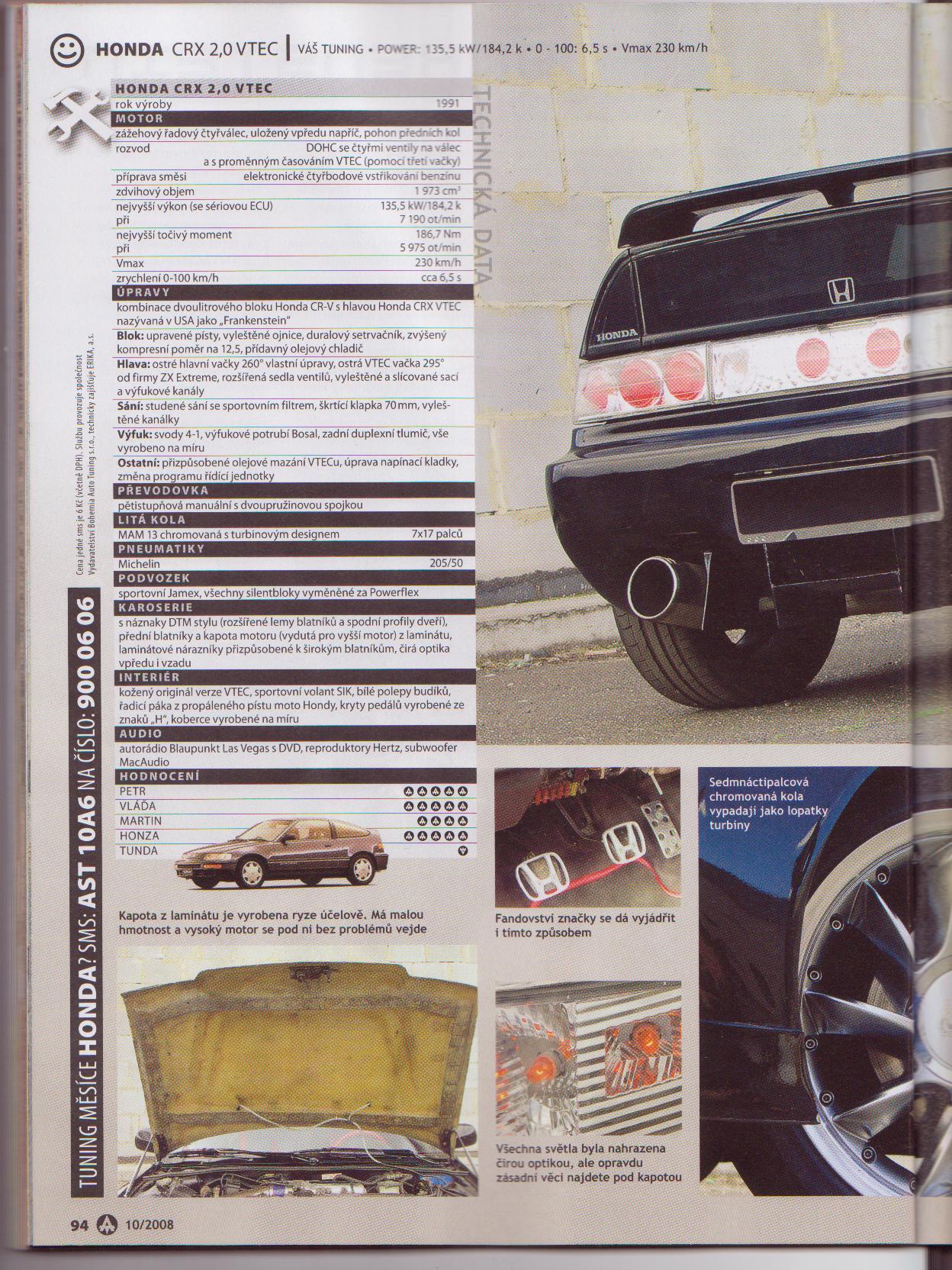

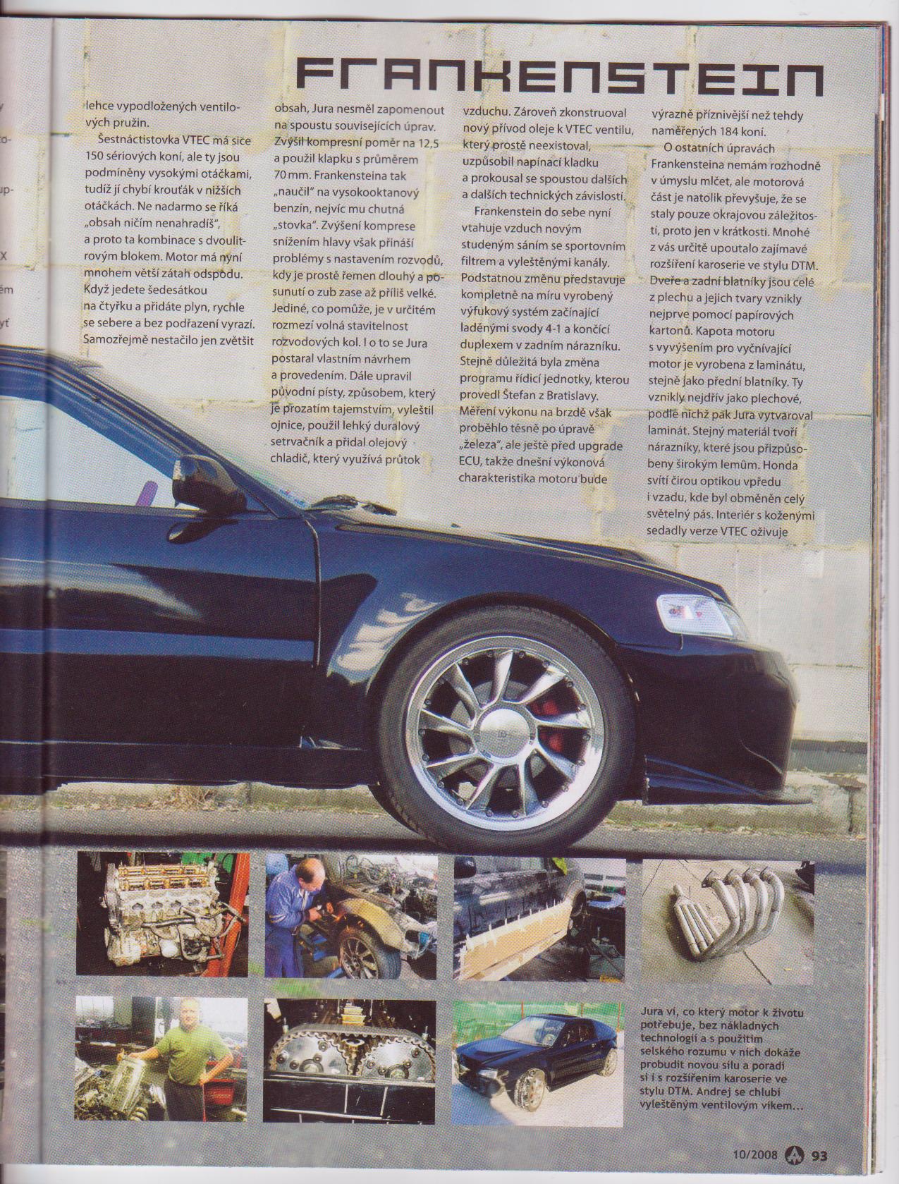

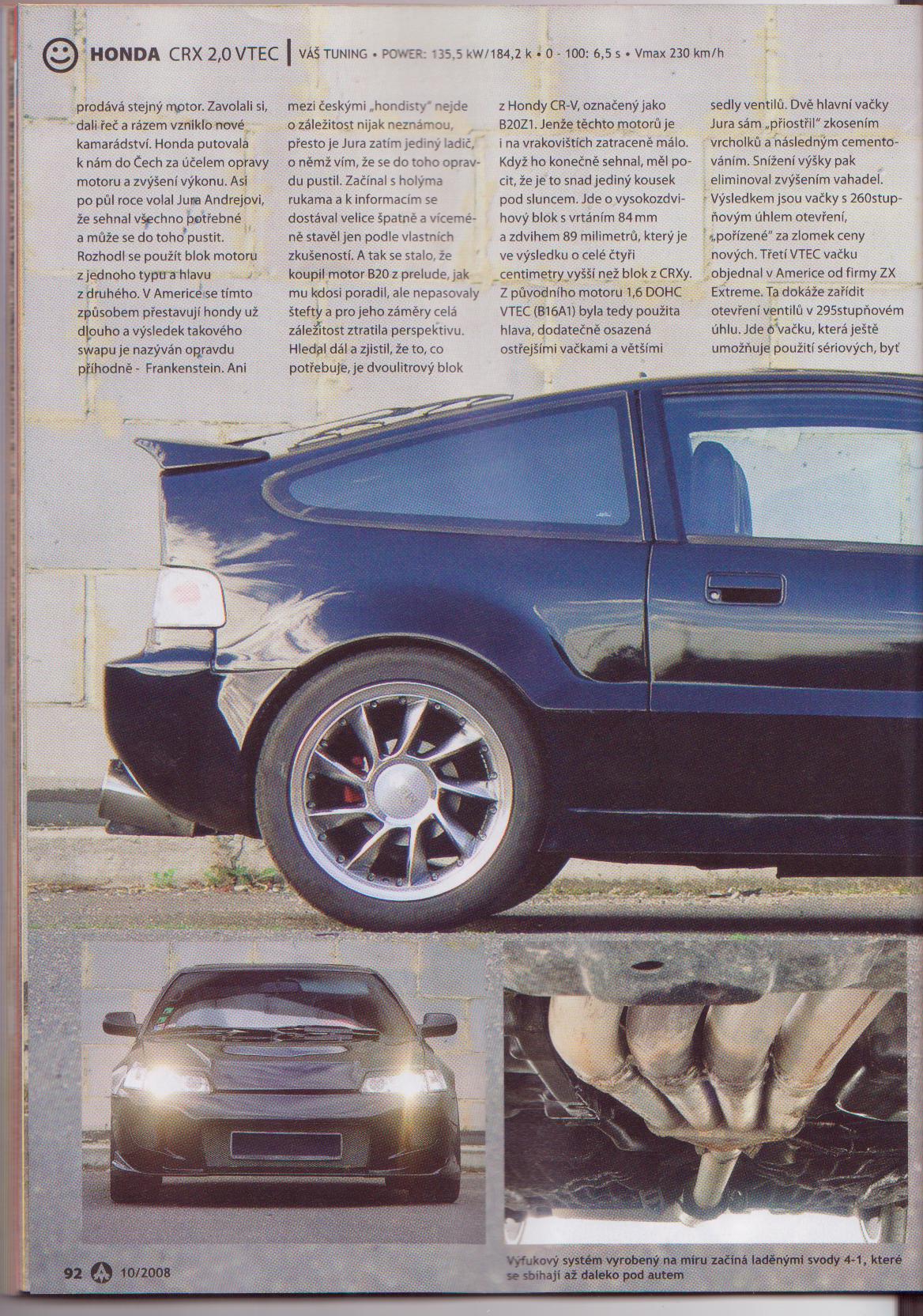

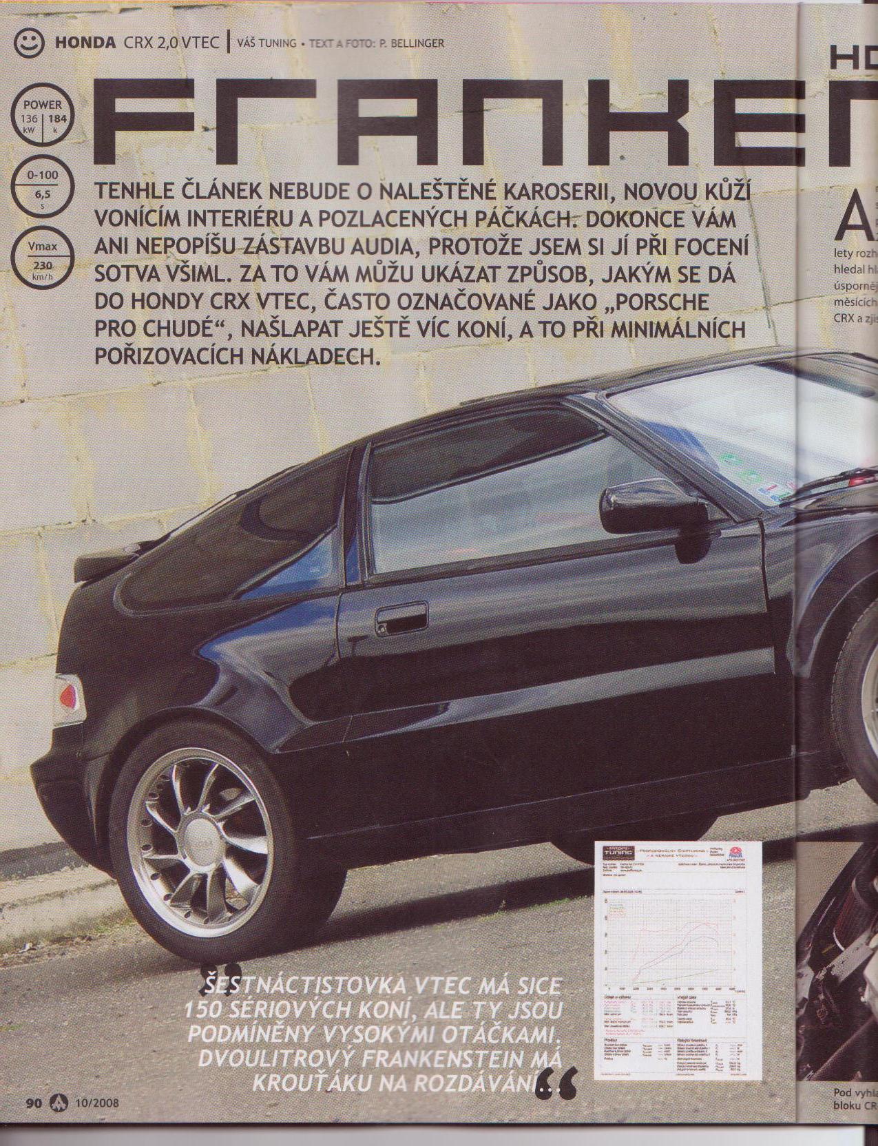

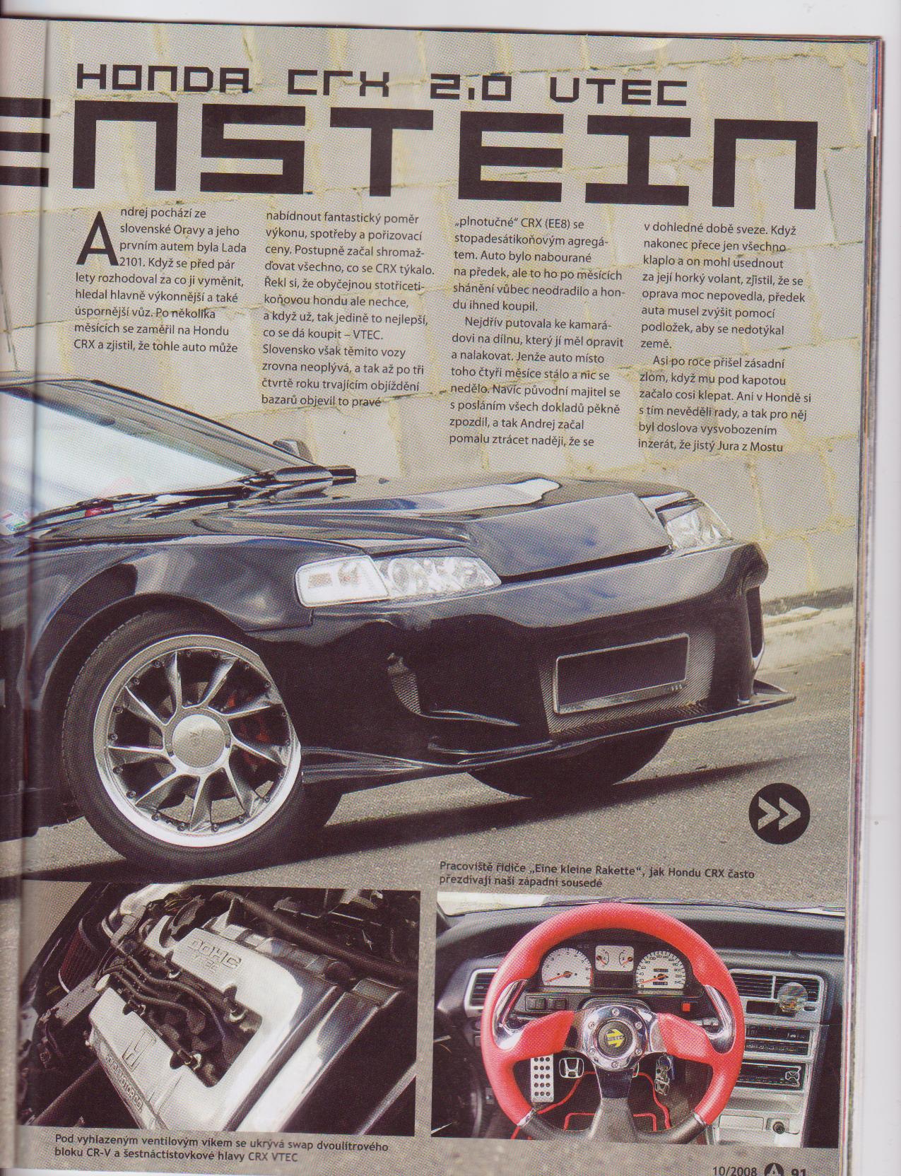

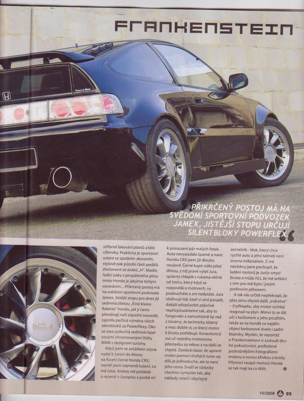

Tak jsem si zase koupil svoje oblíbené Autosport a Tuning Magazine s pořadovým číslem 10 na měsíc říjen. No co jsem uvnitř uviděl mě docela šokovalo, a proto se s vámi chci podělit o tuto zajímavost. CRX s dvoulitrem pod kapotou, to je lahůdka. No snad je to dosti čitelné, více napoví pár obrázků co jsem naskenoval celý článek.

predek strasnej. proto ho asi fotili vetsinou zezadu. ale hlavne ze se majiteli libi. s tim dvoulitrem ten predek stejne bude za par km predelavat Se stydím

samozrejme smekam pred tim motorem, styling je otresnej, ale o tom tam nikdo nemluvil...

jen ten vykon ...nic moc

ten vykon je zmerany na seriovej ECU len s pridanym tlakom paliva aby nebola chudobna zmes.
merali to den predtym, ako som to bol ladit.
jura osobne sedel v aute, ked sme to ladili a sam by potvrdil, ze rozdiel pred a po ladeni bol citelny.
dosledok to malo taky, ze na zaver sme skusili zmerat jeden sprint a nevydrzala to spojka.
inak krutiaci moment toho auta bol velmi zaujimavy, na tych 17kach kolesach s troma ludmi na palube sa to na zosliapnutie plynu rozhrabavalo uz niekde pri 3500rpm cize daleko pred VTECom. a vzhladom na hmotnost piestov sme sa s jurom dohodli, ze limiter bude viac menej seriovy - 8000rpm. auto by sa malo v blizkej dobe konvertovat na OBD1, znova odladit a potom asi znova na brzdu.

tato crx po odladeni este nebola na brzde, ale ocakaval by som od toho velmi podobny ak aj nie lepsi krutiaci moment ako to tvoje. max vykon asi lepsi nebude, ale ani o moc horsi.

Fakt zaujímavý swap, som inak čumel. A doteraz som úplne "nestrávil" tie zvody, fakt sila! akurát to spojenie tých štyroch vetiev do jednej sa mi zdá trošku násilné, resp. nie plynulé, môže to dobre fungovať? By som to rád videl v akcii Je to tam.

mel jsem je v ruce...chteli jsme je zkusit na 1.6ku vtec ale dvoulitrik má jinou vanu a tady se nevesli o pul trubky to mi hlava nebere

u mne rozdil vanu nebil Tak to koukám!
Příspěvky: 834 1990 Civic VT
PAKO je teď offline  PAKO
PříspěvekZaslal: 9.10.2008 , 19:46   Citovat
ty jsi je tam napasoval??? ty co jsme tam meli tak tam nesli
Příspěvky: 6138 1978 110R coupé
dimitar je teď offline  dimitar
PříspěvekZaslal: 9.10.2008 , 19:49   Citovat
mam ti samo svody co jsem mnel u 1.6ku nevim proc ma bit rozdil ve vanu ...crv nama tam nic navic

no hezký , ale zajímalo by mě jak jura dostal do motoru tu třetí vačku , bože to jsou slátaniny to mi hlava nebere

taky sem to cetl ale nechtelo se mi to sem psat pořádnej výtlem asi je to 3 vackovy motor pořádnej výtlem

napisane je to hrozne, ale malo to byt asi v tom zmysle, ze spodna vacka je nejaka a VTEC profil je okopirovany z inej.
on tie vacky totiz brusil ako kopie z nejakych originalov.
tak isto ako na povodnych piestoch je navarene bombirovanie kvoli zvyseniu kompresneho pomeru, aj kvoli zvyseniu hmotnosti piestov sme ten motor netocili dalej ako 8000rpm.

Vačky kopíroval podle mých, o kterých jsem se domníval, že jsou od výrobce ZEX, ale nedávno jsem zjistil, že je to firma Dbilas dynamic. A písty myslím kopíroval taky podle mých pístů pro B16B.
