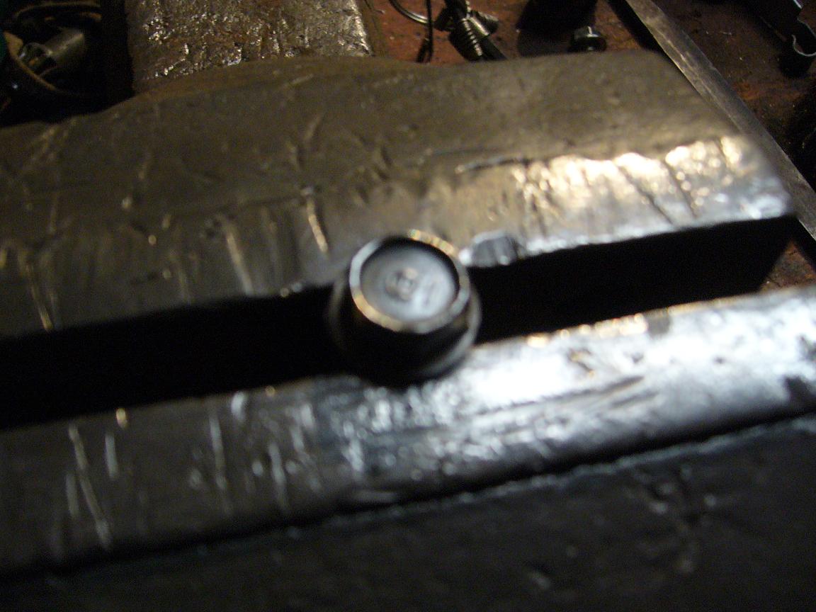

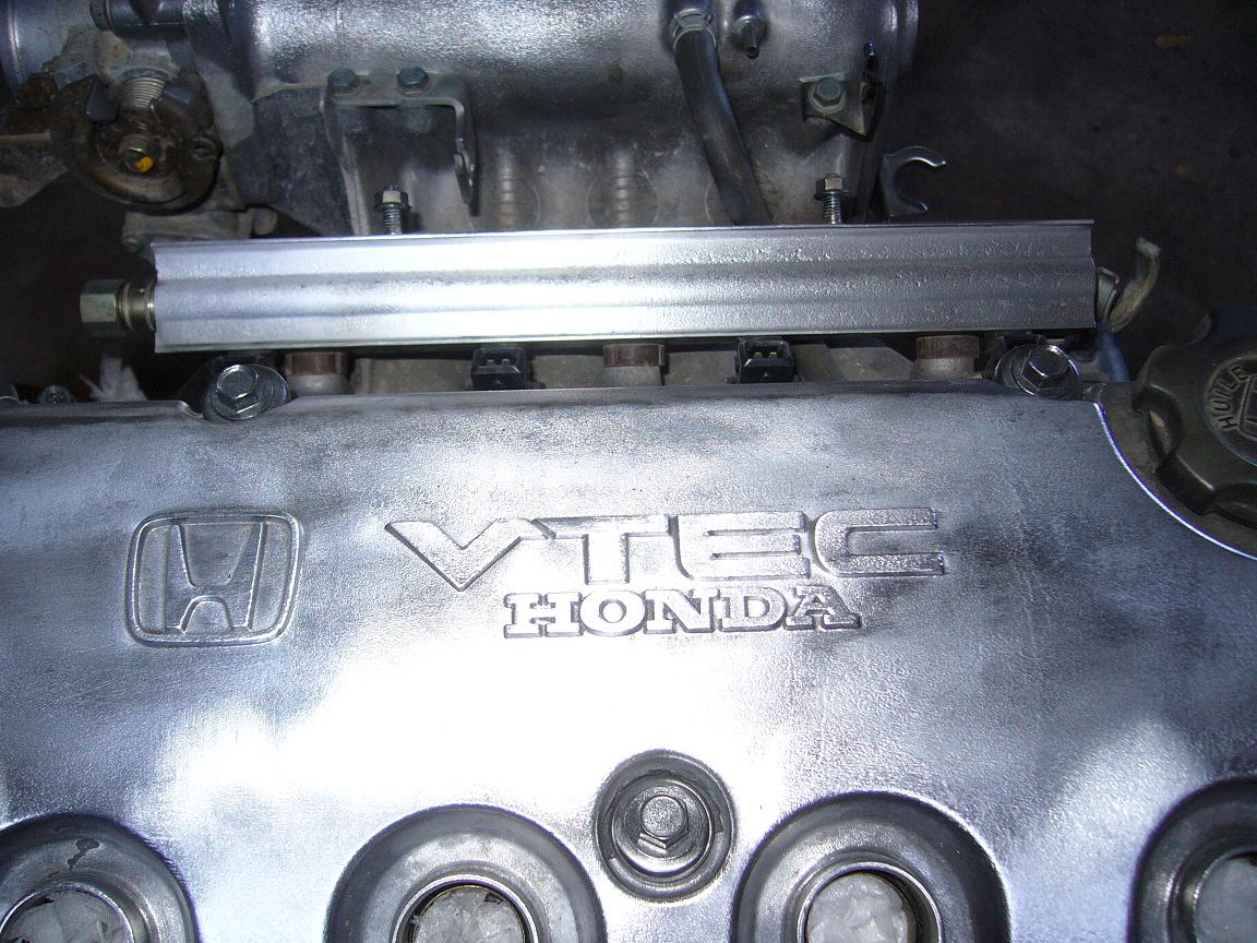

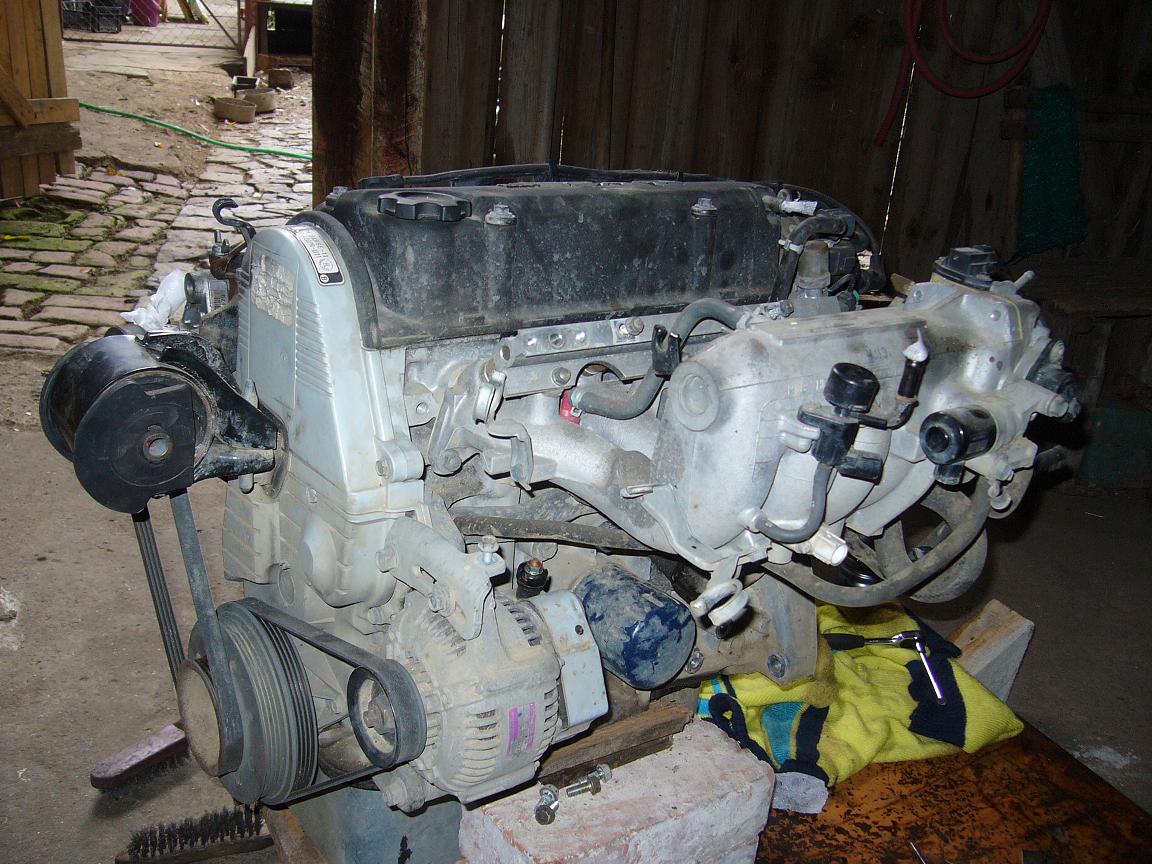

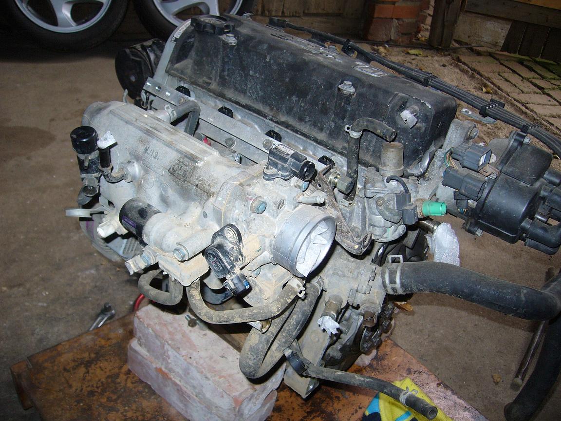

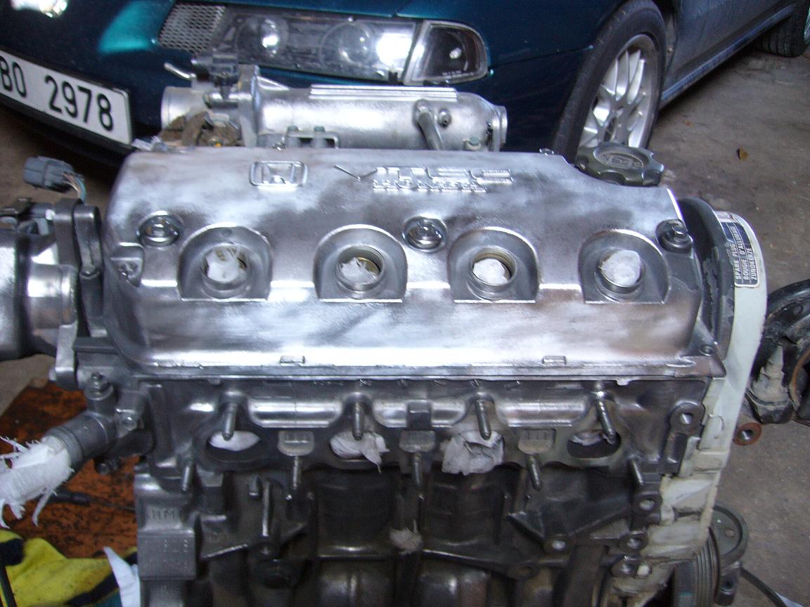

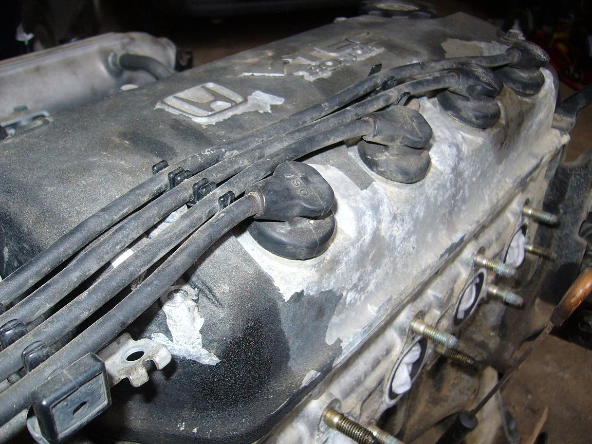

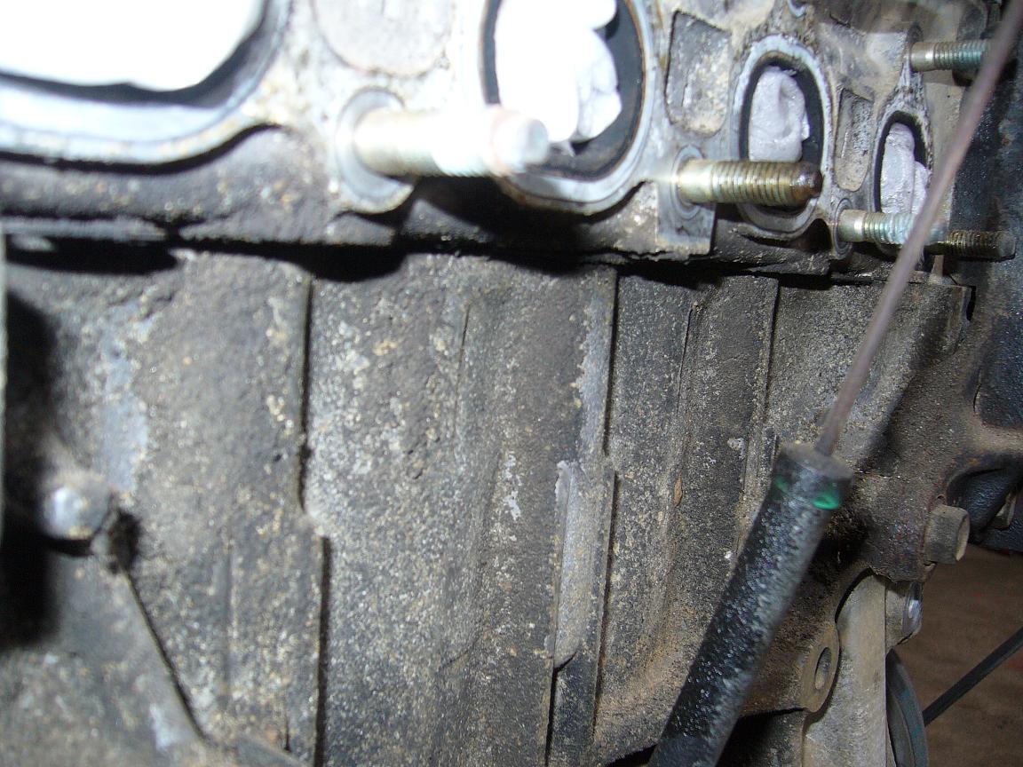

zdravim, musim se s vama podelit o vysledky meho snazeni, jelikoz byl motor zaj..banej nehoraznym zpusobem, (dokonce od bahna, jako kdyby s tim snad nekdo jezdil rally... naštvanej ) chtel jsem to trosku ocistit, aby to zase vypadalo jako motor a ne jako koryto pro prasata! Velmi šťastný Vysledek neni nejhorsi, ale prece jen, je to delany dratenym kartacem ve vrtacce, pote Arvou a treba na tom viku to udelalo drobny ryhy, ktery by bylo dobry necim prebrousit nebo prelestit, jestli mate nekdo tipy nebo zkusenosti s timto, byl bych rad kdyby jste se o ne podelili přátele dikec
Tady je par fotek:

Teda Tome,
jako hodne slusny vykon...klobouk dolu sikovnej...do jake barvy to budes davat?

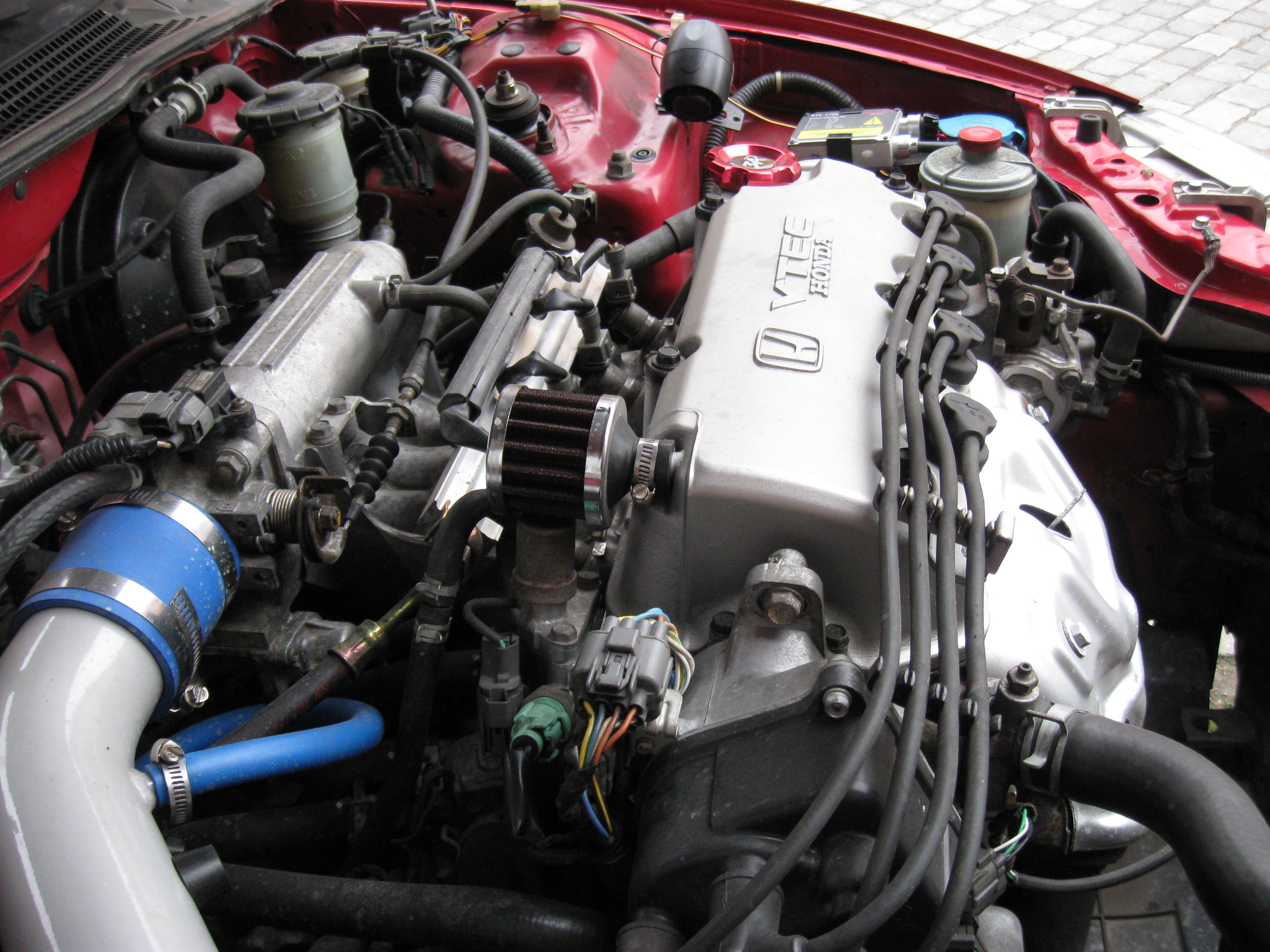

A tady inspirace ode me...

offtopic z jakého mat. je prosímtě ta trubka k CAI? vypadá jak plastová Velmi šťastný
a ještě by mě zajímalo, co to je za ten filtřík u víka ventilů a jakou má funkci?
Ten filtřik ma tu funkci ze odvadi přebytečné tlaky vznikle v motoru.

citace:
zdravim, musim se s vama podelit o vysledky meho snazeni, jelikoz byl motor zaj..banej nehoraznym zpusobem, (dokonce od bahna, jako kdyby s tim snad nekdo jezdil rally... ) chtel jsem to trosku ocistit, aby to zase vypadalo jako motor a ne jako koryto pro prasata! Vysledek neni nejhorsi, ale prece jen, je to delany dratenym kartacem ve vrtacce, pote Arvou a treba na tom viku to udelalo drobny ryhy, ktery by bylo dobry necim prebrousit nebo prelestit, jestli mate nekdo tipy nebo zkusenosti s timto, byl bych rad kdyby jste se o ne podelili dikec
prosim te zajimalo by me jak a cim si odstarnil tu cernou tvrdou barvu z toho vika a jesti to slo dorbe ? ze by vrtacka s dratenym kotoucem ??? taky budu lakovat a mam tam uz vylouplej kus tak bych se toto rad bavil
Příspěvky: 1237 H+ body: 3 1996 Civic VTEC-E
Minor je teď offline  Minor
PříspěvekZaslal: 15.10.2008 , 21:42   Citovat
Prý na to krásně zabírá lakožrout.

a nebo piskovacka, prace na par minut, pak komaxit a do hodky mas nove víko Velmi šťastný

jo a pak zničenej motor od písku kterej se ti dostane do odvětrávacího plechu pod víkem HaHaaa Rom by mohl vyprávět jak si jeho jeden kamarád takhle opískovaním a nastříkáním zničil tři motory(víko pužíval pořád stejný než mu to došlo co se stalo Velmi šťastný ) HaHaaa OK Honda

to se trochu pleteš
tlaky správně odvádí podtlaková hadička co je do sání, když se tam dá ten filtr, tak ti vzniká v motoru přetlak a to je špatně. a když se nečístí a zanese se, to je pak dílo v motorovim prostoru
dokonce je i změřeno, že to umírá nějakýho malýho poníka

jj, aj u nas jeden chalanisko pieskoval... z nicoho nic sa len rozsvietila kontrolka oleja a uz nezhasla... sa mi zda, ze unho to nastastie odnieslo len olejove cerpadlo...
btw, pieskoval som aj ja, ale som si to zabezpecil tak, aby sa pod ten plech piesok nedostal a potom som to este milionkrat vyplachoval technickym benzinom

jak ti může vznikat přetlak někde kde je díra ven . jedinej rozdíl je v tom že ty výpary jdou přes filtřík do ovzduší ,kdežto normálně je motor spálí tj do vzduchu jich jde míň.
já nepískuju ,dám tomu acetonovej zábal , co neuvolní aceton dobrousím fortunou
