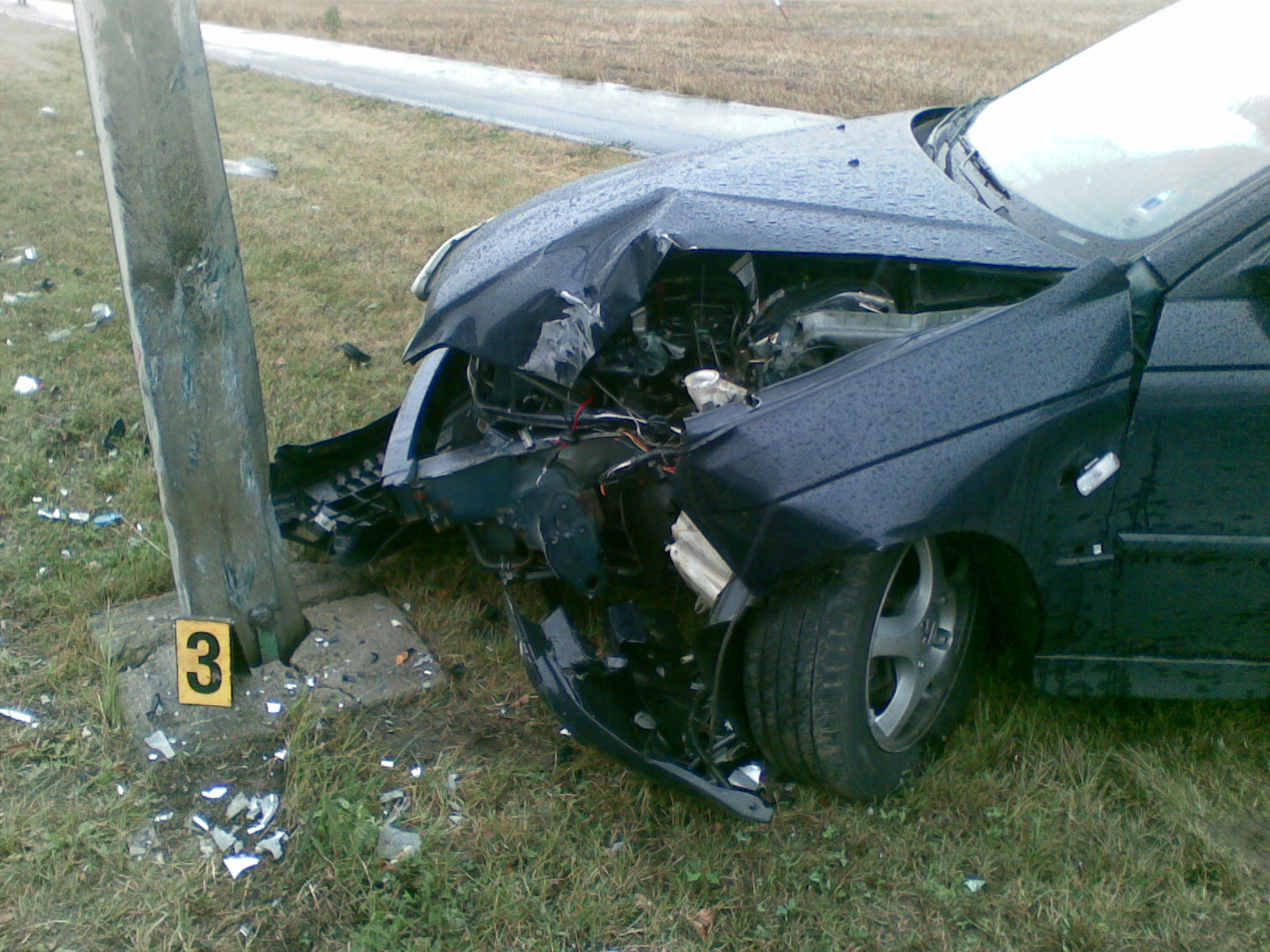

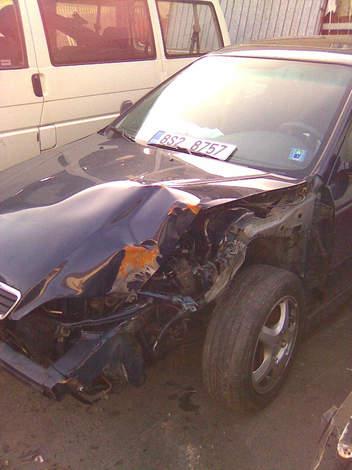

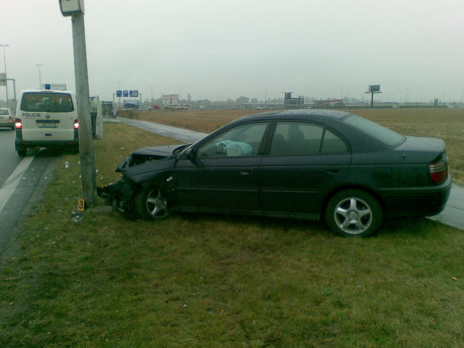

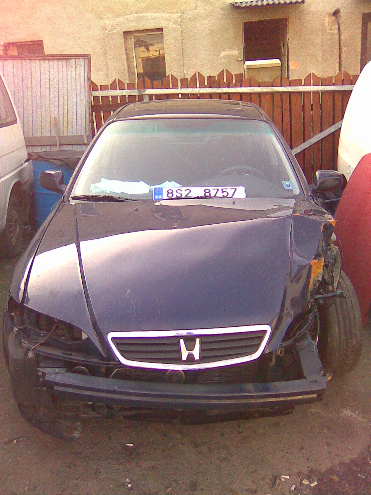

Zdravim kamarádka nabourala accorda má cenu to opravovat?Nemáte díly nebo celého acco na Nd?díky

pytle venku, nosníky taky v ... - už bych to neopravoval. zdravej ACCO je kolem 100-130 tisíc takže toto je oprava za 50-60 to cenu nemá

oprava se v tomto pripade vubec nevyplati. Cena opravy by byla asi na urovni ceny jineho acco.

To je totálka bohužel.
Na druhou stranu opravit se dá všechno...třeba Fábie co šla dvakrát přes střechu Velmi šťastný

no ja bych to na totalku rozhodne nevidel, opravitelny to urcite je. Odhadl bych to tak okolo 45 tis.
Otazku, jestli se do toho poustet nebo strelit na vrakac a nebo to prodavat po dilech, uz si kazdy musi rozhodnout sam....
zalezi samozrejme na tom v jakym stavu to auto bylo pred bourackou kolik to ma najeto, atd.
osobne bych to opravil, ale beru to jen podle fotek.... Úsměv

tak jestli tohle někdo opraví za 45 tak bych nechtěl být ani spulujezde ... ani bych to auto nechtěl potkat v provozu někde v protisměru Velmi šťastný

No teda nevím, opravit by to šlo, ale teda myslím že za takovou cenu, za kterou už to nemá smysl...

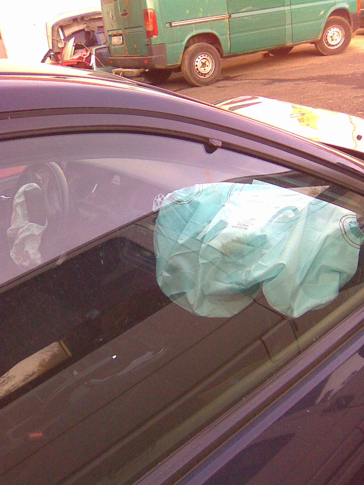

Když si vezmu kolik dílů je tam poškozených: obě světla, blatník, nárazník, čelo, kapota, jeden nosník, třeba bude v kelu celý rám pod motorem, rameno spodní určitě, vrchní možná, těhlice, poloosa, chladič, nádobka ostřikovače, motorek ABS taky vypadá ko, sehnat airbagy+ jednotku, kdo ví jestly není ohlý nebo vytrhlý držák motoru, řemenice, nevím z fotek se to těžko odhaduje....plus když si spočtu práci klempířskou +lakýrnickou.....
Pro někoho kdo by si to dělal sám a polovina dílů se mu válí v garáži tak možná jo....
OK zapomnel jsi snad uz jen na pasy.
pocital jsme s tim ze spoustu dilu tady sezene za par korun (treba ode me)
a zbytek nekde z vrakoviste (treba od Vas) Úsměv
Samozrejme daleko jednoussi je to strelit cely a ma to bez prace a starosti.

Já měl podobnou ránu na civicovi a oprava spočítána známým na 90 k. takže bylo jasno.
