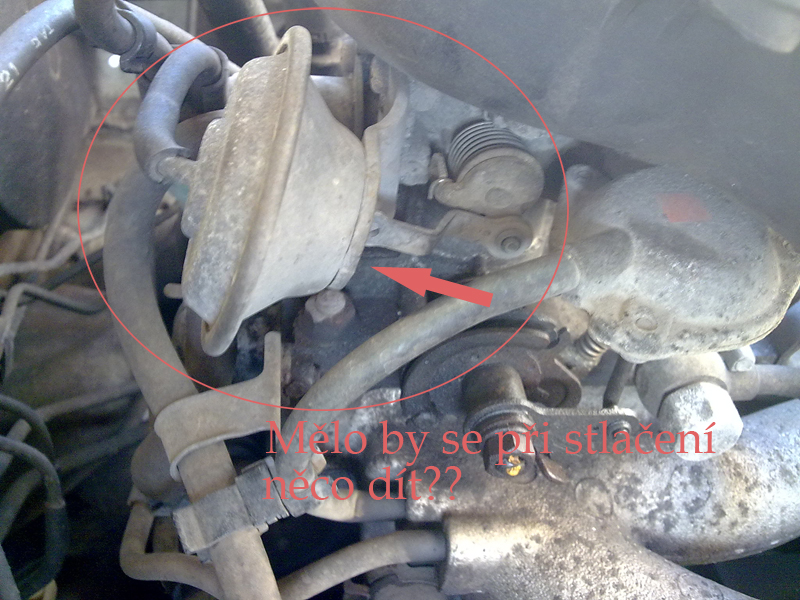

Před cca 14 dny jsem připustil k autu opět dědu Bueee :
měl jsem problém, že se mě občas při vyšlápnutí spojky (jen při 2. rychl. stupni) dostaly otáčky na tak nízkou úroveň, že motor chcípnul..
tak se nastavily na autě větší otáčky -> přitáhnutím plynového lanka KO a už to nedělalo..
ale rapidně se mě zvýšila spotřeba, z cca 8/100 jsem ted někde na 15/100 a víc.. - přisuzuju tu zvýšenejm otáčkám..
ptám se tedy: kolik mají bejt volnoběžné otáčky? jak má vypadat správně utažené plyn. lanko?
děda řiká, že chyba je v podtlakové snímači (je tam něco takovýho??)
Jsem z toho už jalovej, může mě někdo prosím tohle obsvětlit? Díky moc
přikládám fotos jak to u mě vypadá..
Jo, auto je Civic 5g 4d D15B2

no mrkni se nejdřív do faq je tam postup seřízení volnoběhu , pak našponuj(povol) lanko tak aby mělo lehkou vůli a pak seříď volnoběh tak jak má být, pak se uvidí , máš seřízenej motor ? ventily a předstih ? pokud ne seřiď ho a pak teprv seřiď volnoběh
dědovi dej přes prsty .lankem se volnoběh zvedal snad někde u fechtla , i u šáde byl seřizovací šroub- ty ho tam máš taky takovej dlouhej s pružinou a krycí gumou ,je vidět na tý spodní fotce.
to se šipkou není žádný čidlo ,je to podtlakový ovládání klapky (membrána), mám pocit že sytičový -nevím jistě přece jen jsem dvoubod dlouho neviděl

super, díky ti za vyčerpávajcí odpověď, aspon vim, co mám hledat.. OK
a co se má při stlačení toho podlakovýho ovládání klapky dít? nebo naopak to podtlakový ovládání klapky (ta membrána) se stlačuje/ vytlačuje sama, když je potřeba?? (kdy??)

jj, je to ovladani sytice, on si sam prisaje a pohne klapkou jak uzna za vhodne:) ty na to vubec nesahej Úsměv
serid si motor jak psal monty, i kdyz predstih neseridis bez spravneho volnobehu a zase naopak, volnobeh neseridis idealne kdyz nebudes mit serizeny predstih
takze zacni asi tim ze si seridis ventilove vule, pak zakladni predstih (postup najdes ve FAQ) a pak serid volnobeh, ale ne lankem, ani ne dorazovym sroubkem u ovladani skrtici klapky. Nekde zboku je pro volnobeh specialni sroubek, byva zality necim aby se nepootacel samovolne, nekdy je prekerka ho uvolnit Úsměv Je to obyc sroub na plochy sroubovak, to najdes Úsměv Ted si nevspomenu z ktere strany u dvubodu byva...
vim, že bych to moh dát někam do servisu, ale to bych nic nepoznal. tak díky za toleranci mojí natvrdlosti Velmi šťastný
ta by měla fungovat automaticky , jak říkám dvoubod jsem delší dobu neviděl takže nevím přesně jak je to tam ,ale něco se mi plete že tam byla klapka která zaškrtila kanál a tím došlo k obohacení směsi na start , ale není to sichr , je to potřeba otevřít a podívat se . někde tam je taky druhá klapka ,ale ta by měla být mám pocit níž-každopádně by to mělo chodit automaticky.Stáhni si manuál tam to bude rozkreslený i popsaný detailně

kdyz vidím ty fotky ,tak si rovnou vymen i ty podtlakové hadicky za nové,sezenes v metrázi prípadne jako palivové na sáde...jen ten správnej prumer,a men jednu po jedné,ne ze je vsechny vyskubes a nebudes vedet kam pak s nima
tak dám na tvou radu a pokusím se sehnat... náhodou průměr a kolik bych jich tak potřeboval mě asi z hlavy nepovíš, co?
