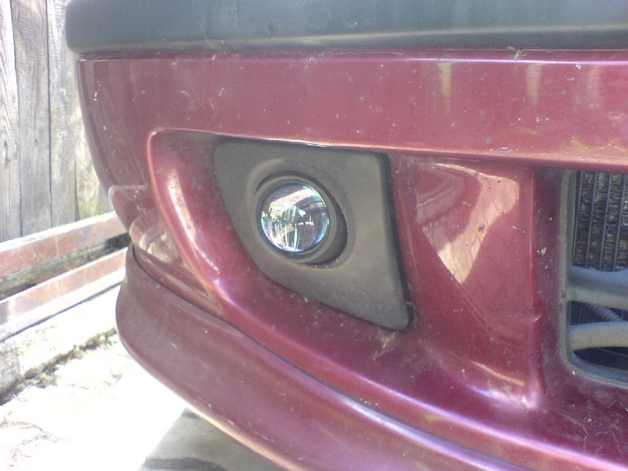

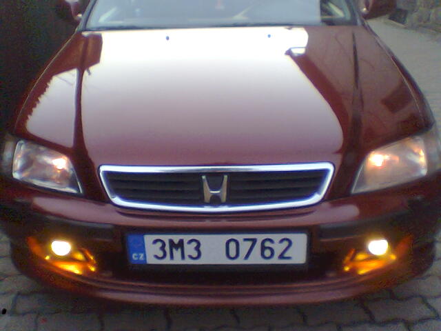

takže mlhovky jsem koupila tady, viz špatně vložený odkaz Velmi šťastný : tudy odkaz
no a tady foto...sice nic moc kvalita, ale lepší, jak drátem do oka Mr. Green
a ještě dodám, že svítivost je taková, že ani nepoznám, když je zapnu, jsou spíš pro parádu HaHaaa

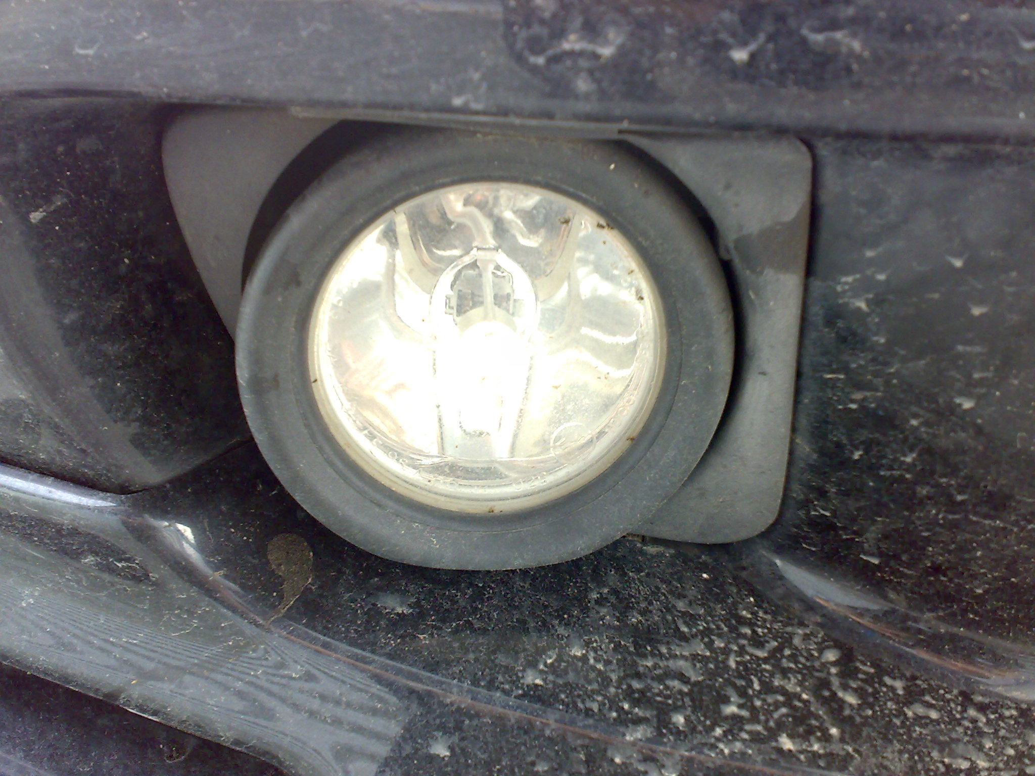

Na Aeru má tyhle Bosche...Ale nevím jestli a kde se dají koupit. A narozdíl od těch origo co mám na 1,8VTi to opravdu svítí a v mlze to dost pomáhá...

To vypadá slušně, víš typ té mlhovky nebo z jakýho auta je? To že ty origo moc dobře nesvítí vím, proto teď pořád vymýšlím z jakého auta tam napasovat pořádný mlhovky, uvažoval jsem o kulatých z felicie, ale je tam málo místa.. Ble

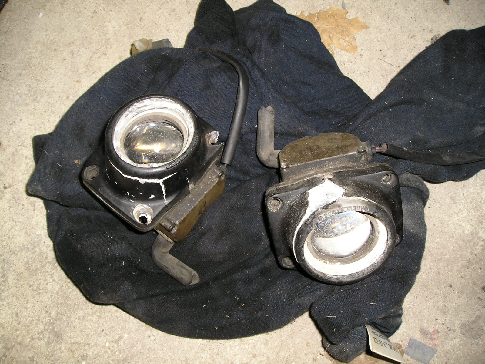

Abych nezakládal nové téma- bohužel mi z origo mlhovek vypadli broušená sklíčka. Jedno tlakem wapky(bylo nakřupnuté) druhé prostě při jízdě po 14 dnech po první. Nevíte jak kryt mlhovky a celkově mlhovku rozebrat? sklo tam bylo nějak lepené. Viz foto

Dopis napsal:
Tyhle jsem jednou montoval. Koupeny original v Honde v nemecku jako doplnkova vybava asi za 130€ komplet sada (vypinac, kabely, mlhovky, kryty a navod).

To je original doplnkova vybava pro Civic? Vzdyt to tam vypada jak pest na oku.. Úsměv

MiBa je teď offline  MiBa
PříspěvekZaslal: 9.4.2009 , 17:52   Citovat
nevíte tedy někdo jak se dostat k mlhovce tedy oddělat plastový kryt a vyndat mlhovku ? Musim sundat nárazník? Díky

Co sem mel ty zaslepky, tak ty byly nacvakle, nahore v narazniku je dutina, sahnes za prast okolo a zatahnes, je to houzevnatej plast, tak se neboj, trochu se bude kroutit. pod tim sou pak diry na srouby, takze predpokladam, ze obnazis mlhovku a budes moct povolit ty srouby, za ktery by telo mlhovky melo drzet.

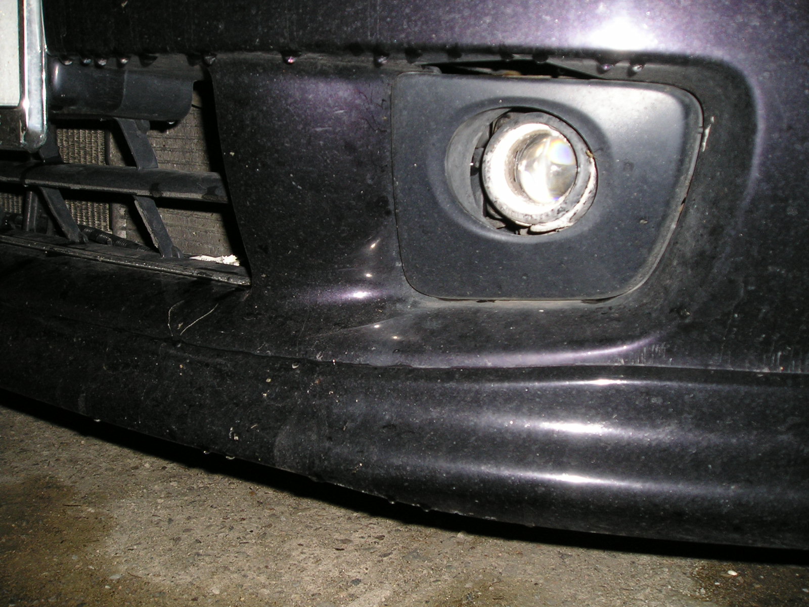

díky DrSlimme. vyndáno sice velkým bojem zarezlých šroubků, ale povedlo se. teď se chci optat jestli tohle někdo řešil a popřípadě jak? jsou popraskané ty černé plasty bo co to je okolo té mlhovky a vypadli ty sklíčka broušená. dájí se koupit části tech mlhovek nevíte? díky

zkus v honde koupit Úsměv jinak udelej z laminatu ty doemcky a sklo nevim Úsměv

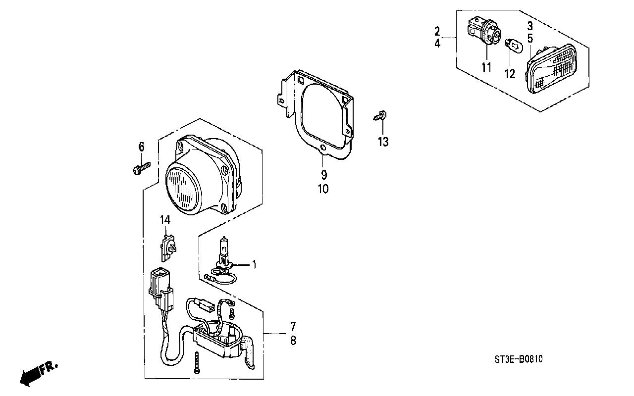

Prosím vás mohli by jste někdo s EPC mrknout na origo číslo tech malých mlhovek? V autokelly mě ochotně mlhovky objednali a dali slevu 300kč/ks, ale jsou to takové mega velké mlhovky, ale mám dojem, že jsem je už na kiwikovi taky viděl, byli 2krát hlubší Smutný.
Řekli mi ať přijdu s origo číslem, že musí být nějaká druhovýroba a oni jí najdou. Originály stojí 3500kč/ks, to mi řekla velice NEpříjemná pani v Honda Pardubice Smutný, když jsem se jí optal na číslo, řekla, že ho tu nemá...

Hurá hurá našel jsem to Velmi šťastný... viz obrazek... říkám to správně, že jim mám zadat k hledání kod v pravém rohu obrázku tedy ST3E-B0810. Nebo ještě Part Number z epc, který bohužel nevím protože je tam sepsaná jen boční blikna.Block B-8-10.
Nevíte nějako? Díky Úsměv
... už už jsem to našel pod VTi a je to 34221-ST3-E03(pravá) a 34226-ST3-E03
