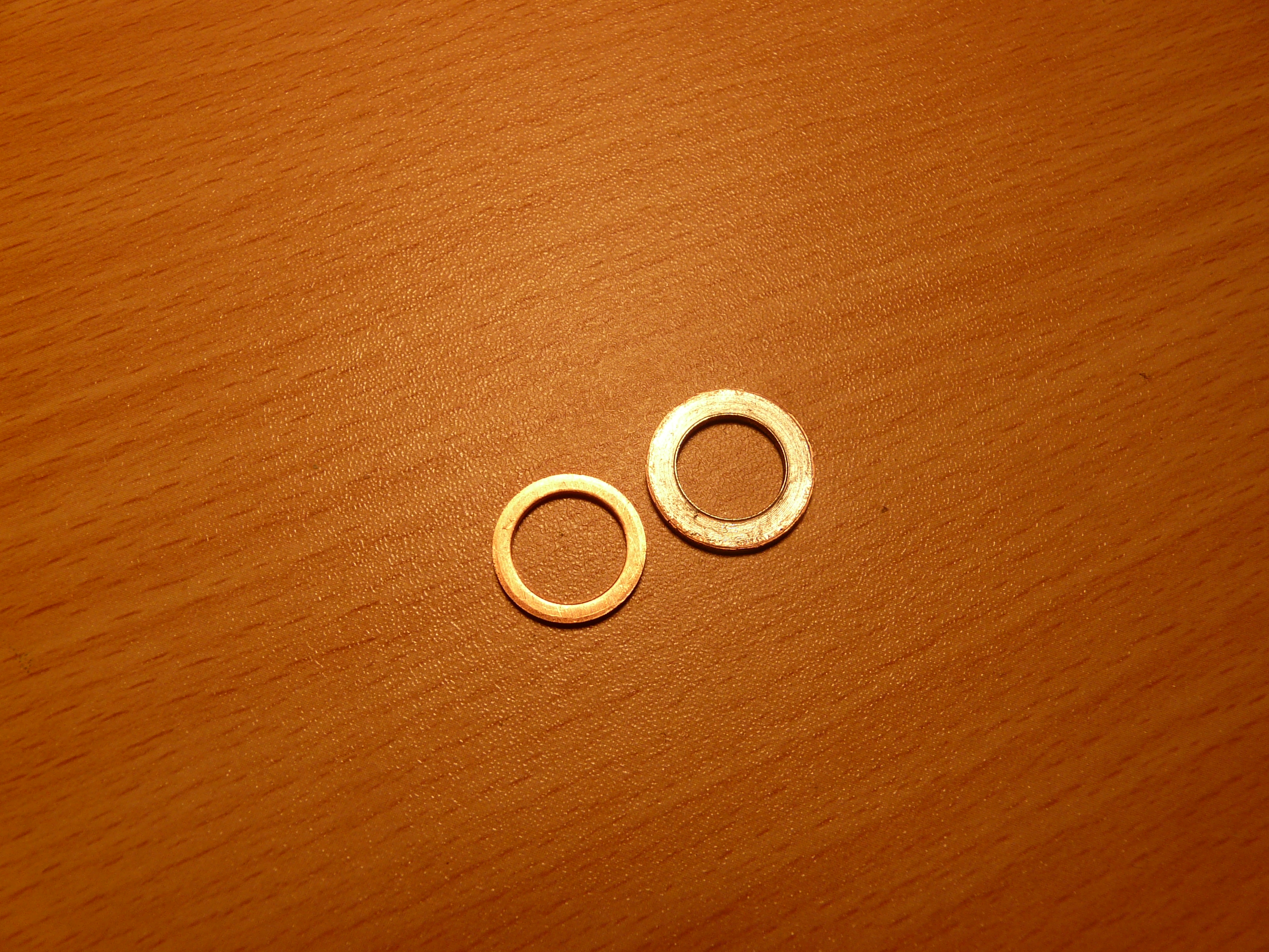

PříspěvekZaslal: 20.11.2008 , 18:07   Citovat

Rada36 je teď offline  Rada36
PříspěvekZaslal: 20.11.2008 , 18:36   Citovat
Proc ty stary treba nezkusis prohodit nebo otocit? jestly nejsou nejak mechanicky poskozeny . tak by to melo bejt ok...

monty je teď offline  monty
PříspěvekZaslal: 20.11.2008 , 18:53   Citovat
ocel ne , hliník , mosaz ,bronz , prostě něco měkčího aby to těsnilo.a stačit by mohla
Hrošík je teď offline  Hrošík
PříspěvekZaslal: 20.11.2008 , 19:07   Citovat
origo je ten vetsi a ja sehnal ten mensi a ten je medenej, takze staci?
PříspěvekZaslal: 21.11.2008 , 7:16   Citovat
down
nemám ti to tam nakonec jít namontovat ? hele podle mě stačí i ta menší,dej ji tam ,odvzdušni a zadupni brzdy , pokud by to neměla vydržet tak pustí hned . Pokud jí nevěříš tak si oprav tu starou -na rovnou plochu polož šmirgl , cca 100 a pak 400 tu starou podložku na tom zarovnej ,myslím že pak bude držet i ta .
