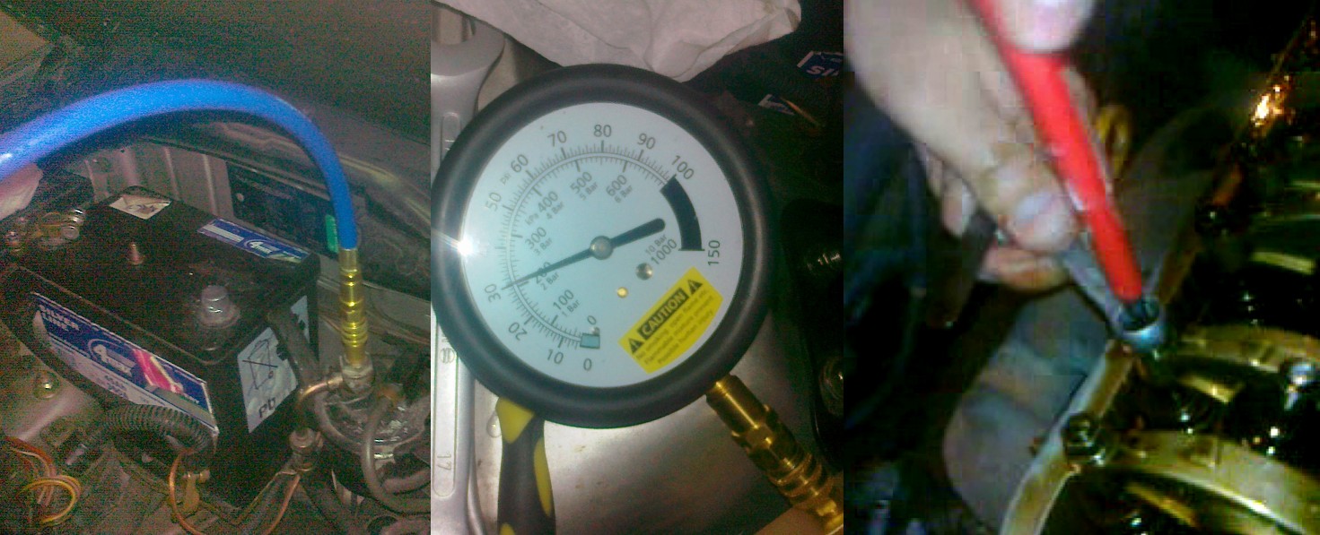

Včera mi tio (CR-Z) nastavil ventilové vůle (když jsme je měřili, nedivil jsem se už tomu skoro až mlácení za studených startů), změřil tlak paliva (moc nízký.. asi přicpaný filtr), pak jsem mu za odměnu umyl a navoskoval hybrida a nakonec jsem ještě byl luxusně pohoštěn a zdrbli jsme jeho audiosoustavu. Produktivní den je to dobrý
jo a překonal jsem 330.000 km - furt to ještě drží pohromadě H+

Dobře Vy ... hned jak se vrátíme, tak se na to vrhneme a vyhodíme starý filtr ... musíme udělat z toho "hevlanda" kulatého zase hranatý, aby šel nasadit klíč.

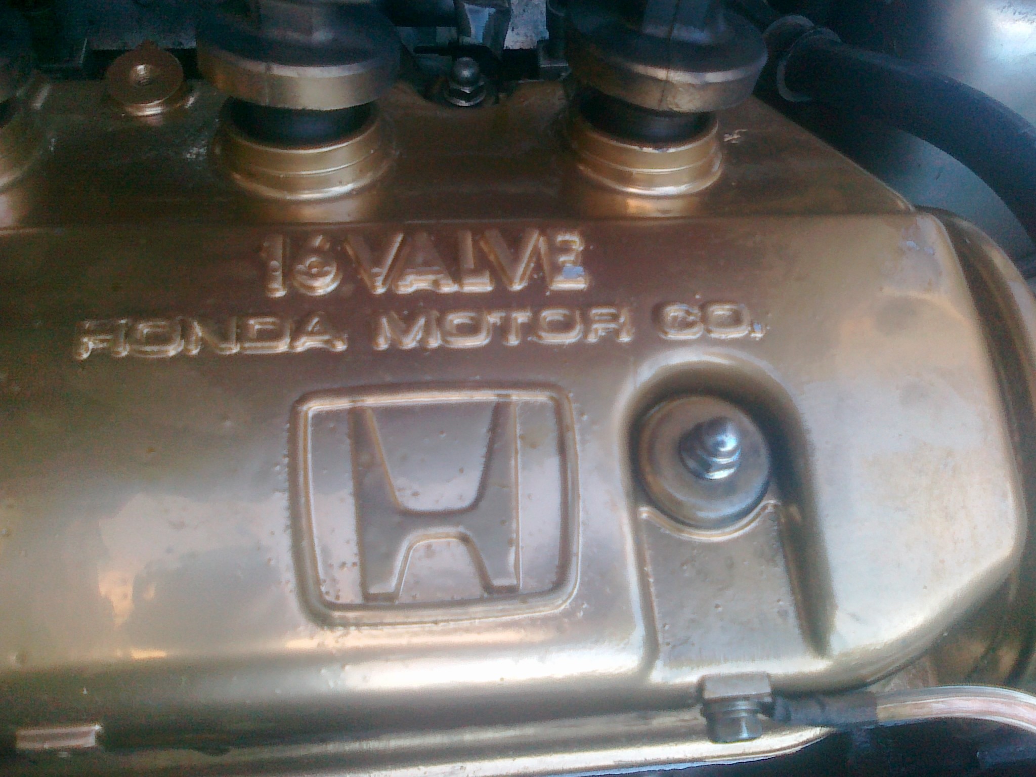

S pomocí DanTeho jsme vyndali ten nešťastný šteft na přichycení víka ventilů k hlavě motoru z mého starého motoru a transplantovali do nového, aspoň něco Úsměv
ale furt vyskakujou kábly od svíček, nechápu to mi hlava nebere - na funkci ftekopretekára to sice vliv nemá, jen se při vyskočení káblu ozve zvuk podobný koncovému zvuku vtipu "takže dobrý večer" a lehounce cukne motor - jednorázový misfire - ale jinak nic, pohoda, jezdí to.. ale štve mě to.. bude to asi chtít nové kabely, máte někdo na půjčení? (klidně na hondeji)

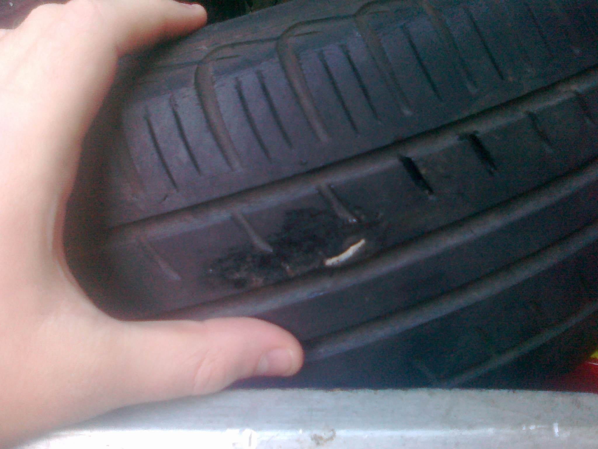

štve mě ta guma Smutný umíte někdo zalepit takovejhle cca 12mm dlouhej defekt v gumě? chtěl jsem je dorazit na HD, opravovat to v normálním pneuservise asi nemá cenu (5 pneuservisů to rovnou odmítlo)

Ty káble to znám, bylo to samotnýma kabelama. vyměnil jsem je a mám klid. Ty káble co jsem měl myslím byli z D16Z6 na D13-D15 víko asi nepasují jak mají

to právě není Ondrův případ. On má pasující kabely ... musíme zkusit jiné z jiného auta, abychom vyloučili vadu kabelů a pokud to bude vada kabelů, pak koupíme jiné ... přátele

Tohle je docela dost dobře možné, že je ono. Na hondeji ukecám někoho, aby mi pučil kabely, projedu se po kraji a uvidíme, zda má smysl z příští podpory našetřit na nové kabely..

kabely Ti koupíme. To neřeš. Tohle je velice blbá závada ...

Nechápu, normálně se dá kvalitně zalepit nýtem 60x9 a na dojetí dobrý OK Nevidím v tom problém.

Já bohužel na Hondej nejedu, budu akorát po operaci s kolenem, ale se správným vulkanizačním lepidlem a tím největším nýtem by to neměl být takový problém, když jde o čistý 12 mm průraz. Případně se ta guma dá zevnitř po odbroušení navulkanizovat páskou a pressem, nebo jak se tomu nadává, na opravu proražených boků pneumatiky, ale je to jenom dočasný řešení na dojetí a pneu vyhodit.
Ale klidně bych ti jí zalepil Se stydím Tady u nás v podělaným vidlákově takhle pneuservisy normálně pneumatiky opravujou.

Nakonec jsem se na tu gumu vykašlal, byla docela dost poškozená i bočnice (jízdou po prázdné gumě, nevědomky - vzadu to člověk fakt nezjistí hned..) a koupil za litr dvě jetý barumky včetně montáže, takže cajk.. a na okruh mám ještě dvě 14" jeté Goodyeary lehce poskákané, takže gum bude dostatek Velmi šťastný
